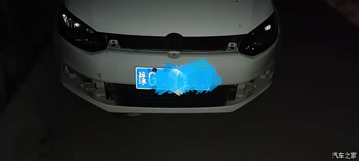

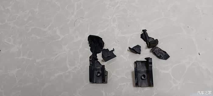

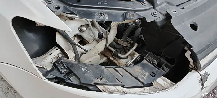

常在河边走,哪能不湿鞋。这次小追尾别人,看了一下右大灯爪子断了,修补过的保险杠也破相了,大灯支架也断了。6年车了没车损,估计去4S至少3千起步。以前闲鱼收了一套说是原车拆下的前杠懒的换,这次正好换上。DIY换过前叶子板塑料衬垫,大灯,感觉不是太难,决定自己整。

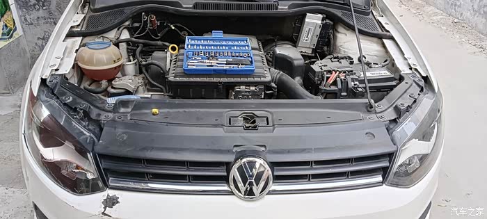

一、拆大灯
拆大灯(拆前杠时建议拆大灯,保险杠支架(大灯下支架)上卡住前杠的卡扣容易坏)
1、拆固定大灯灯爪螺丝:一边两个,T30螺丝。
2、拆大灯插头:,按住卡子,拔下头,太紧的话可以用一字螺丝刀撬开,不会坏。
3、拆出大灯:,保险杠支架上有两个卡子卡住大灯底部,左手从外面托住大灯外面,右手猛的水平向前发力,大力出奇迹。

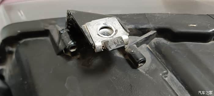

4、拆大灯上支架(铁):一边3个T30螺丝,连接在水箱框架和翼子板上。(只拆大灯和前杠可以不拆)

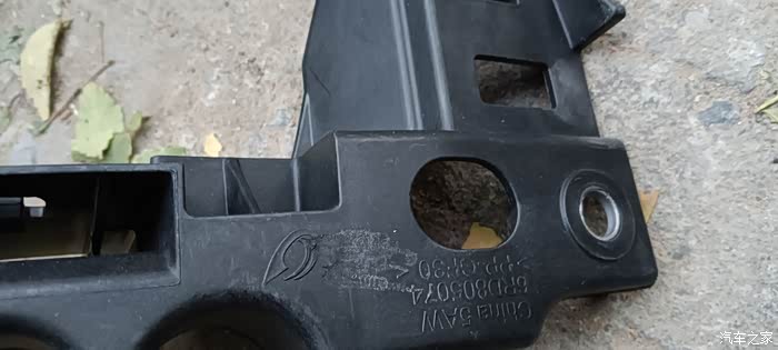

塑料胶水,不到十块钱,可以粘PP,PVC等,涂上等十分钟表干后按在一起,OK。放一夜后强度还行,安上没有断。
一开始用502,焊接胶,不行。说明一下这个是我提前一天粘好了下面才开始换前杠。

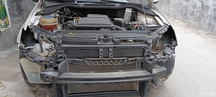

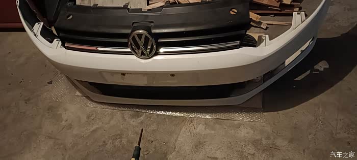

三、拆前保险杠

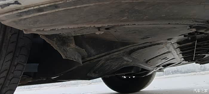

(1)拆翼子板内衬螺丝:前轮外侧一边4个,注意翼子板和前杠连接处还有一个向上的螺丝;车底内衬前底部2个连接前杠导流板。

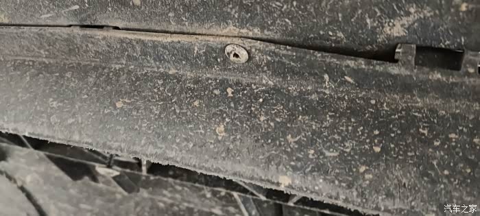

(2)拆前杠底:车底前杠导流板中间有一个螺丝连接在水箱框架底部,两边一边1个?
(3)拆前杠侧面:从边角开始,用塑料扁撬棒水平插入翼子板和前杠侧面,两边都撬开卡扣往外拉出,硬拉卡扣有可能会损坏。
(4)拆前杠正面:1前中网两边向里一点,左右各1个卡子固定前杠,用一字改锥把卡子压下往前拉出,不拆前中网也可以操作。
2前杠支架(大灯下支架)上,用一字改锥把一边2个共4个固定前保险杠的卡子分别压下,边压边把前杠向外拉出一点。
3拔掉前杠两边的线束插头。
4水平向前完全拉出保险杠放好。
注意:此时拆下的前中网,前保险杠,前保险杠导流板是连在一起的。不要直接放地上,找点纸箱皮或塑料布垫着,要不容易磨花漆面。

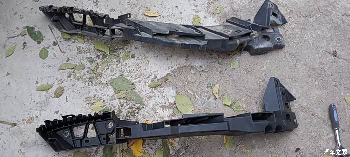

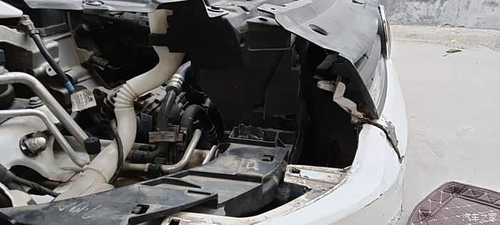

四、换塑料大灯支架
拆大灯下支架:左右一边4个螺丝,两个连接水箱框架正面,两个连接翼子板侧面。

配套厂塑料支架左右一对,不贵,带4个卡子一共一百多。其实淘宝有副厂前保险杠带油漆的3百也能用,自用车无所谓了。
