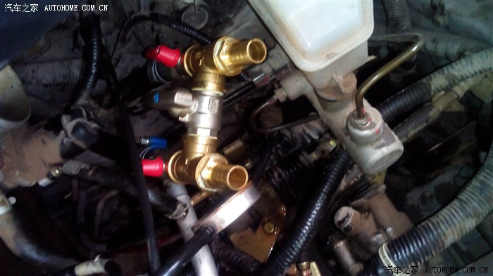

通过另加暖水管方式加铜质空调四通阀,空间稍宽些

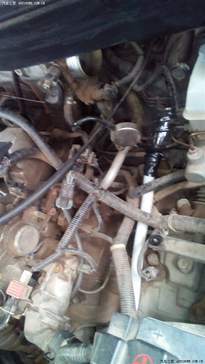

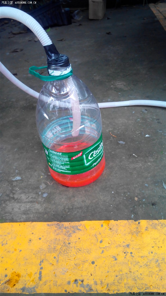

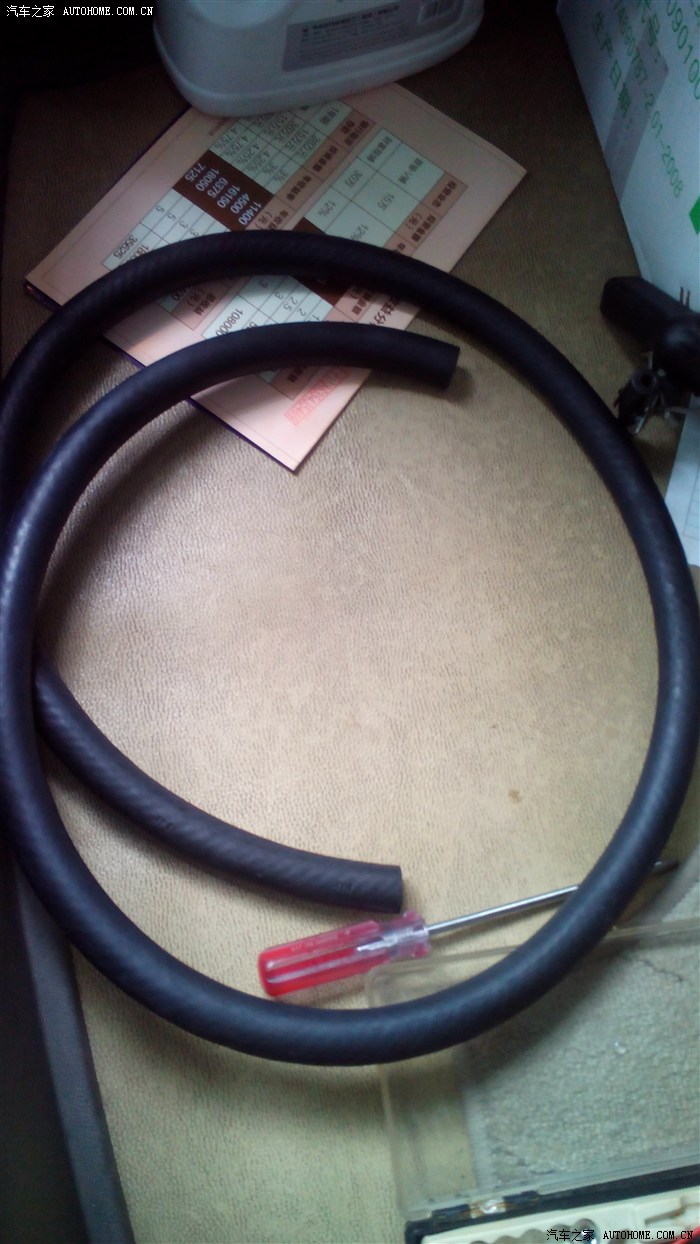

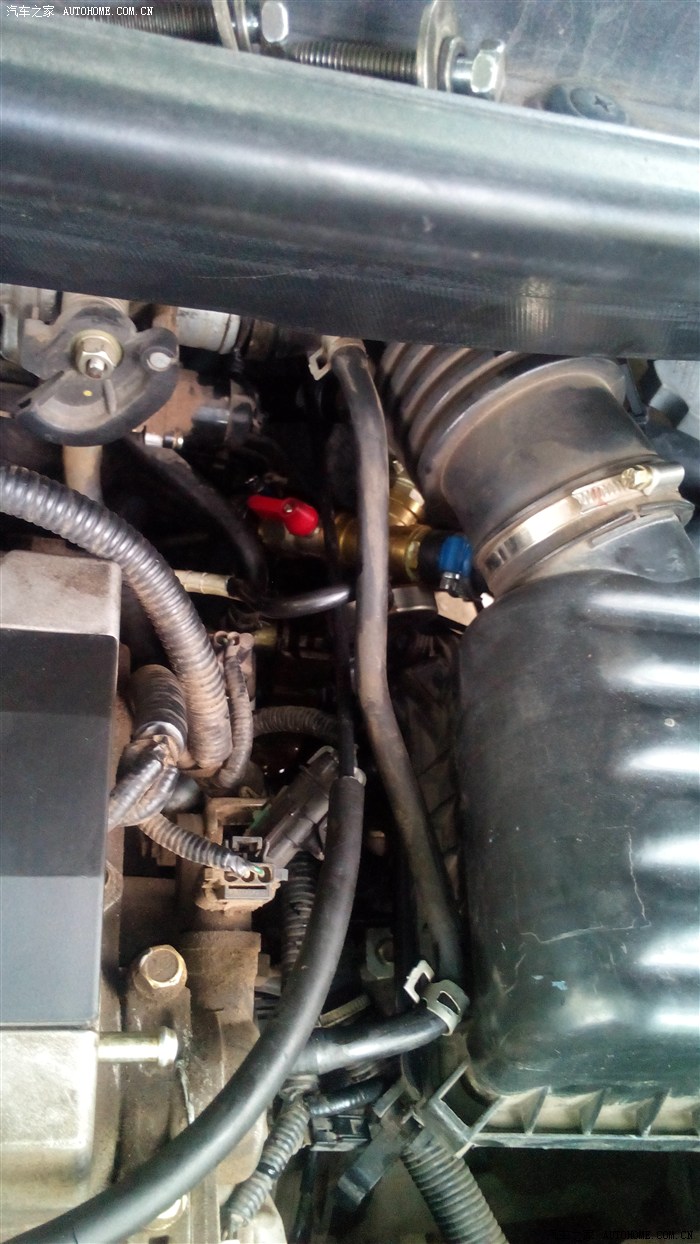

前两天网上买的铀阀。材质感觉可靠些。但昨天安装时发现空间不是一般紧。立即收手,去买了一根暖水管。方案调整为发动机侧另加暖水管,保留水箱侧原有的水管。 取管装管也不容易,干了近2个小时,不过自己干的还是更加放心些。 放冷却液时还是漏了不少,还好前期剩了小半桶,加入后水位还比较正常。 感受几个: 1,发动机侧用新管后,增加了水管的寿命。水箱侧水管因夏天断开不受高温 寿命也会更长。 2,其实不需要那么多阀,只需要中间加个T型阀就够了。试验证明,三个阀全开时,水也不会再入暖水箱了。因为水箱的阻力相对短路式的回流,基本不再有暖水再入水箱了。 3,即使采用加长管方案,作业仍然困难,真要有耐心。哈哈,累!
