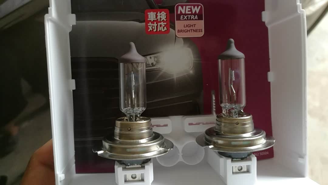

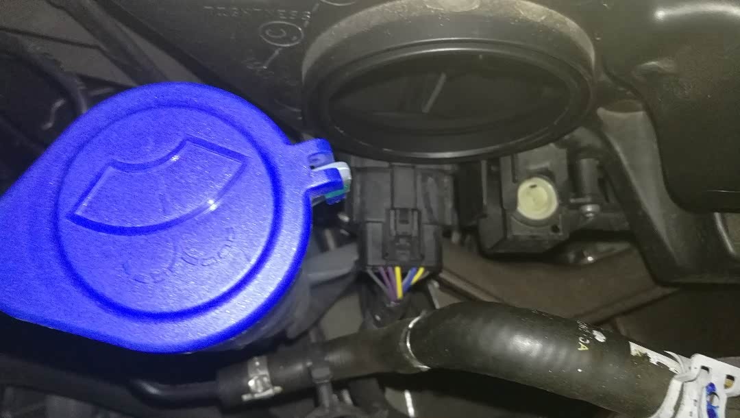

原车灯,灯头是灰色的。

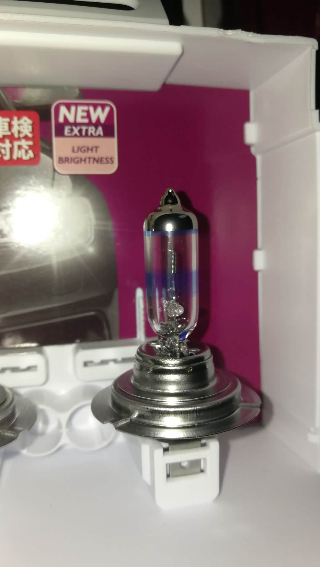

H7,蓝色的。

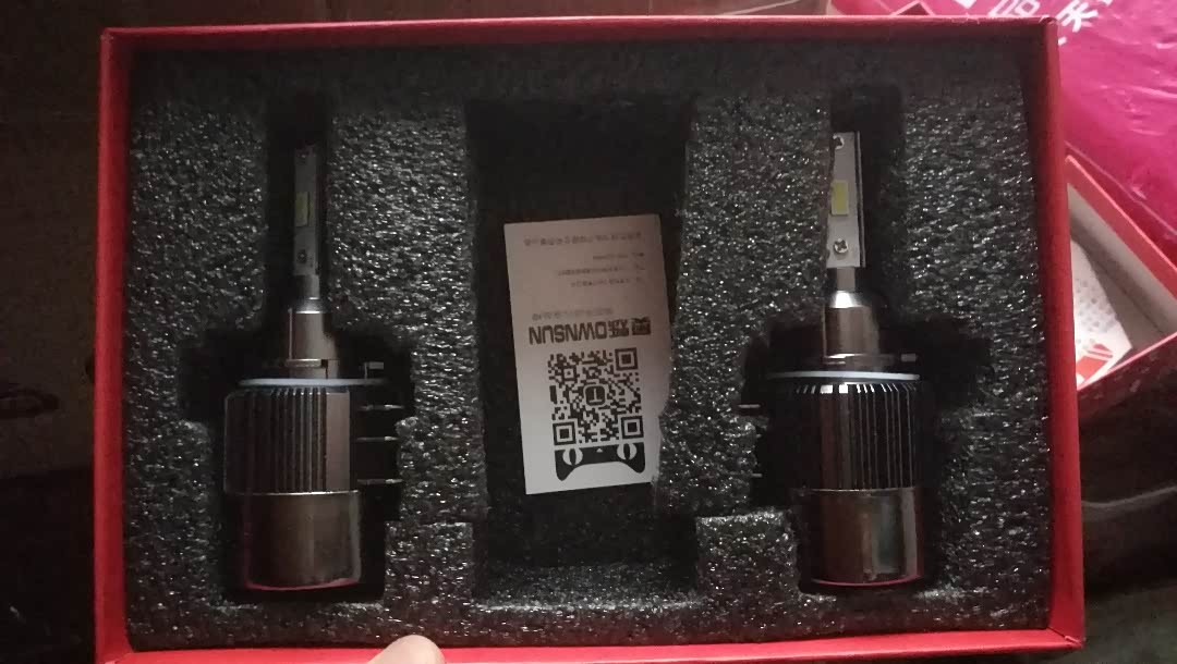

做工不错,包装也结实!

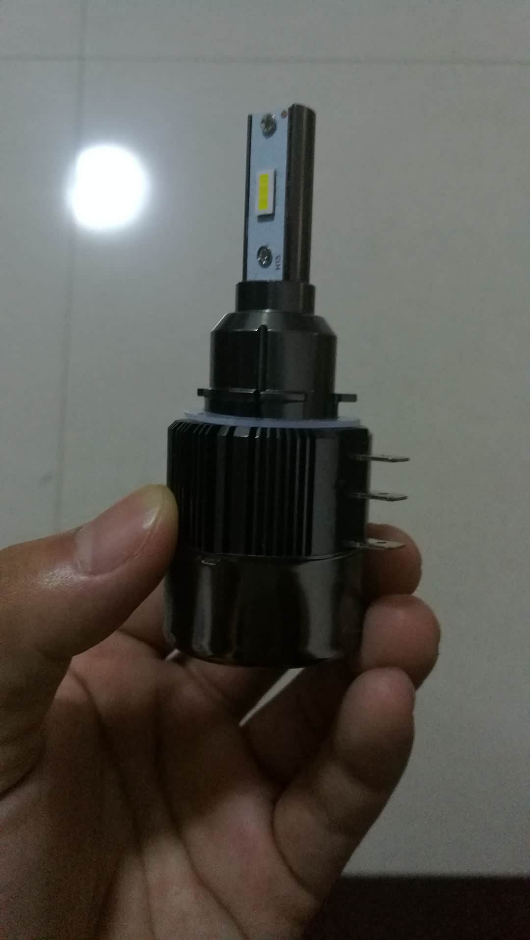

内盒两个灯躺在里面
灯底座散热

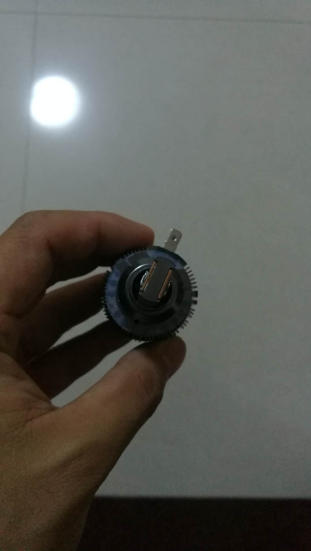

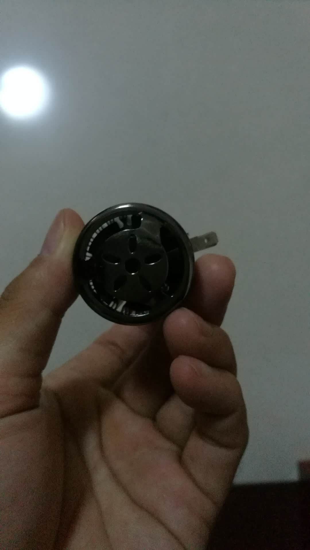

Led头
灯尾部风扇

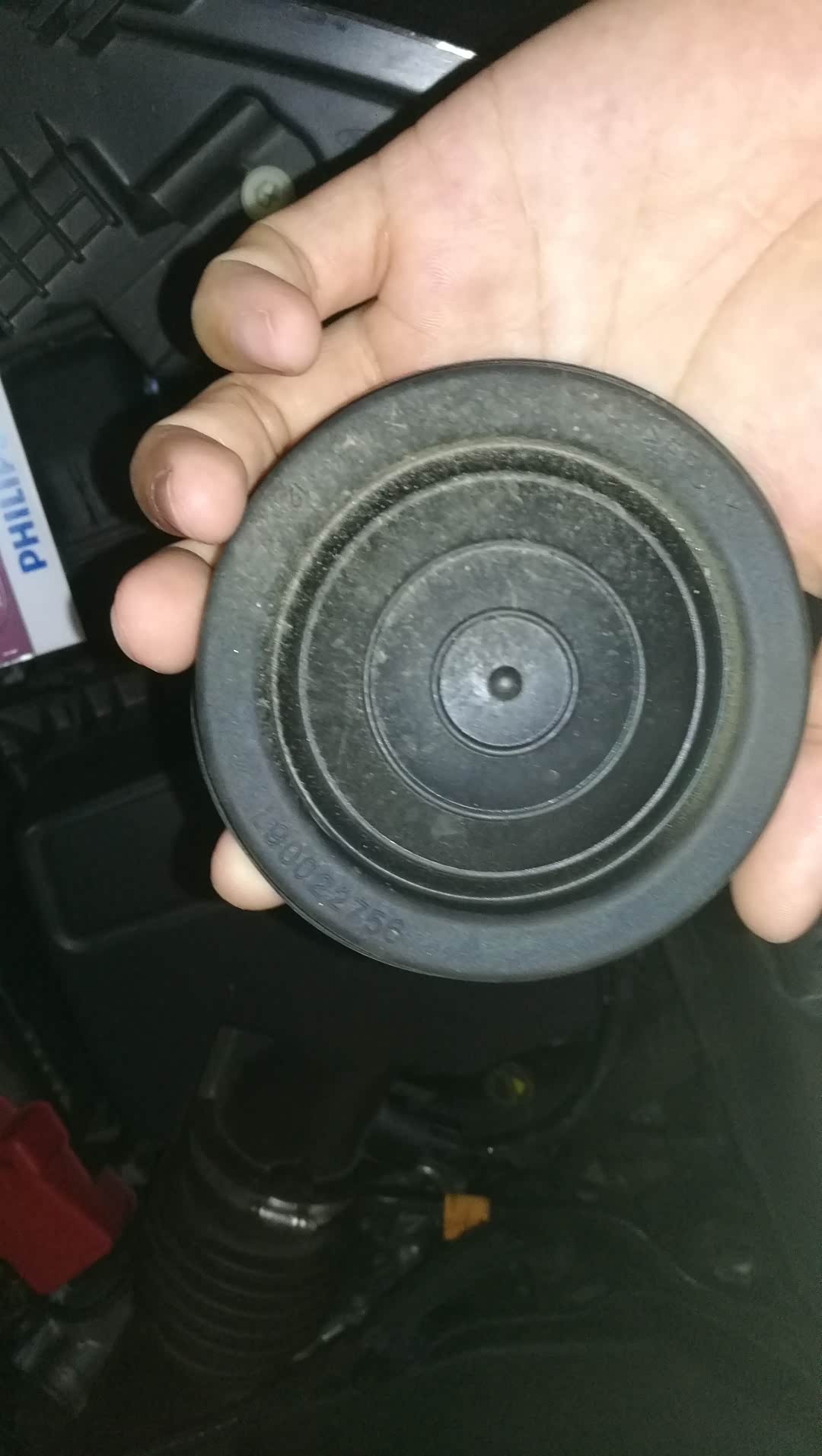

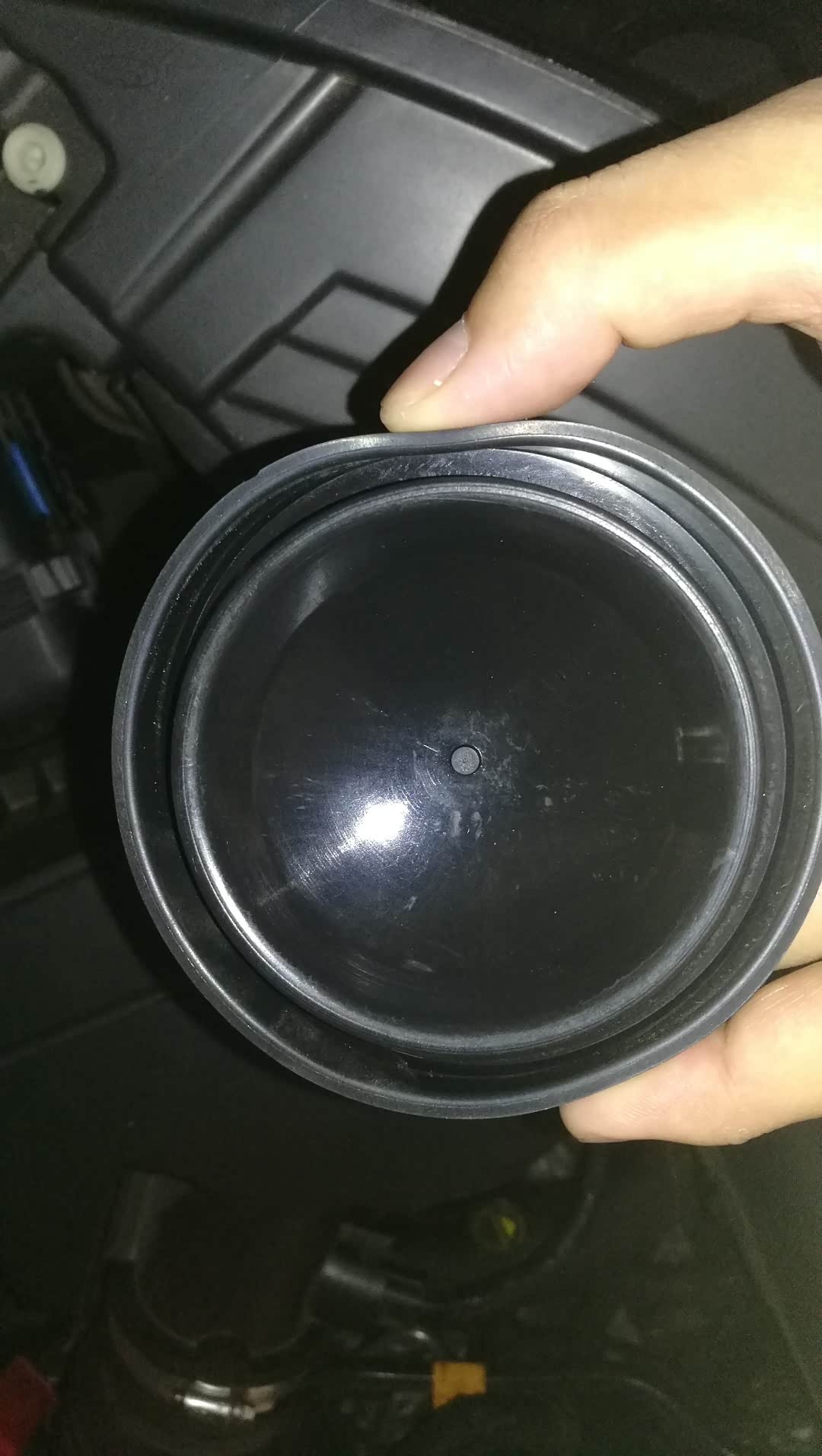

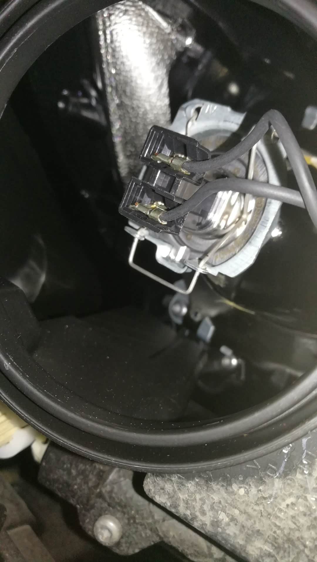

灯外胶罩内部很干净。
灯外胶罩,很厚实很容易打开。
卡子一挤压就开,很方便。
卡扣很好打开。

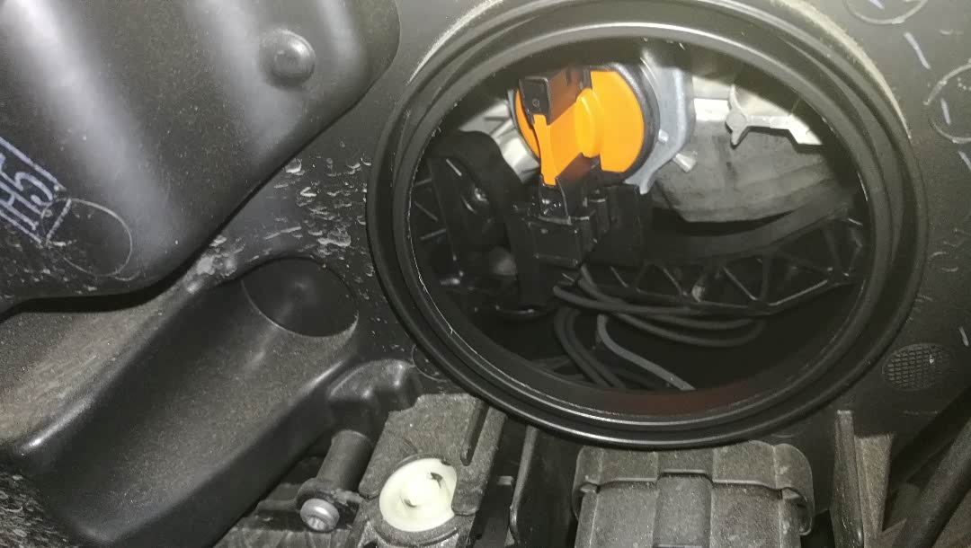

记住了就这最难!
躲在里面左边好拿,右边难
右侧最难拧使不出劲,手挨划出两道痕,忍疼把灯拧正。

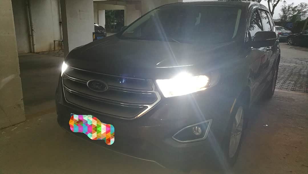

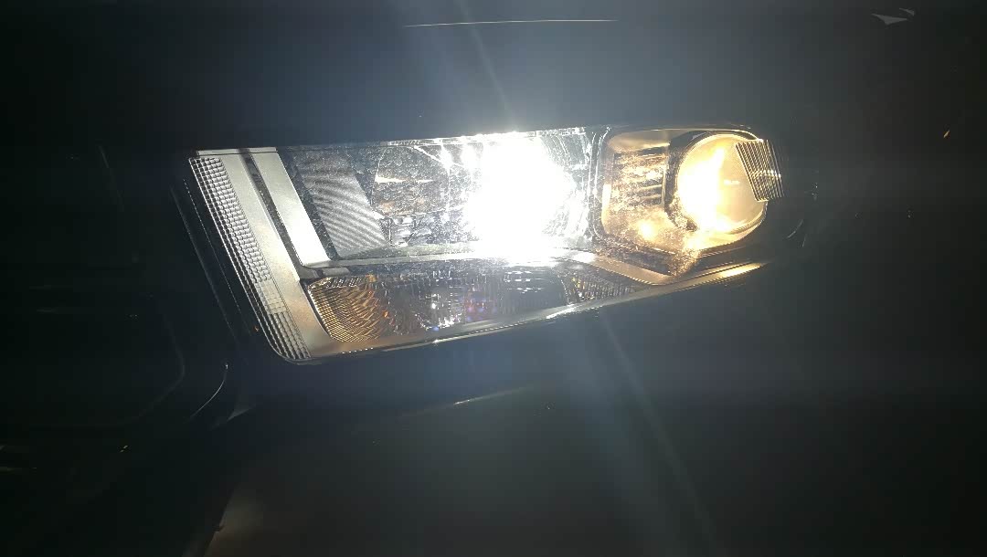

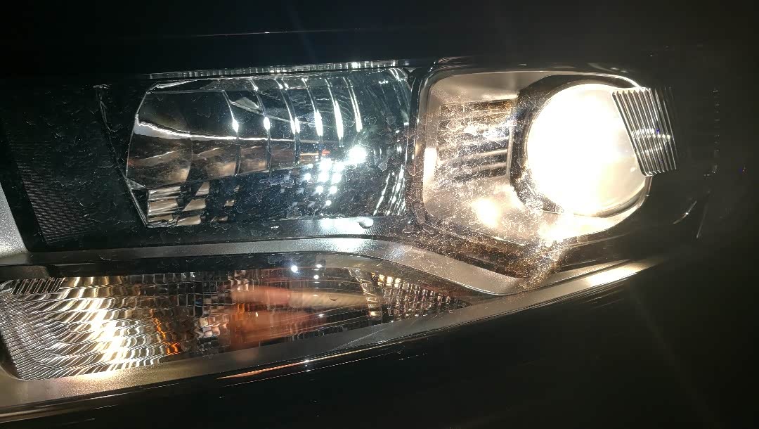

第一次点亮,留个纪念。
LED+卤素灯各自发挥特长吧,远光缺透镜,将就用吧。
打开远光
未开远光

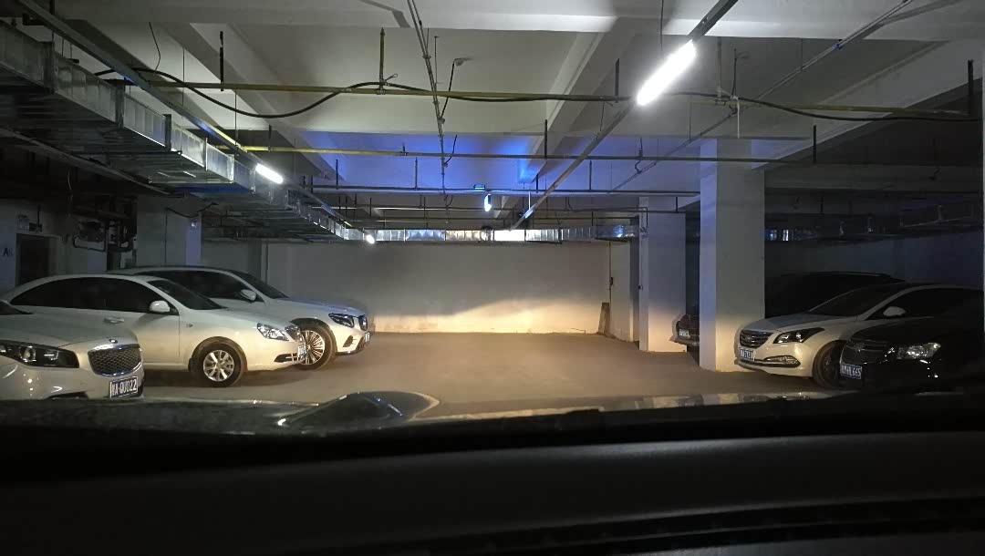

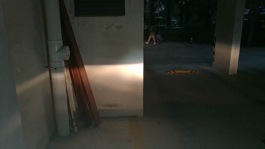

迫不及待场地小试。未开远光
开远光

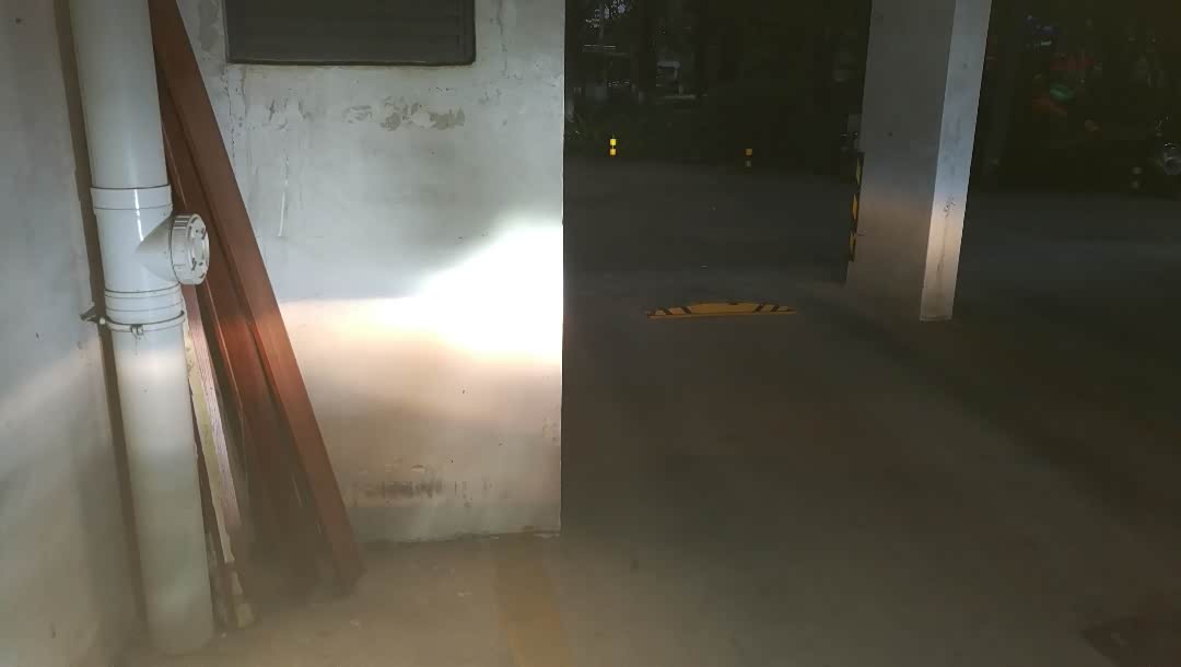

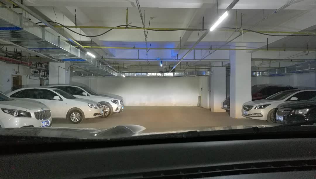

远光关闭单独近光,夜劲光在地下停车场确实比原灯亮,但是马路上就不明显。
远光开启,因为没有透镜偏散,但是远光终于能看清吗路面了!!!
