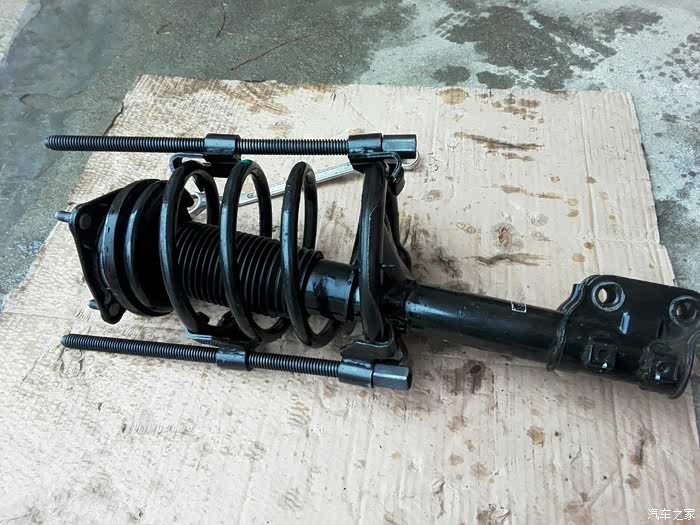

速度拆减震器,先拆减震器芯子顶部的紧固螺丝,把防尘盖子打开用14的套筒扭松了就行了。然后拆松顶吧的三颗螺丝,再来拆轮胎,卸了轮胎拆了减震器器下端的两颗固定螺杆,刹车油管架子的螺丝和ABS线束卡子的两个螺丝也拆了,奶奶个熊,最后这个平衡杆的螺丝居然不怎么好拆,那个球头的螺杆跟着转的,难怪扭了半天螺帽没有松,仔细看看,有办法了,找一把卡口扳手卡在后面不就行了嘛!最后找了把15的开口扳手刚好卡死。顺利拆下。所有紧固螺丝拆完,减震器一扯就下来了!准备拆减震器了,要用到专用工具。马云家买的,减震器弹簧专用拆装器!
三下五除二弹簧拆了下来,一对比果然原车弹簧短一圈。

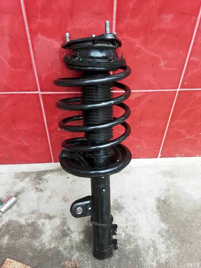

装新弹簧上去,还有减震器芯子顶部加了一块垫片。
搞了三个小时两边的弹簧全部换好了,量一下轮拱离地距离比原车高了0.5cm.速度洗干净手准备试车了!顺便去做一下四轮定位。上320国道直接往市区跑,哇!果然不一样了!以前过减速带硬邦邦的感觉小很多了!现在柔和了很多,以前感觉轮胎是直接砸在减速带上一样的,现在过减速带感觉轮子接触减速带的一瞬间像陷入泥巴地一样的感觉!舒服!不过感觉高速过弯侧倾比以前大了些,不过还能接受。不过非常遗憾,加了垫片之后减震器咚咚响的问题还是没有解决掉。唉…懒得去管了,响就响吧!跑到做四轮定位的地方了,一上机子检测,问题不大,轮胎外倾,內顷数据都基本没变,只有前束差了两毫米,老板用扳手调了一下就好了。居然还没要我钱!太好了!说以后多介绍些朋友过来就行了,哈哈。

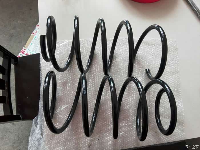

包装的挺好的,弹簧上面写有逸动两个字。

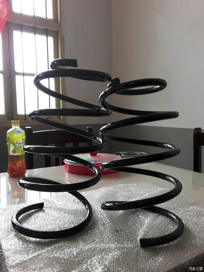

新的弹簧比原车多一圈。

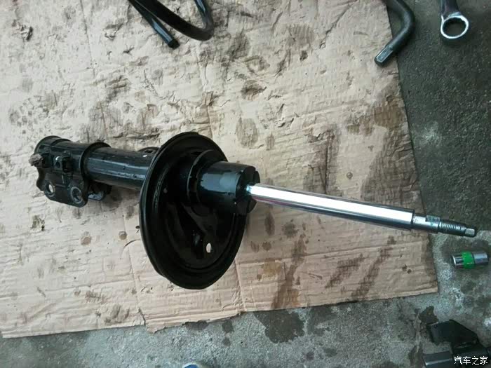

洗干净了的原车减震器,上面螺杆位置加了垫片。
新的弹簧换好了。
