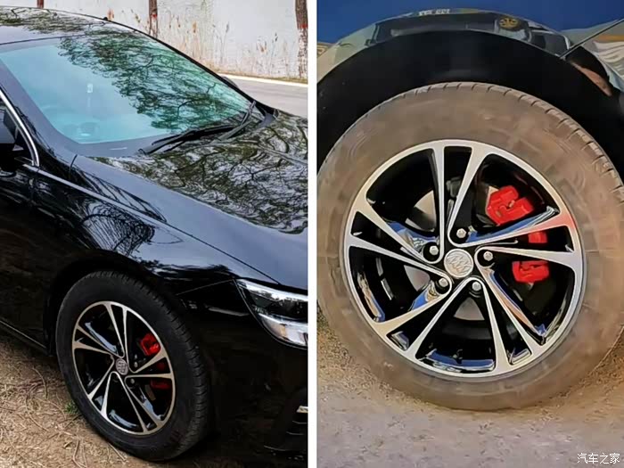

大家好!今天我想和大家聊聊我给我的君威做的两项改装:轮毂熏黑拉丝和刹车钳改色。这两个小小的改动,真的让我的爱车焕然一新,每次开车出门都感觉自己特别拉风。

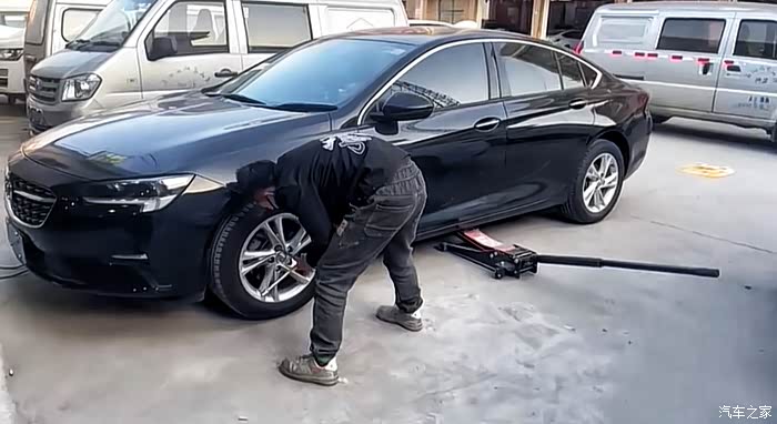

①拆卸轮毂

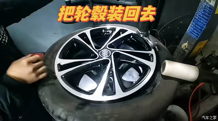

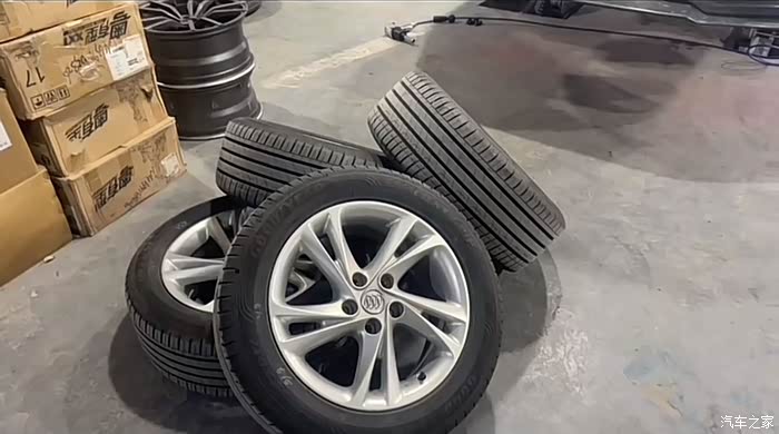

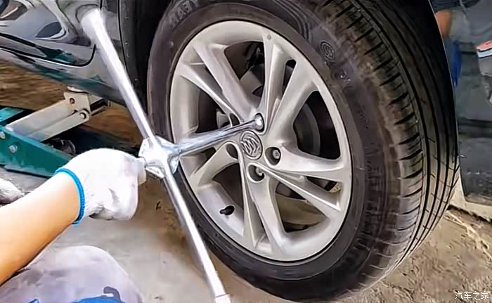

我把车开到店里,师傅首先检查了轮毂的状况,确保没有损伤或划痕。然后对轮胎进行拆卸,两个师傅一起合作,把四个轮胎从车上拆下来之后,再把轮毂拆下来。

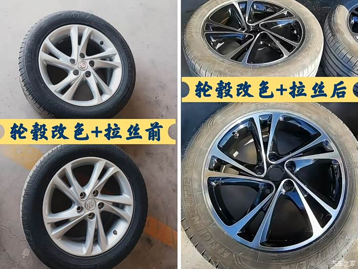

②清洁与打磨

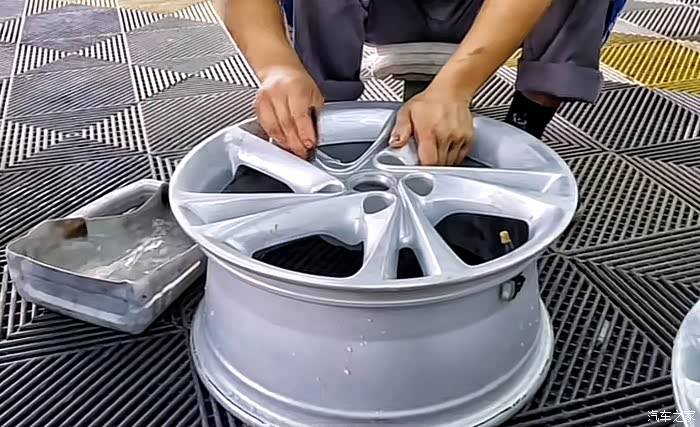

师傅先用水对轮胎大体冲了冲,然后把轮毂拆下来,轮毂中间的别克车标也拆下来了。用专业的清洁剂将轮毂表面的油污和灰尘彻底清除,然后用打磨机对轮毂表面进行轻微打磨,以增强漆料的附着力。
③轮毂上漆

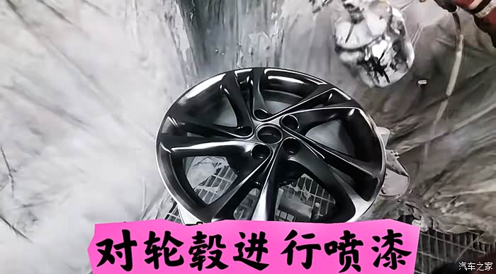

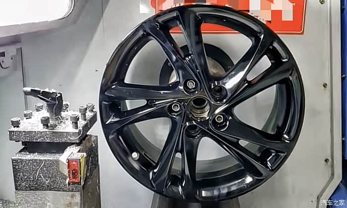

把喷轮毂专用漆装到一个喷壶里,用喷壶对轮毂进行均匀上色,然后把轮毂放到专用烤箱中烤一个小时左右。
④轮毂拉丝

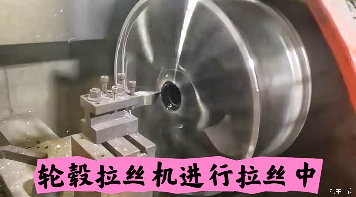

从烘箱里将熏黑的轮毂拿出来,上轮毂拉丝机进行轮毂拉丝,拉丝之后喷涂轮毂专用保护光油烘烤一个小时。最后检查轮毂的漆面,确保没有瑕疵或遗漏。然后通过机器辅助,把轮毂塞进轮胎里就OK啦。
轮毂拉丝机工作中,高速运转

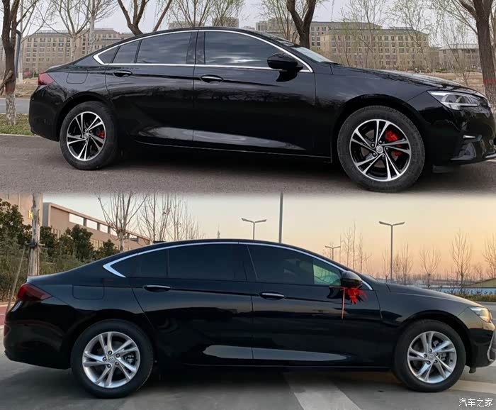

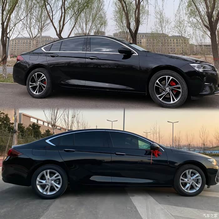

轮毂熏黑+拉丝前后对比:
来看看轮毂熏黑+拉丝后的视觉对比图吧,果然还是熏黑+拉丝后的整体效果更帅。

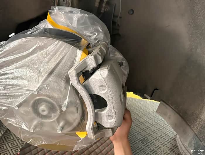

①清洁刹车钳
用塑料袋把刹车盘等其他部分完全的包裹住,只露出来刹车钳,用清洁剂将刹车钳表面的油污和灰尘清洁干净,要不然会影响油漆的附着力。

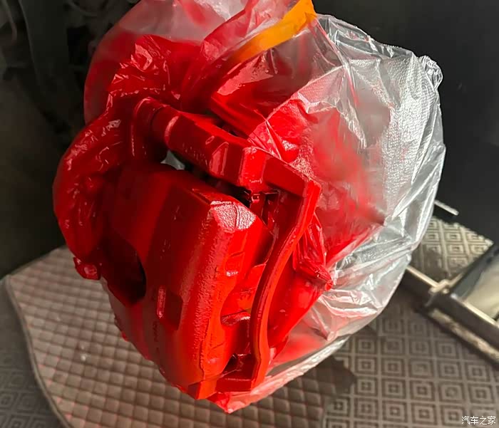

②刹车钳上色

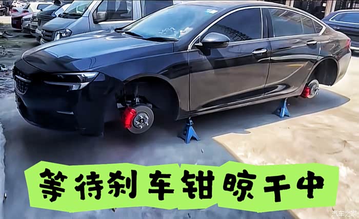

喷的是耐高温喷漆,均匀地喷在刹车钳上,确保每个部分都覆盖到。喷完第一遍完以后,我们就等它干第二遍、第三遍、第四遍,保证红色均匀覆盖在整个刹车钳上。
④检查刹车钳
刹车钳喷完以后耐高温漆后,晾干 30分钟。等待刹车钳上的油漆晾干以后,师傅会检查刹车钳的漆面,确保没有瑕疵。

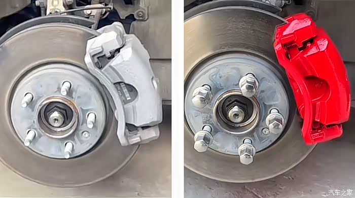

刹车钳改色前后对比
来看看刹车钳改色的前后对比图,原来的银色刹车钳普普通通,平平无奇,喷上红色漆以后,整个level都提上来了。
轮毂熏黑拉丝和刹车前改色完成后进行装车,来看看君威的整个轮胎变化,从普通轮毂到炫酷轮毂,再搭配上红色刹车钳,太酷了,后悔没有早点给君威安排上新鞋。我对君威轮毂和刹车钳改装后的效果非常满意,它让我的爱车焕发出了新的光彩,也让我更加热爱驾驶它了。

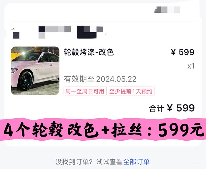

4个轮毂熏黑+拉丝是599元,4个刹车钳改色花了280元,工时费50元,一共330元,所以这次改装一共花了929元。
4个刹车钳花费280元,到店安装收费50元
