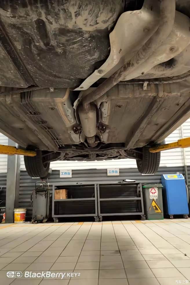

如题  一年半多十多天,跑了四万公里,停一晚早晨起步右后轮刹车异响,下车观察外刹车片磨损严重,左后正常,直接去4S售后,前台沟通一下开单子等师傅接车,为啥不自己修,在保为啥自己捣鼓,哈哈,就是不愿修自己的车,话不多说   直接上图吧。

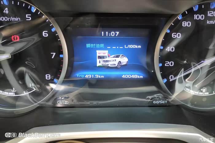

18年1月4号提车   跑了4万公里了  亮感叹号是因为换刹车系统放气油少了点

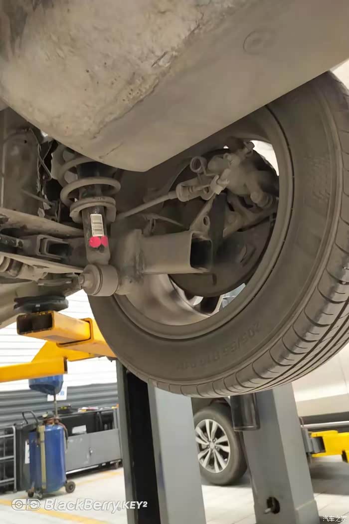

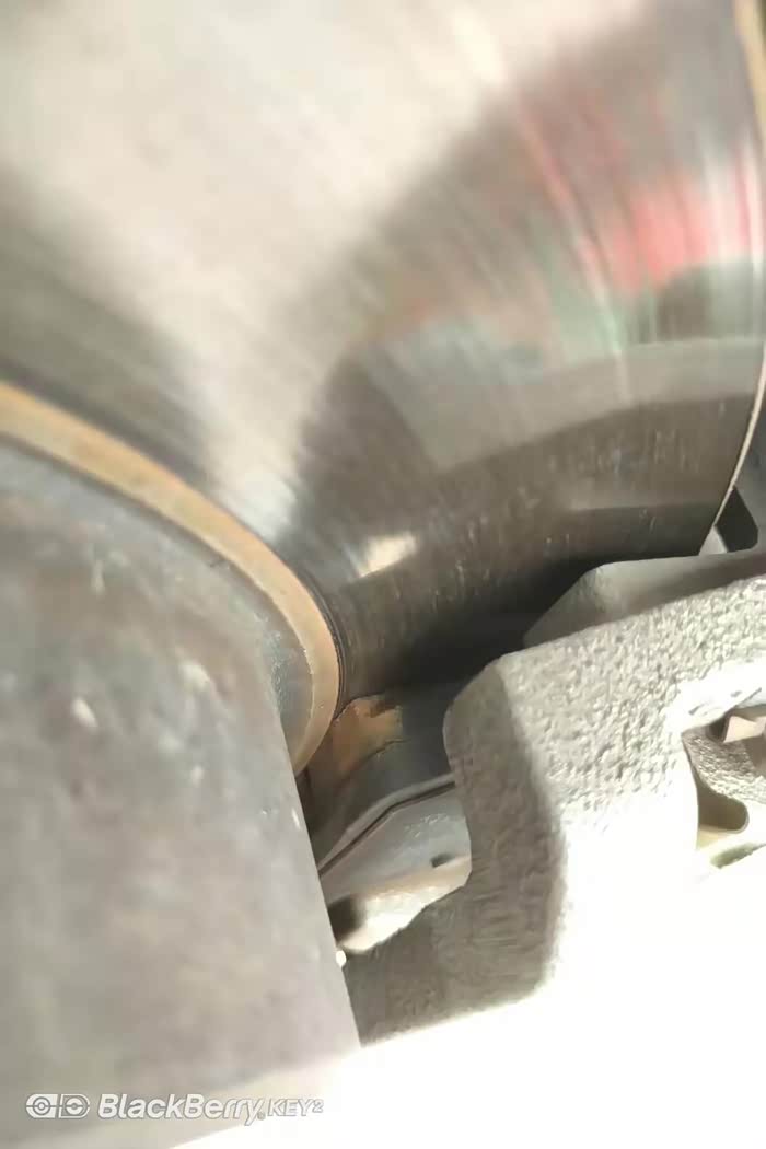

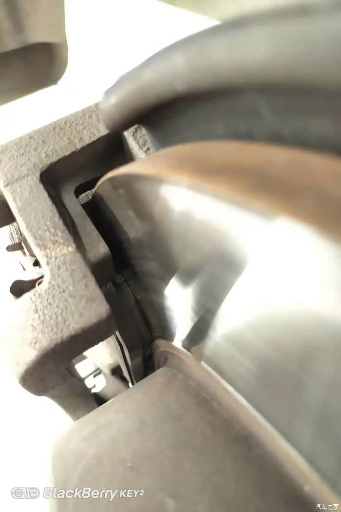

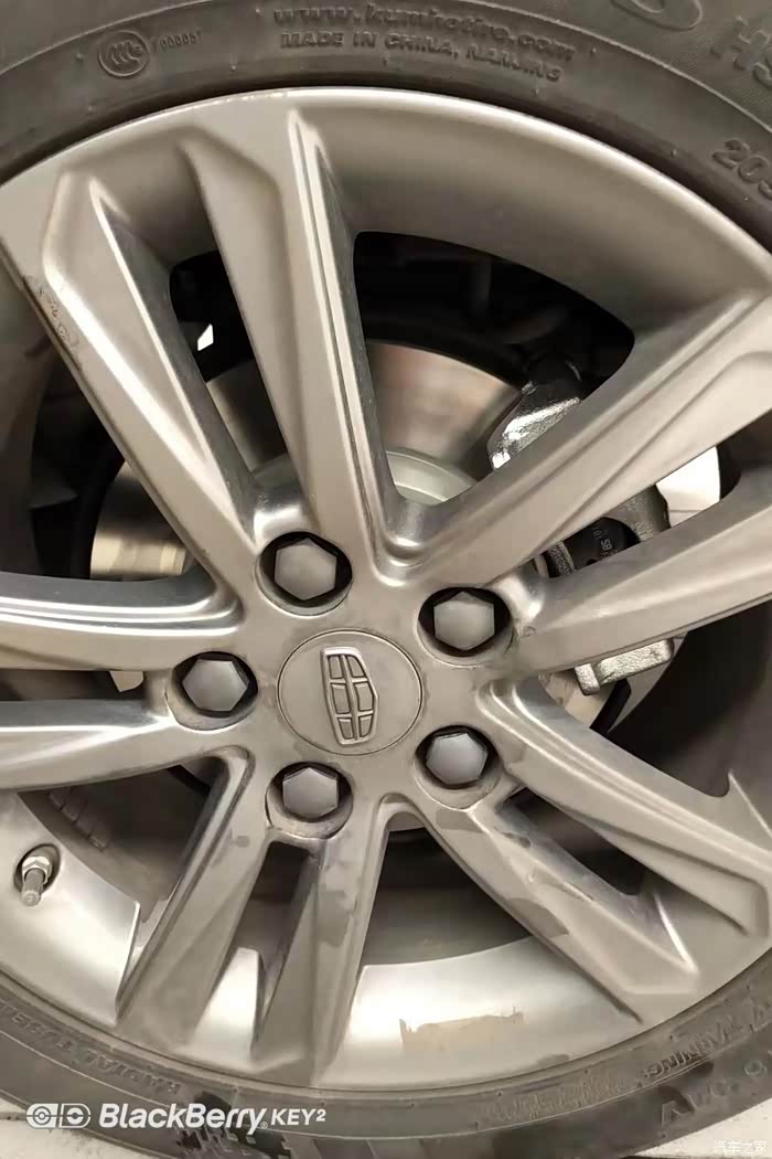

就是这个右后轮有问题

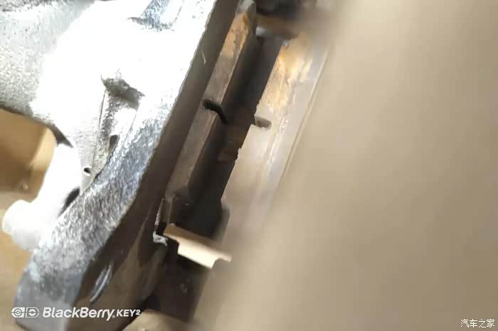

外片磨损明显
明显薄了

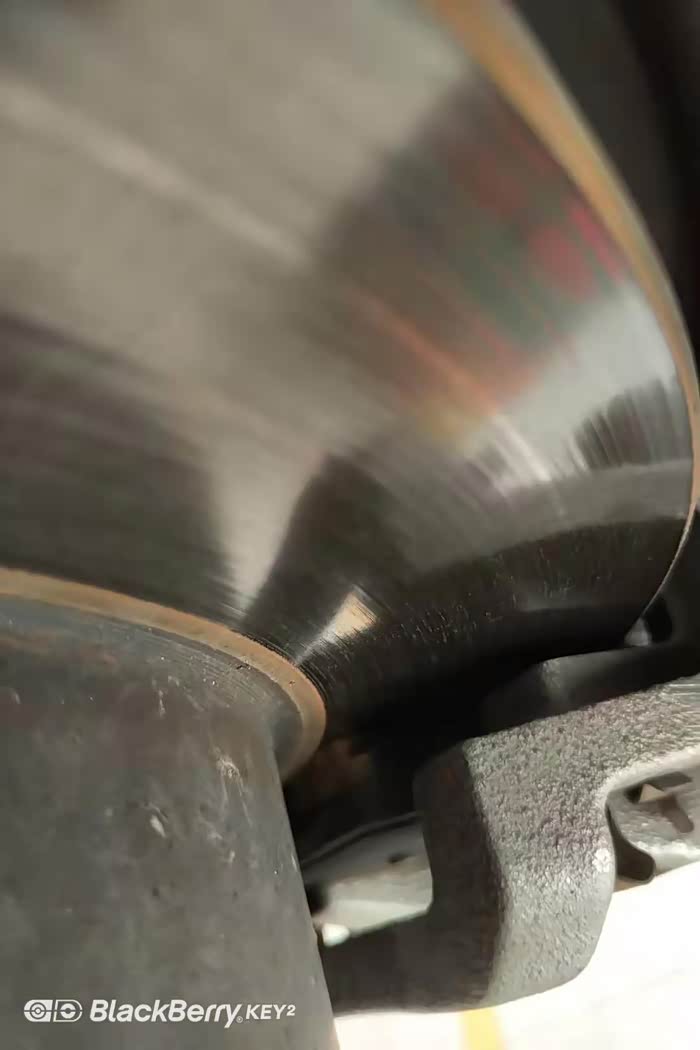

看左后很厚
还是左后

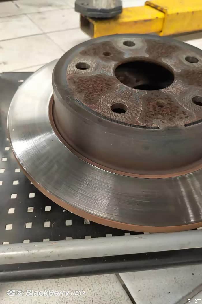

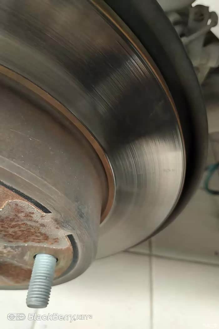

右后盘能看到有磨的台了
右后盘

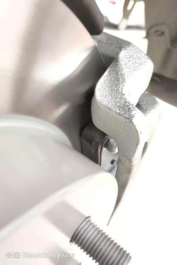

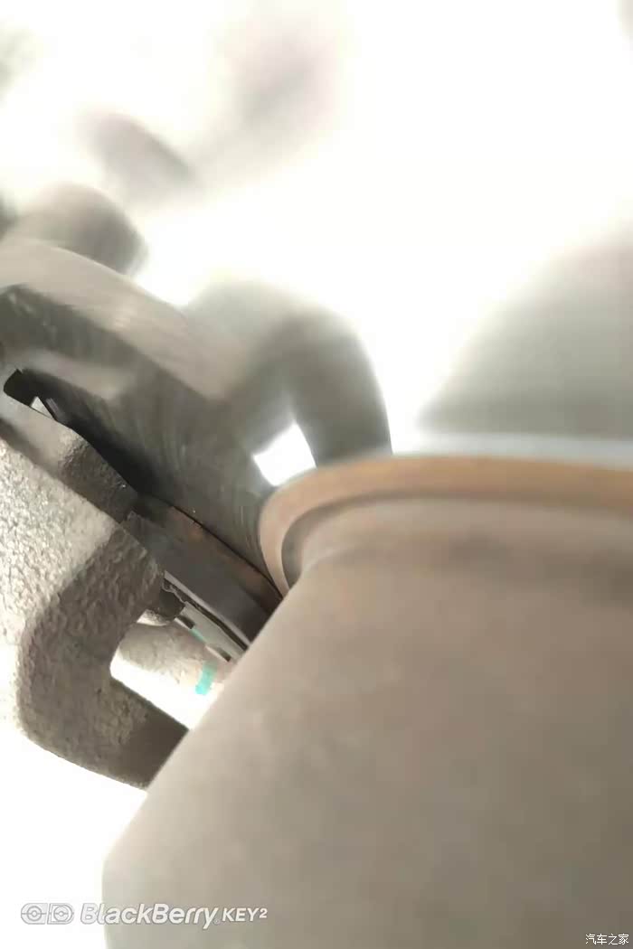

右后分泵总成  外片磨损很明显  内片没问题
左后分泵没问题

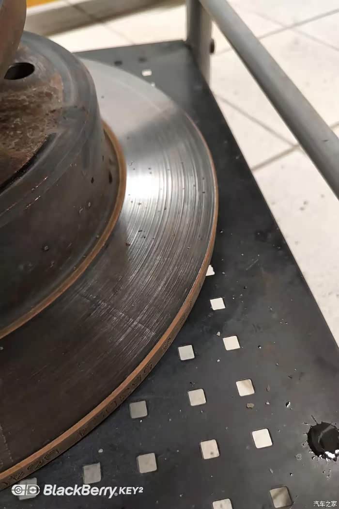

右后盘磨损明显
左后盘还好

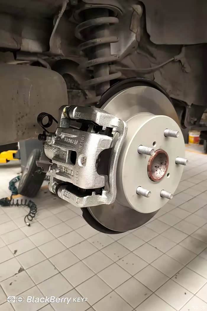

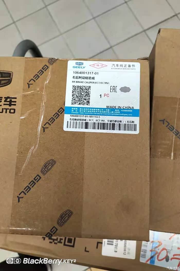

左右制动分泵和制动盘
制动泵
制动盘
换的新的
新哇  哈哈
新制动盘   制动片很厚
