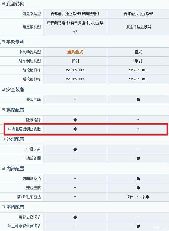

欧蓝德和奇骏是我的买车备选,最近每天泡在论坛里学习。之前对比欧蓝德2.4乞丐版和奇骏2.5乞丐版的配置,发现一个问题。在操控配置那一栏,奇骏拥有“中央差速器锁止功能”,而欧蓝德在这一功能上是空缺的。

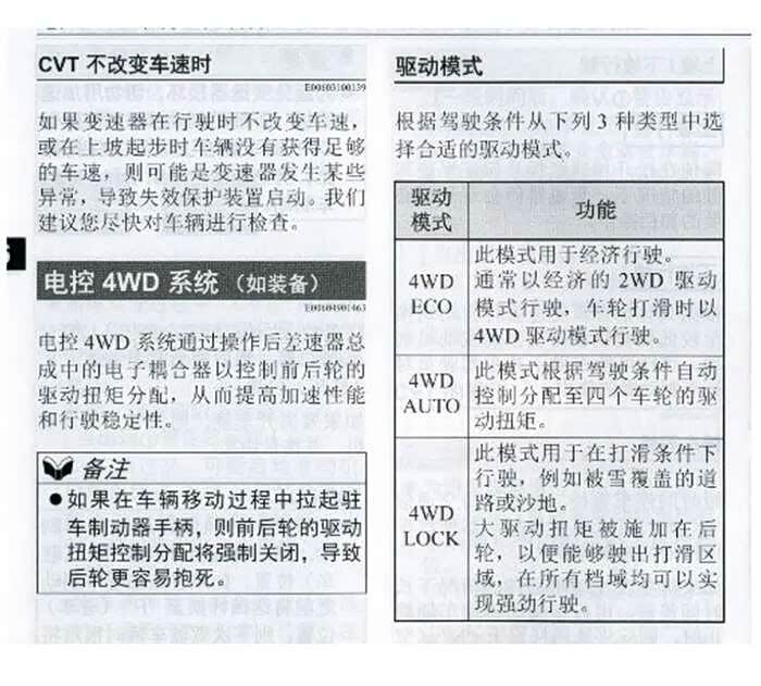

这个我觉得有些疑惑——从四驱的形式来看,欧蓝德和奇骏都是适时四驱,两者都具备4驱锁止的功能,关于这一点我还特意搜索了相关的资料查证了一下,参考了坛友lqtj88发的《从厂家说明书解读欧蓝德的四驱系统,用小白方式简单易懂》http://club.autohome.com.cn/bbs/thread-c-4147-58656773-1.html这篇帖子。验证了欧蓝德的2.4乞丐版应该也是有“LOCK模式”的。
那么问题来了,按照之家的配置表,欧蓝德没有“中央差速器锁止功能”,那它是如何实现“LOCK模式”模式的?是否“中央差速器锁止功能”是实现4wd lock的必要充分条件?如果没有“中央差速器锁止功能”是否还有其他方式也能实现4wd lock的状态?
按照lqtj88在帖子里的说明书贴图,欧蓝德“4wd lock模式即高牵引力模式,此模式擅长在凹凸路面上形式以及使车辆脱困,此外,还能在普通道路上实现从低速到高速的强劲4wd驱动力”虽然没说明在此模式下欧蓝德是以何种方式实现4wd的,但确确实实的强调了在这个模式下是处于4wd的状态。而且这种状态并没有限制时速,那是不是可以这样理解——欧蓝德处于4wd lock模式时实际上即全时四驱的状态?
