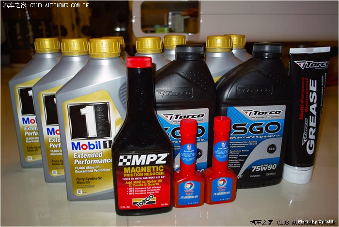

照例先上一下毒品照片:
(SGO与MPZ是按照1L SGO加50ml MPZ这个比例调配的)
