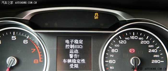

老婆头两天开我车出门,半路打电话,说仪表盘上有个灯亮了,不知道什么意思怕是出了什么毛病。电话里说半天我也没听明白,好在正常开车没问题,就说没事回家再看。等到了家一看我乐了,合着您老人家不知怎么把ESC关了,中间那么大的文字提示呢!

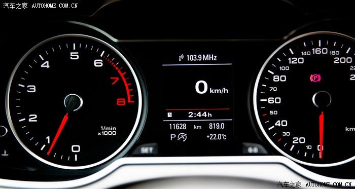

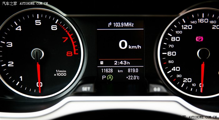

从插上钥匙那一刻起,仪表盘指示灯就开始亮了,无钥匙启动的车型也是一样。上面是没着车的状态,接下来是通电,电脑自检的那一秒钟的样子:

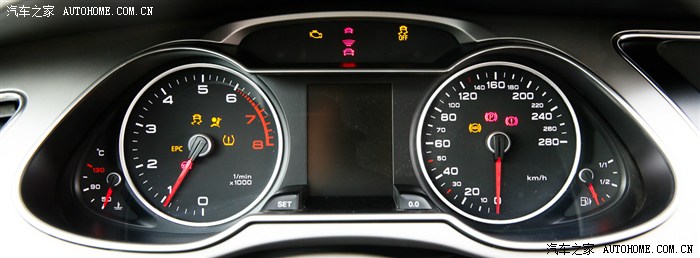

这么多灯,是不是有人已经开始进入慌乱状态了……接下来我们按照左、右、上的顺序分区解读,一个一个来,都很容易!注意一点,上电自检期间指示灯亮起不代表故障,只是一个检测步骤,着车后或者行车时一直亮才表示有相应的问题。
左边的转速表区域:
40TFSI quattro运动型,仪表指针的零刻度是垂直向下的,这是突出运动感的一种方式。从左下开始顺时针方向分别是:
1. 【转向系统警告】电子转向系统如果有问题,这个灯会亮。
2. 【EPC】发动机功率电子控制。这个灯亮起来,要立即找服务站、4S店检查发动机。
3. 【ESC】这个灯一般不常见,只有在电脑监测到车身动作有侧滑可能(比如雪地),ESC介入稳定车身时才会亮。估计我的车是不太可能在行驶中看到它了,quattro系统几乎不可能在公路上打滑的。
4. 【安全气囊故障】行驶中如果这个灯亮或闪烁,表示气囊或安全带拉紧系统的故障。安全无小事,快去检查。

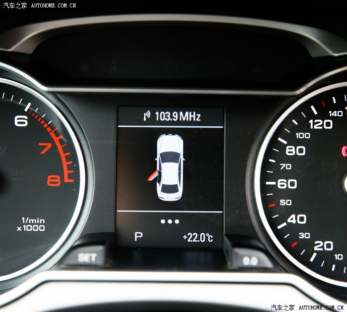

5. 【胎压报警】这个很形象,就是一只没气的轮胎横截面图,叹号起到提示的作用。出现这个灯时请先进MMI中相应的信息页面检查。有可能是胎压不足,有时重新充气后没有重置胎压监测,这个灯也会亮。

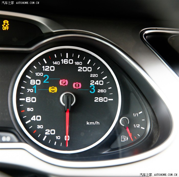

右半边就简单多了,速度表区域自检时会亮三个灯:
1. 【ABS】ABS防抱死系统故障的提示。亮起表示ABS系统有问题,防抱死功能不启动。这个时候开车要慢一点,因为急刹车时就没有ABS的介入,车辆可能会发生行驶轨迹失控。
2. 【驻车制动器】就是手刹,这个灯亮表示手刹已经拉紧,松开手刹就灭了。
3. 【制动装置】刹车有问题,包括脚刹和手刹,以及ABS系统的故障。行驶中未松手刹会亮。如果和ABS灯一起亮,那必须赶快停车检查了。
仪表盘最上面有一个小屏,这里除了常规指示,也包括一些奥迪特色功能提示。
1. 【废气监控】行驶中亮这个灯,可能尾气催化净化器故障,或发动机问题。
2. 【自适应巡航】侦测与前车之间的距离,半自动驾驶,可以跟着前车一起加速减速。跑高速这个很舒服,比定速巡航更智能。
3. 【ESC关闭】ESC功能关闭,提示ESC不工作,车身动作有可能失控,需要小心驾驶。如果想体验弹射起步,就要临时关掉ESC。

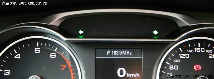

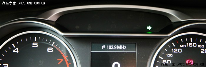

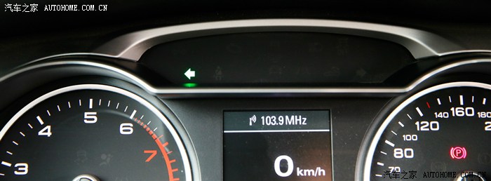

常见的左右转向灯不用说了
奥迪的双闪提示声音比较轻,开没开双闪可以看灯判断

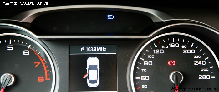

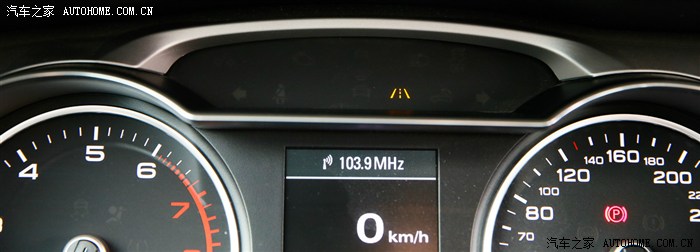

【车道保持】帮助你根据道路标线在本车道内行驶不跑偏
【车门提示】带老人小孩坐车时注意看一下,有时他们关不紧门,这里会有对应车门的提示,如果后备箱没盖好也会提示。
【远光灯】表示已开远光,记得在会车时切回近光灯,避免晃到对方司机

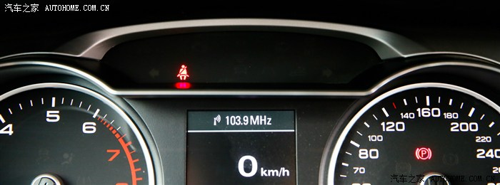

【安全带】只要这个灯亮,我就不走车。坐我的车,都把安全带系好了!

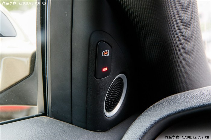

【并线辅助】提示灯虽不在仪表盘上,但也很有用。它位于左右A柱内侧,后视镜的位置。这个小灯亮时,并线辅助功能开启,并线时如果侦测到后侧来车,后视镜内侧的黄色警告灯就会闪烁。

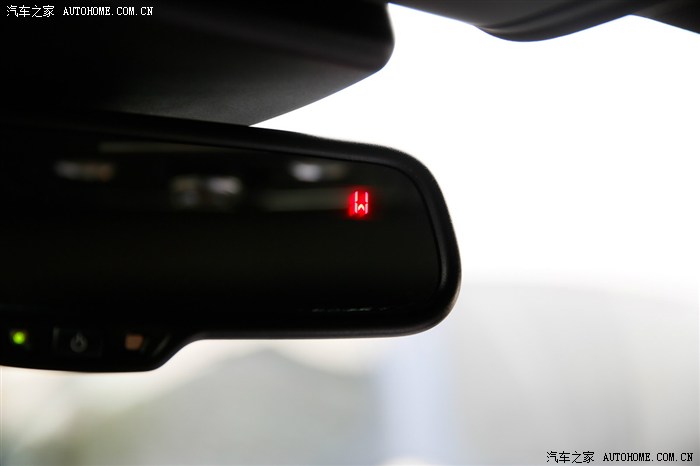

车内观后镜上的提示,这个字母开始我也没弄明白,后来有一天突然发现是WSEN!表示行驶方向的,可以显示八方向,依靠车内的电子罗盘来工作。
