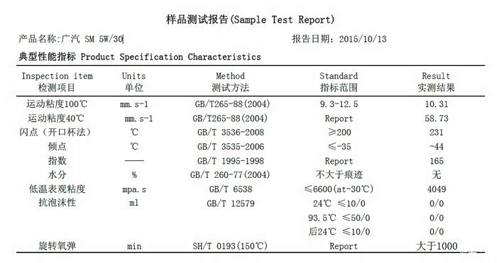

修理厂嘉实多极护和上汽集团专享嘉实多混着卖,你不懂,就拿上汽专享给你,这款也是5W30型号,用在这台车上基本和嘉实多极护差不多,不过有个很明显的缺点,衰退的特别快,两千多公里就不行了,完全没力。
衰退极快。

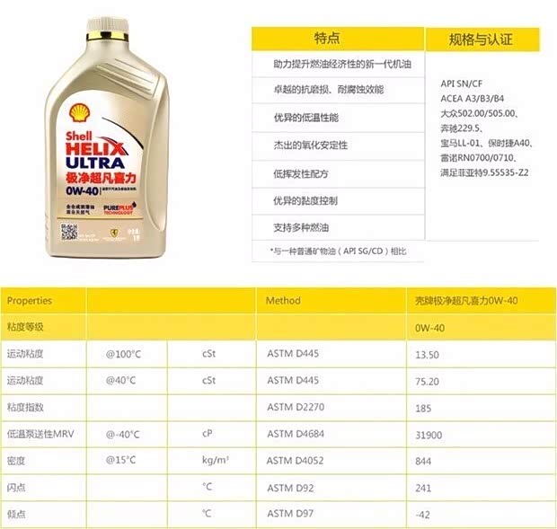

几个月后,极净超凡喜力迎来升级,换为金色桶装,对于壳牌的好感,继续体验。
金壳 0W40,有人说金壳和之前的灰壳是一样的油,只是换个马甲。但上车以后明显不同,这款至始至终都有低沉排气音。动力表现和灰壳差不多,只不过高转声音动感,营造出少许驾驶氛围,怠速时排气声音低沉浑厚。
机油参数。

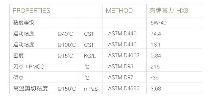

当时对基础油了解不够透彻,看到壳牌HX8 5W40 运动粘度只有13.1,理论认为比金壳的13.5要稀,还期待会不会轻盈一些,换上开了几公里就后悔了,入门级全合成果然是入门级的,壳牌难道忘记加GTL了吗?完全没有壳牌机油安静顺滑的特色。使用体验也是半合成级别的,发动机振动噪音全出来了,油门变得很生硬,又回到本田金桶5W40那种脚感。开了两千公里,机油的消耗并没有减少,补了500毫升金壳进去,发动机稍稍安静了些。
油门沉重,壳牌忘记加GTL系列。
机油参数。
