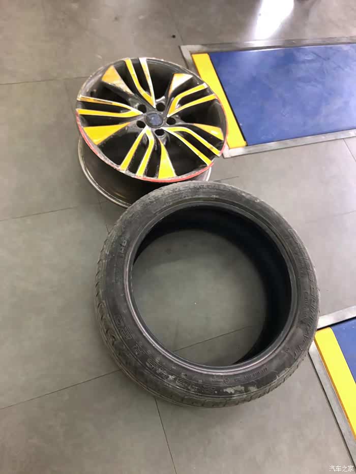

我的这台车子是17年4月购买的,到现在4年多了,已经行驶了64226公里,一直都没有换过轮胎。这次做保养的时候,发现四条胎的内侧都磨损得没有花纹了,但外侧还没磨损到安全线。安全起见10月28日做完保养就去轮胎店换了4条胎。。。

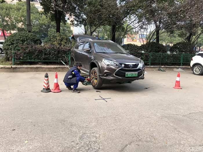

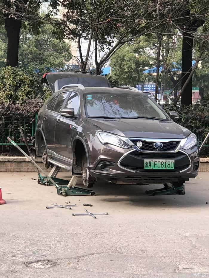

原地起飞~~~直接四个千斤顶顶起来的。
四个胎的内侧都磨光了···换了还是安全点。

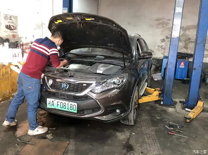

先做保养

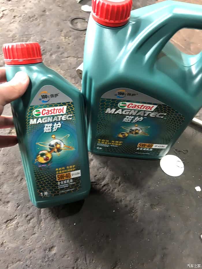

10月28号上午,先去的修理店做的保养。这是买车4年来第一次在外面做的保养,以前都是在4S店保养,并且还是自己去买的美孚金1号。这次换了机油、机油格、空气滤芯。空调滤芯上次自己换了。

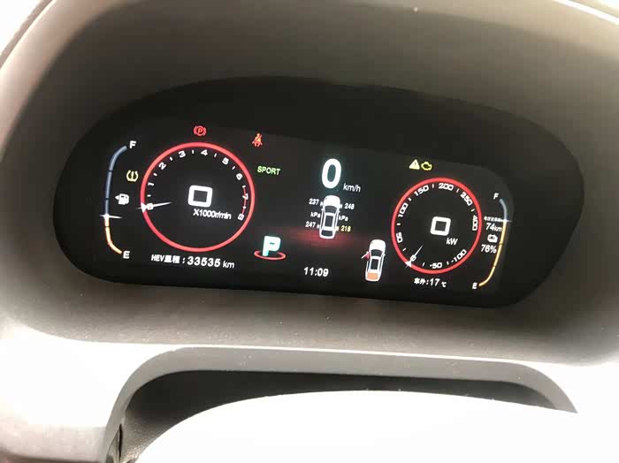

其实这一年下来,我混动没有跑多少,上次保养的时候HEV是30500公里。现在HEV也才33535公里。一年混动也就跑了3035公里。

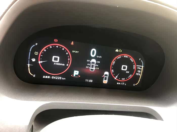

现在的总里程是64226公里,上次保养总里程是56192公里。跑了8034公里。

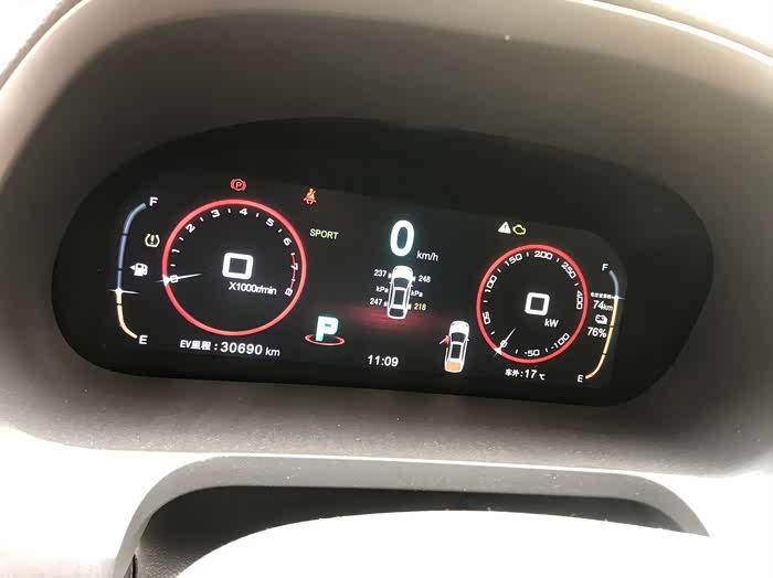

EV是30690公里,上次保养是25692公里。纯电跑了4998公里。
大师傅说,这是他第一次弄混动的车~~~

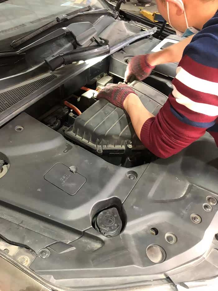

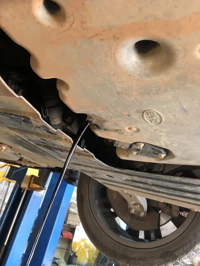

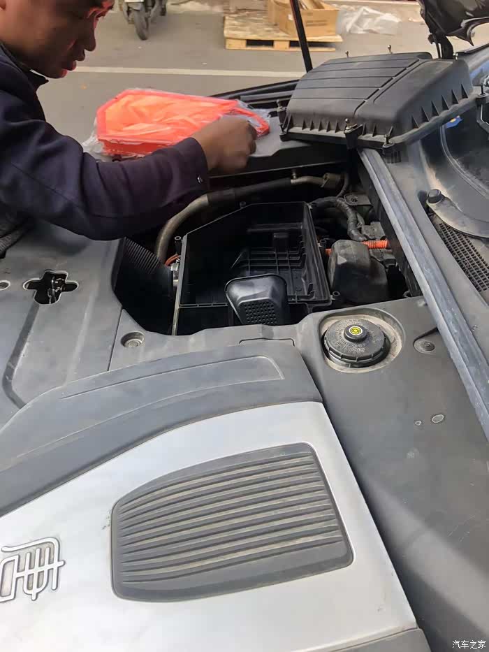

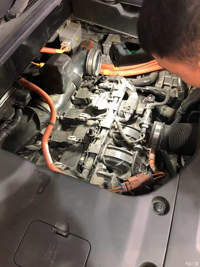

唐100换机油也挺麻烦的,要把空气格这一驮都拆了。
我一直不晓得车子没有机油尺···以为只是藏在哪里了···以前没注意过。只晓得车内仪表上可以看到机油有几格。

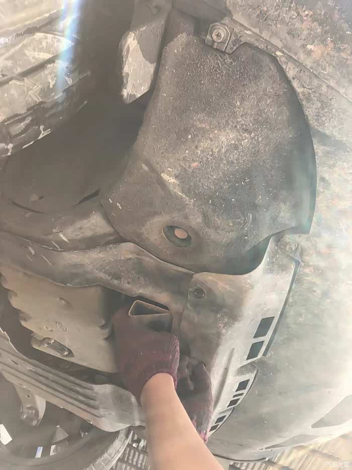

底下有这个铁,挡一下硬东西,怕直接撞到油底壳。
跑多跑少,换出来的机油都是黑的。
维修店没有匹配我的机油格,好在都是通用的。换了个BYD原厂的···好老了。
这次没有自己带金美孚1号了。就用的修理厂的嘉实多5W-40
后来去换胎的时候,先去汽配城买了个空气格换了。修理店没有货。

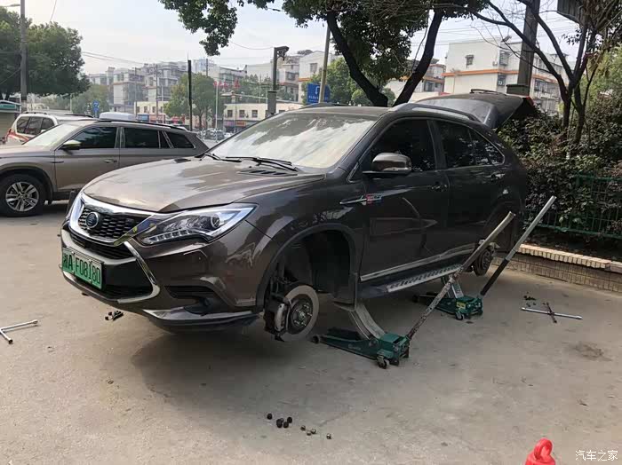

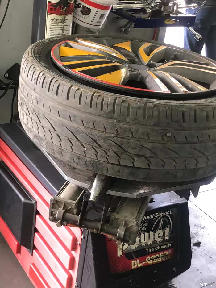

给我拆轮子···原地起飞了~~
专业的轮胎店就是不一样···上架子太慢了,直接顶起来换,撩瞥。。
这个胎一直慢漏气···原来是有钉子···平时看不出来,反正没气了就去打。。。

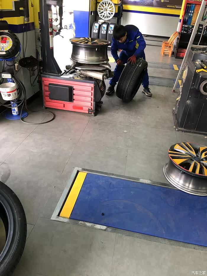

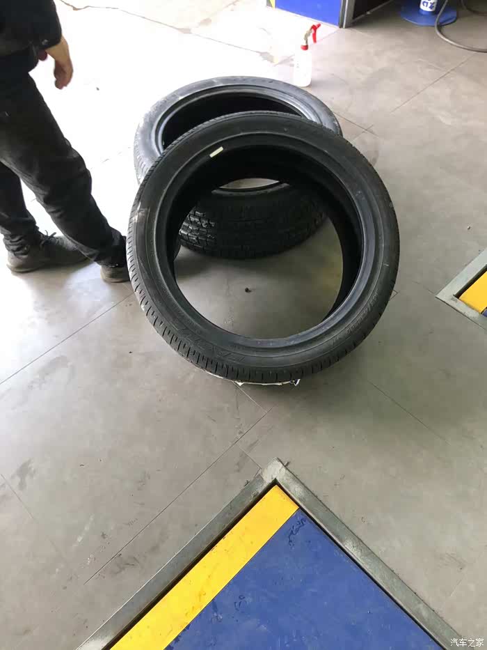

换的固特异的245/45 20R的胎。

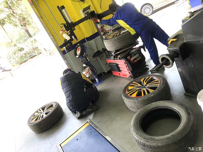

20寸的轮毂好重···
地上都是我的胎···
新胎比补胎慢多了···别人都补了几台车了,我这里还没弄好···

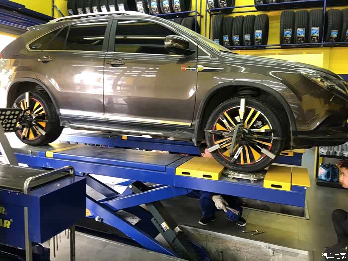

弄完动平衡,直接上四轮定位···他们才告诉我,我的方向偏的你不知道吗?我说我知道啊,我以为这款车就是这样的,我买回来就这样。。。平时去4S店做保养,别人也没说啊···哈哈···小哥哥无语···
调了之后好多了~~~
