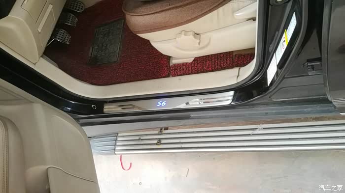

装X模式启动中,发光迎宾踏板安装。

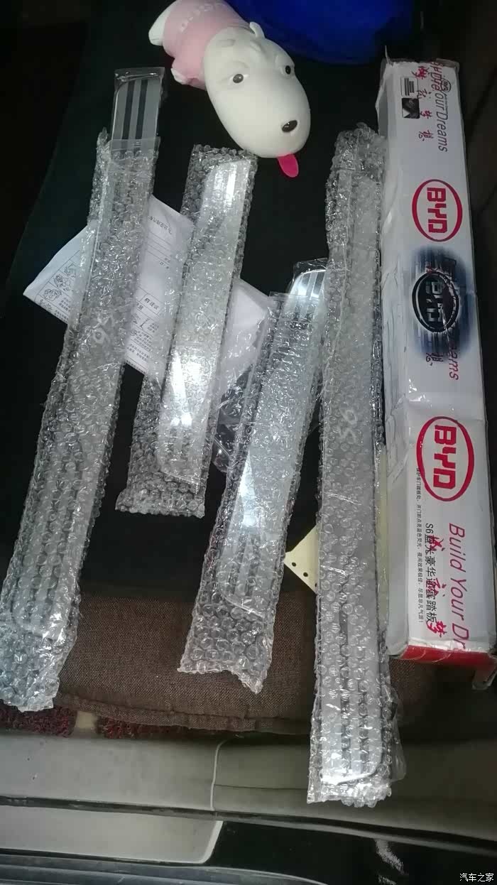

微信小店买的,确实便宜,一套30元,一开始担心不会去安装一直没敢下手,看过很多车友发的帖,也看了好几遍,心里有点底了才买的,说说我的过程吧。收到货后先安装的左边,早上一个人用时一个半小时,晚上11点下班安装的右边,右边确实麻烦,一个人用时四小时,我是直接破线的,按照说明书安装接线不会错,有人说是反的,不知道是不是车型不一样的原因,我的是11款2.0L,算是第一批车吧。
经历开始了,刚收到货的时候,份量还是不轻的,毕竟是不锈钢。

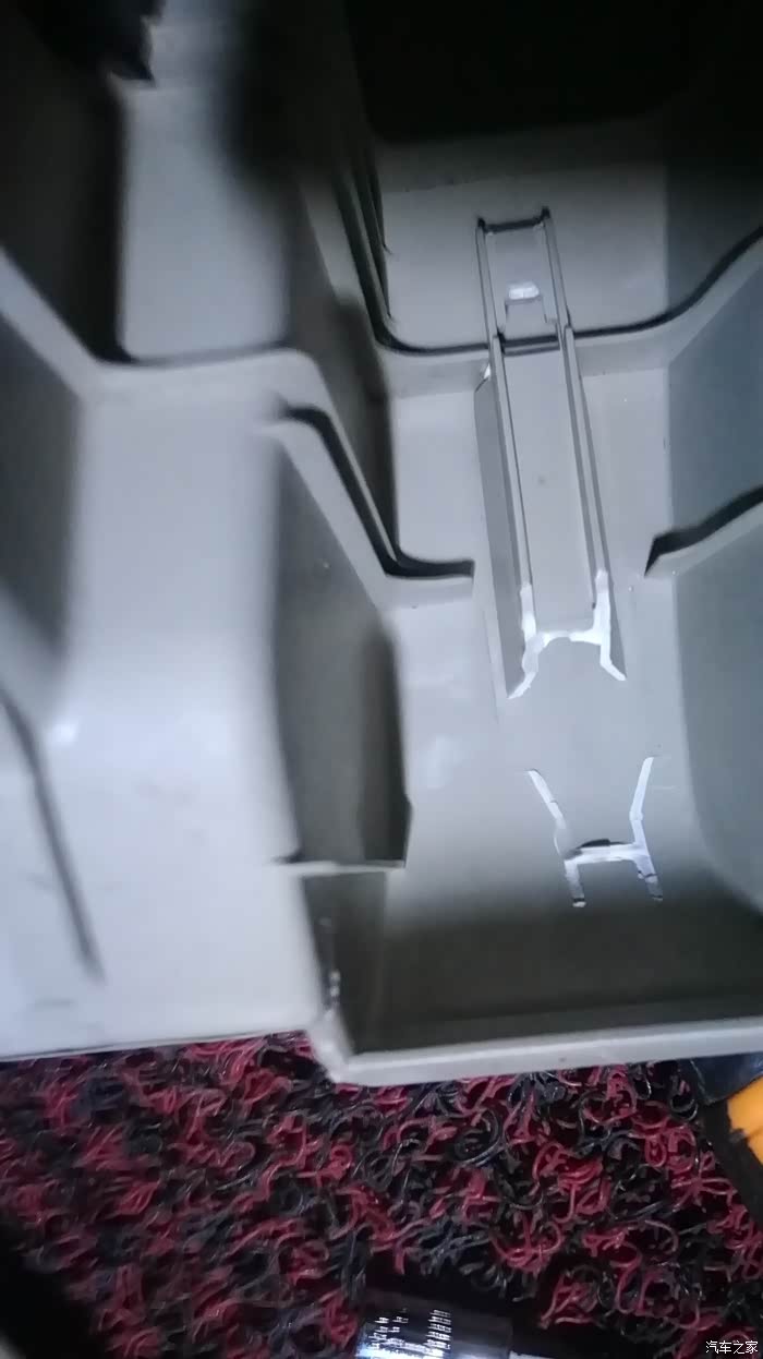

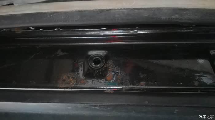

塑料踏板,底下生锈了,上次打磨喷过自喷漆,到现在也有快两年了,又开始锈了,还是老办法,简单打磨喷漆。

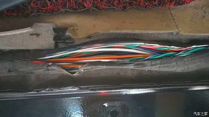

又继续拆。

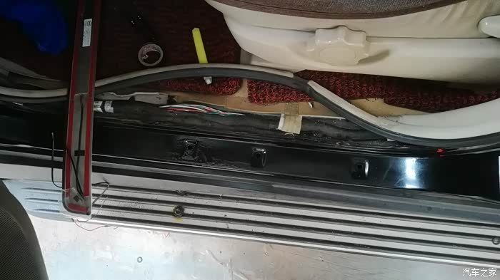

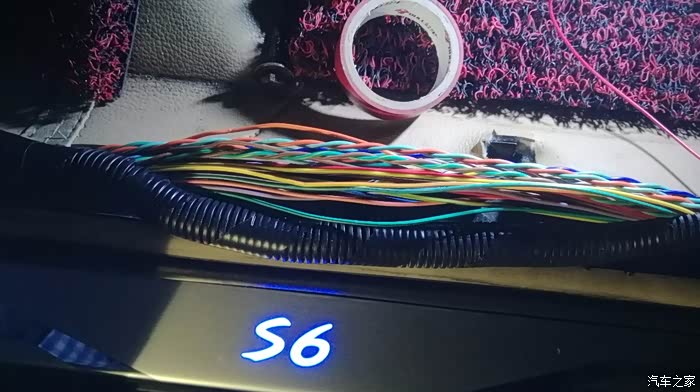

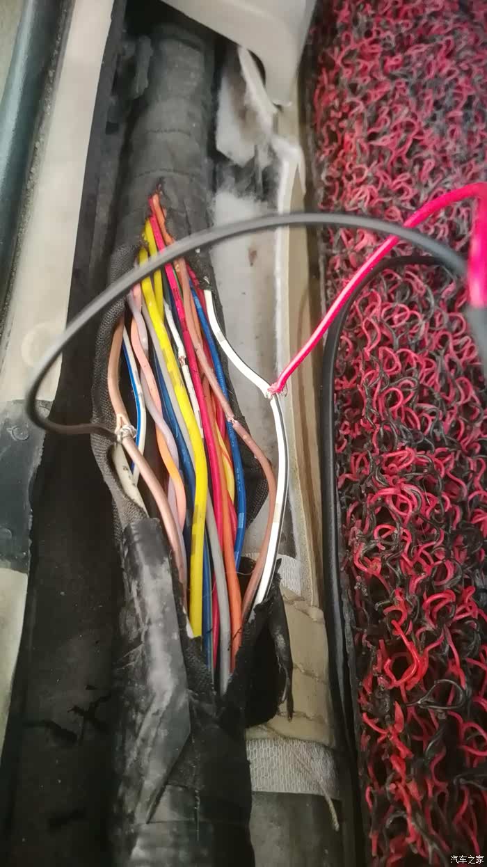

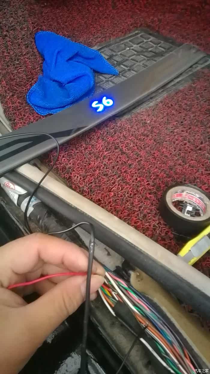

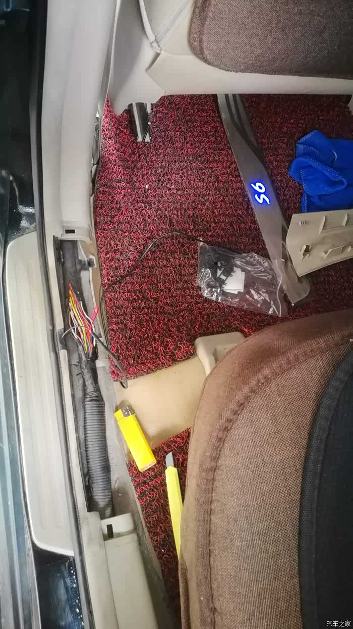

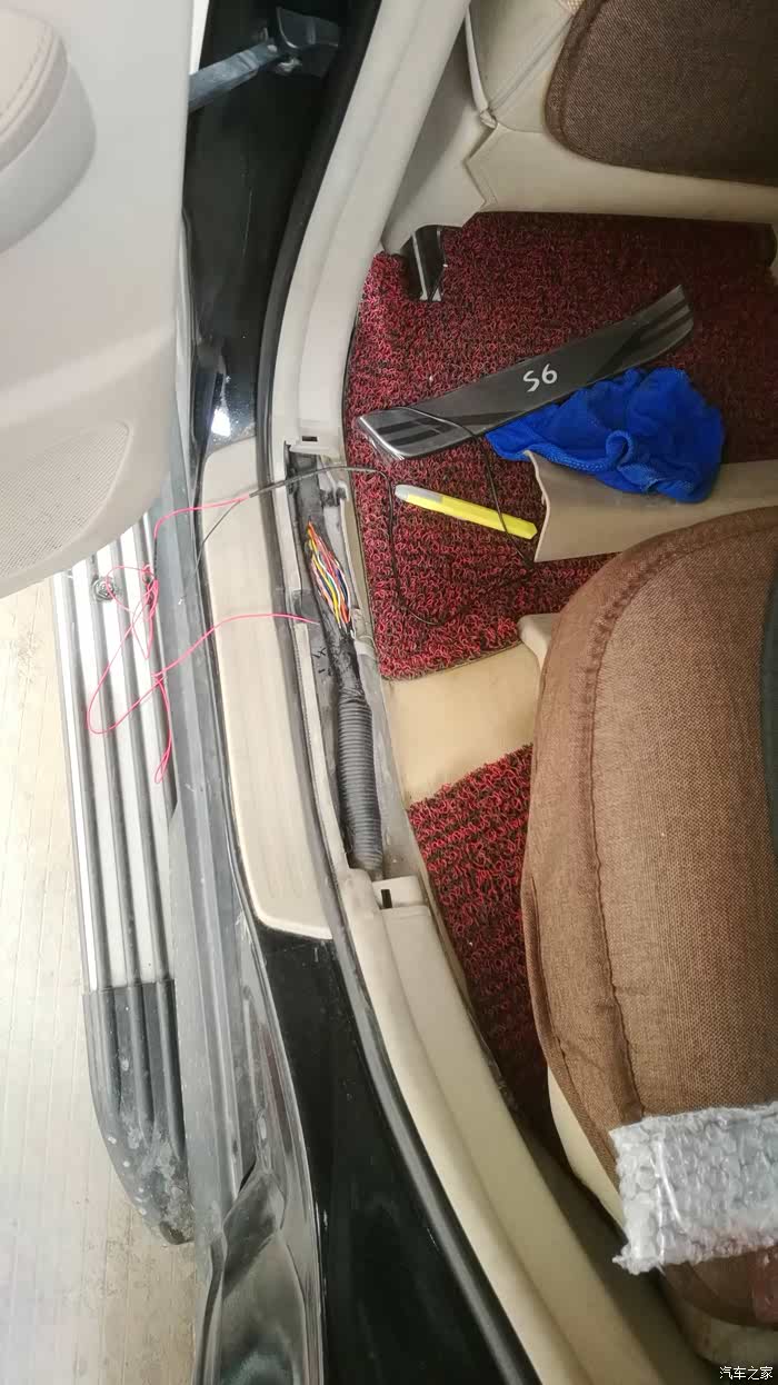

开始找线,

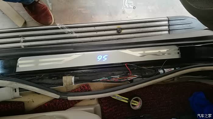

线找到了,灯也亮了。

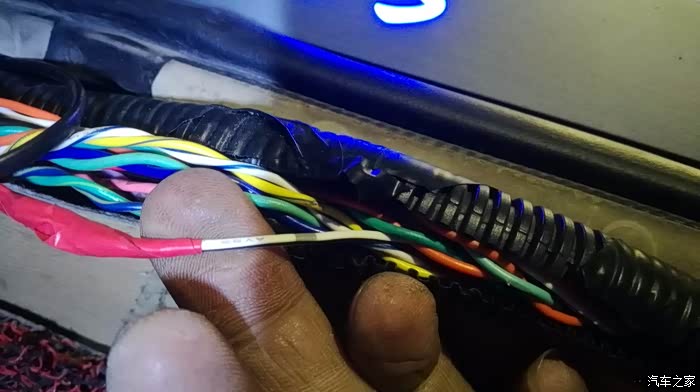

看看说明书
踏板的黑色线接车上的棕色线,踏板的红色线接车上的白色线,【这里要注意一下,说明书写的是白色线但其实应该算是米白色,因为这根线不是很白,一开我也是一直找白色线,也试过白色线,没卵用,不亮,后来才试了这根米白色的才亮了,按一下门碰开关灯就熄了,说明这根是对的。

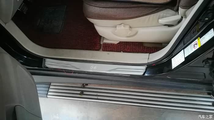

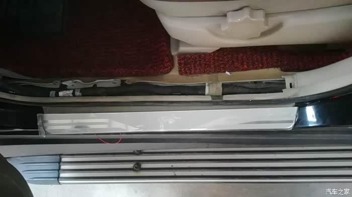

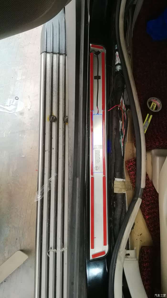

准备开始粘贴板
粘上了,没定位,全凭感觉装。

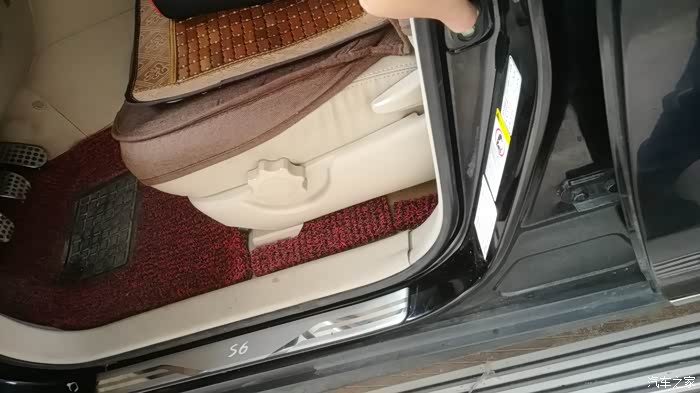

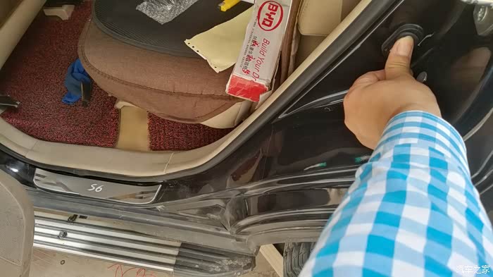

还不错吧
按住门碰开关就熄了。

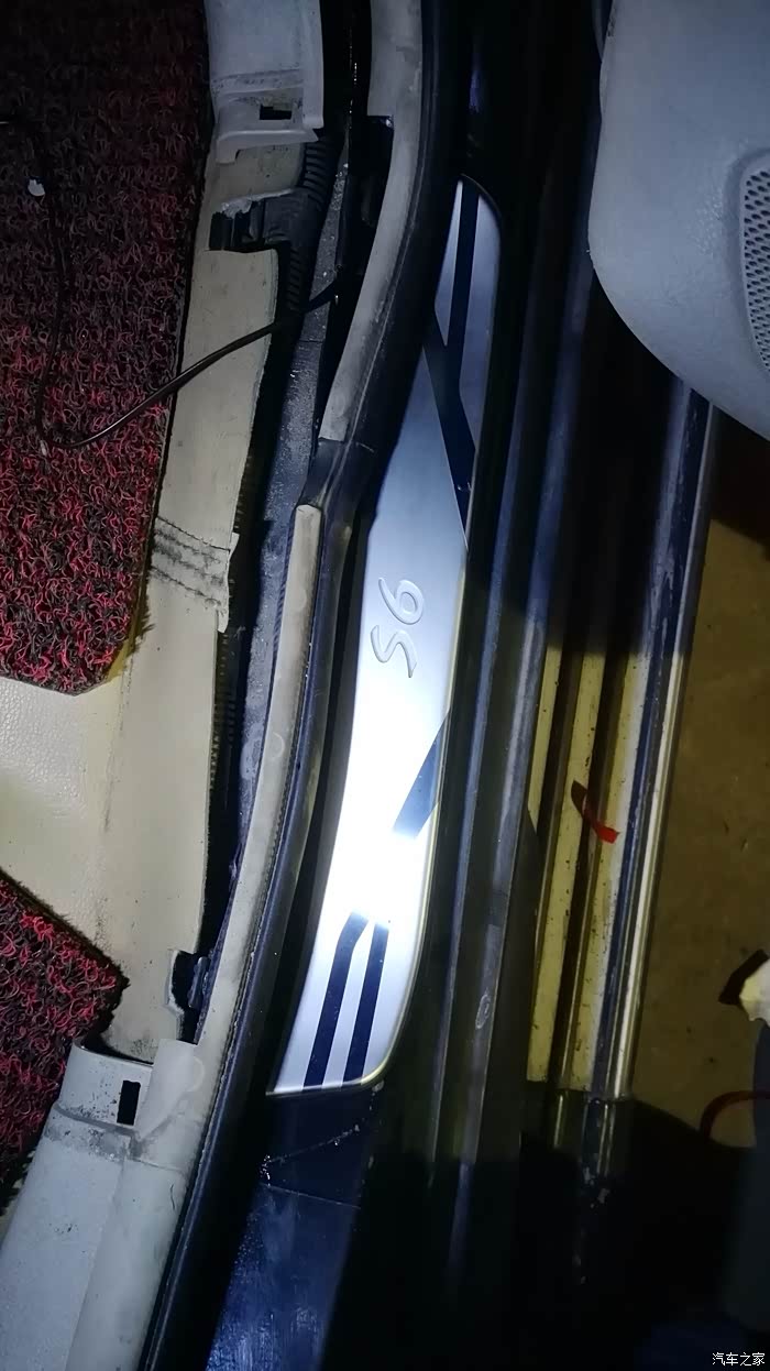

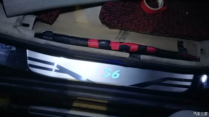

找线,后面的线不多,比较好找,踏板的黑色线接车上的棕色线,踏板的红色线接车上的黑白线【这根黑白线,白色面积比较大,黑色只占一小点。
亮了,

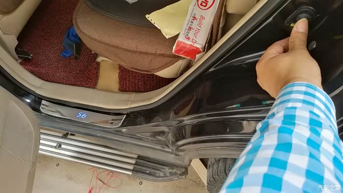

内门槛塑料盖,盖好了,踏板也粘好了,
也是一样,按住门碰开关就熄灭。

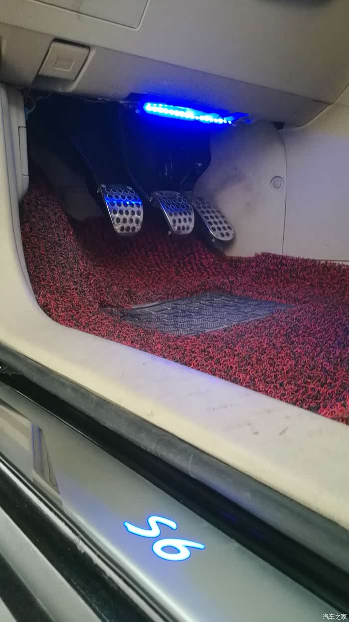

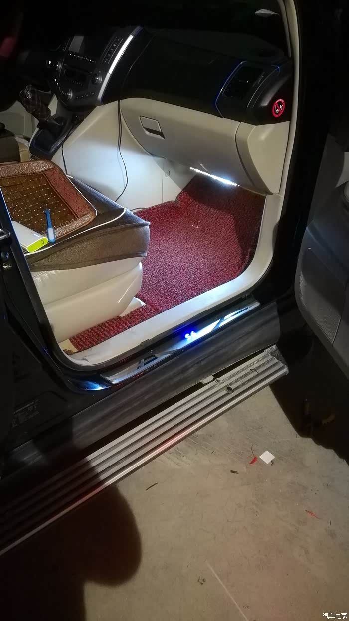

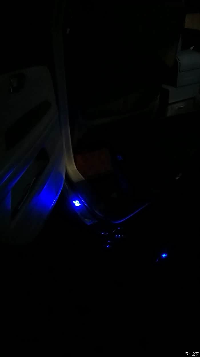

这个左前安装的气围灯,线直接接在踏板线上。

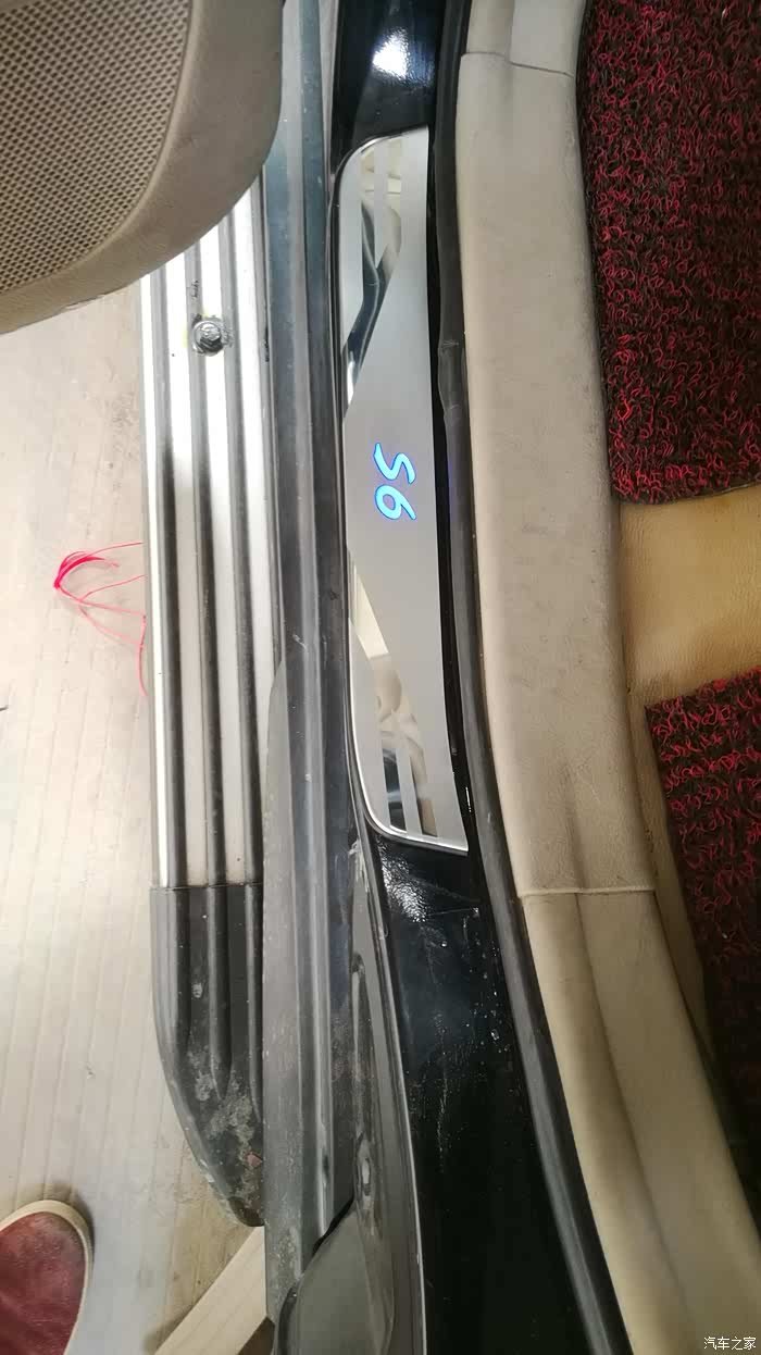

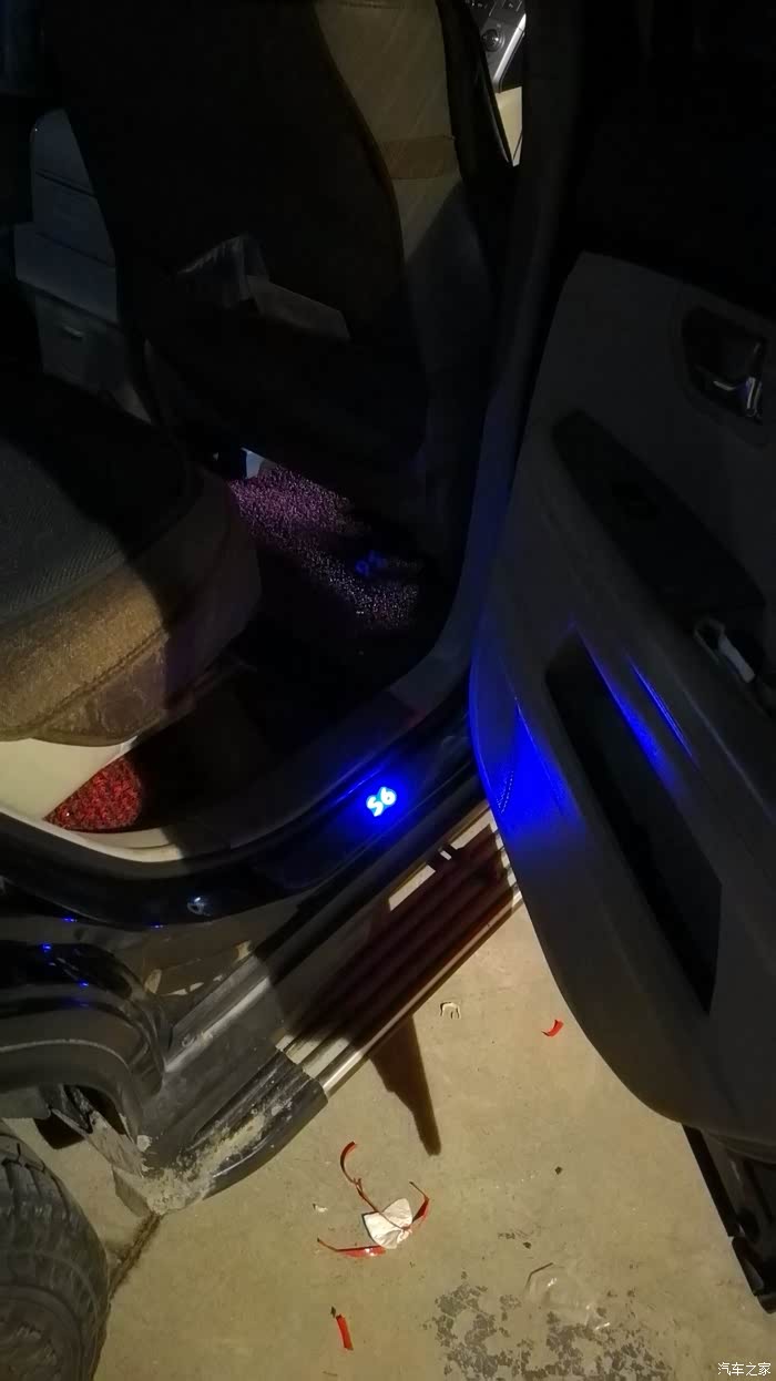

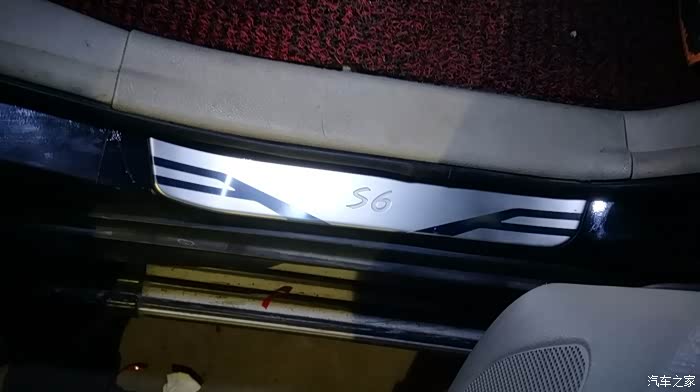

晚上踏板灯的效果,还不错
晚上的效果,
效果很好,虽然很麻烦,个人喜欢就好。
左边装X成功

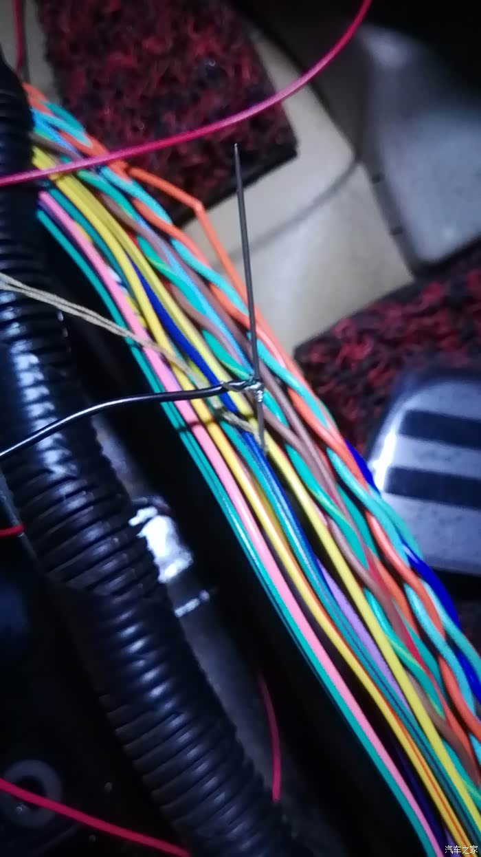

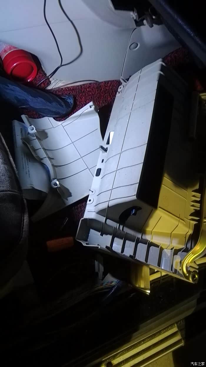

前面刨了几根线,这些就不刨线了,踏板线上面绑一根针,一个一个插,插了半天,搞个鸡毛,有点失望,不打算从左边引线,不想搞得跟蜘蛛网一样,之前看了车友是拆了手套箱,到里面的插头上引线。

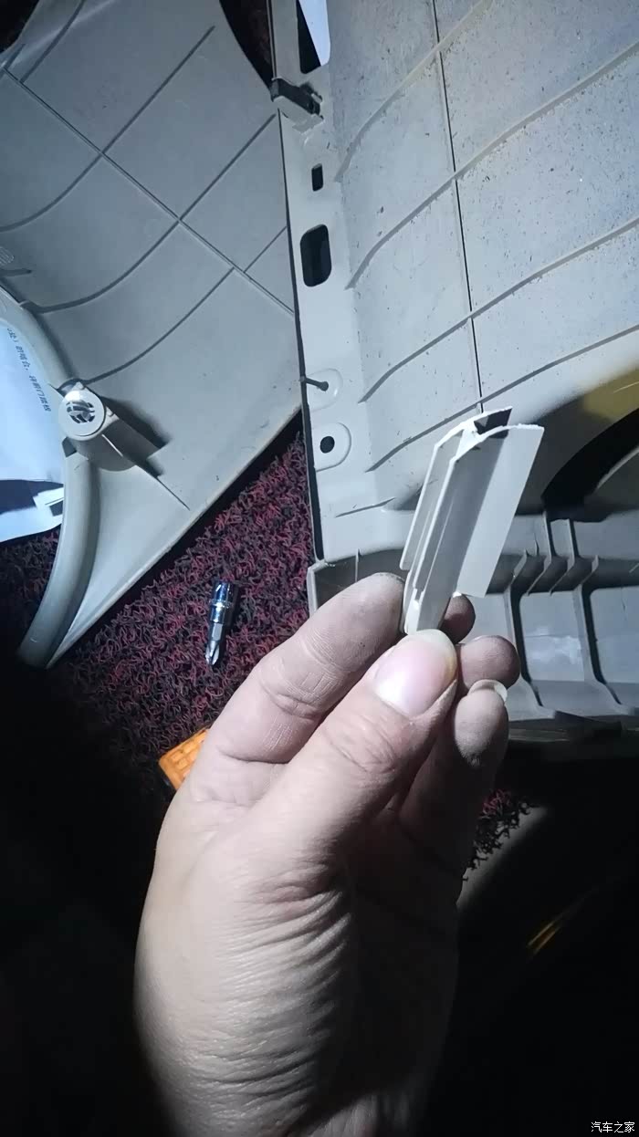

考虑了一下,还是***,这是拆下来后,手套箱四个角有螺丝。

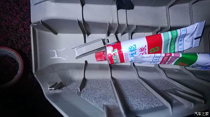

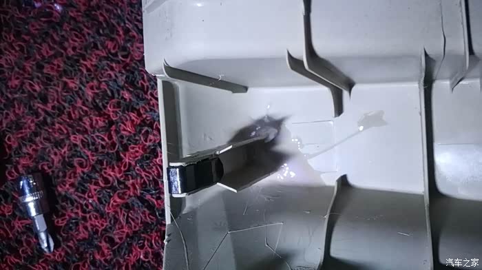

刚开始螺丝拆完了还是扳不下来,都说大力出奇迹,这招我也学会了,我用错方向了,我网下扳的,应该平行往外扳,所以也悲剧了,手套箱左上角的卡扣扳段一个。
断了,断就断吧,后面再想办法,先把踏板搞定再说。

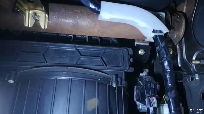

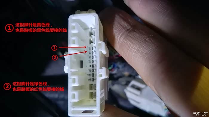

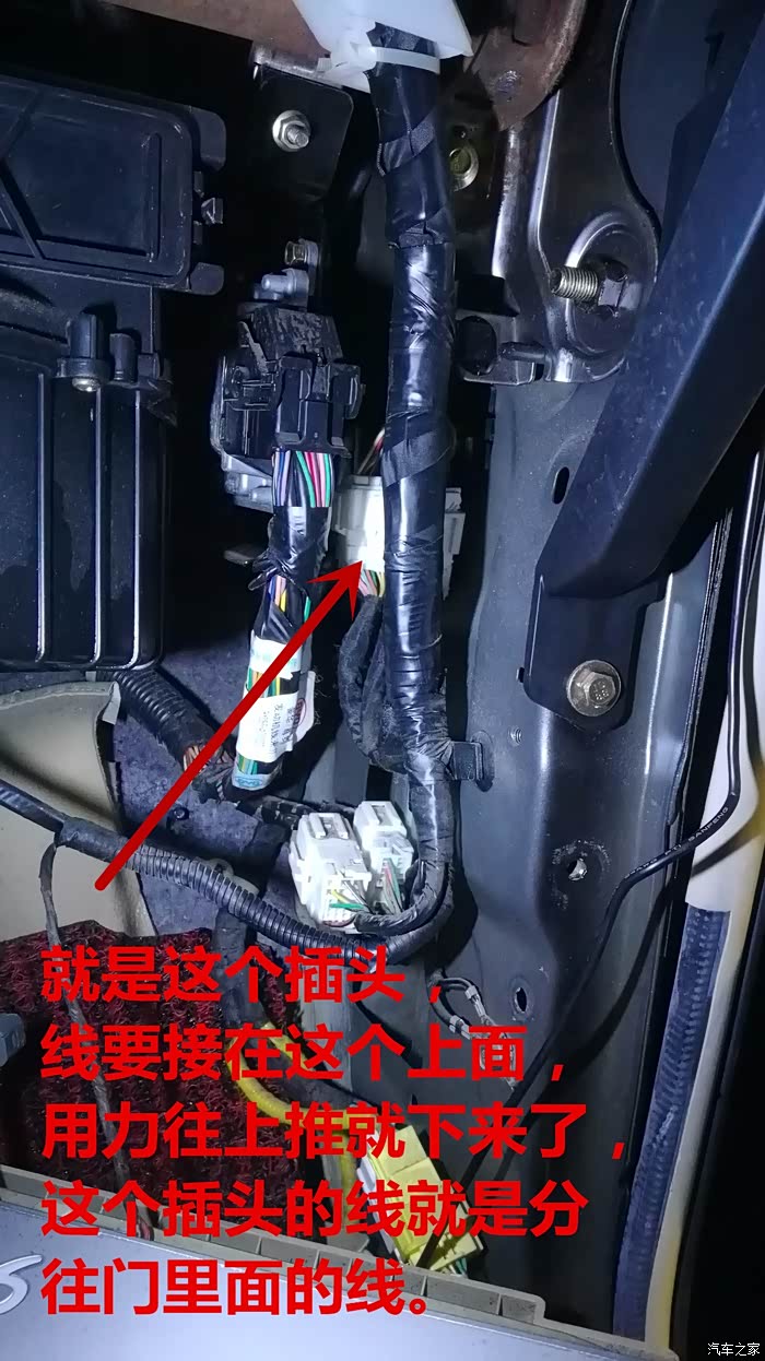

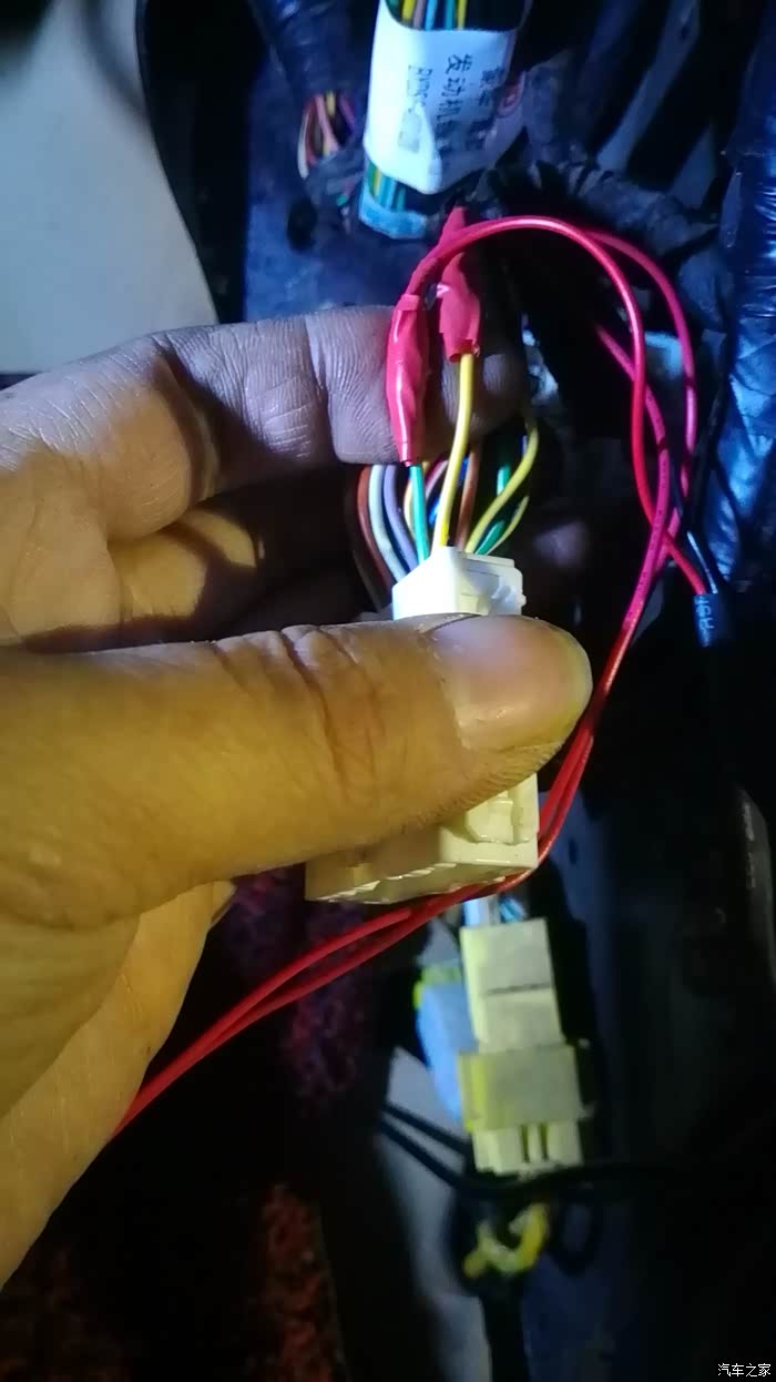

这个插头用力往上推就下来了,很紧的。
这样看得懂吧,
踏板黑色线接车上的黄色线,踏板的红色线接车上的绿色线,记得要备一根长线出来,把常电线引出来,后面踏板还得在这上面搭线。

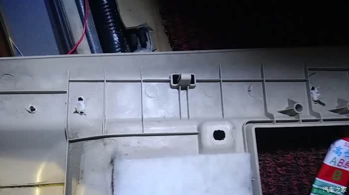

卡扣断了,AB胶伺候,应该没问题
粘上了,准备装上,前面搞定了

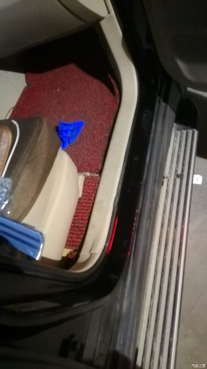

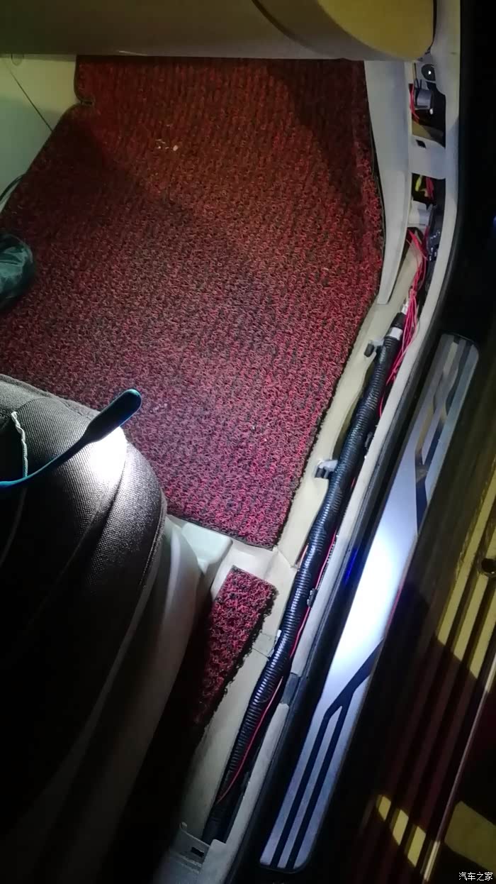

开始折腾右边后面

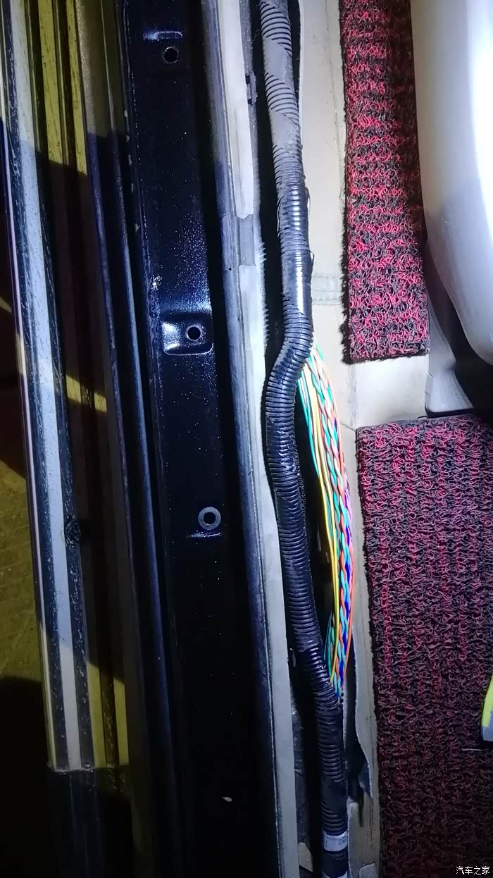

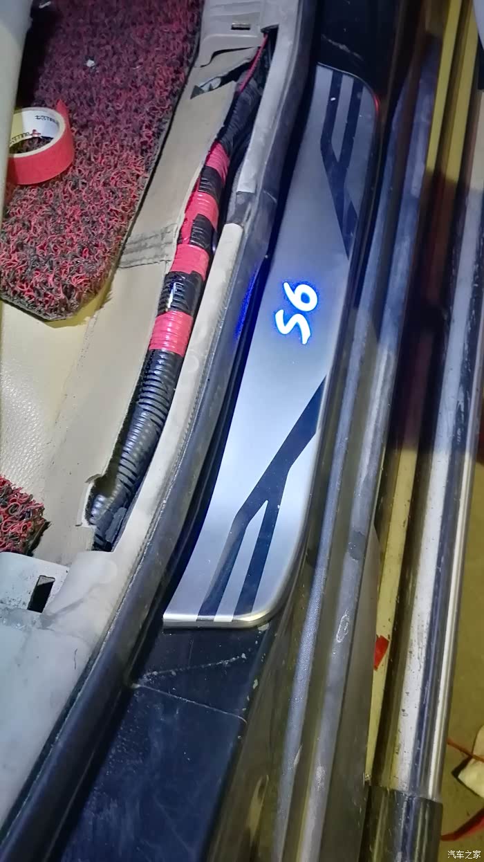

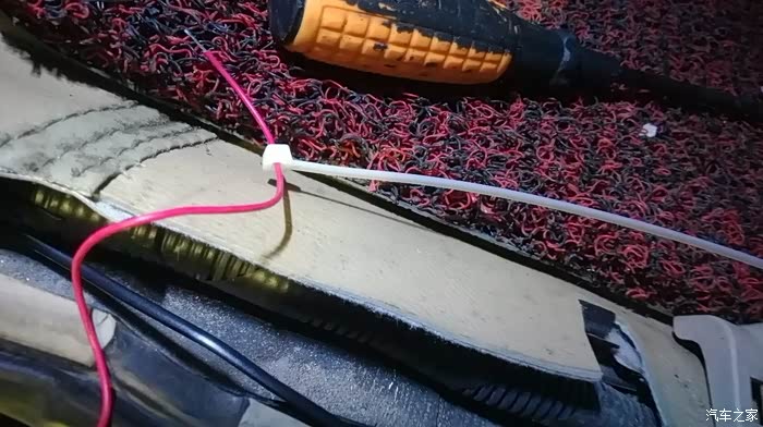

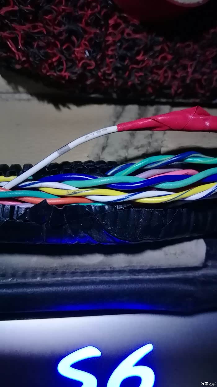

开始引线,穿到后面

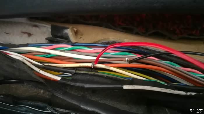

一开没注意,两根线都是接的前面引的线,后来不行,这样后面踏板灯只能前面右边车门控制,右后面没法控制又开始找门碰开关的线。
就是这根黑白的线就是门碰开关的线,这根线要和踏板的红色线接,
接好了,把线包好。

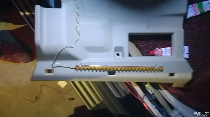

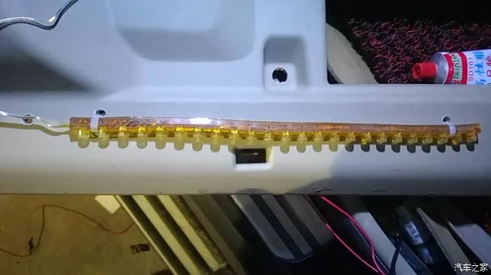

又开始折腾前面右边的气围灯,也随便一起接上吧,螺丝刀钻孔,扎带绑上。
绑好了
准备安装,恢复原样。

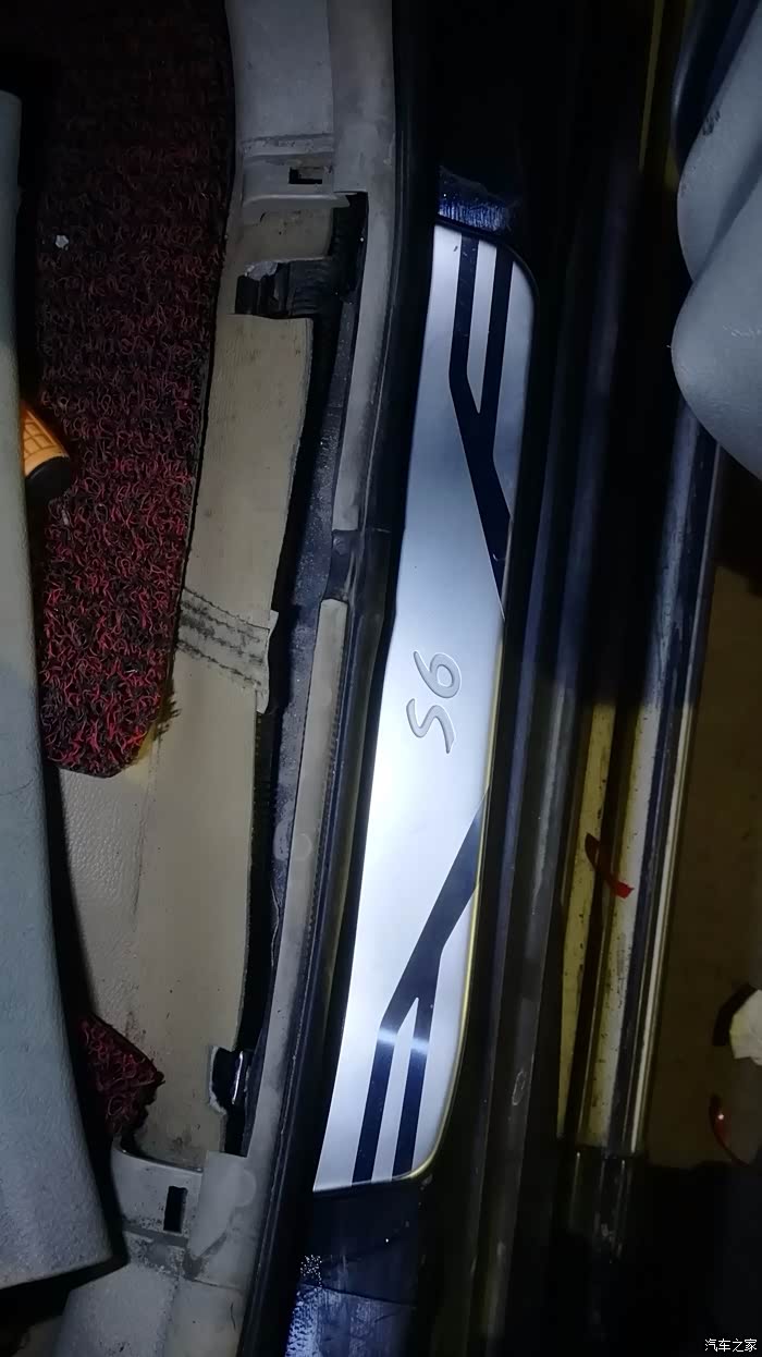

搞得差不多了

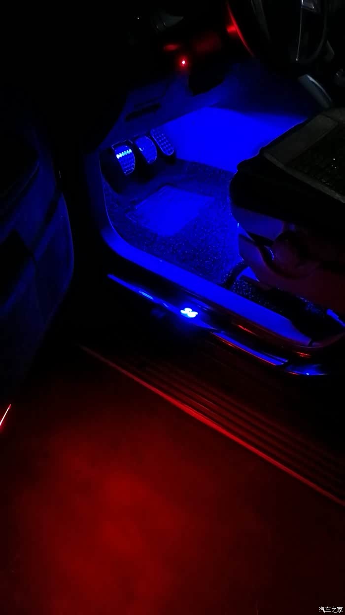

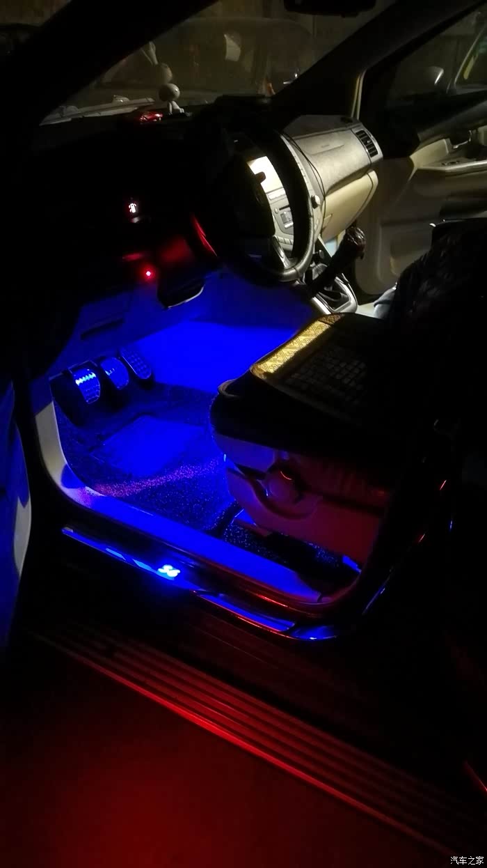

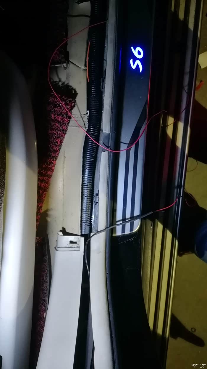

灯接上了,可惜和左边的颜色不一样,左边是蓝色,右边是白色,已经网购了一对蓝色的,到时候换上蓝色的,两边一样。
后面的效果。
气围灯,左边蓝色,右边白色,不搭啊。

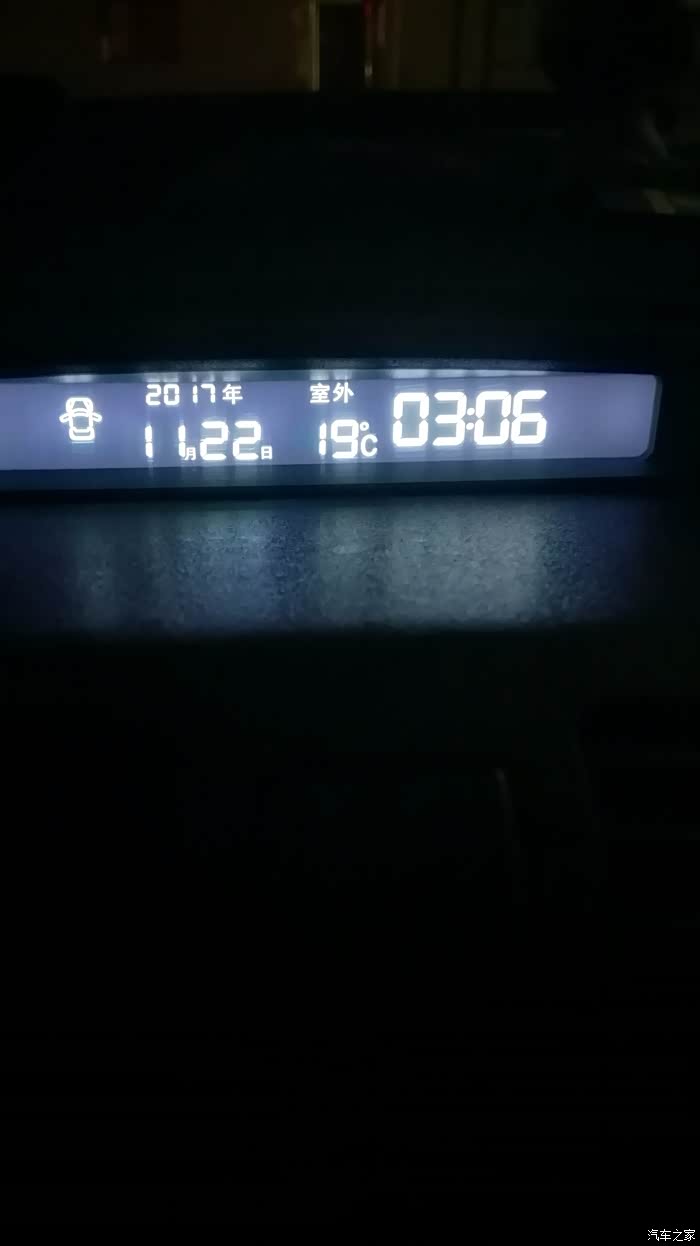

时间也差不多了,已经三点了,该回家洗洗睡了。搞了四个小时。

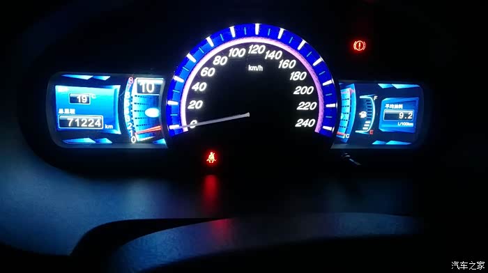

目前的公里数,刚好六年,前几天年检。
