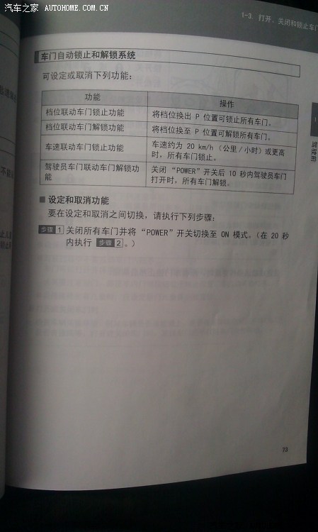

1.  说明书的步骤
其实国产版的中文说明书上写的步骤和插图跟我手上的英文版说明书是完全一样的。不过可能各位对Power开关切换至ON理解有偏差,而且设置过程有20秒限制等原因,导致设置不成。下面我来一个一步一步版,可能更好理解。
如说明书所说,普锐斯的自动落锁有两种模式, A:档位联动自动落锁 B:车速联动自动落锁。
我以档位联动为例。个人认为这种模式更实用,挂上D档,全车车门立刻锁止,只有按P档或解锁键才会解锁,这下不怕乞丐拉门了吧。

英文说明书的设置方法跟图中中文版描述的一样
设置过程其实也挺简单,只是步骤先记清楚就行。
