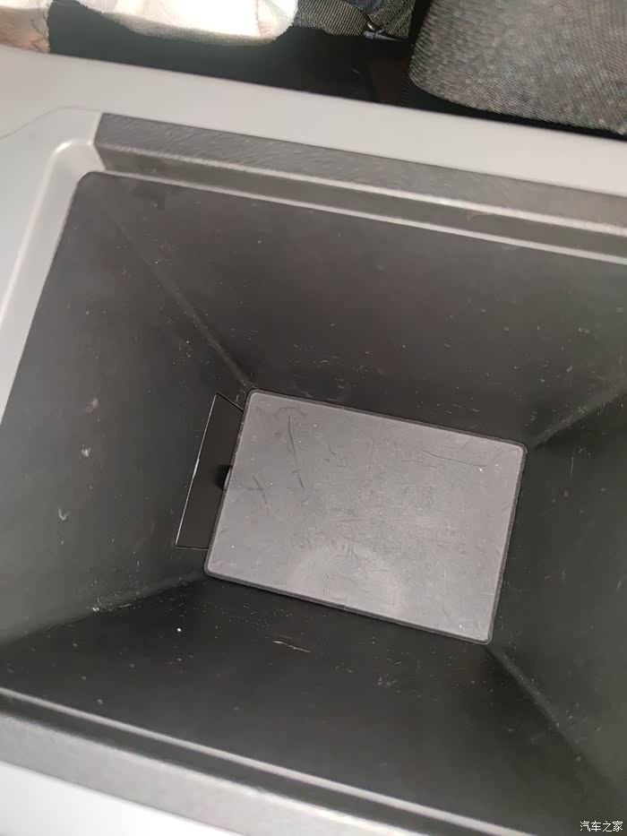

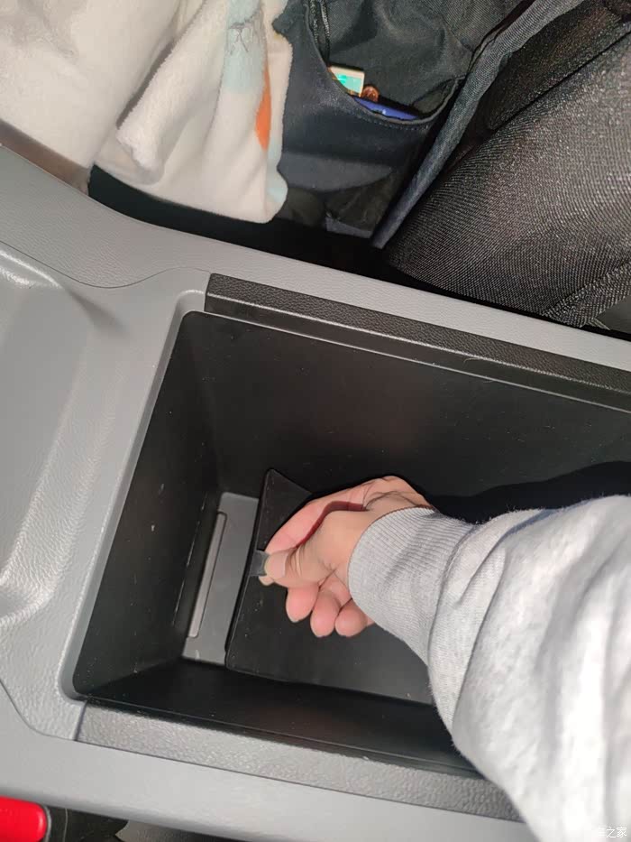

首先清空扶手箱
揭开下层防滑垫,话说埃安的防滑垫材质真不错,厚实防滑东西放里面不会有异响

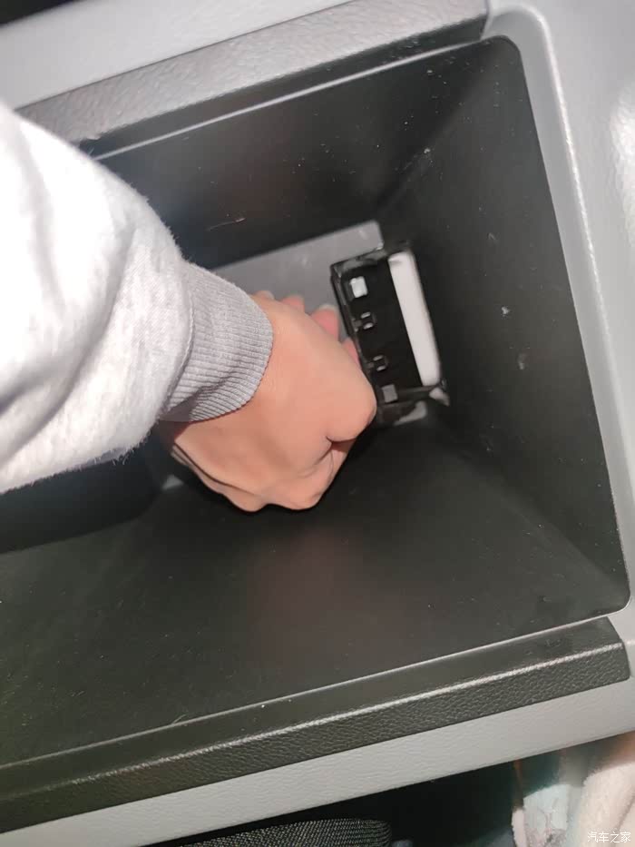

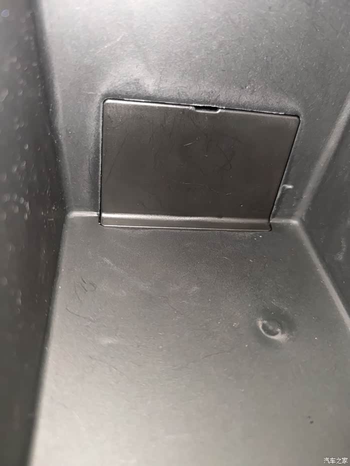

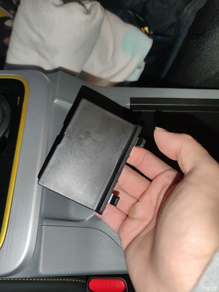

香氛的盖子在车头方向这个面,上面有个撬口
用个钥匙啥的撬开盖板
取出盖板

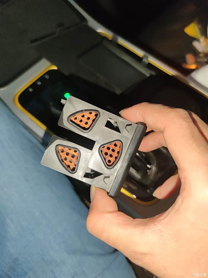

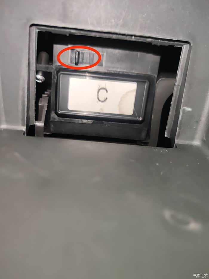

模块c就是香氛盒,画圈圈的是香氛盒的退出开关

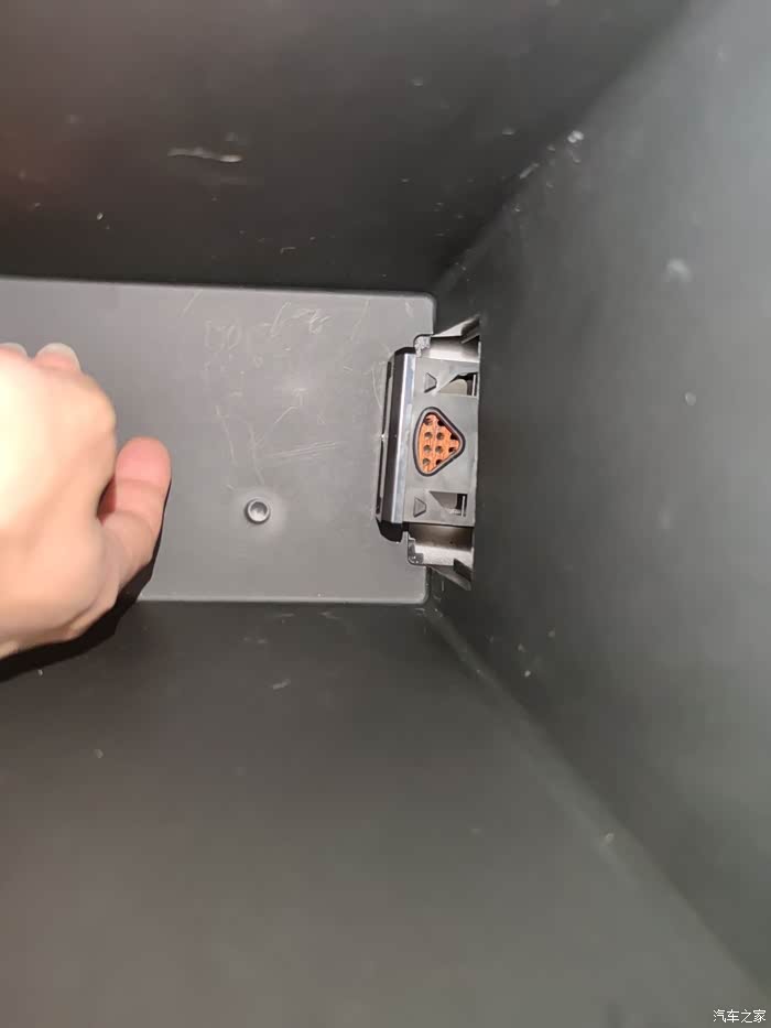

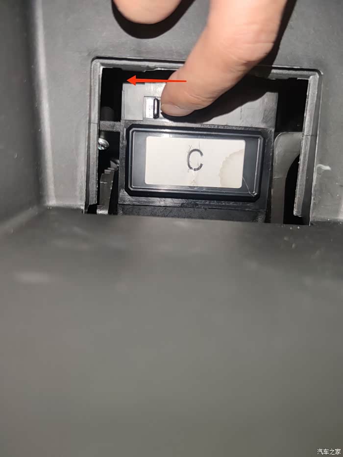

向一侧拨,香氛盒就自动弹出

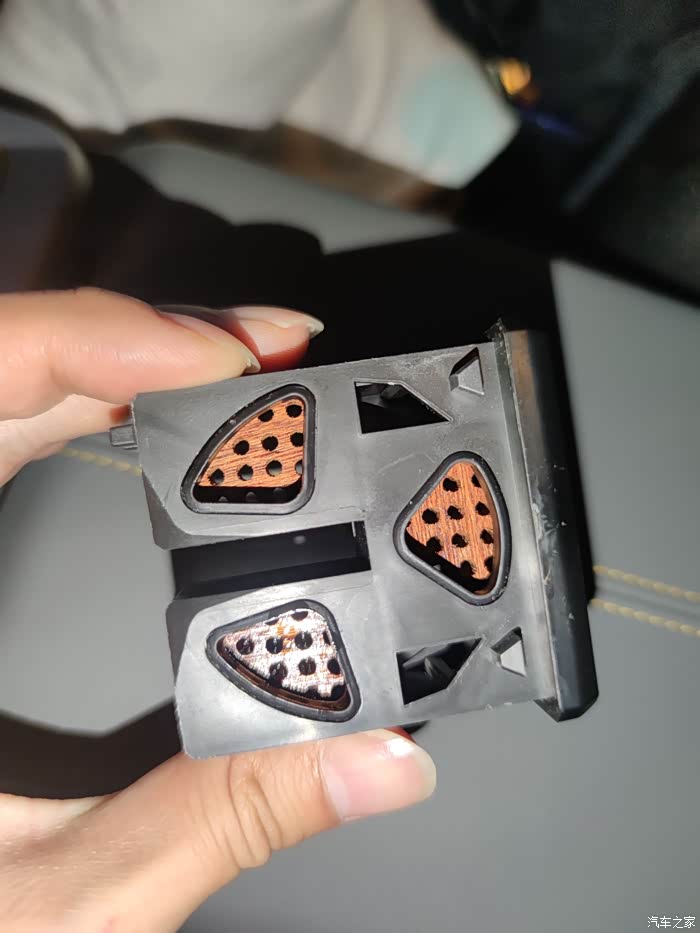

取出模块c,可以看到里面有三个香薰木,这个香薰木是可以吸收香水精油的

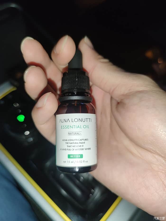

网购的精油,柑橘味,蛮好闻的,淡淡的香味

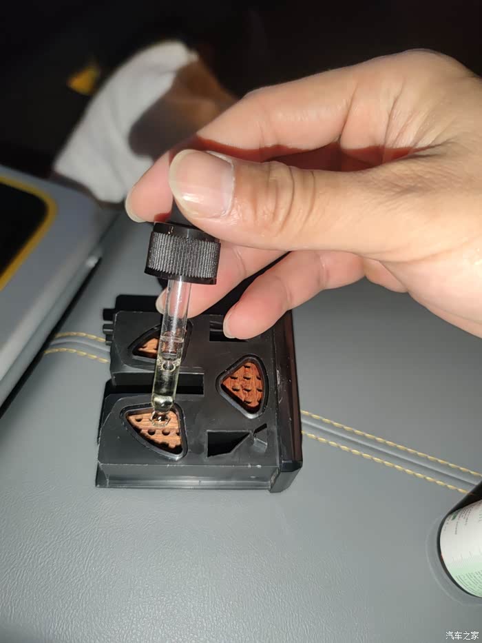

缓慢滴入,不要滴太多,不然会流的到处都是,木头的吸收速度还是有限的,尽量少量多次
添加和没添加精油的对比,完事装回去就ok啦
香味立马就出来了

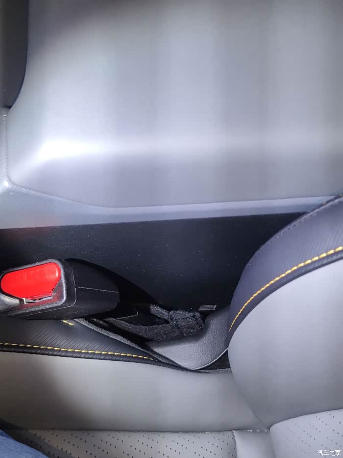

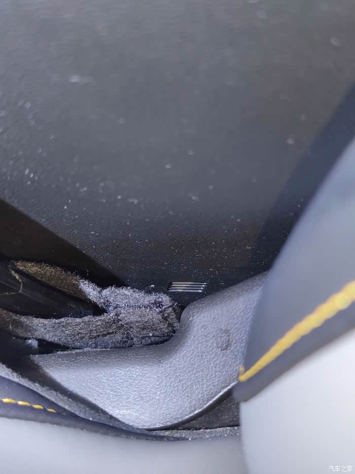

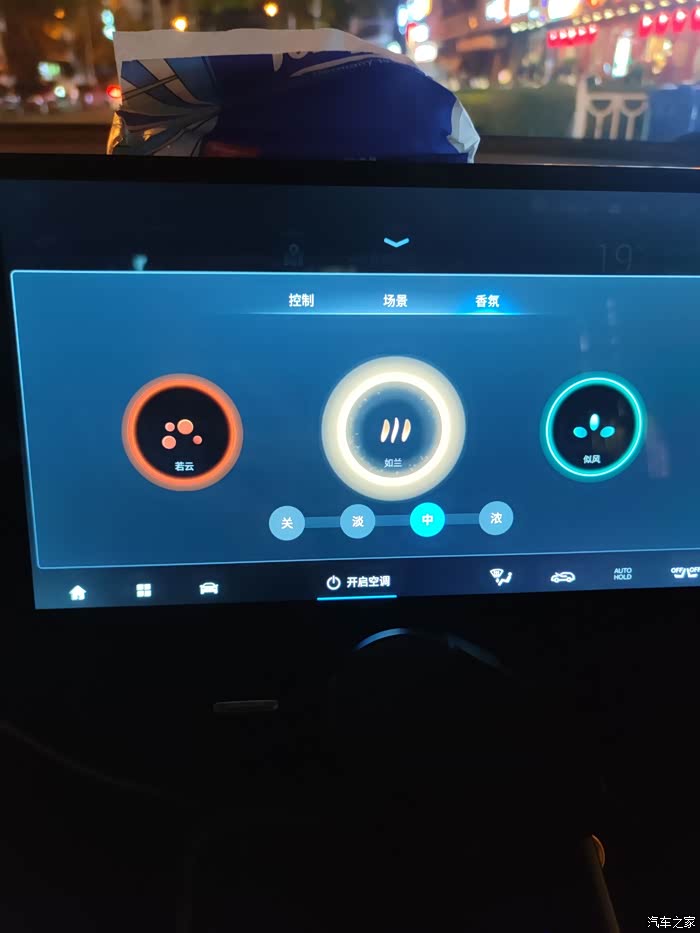

展示下香氛的出风口,是在主驾安全带卡扣旁边的小网格口那,虽然风口比较小的意外,但是实际使用效果还是挺好的
