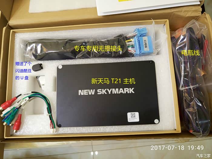

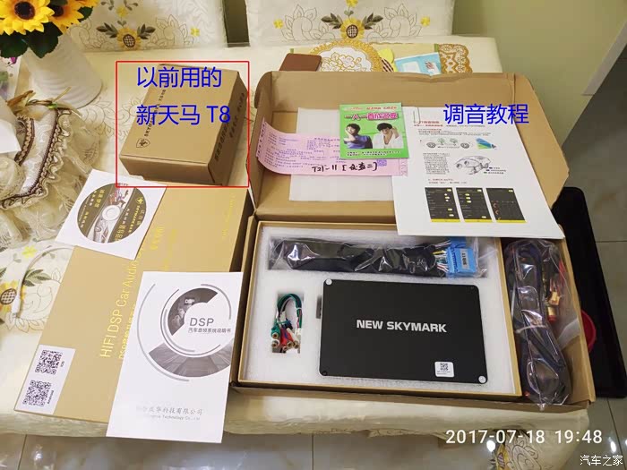

先来个全家福吧新天马T8+T21,T8太小了,没打开,直接拆开的T21哈,看着挺过瘾
下面这个是T21特写,看上去做工不错,还赠送一个小U盘,U盘是闪迪的酷豆8G的,右侧的是电瓶线(直接搭线接电瓶用的),还有一个低电平信号线,咱宝骏510 的车应该是用不上
dsp主机+专车专用无损接头和电瓶搭线

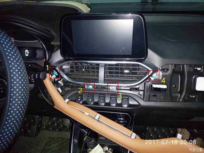

拆完黄色的软质装饰条,注意放好哦,左侧那里有一键启动的按键连接线连接着,我没把那个连接线的接头弄开,拦着弄开了,也不碍事,但是小心别把线弄断了,这样装饰条放在一边就OK了,这样就可以中间的出风口了,图中标记的1234有4个螺丝,记得拧下来
出风口处的4颗螺丝,1 2 3 4

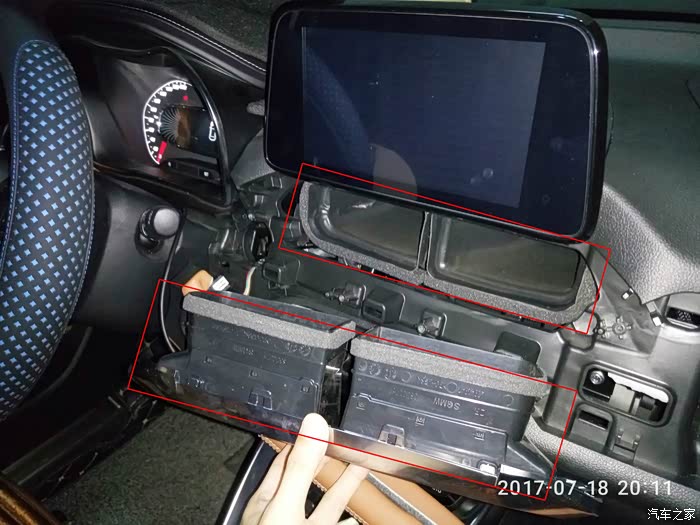

出风口的4颗螺丝拧下来后,直接拔出出风口就可以了,就像下边这样
出风口被拔出来

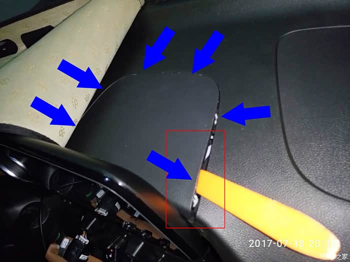

接下来就要拆中控后边上侧的盖子了,第一次拆的话会比较棘手,看我插进去塑料棒的那块没,那块好敲一点,用力插进去,之后就可以翘起来了,同样的没有任何一颗螺丝,都是卡扣结构
留意蓝色箭头的地方有卡扣,用塑料撬棒直接撬开就OK了,放心大胆的拆

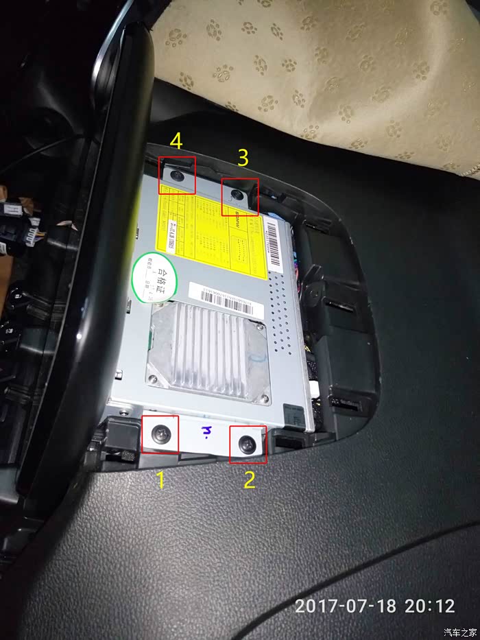

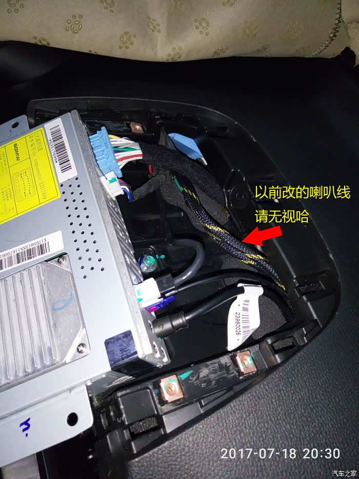

拆开后就暴露了主机的真面目,这里有4颗螺丝固定着机头,也是1 2 3 4标记好了,螺丝拧下来之后,用撬棒在机头的屁股别一下,之后平行往车的后方向平移,别的目的是为了更轻松的平移出机头,有一个加固的小卡扣,不用敲也行,直接用力平移也能弄出来
同样是4颗螺丝,1 2 3 4

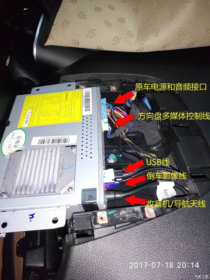

把机头平移出来后,机头后边接这一推线头,依次是机头供电和音频线、方向盘多媒体控制线、USB接线、倒车影像接线、收音机导航信号信,最难拔掉的就是蓝色的那个大接头,最紧还别手,要有耐心的按住卡扣拔出来
仔细看图哦,每根线的作用都有说明

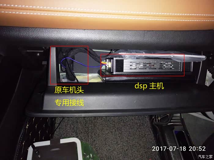

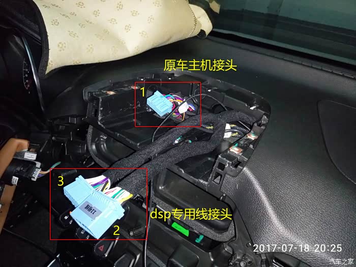

之后为了方便,我准备把DSP的主机放到手套箱里,线头直接在后边这个洞里扔进去,在手套箱就可以够得到,图里边的1位置就是原车的接头,图里边的2和3是dsp的接头
原车机头的接头和dsp线的街头亮相
再把1和2俩个街头对接,之后再把3插到原车的机头上就OK了,其他的线按照原来的对应位置插上就OK,不用担心差错,因为插错了也插不进去哈,【记得dsp线上会有一个黑色的搭铁线,拧在原车机头的贴上就OK了,好像是为了避免电流音的】,之后按照上边的拆开的步骤,该拧的螺丝拧上,该扣的都扣上

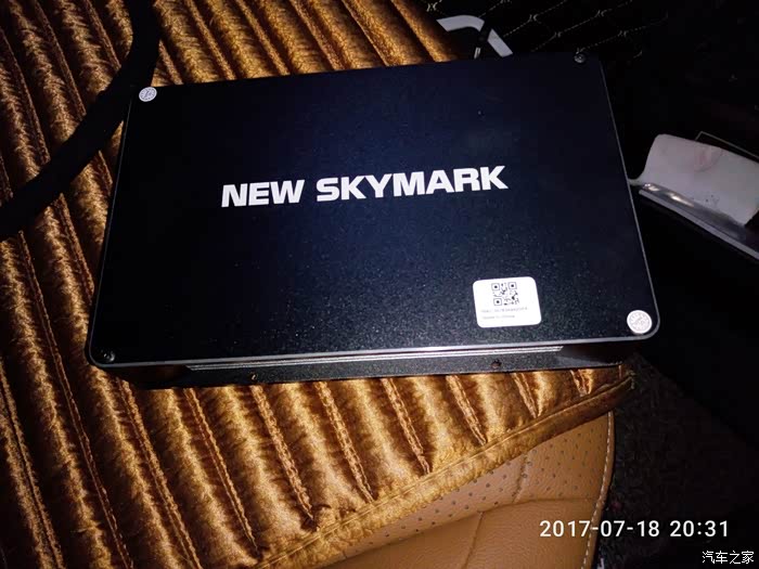

这个就是新天马T21的大dsp了,T8在这里就试验,因为只能旋转钮调节,估计没这个爽,我就先尝试了这个T21dsp,至于算不算功夫,最后说,先卖个关子,哈哈
新天马dsp T21
下面这个图就是我把dsp主机放到手套箱的这个位置,那个线就是在这里串过来的,一点也不碍事,看里边我还放了随车带的说明书等等,还有很大空间可以利用
手套箱图

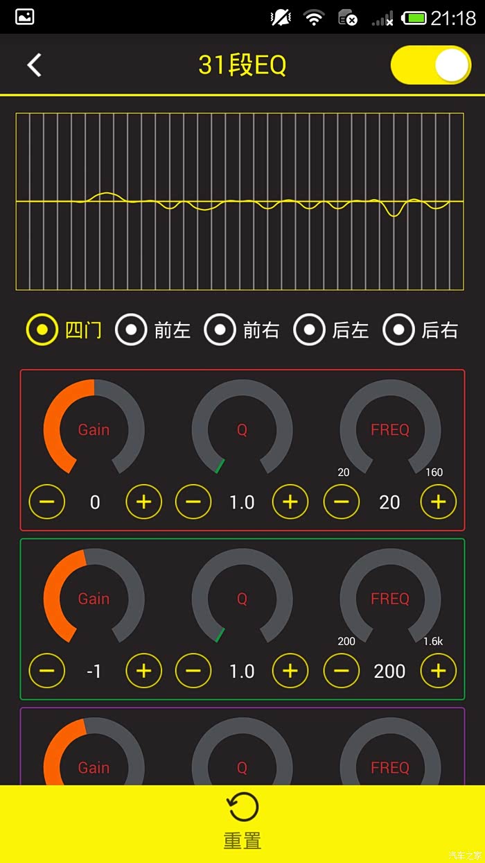

就这样,全部安装完毕了,安卓ios都可以安装软件调音,调音的时候我居然忘记截图了,对不住大家;对音质的提升肯定是有,毕竟cs auto 和dbb 还有31频段的调节、延迟功能,相位等等等,不细说了, 品味瞬间提成,接下来说说dsp算不算上是真正的攻防,这款dsp可以外接电瓶线,但是我没接就已经把改装后的喇叭推的淋漓尽致,特别是cs auto这个,把原本没有太多低音的音频处理并推倒喇叭上的完全可以下潜很深,高中低音的层次感完全掌握在我们的手控,至少我是很满意, 更细节的31频段的调节我还在慢慢调节中,喇叭不同和咱们自己喜欢的风格不一样,我们自己可以控制。

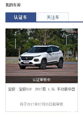

我自己的小宝骏510的车钥匙,算是认证车主吧
最后认证一下我是我自己的车,发个钥匙图,认证车主在提交中,等待审核ing。
最最后,得感谢我们的宝骏510 坛主“静待幽谷听泉”一直维护着我们的family,也辛苦坛主帮忙设置为精华帖,能为大家做的我都愿意做,再次感谢亲们,爱你们呦~~~
车主认证中,今早刚提交的审核,期待审核通过啦

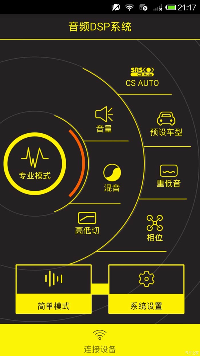

下面是补充的调音的方法,供大家参考,连接方法:打开我们的手机wifi,连接到一个车里能收到的信号最NB的wifi,默认密码是888888,之后就下如下的各个图了
软件首页

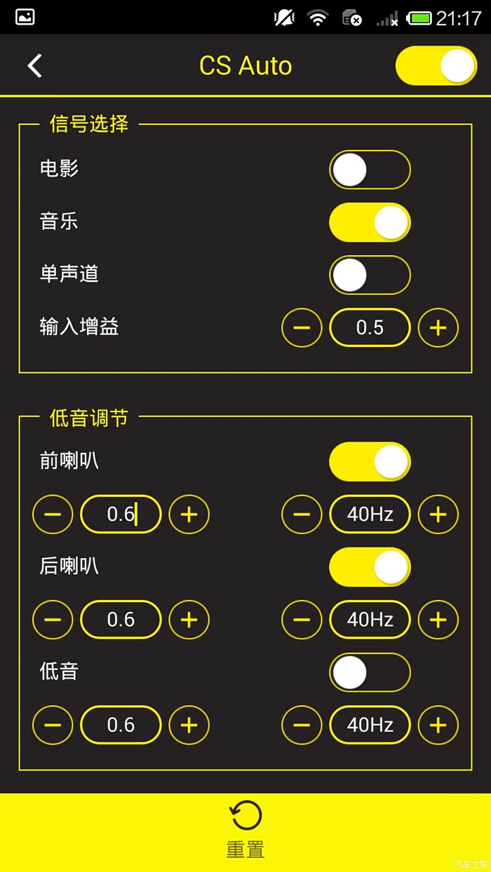

音效提升最多的cs-auto的功能,有高度提升调节,和指定频段的低音增益

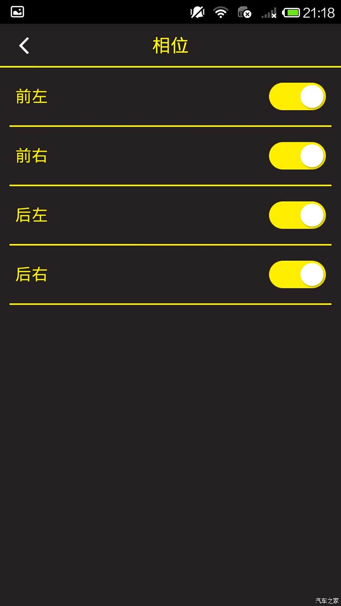

相位,这个很有意思,喇叭线接反了的话,直接调整,我这改完用相位测试仪检测全是正向,(测试仪也是马云家弄的19.9包邮)

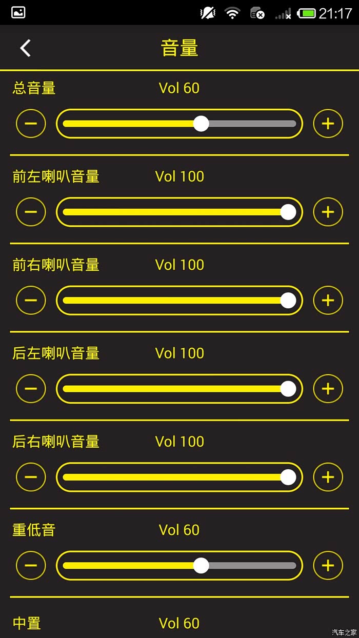

默认音量是80,有点太嗨了,我给调小了一点

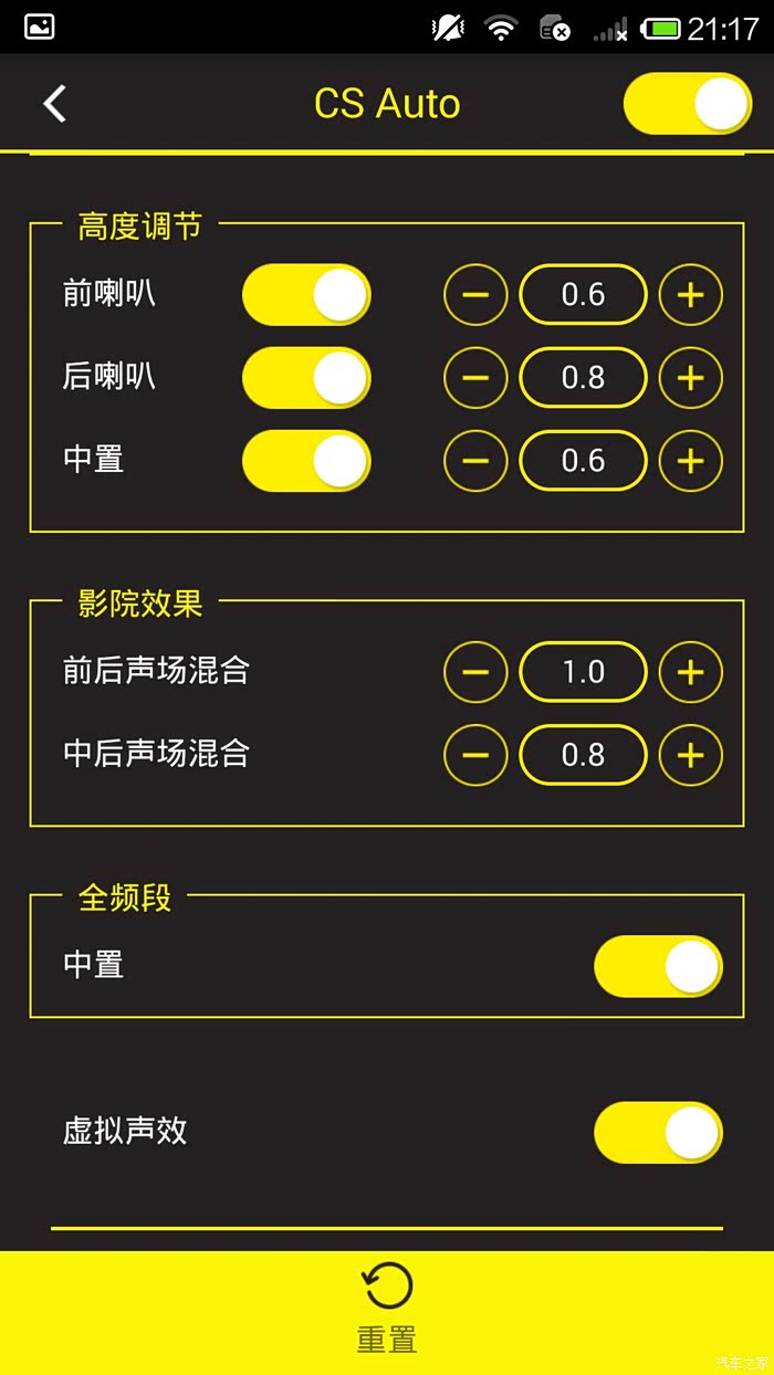

cs-auto功能界面的下半身,我前喇叭是套装 高度提升0.6,后喇叭是同走,高度提升了0.8

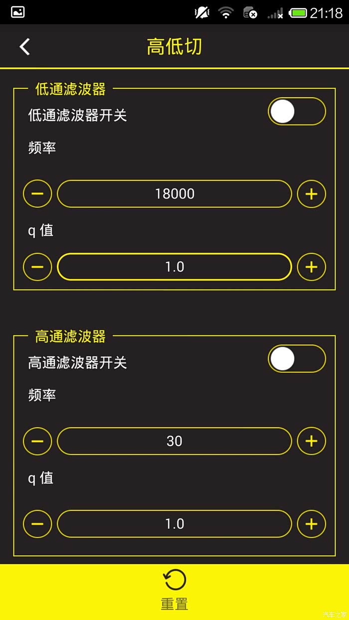

高低通,这个还没来得及研究,低通:是允许低频信号通过;高通:是允许低频信号通过
简单了调节一点,还在慢慢品,慢慢调整

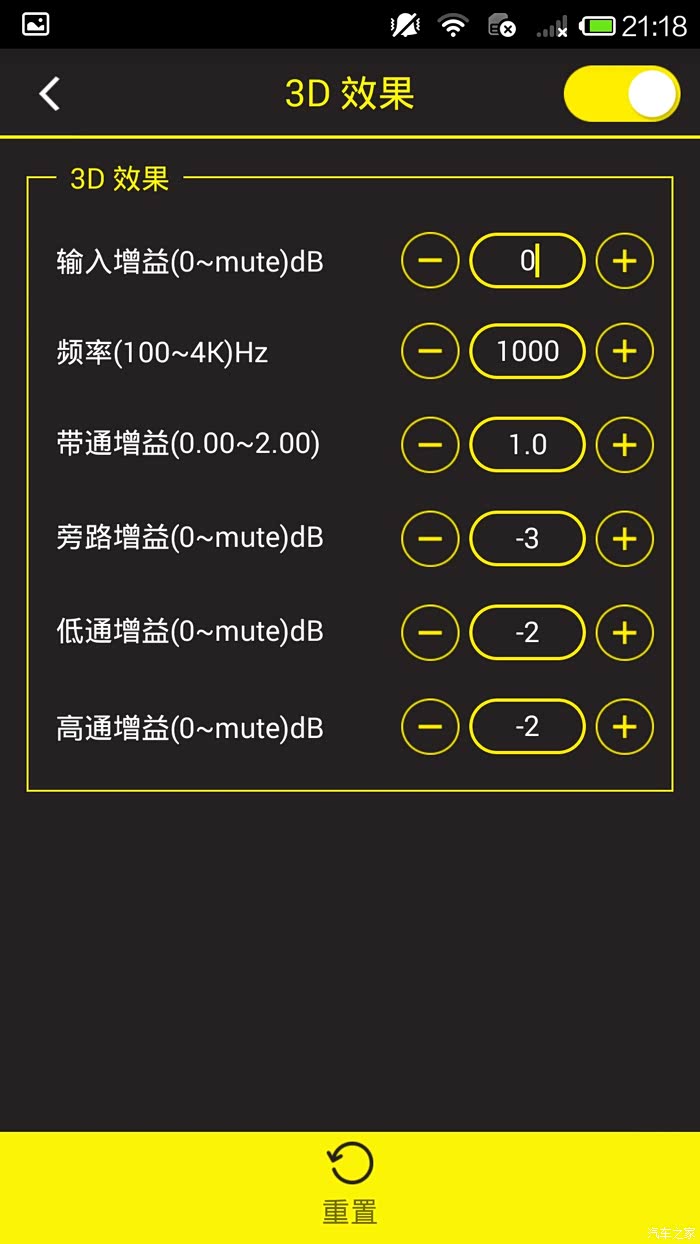

3D效果,其中的第二项我改为1000了,默认是2500

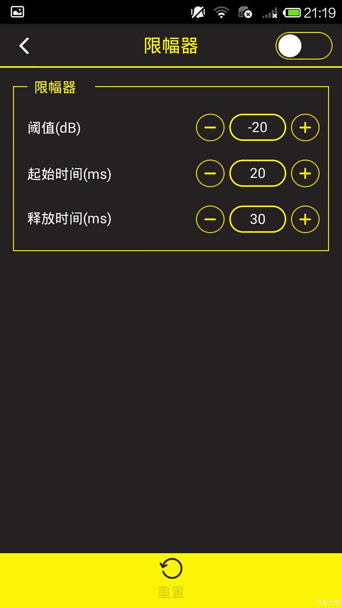

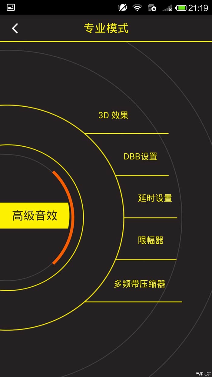

密码八个0,进入专业模式的界面,功能真的挺多

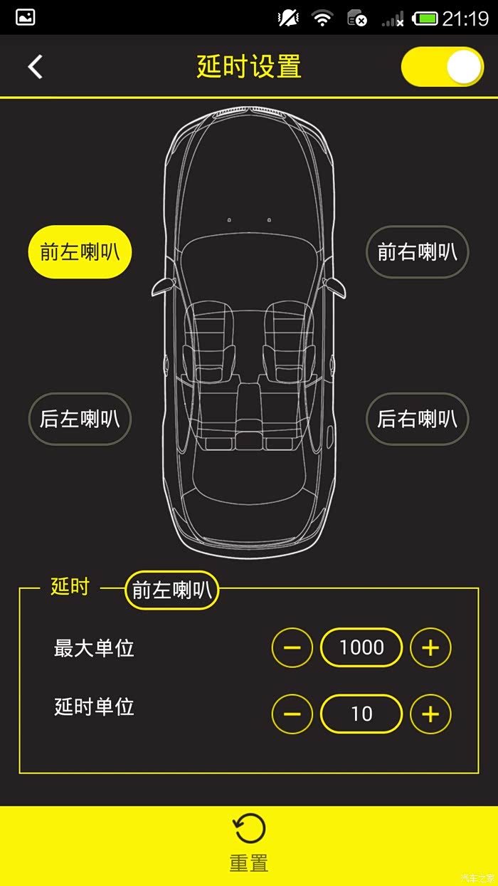

延时,这个最NB,所谓我们的皇帝位,根据我们车身的大小调节

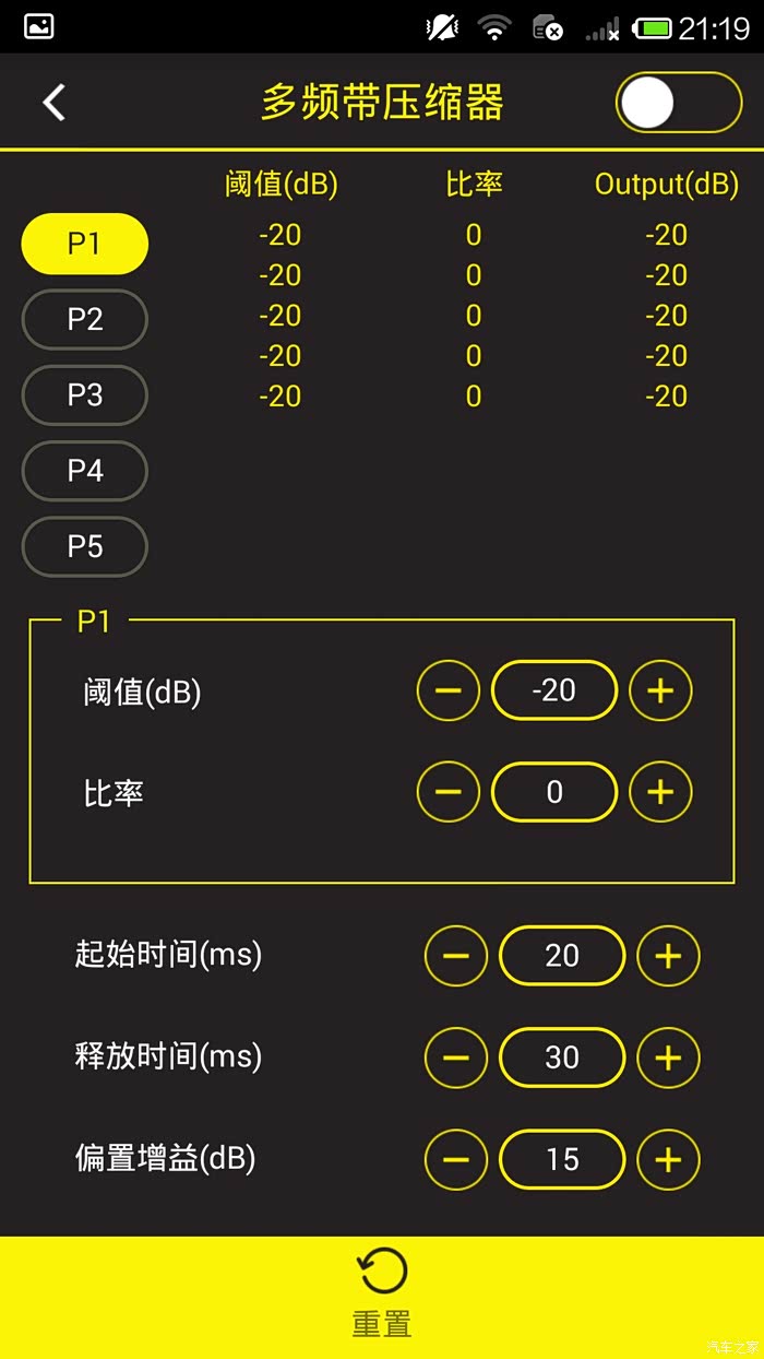

这个嘛,没玩明白,暂时没用上还
同上,暂时没用上

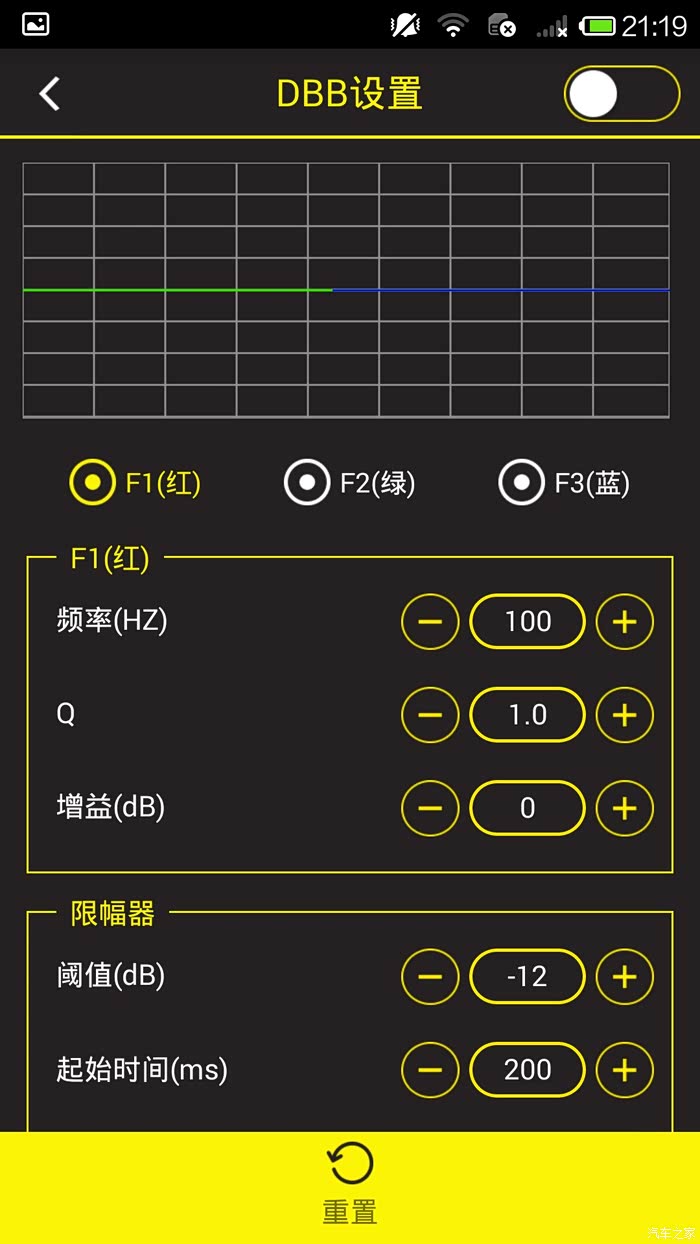

dbb我没开启,低音下潜已经足够了,就没这个,不怕炸街的,可以开启试试,

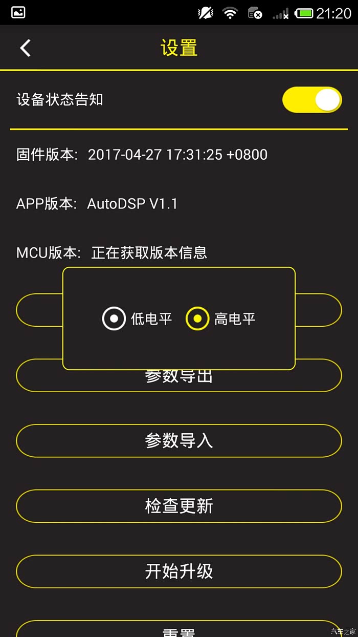

高低电平输入的选择,咱们的510,都是高电平介入的,除非改装RCA低电平输入,在音质上会更上一层楼,我暂时满足了,以后再折腾改RCA
