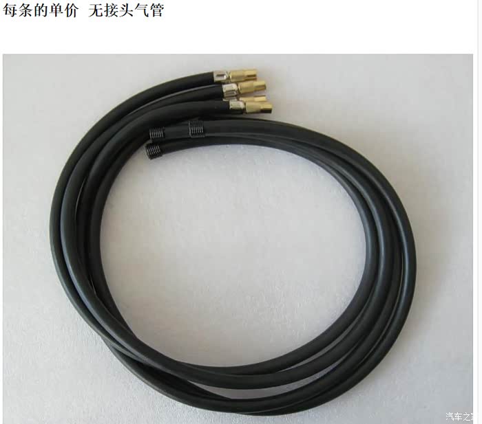

这是我淘宝买的软管。
淘宝搜索:车载充气泵单缸双杠12V充气泵气管气嘴配件
