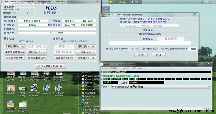

1、将连接线大头插入车辆接口,在驾驶台下面,趴下去就能看到,USB端口接笔记本电脑。连接好以后,大头的指示灯会亮。
2、将电脑上的5053软件打开。
3、打开汽车电源(如果时间长最好点火,我上次馈电后搭火、烧坏了空调控制面板,幸好4S索赔了)。
     提示:如果是第一次安装的软件,此时需在软件里点“系统配置”,进行硬件测试。

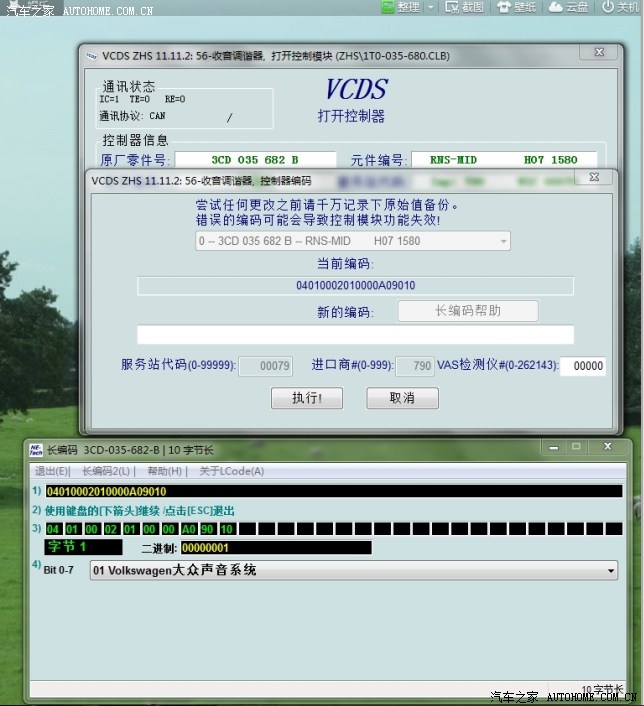

4、点击56收音机、点击”编码控制,“选择”长编码帮助“,之后出现下图。
最下面这个是原来的编码。

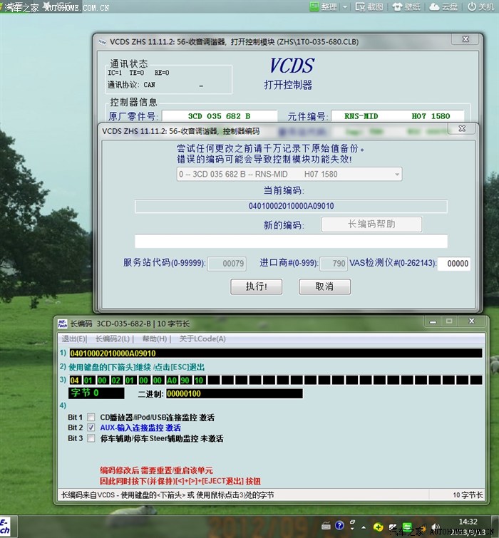

5、看见没有,有1)、2)、3)、4)四项列表,在第3)项处改参数。
具体方法是:将鼠标移到第3)项的bit1参数处,即第2个格子01处、点一下鼠标左键,就会出现上图的音响系统下拉菜单(原车的是大众声音系统),点开后会出现需要选择的音响系统,选择”丹拿声音系统“。
我修改时忘了丹拿模式选择的截屏,大家一点下拉菜单就看见了。再看一下步骤:

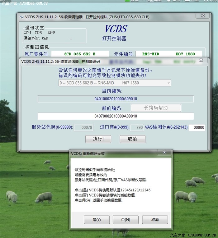

6、选好后,输入服务站、进口商、VAS检测仪代码,点击执行、保存即可。服务站、进口商代码是灰色,可以不修改,VAS检测仪代码输入任意五位数即可,我的是22785。

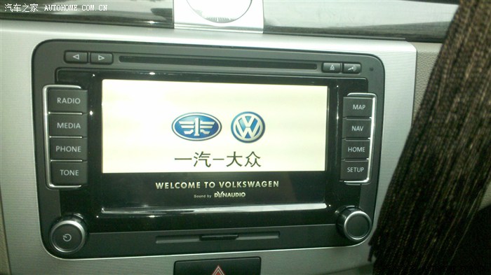

6、重启RNS510(同时按住向左、向右箭头不放,再按下话筒键后松开即可),开机画面就会出现丹拿LOGO,显示在屏幕下方。
好了兄弟们,现在可以尽情享受丹拿音响系统带给我们的美妙音乐了,让我们一起震撼吧!
