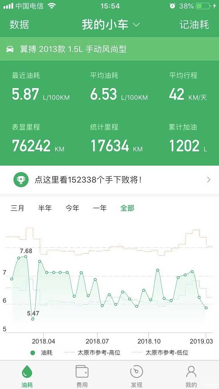

平时一直有记录油耗的习惯,已经成了一种强迫症,2018年之前都是手工记录的,在此赞一下大福特的行车电脑,整一年没有清零,显示6.7,实际6.87,平时每箱油的差别在+-0.3,作为一台美式小SUV,6.5的平均油耗我是非常满意了。
