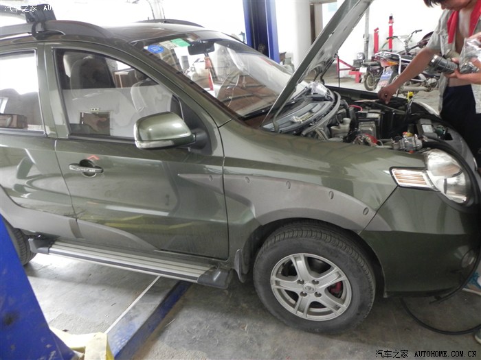

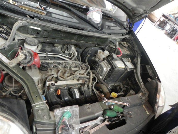

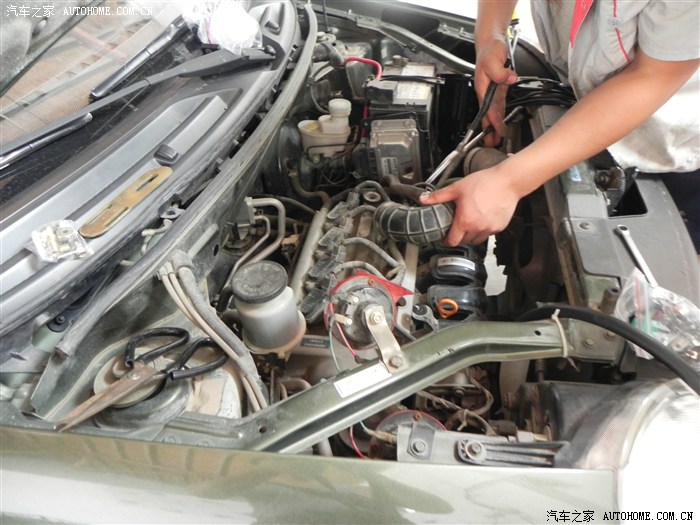

把空滤卸掉好操作,改装师傅说发动机舱比精灵大一点更容易改装

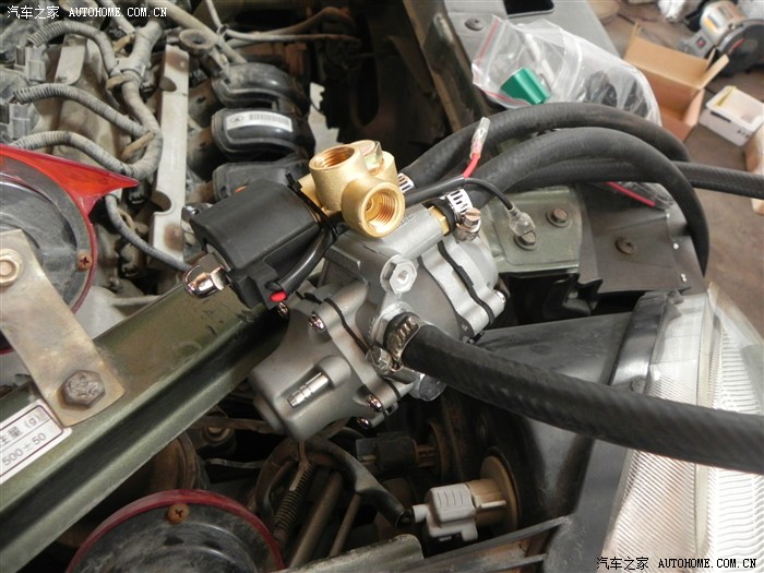

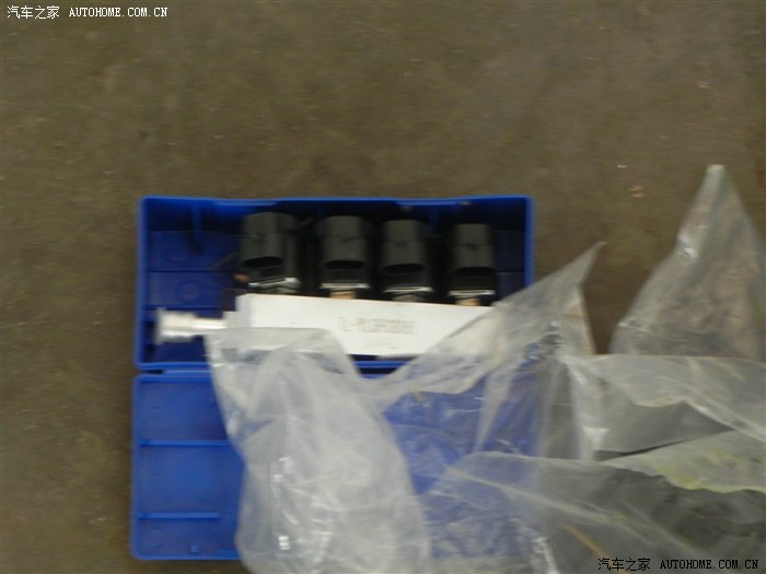

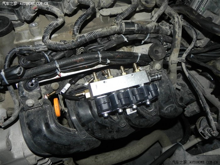

这个叫喷轨还是什么记不清了
小师傅在清理发动机舱

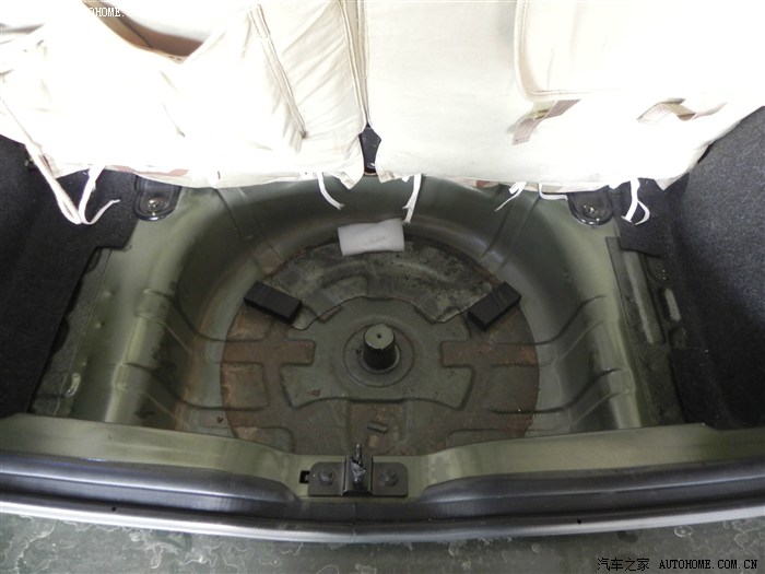

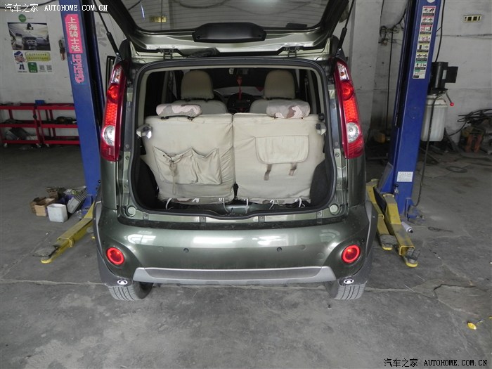

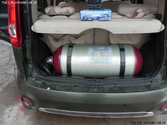

后备箱测量,测量完了装60L的气罐
空间是小啊

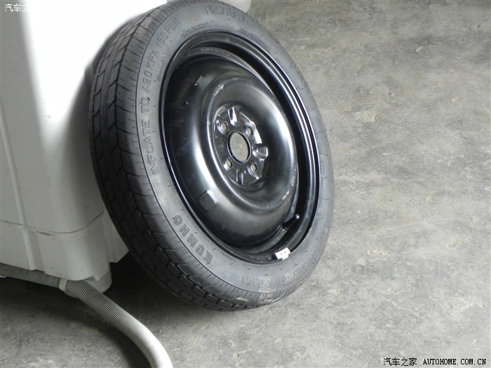

备胎光荣下岗

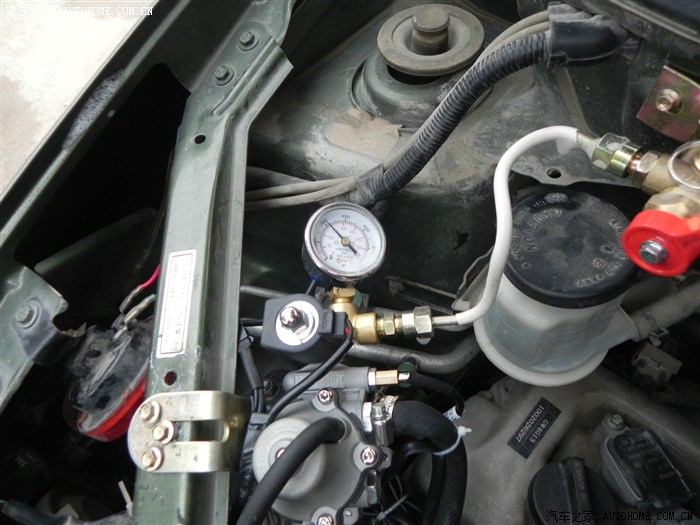

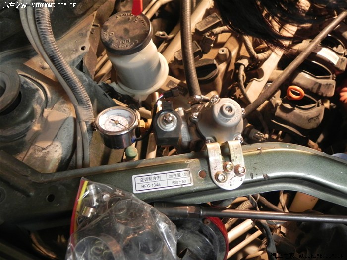

减压器

装好减压阀

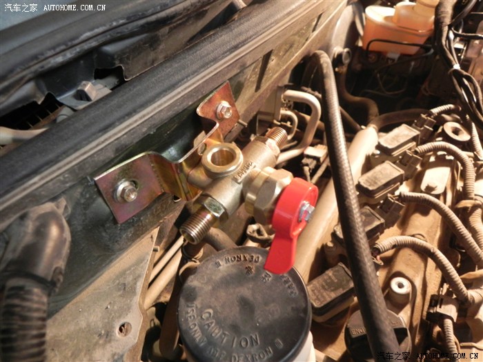

充气开关

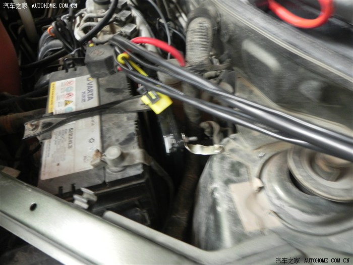

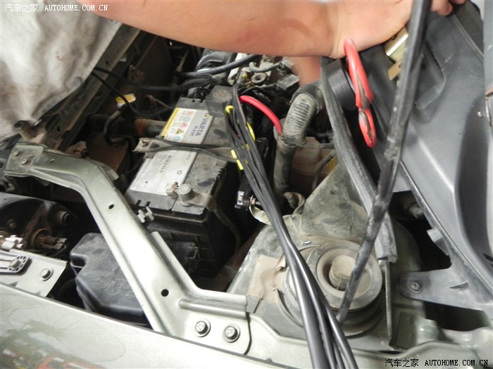

布线

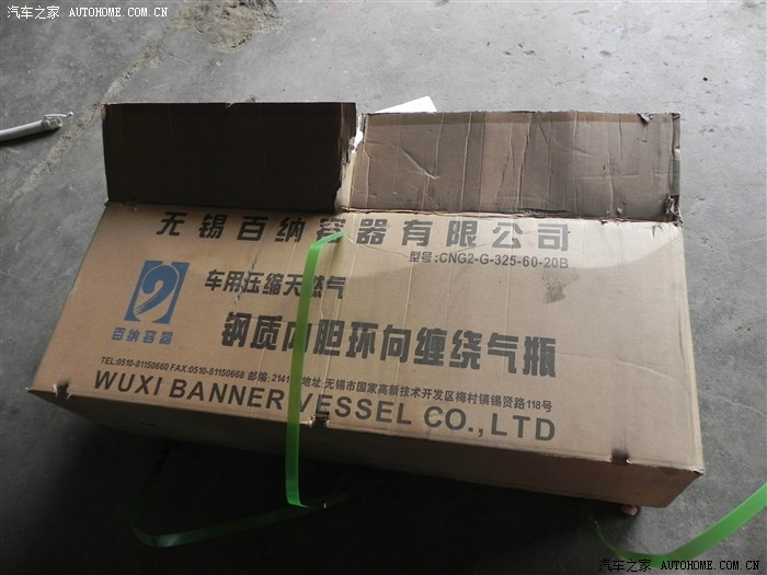

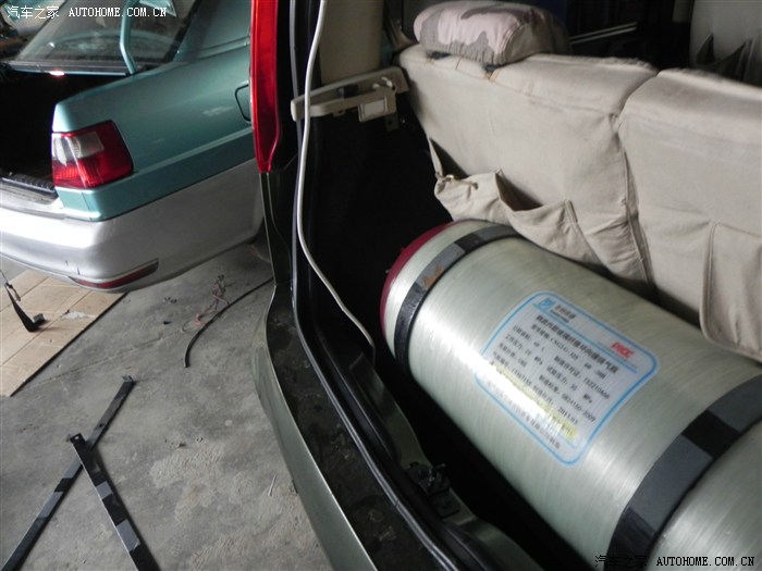

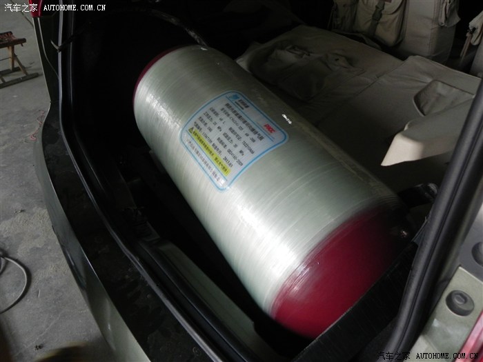

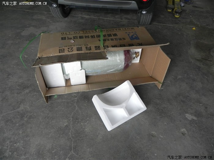

无锡百纳的听说不错,还有北京的也不错

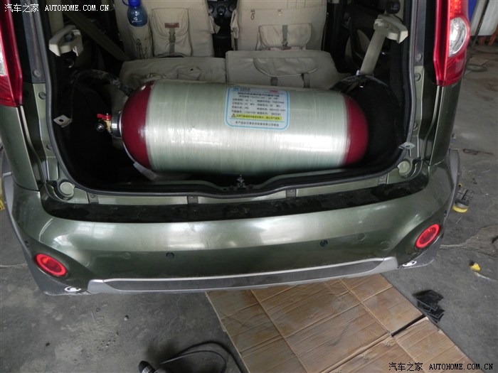

上车比对一下
刚好塞下哎,悲催的空间!
喷轨安装

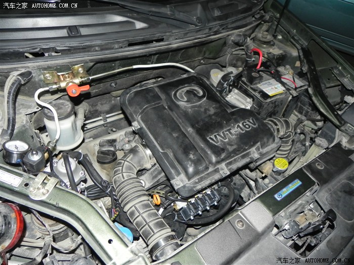

安装完成的
穿管
连接气瓶
气压表

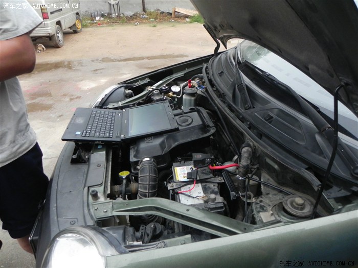

调试
