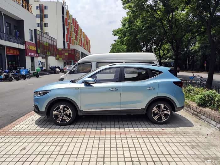

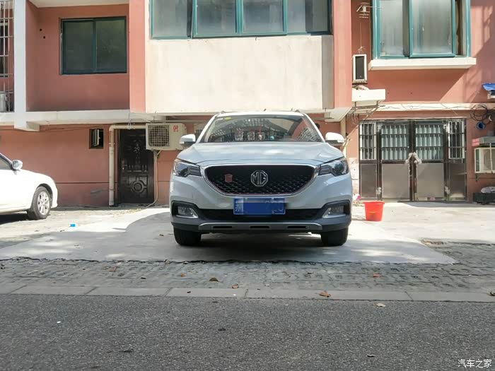

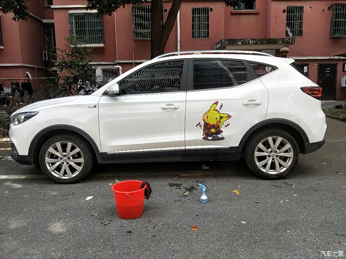

zs爱车一辆,准备工作开始啦!

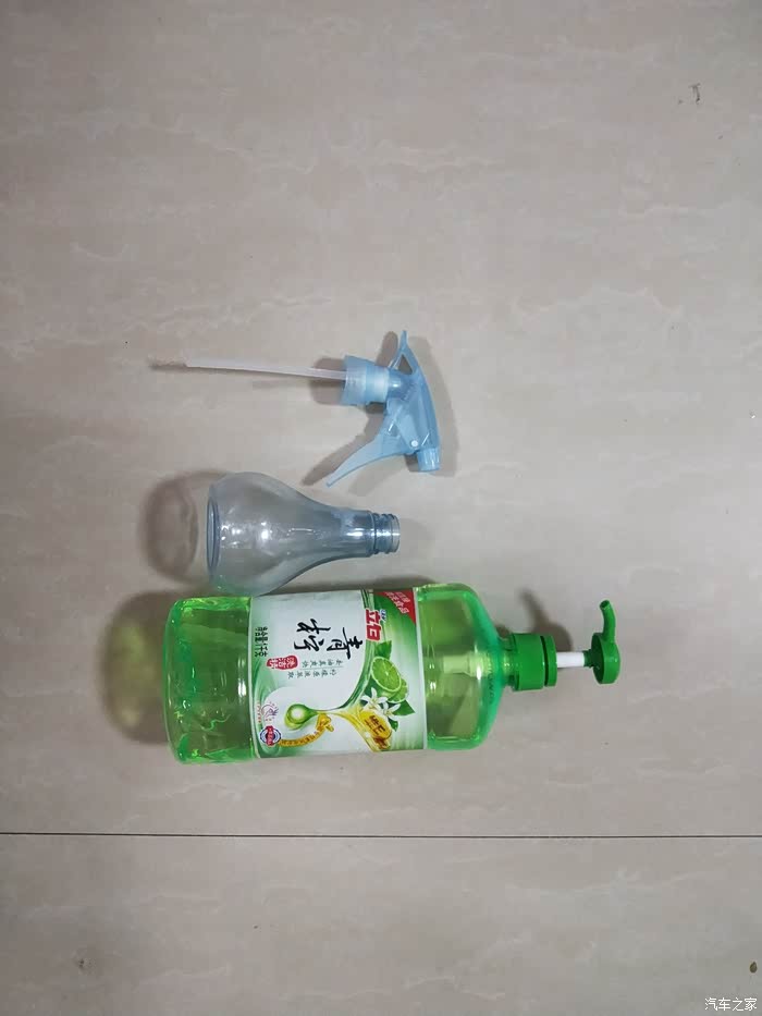

少量洗洁精加清水灌满喷壶,一会会用到!

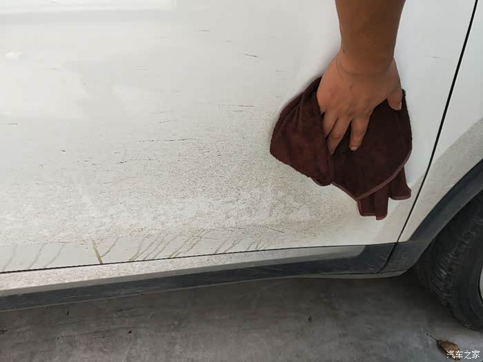

车呢简单洗洗要帖的位置就行,有时间也可以把全车洗一遍也行!
很脏了,为了节省时间,就洗了洗要帖的位置!

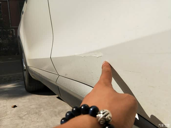

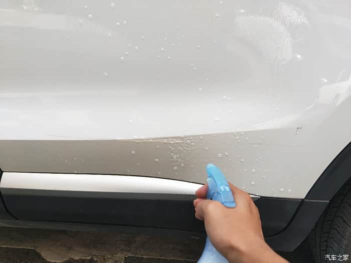

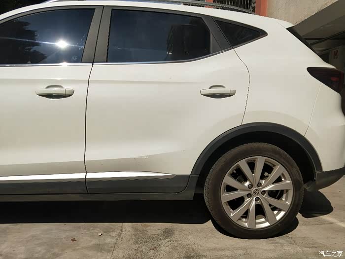

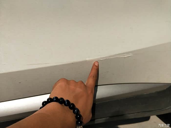

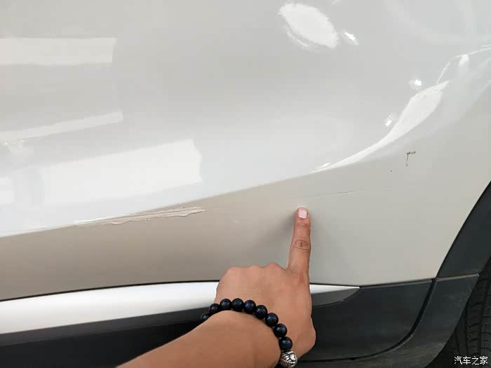

看到了吧,主驾驶后车门,擦伤车漆了,用补漆笔补了补,不是太美观!
涂的很难看,自己有一天脑子短路,没有出车位呢就左转弯了,然后就被护栏刮到后门车漆了!
拉了很长一条,伤车底漆了,用补漆笔修了修,美观全无!
清洗干净要贴盖车贴的车门!

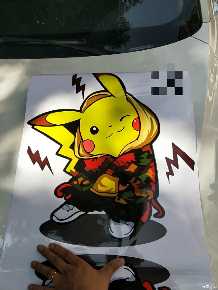

我用了比卡丘!

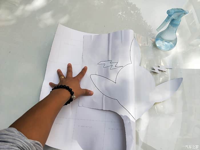

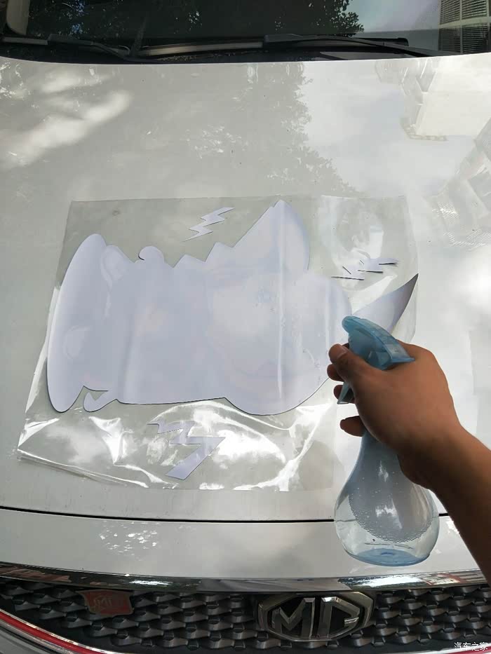

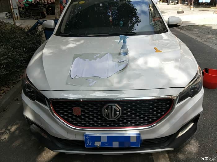

贴纸分离,一定要慢慢揭下来,看我怎么揭下来的,光面在下,扯纸就行!
像这样全部揭下来就可以了!

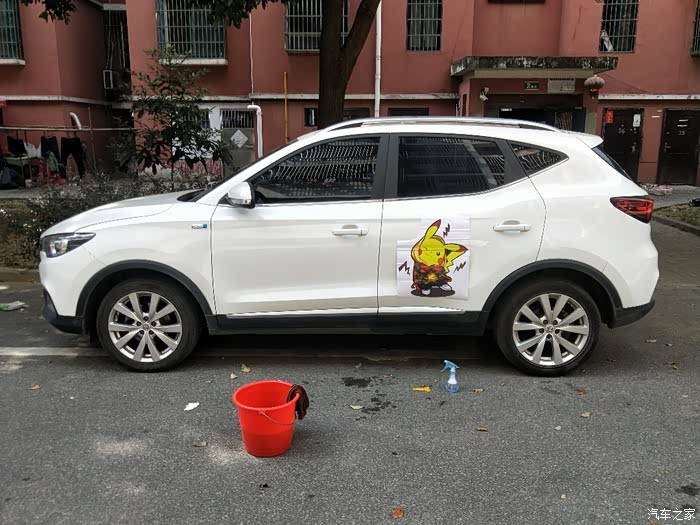

然后用一开始灌好的洗洁***喷,把贴纸粘的那面均匀喷上放心这是湿贴,方便调整贴画位置,不然你直接帖,粘车身上就拿不下来了!
车身也一样打湿不用太多!
这是之前比的位置,实际已经揭下来贴纸了!

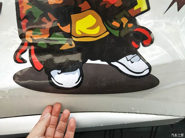

看这划痕很深也很难看!

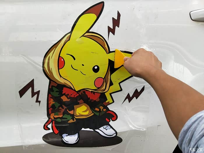

用比卡丘脚压盖车漆损伤部位,遮盖一下就OK了
因为有洗洁***的缘故不会直接粘车上,放便于调整位置!
位置固定好,就用刮板刮出洗洁***分,一定要挂干净,可以先用毛巾赶一下水,在用刮板刮干净里边的水分,车贴纸的粘性就直接粘车身上了!
透明的揭纸不要先拿下来,让太阳晒一会会,让贴纸里的水份蒸发掉,然后在重复用刮板刮水份!

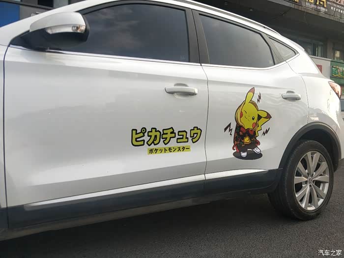

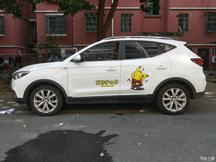

就这样简单,车贴自己动手就可以操作哦!

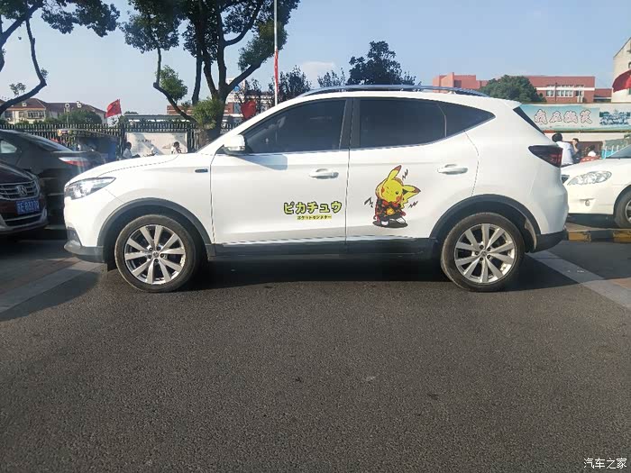

比卡丘萌萌哒!

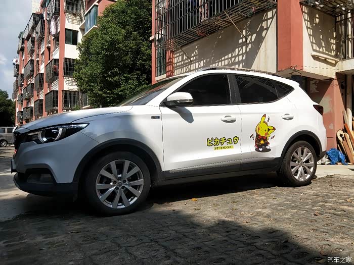

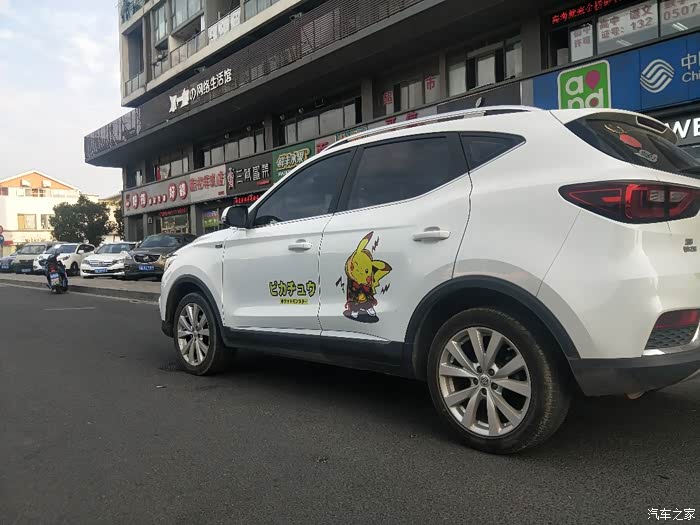

完美遮挡,车贴可以根据自己喜欢选择哦!
感觉有一点点小了哈哈哈毕竟zs车身还是蛮大的!下次把车头贴了!
