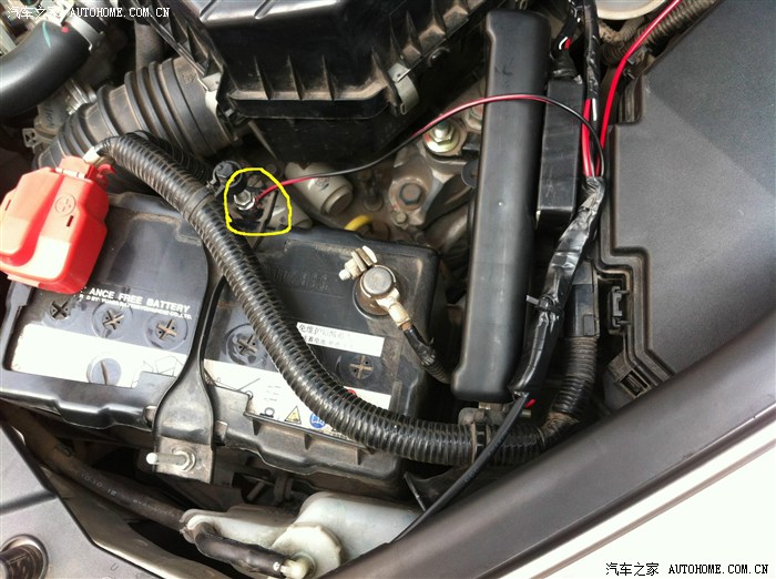

这是发动机舱里保险盒的取电位置(黄色圆圈)红色的线是LED灯的正极,将正极直接插入12V10A的车内阅读灯保险丝取电。
LED灯黑线(负极)直接搭铁,我是接在电瓶的固定螺栓上
挨着行车电脑板的那个用黄色圈起的小黑盒子就是LED灯的控制器,放在这个位置刚好卡紧固定

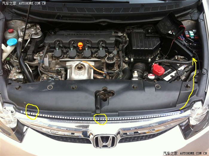

LED灯带用绑带固定2点(黄色圆圈处),黄色箭头是LED主电线的走向,可将主线压在塑料板下隐藏好。安装后整体效果就是这样。
一共有20多个闪烁模式,目前我只拍摄了一个拖尾的。
取电很重要~LED灯最好不要接在电瓶上,因为电瓶在启动车的那一瞬间电压不稳,会超过12V达到14V(听别人说的),容易造成LED烧毁。所以最好在合适的保险丝上取电,反正我是取的阅读灯保险丝上的电(你可以参考汽车使用说明书找出相应的保险丝)!作业到此结束~~~不喜欢的朋友勿喷,小弟表达能力有限,希望能帮到爱折腾的车友!!
