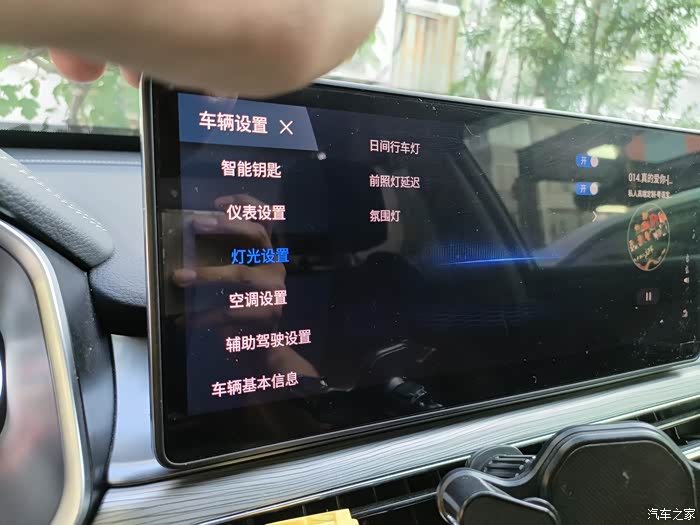

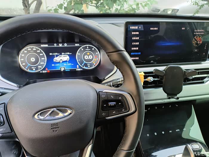

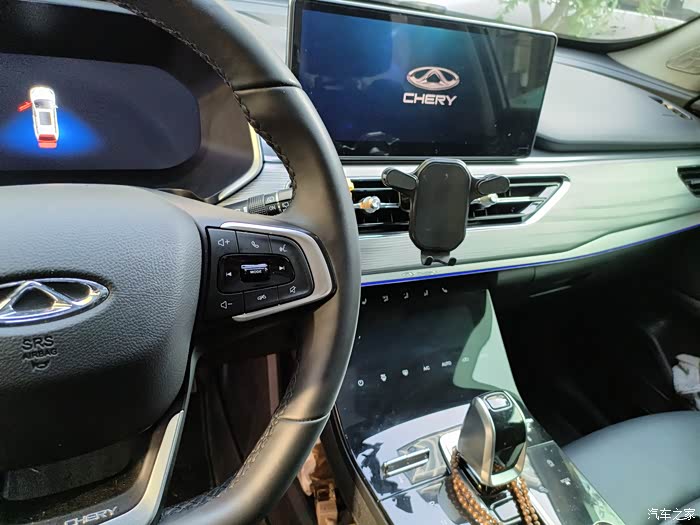

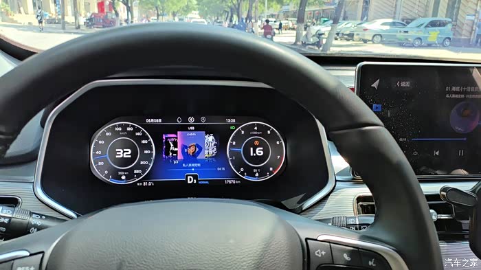

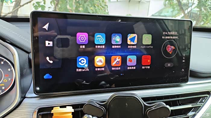

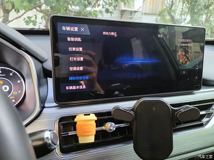

先来几张图片证明下自己的身份,,液晶仪表即插即用这个没有好细说的通过空调面板,还有驾驶辅助设置菜单可以看到菜单里面仅仅只有一项。
灯光设置里面没有智能远近光辅助
智能辅助驾驶里面除了助力调节什么都没有,这里升级后将会华丽变身。
主界面也没有原厂记录仪图标,没有不要紧出厂不带包括扶摇,没有的我给你加上。

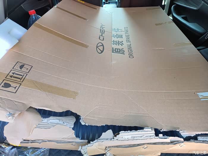

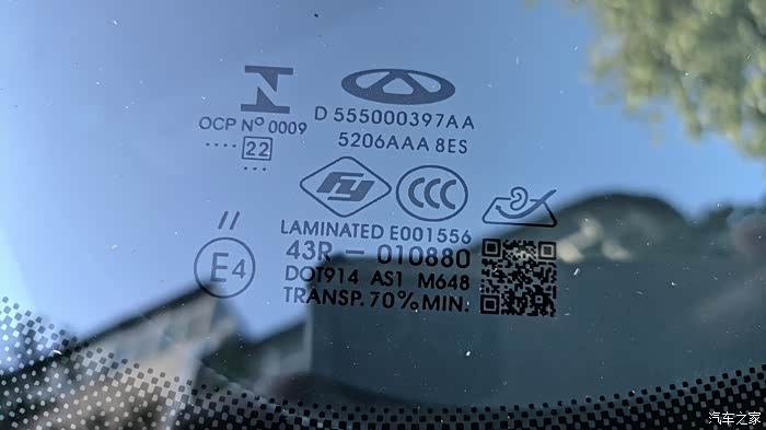

从采购源头严格把关,每一个配件都严格要求,玻璃才用原厂的,福耀玻璃。

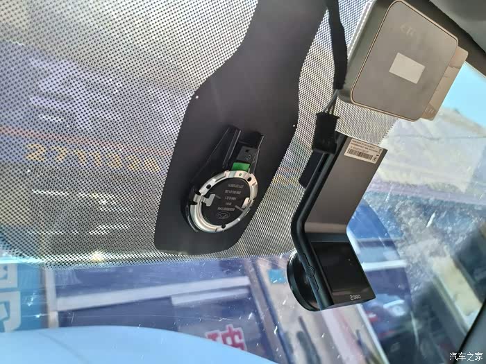

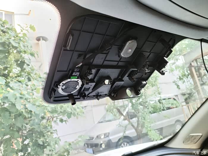

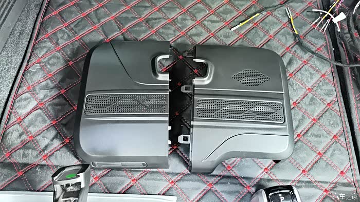

高配玻璃这里有个设备聚集区,单目摄像头FCM,雨量阳光感应器,行车记录仪,电子防眩目后视镜,都集中在这里

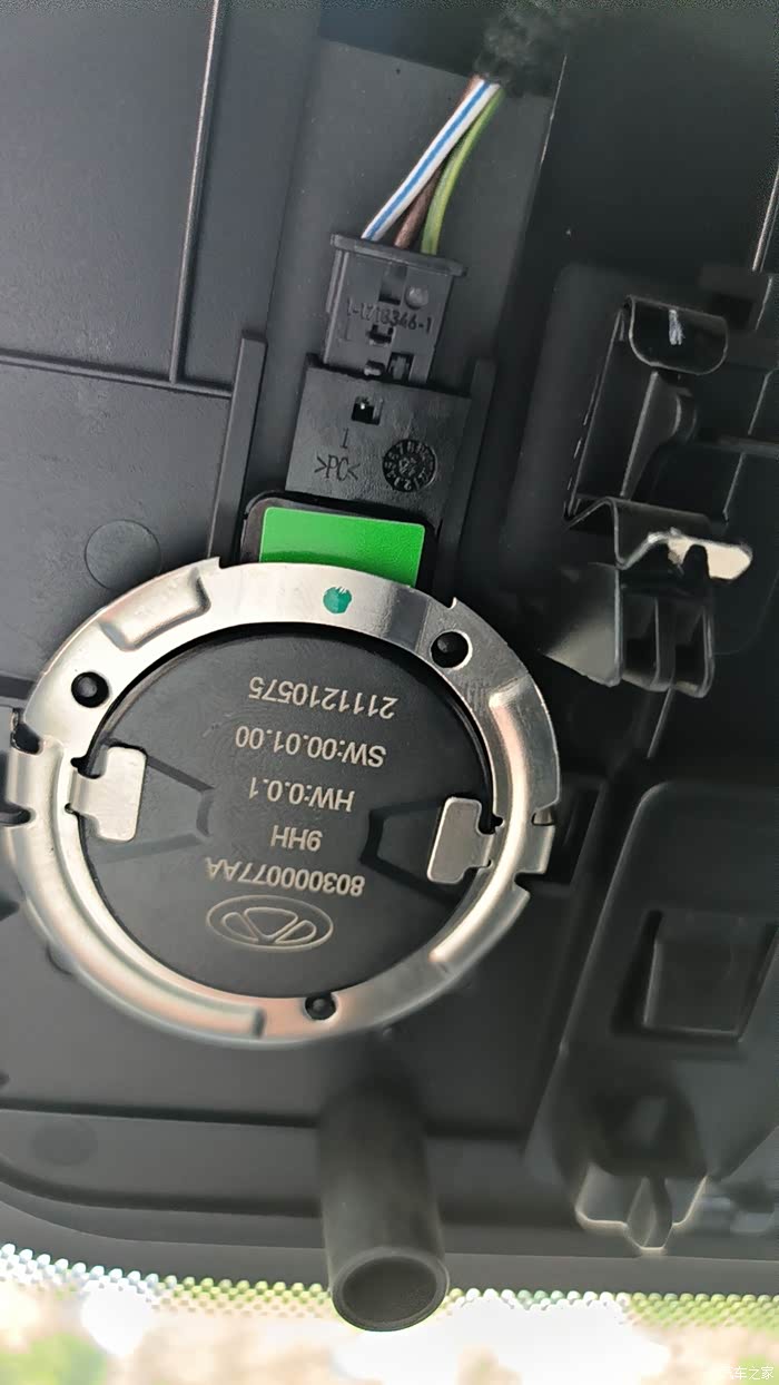

高配雨量阳光感应器和低配一样小心的拆卸下来移植到这里,修复胶水都不需要用,这种胶水类似果冻一样,拆的时候用个小号平口螺丝刀轻轻的频繁的和玻璃小心分离!有些破碎迹象完全不用理会,贴玻璃上他会自动修复
细节图,这里有个重点做个说明瑞虎8和8p玻璃都有相同功能但是8p.功能区更加紧凑两者不是完全一样!

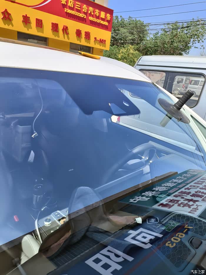

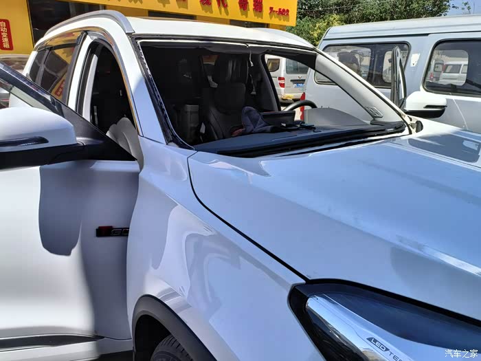

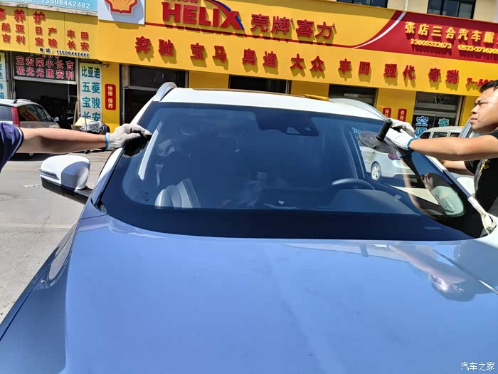

驱车前往更换玻璃,专业的事情一定要专业的人做,玻璃更换不是我的菜,果断去店里更换,花费工时费100,原来的低配玻璃直接给了店里。
原来的镜子很好拆壳子去掉壳,轻轻旋转拆掉,雨量传感器铁架都和高配玻璃完全对应,完全吻合,拆卸安装完全不用担心

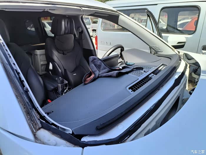

更换玻璃开始,拆掉雨刷和护板,从底部导通,穿出来一根钢丝,接上接头两个人一个车内一个车外,配合力度和角度,很快就可以分离。
钢丝围着玻璃转一圈就可以轻松去掉玻璃,专业的人,做着很轻松,这个工作给我做就不轻松了
玻璃去掉以后要清除缝隙的灰尘和余胶,并且用壁纸刀去掉多余的残胶,然后重新挤上黑黑的玻璃胶,需要用两管,安装工人手法娴熟

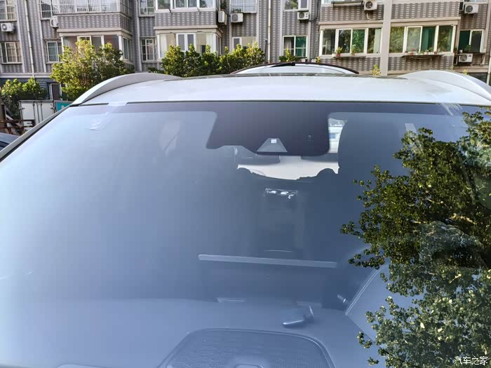

分分钟新的玻璃已经上身。这气质立马不一样了,光看这个玻璃就不一般的配置。
就看看这个区域,扶摇看了都直摇头,扶摇车主思思念念的原厂记录仪,可以记录行车信息的黑匣子。

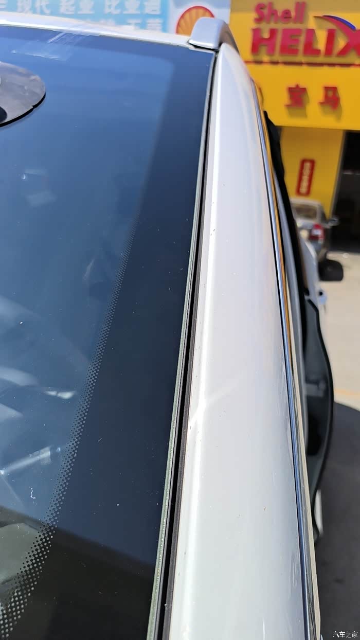

细节展示,看看这个边缘,堪称完美!这技术妥妥的一次到位

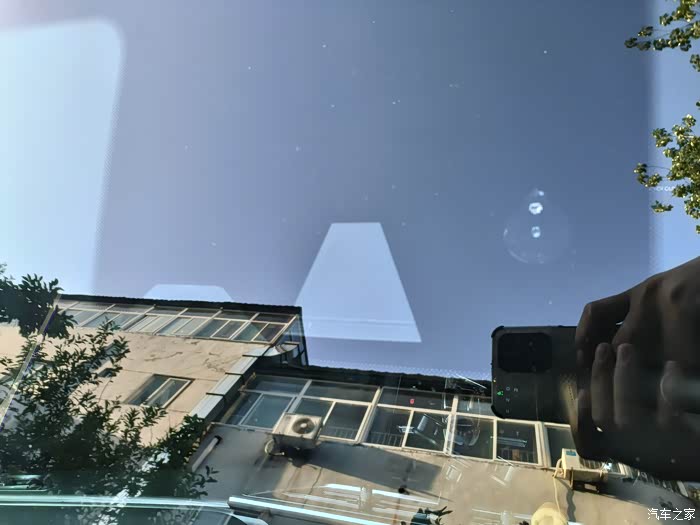

雨量感应里面还有几个小气泡完全不用理会,他自己会慢慢排除气泡太阳晒晒更快
功能已经正常了,就是外观气泡影响有点不好看不用理会
严丝合缝原装原味

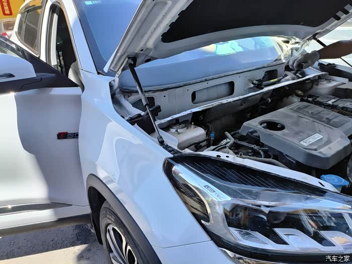

接下来就是科技与狠活,开始拆拆拆了,拆到车主都不能认识自己的车,期间车主强烈要来观摩,被我劝退了,如果看到被我拆的场面估计会心碎

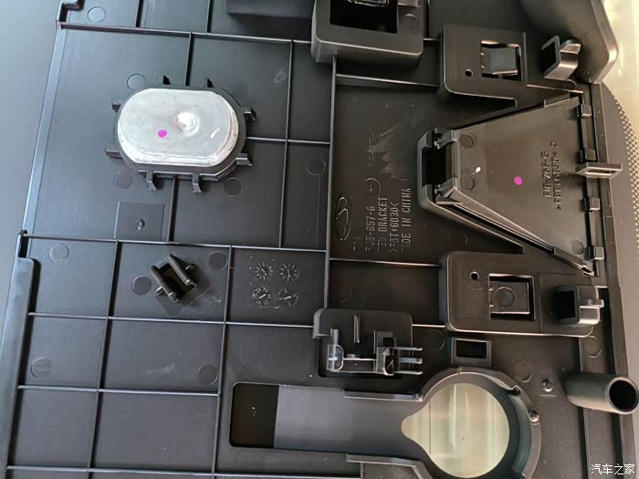

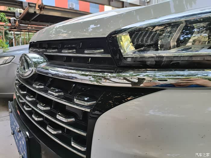

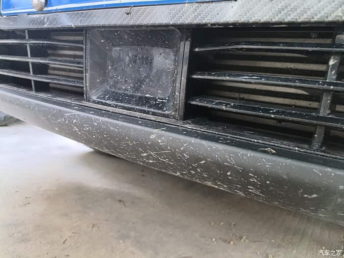

原厂预留了AEB的雷达口,你说都给预留上了我要是不装上岂不是对不住厂家的良苦用心。
鲲鹏的这个中网还是比较好看的,我很早就把我的20款换成了这个中网样式。

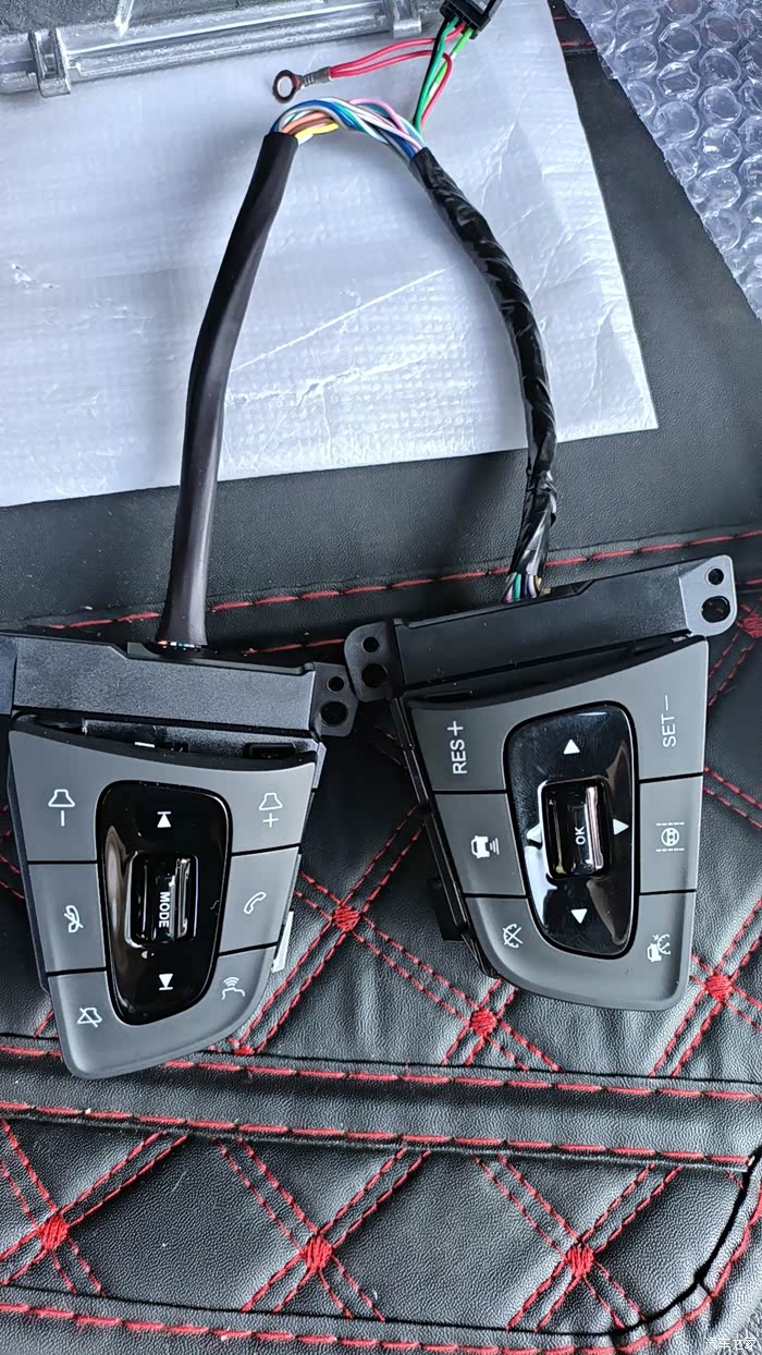

因为要升级车道保持!我直接用了高配的按键带车道保持和偏离切换的顶配按键。全新的配件

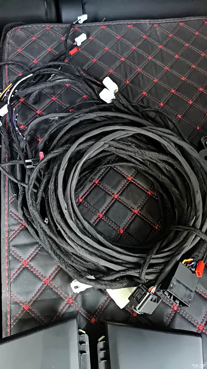

线束来自看雨的精心打造,纯手工制品,用心之作!

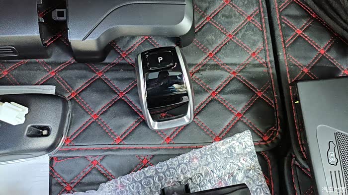

发光的挡头这个更换简单省事,一共不需要超过两秒,是整个升级里面最快的没有之一。

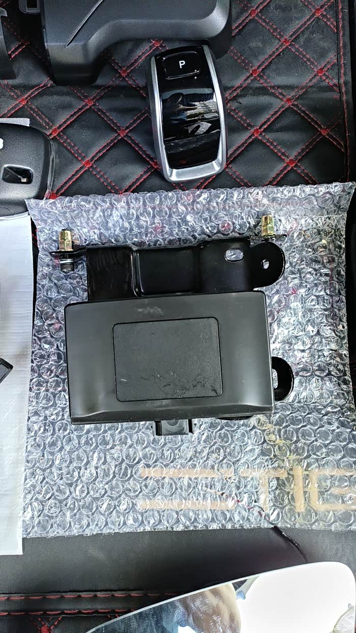

AEB微波雷达支架全套,铆钉固定在原厂预留孔位!

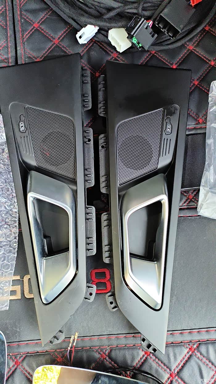

高配的带有DOW预警灯的后门拉手总成,扶摇再次表示不服,明明自己就是高配,现在硬生生出来一个扶摇plus,扶摇很生气后果很严重。

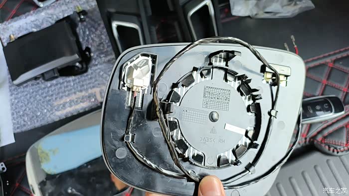

镜片采用原厂的尊贵版镜片替换带有盲区指示灯,一个字绝

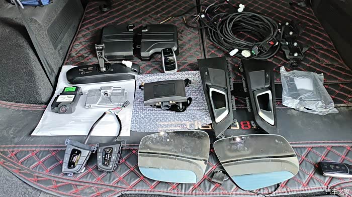

来个全家福吧,装备爆了一地满满的高科技

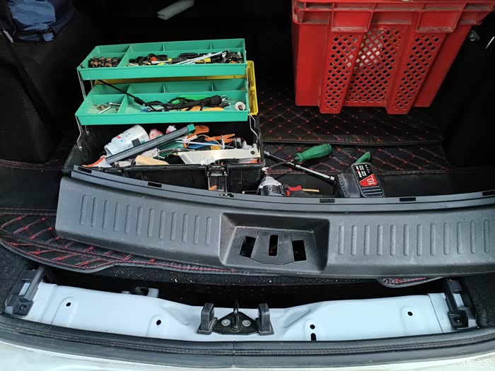

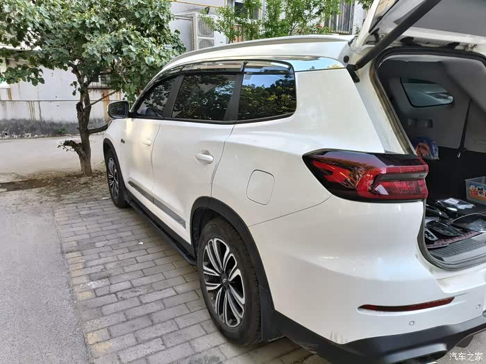

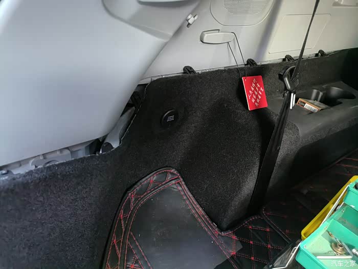

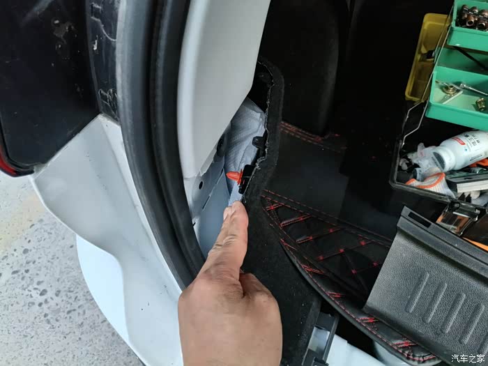

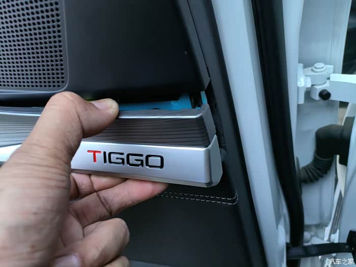

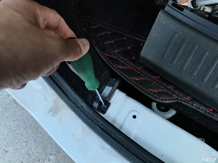

从这里开始拆吧,一会要走线,拆掉后备箱踏板,用力拉掉就行
这里有个螺丝拆掉

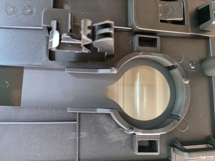

这里有个卡扣打开,撬棒必不可少
沿着这个分界线撬棒伺候

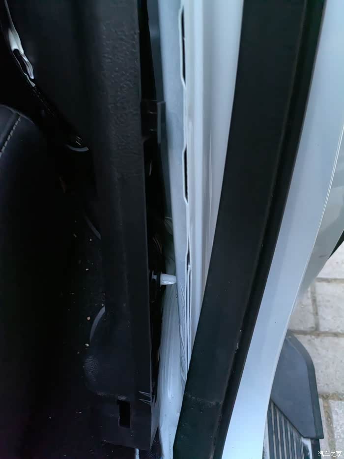

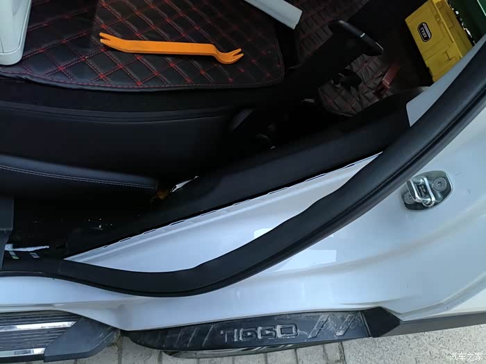

后排胶条打开下面有卡扣
安全带旁边护板拆掉

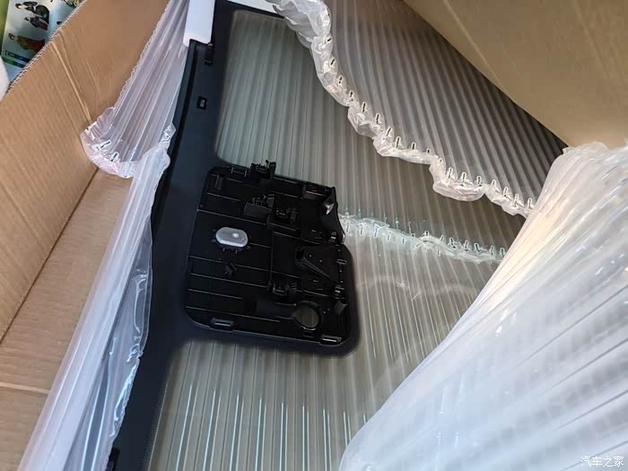

后门板拆卸教程,先把饰条从边缘撬开,底部有两颗螺丝需要拆除
