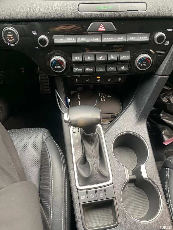

16款KX5 1.6T DLX版成功加装方向盘加热功能

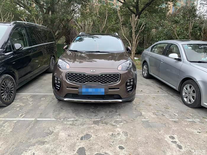

正面,顶配大灯总成

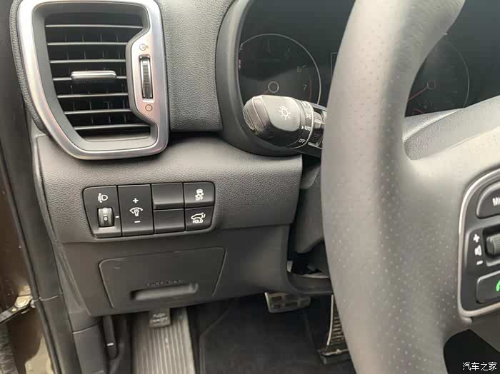

成功点亮加热按键

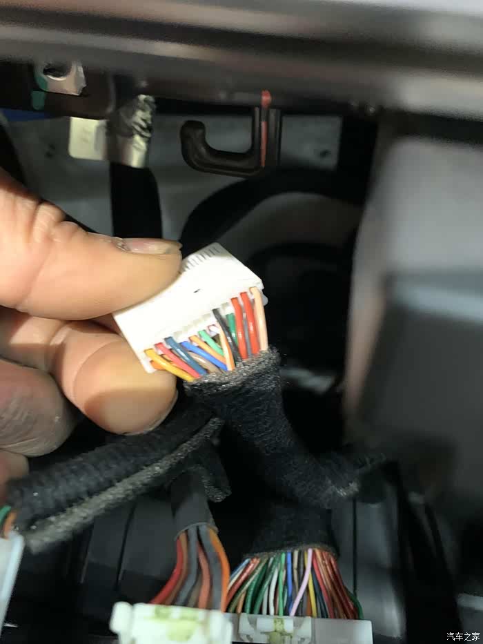

改装前的按键背面

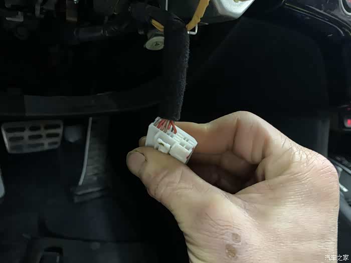

改装前的加热游丝背面
需要用到的配件有加热方向盘、加热游丝、BCM模块、线束。其中加热游丝和BCM模块在三年前加装自动大灯和胎压监测时就已安装。故此只需购买加热方向盘和线束。难度较大的还是线束及其连接的问题,线束连接需要有相应的示意图
涉及线束主要有以下4根:1、加热游丝搭铁线;2、加热游丝至BCM线;3、加热按键至BCM线;4、智能接线盒至BCM线。

至此,已成功升级自动大灯、胎压监测、顶配氙气大灯、日行灯、电动尾门、摩比斯导航、自动升窗、前排通风座椅、方向盘加热(含定速巡航)
