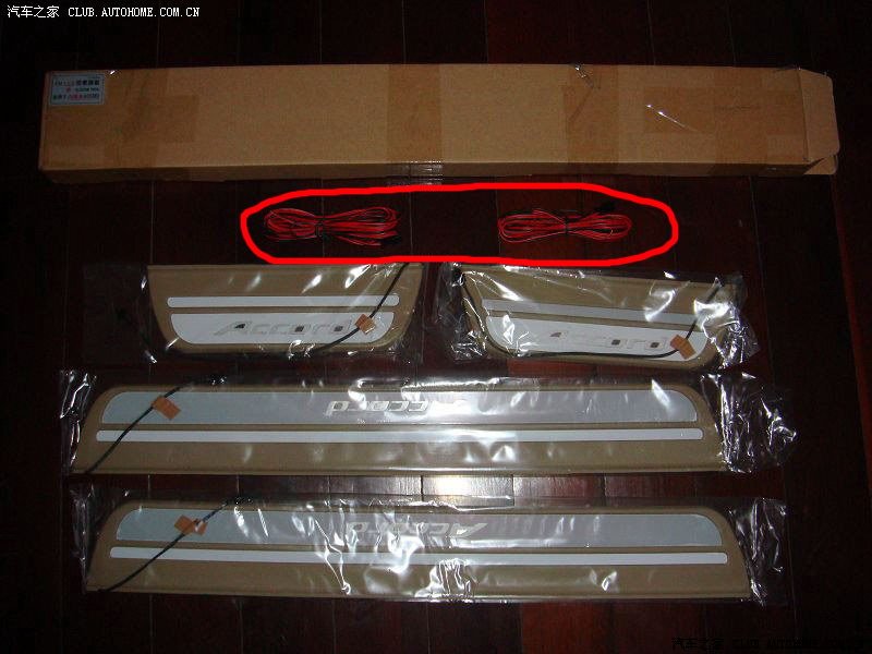

这个就是我在taobao上花了220买的号称原厂的踏板,做工很粗糙,我也就忍了,然后拿到4s让师傅给我装,本来担心师傅不肯装,结果师傅很爽快的答应帮我装,但是把这个拿给他看,他装他装不来,然后给我看了他们4s的,也就是我后来装的踏板,全金属的,做工好很多,我心动了。
下面来分析一下这个踏板
一般taobao上的标题是08雅阁原厂冷光迎宾踏板
价格区间在200-300之间,但是买来都是这样的,也许是副厂货,暂且称它为山寨踏板
这个系列踏板的特点就是做工粗糙,拿到货会有点小失望的
然后他的连接线是红圈所示的红色和黑色的细线,附带一张安装说明书(4s师傅说看不懂)
不推荐购买

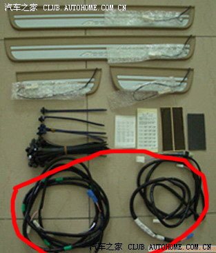

下图所示的系列应该是原厂踏板,这个图是从别人那里借来的
不过我的不是这种
下面来分析一下这个原厂踏板
一般taobao上的标题是08雅阁原厂冷光迎宾踏板(附带插头)
价格区间在299-399,附带插头这个说明很重要
买的时候详细问下卖家是不是有插头
插头就是红圈所示的插头,这个和我在4s店装的完全一样
带有保险丝和插头,很粗的黑线,里面包有一切线路
只要和车上线一插就能使用,很方便
下面来分析一下这个踏板
不推荐购买
不过我的不是这种
下面来分析一下这个原厂踏板
买的时候详细问下卖家是不是有插头
只要和车上线一插就能使用,很方便
