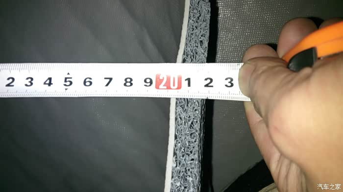

原来一直用大包围脚垫的了!可是前一段时间发现朋友老青哥的车上放的丝圈脚垫有点泥什么的不显得特别脏,于事呼动了装套丝圈脚垫的念头。在鸡西这里打听了一下,一套下来不便意啊!两百来块!还是上网看看吧!还真让我找到便意的了!幅面是宽1.8M的,1M长的话加邮费是一百多一点!厚度也不错,店家说有1.8CM,但到货后实量在1.5CM左右。总体来说还不错!于事呼到车库开裁剪!

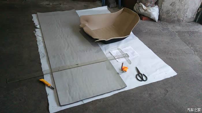

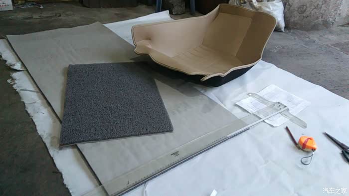

我买的是1.8M宽面的长度2M,一共花了两百一十块钱。对自己的大包围脚垫量来量去,最后决定在1.8宽的基础上裁剪长为60CM的话正好可以最省料!在整块上裁下了60CM长的一块!

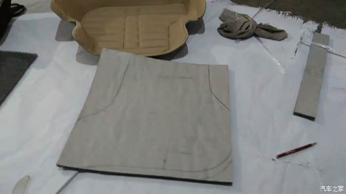

按量好的量开裁剪,最好的办法就是在下面垫上东西,把丝圈脚垫扣过来用裁纸刀切。很真很方正的哈哈。

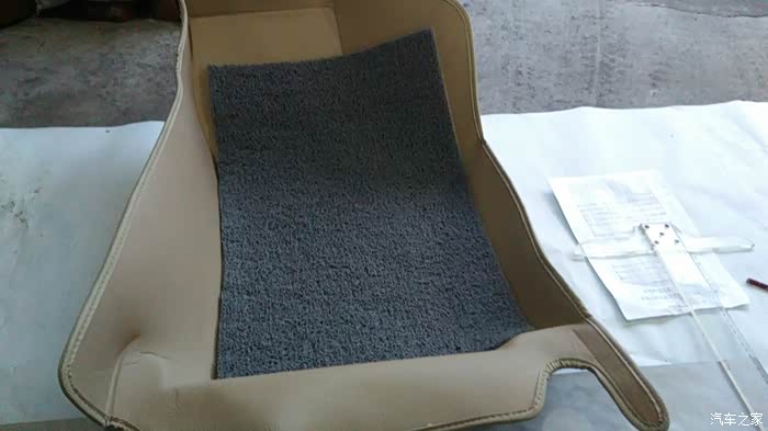

副驾的位置这么一长条方方正正的放上正好。

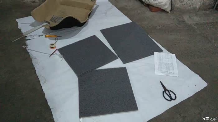

接着裁,先都按量好的数量裁成长方形的块,下一步再一点点的修!

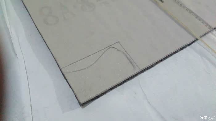

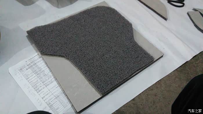

这块是主驾的,因为有油门的原因,这个边上在裁一个豁口,用铅笔画好了开裁!

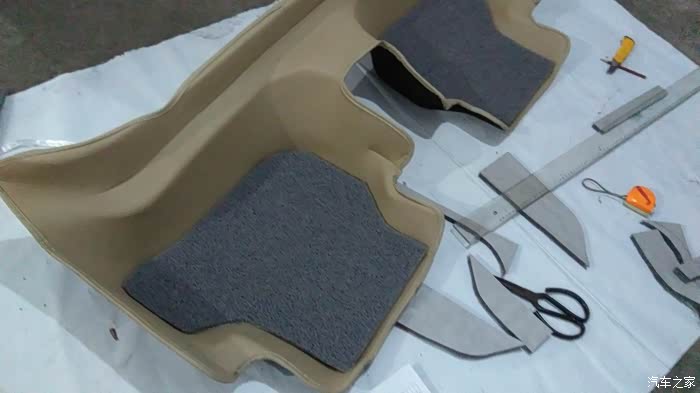

主驾的完成!这豁口大小正好!奥也
然后是后座的两块!因为准备都是放在大包围上面的,所以不弄那么大块的了,只要能和大包围垫合上牙就行了!
后面两块大小是一样的!一左一右而以,这就象两只脚一样!先裁好一个之后与另一块背对背画好再裁就好了!恩基本和裁鞋垫一样的道理!

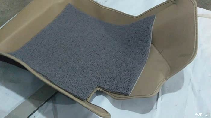

最后看一下,不错严丝合缝!效果非常满意!

最后看一眼吧这丝圈的厚度还真超过了1.5CM厚度!
