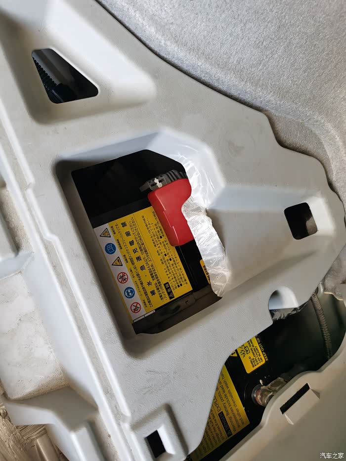

1.拆原车电瓶排气管、摘除正极桩头、最后拆负极桩头,卸掉金属卡子,完成拆除。
2.新电瓶装车,上固定卡子,装正极桩头,最后上负极桩头。至于排气管。。。没地方插

原车电瓶位置紧挨着车身排气百叶帘,理论上每次关车门,这里都可以排出车内电瓶周边的部分空气,也就是说理论上电瓶析出的气体无法在车内停留太久

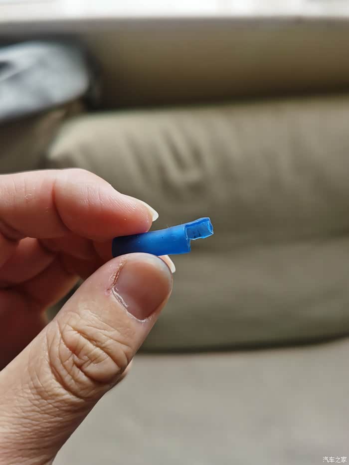

由于要去旅行,单程几小时的车程,还要带着孩子,感觉还是不稳妥。决定自己动手做排气管接头
原本想按论坛大神建议打个孔,但手头没有合适工具,电瓶再拆装又要重新设定时间等
从家里找了根橡胶管,拿上加号温的热熔枪,就把排气管给搞定了

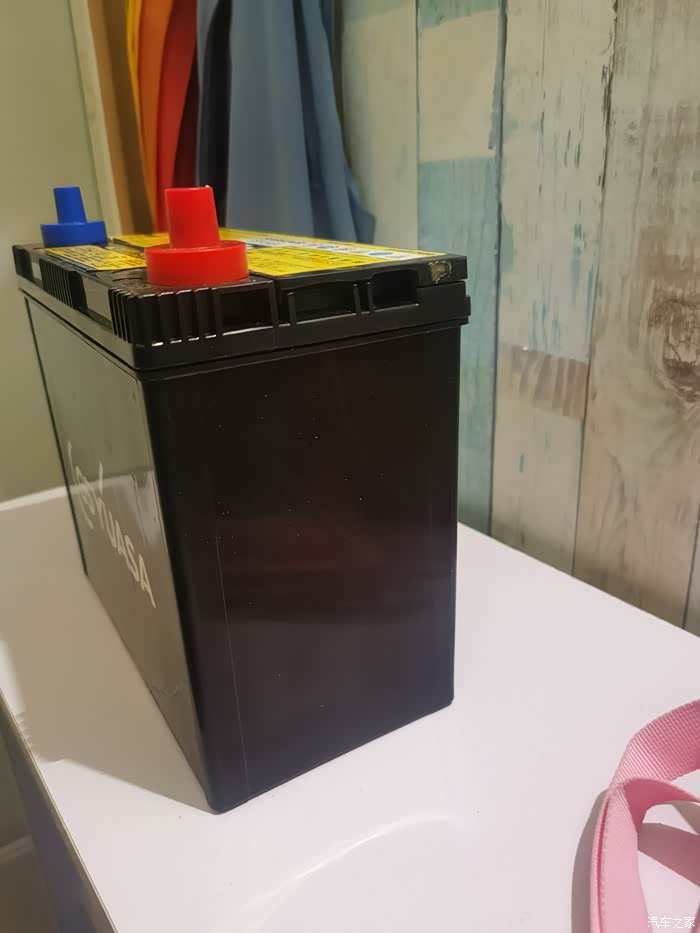

桩头位置不太一样,顶盖两侧有长方形排气孔(原车是独立的圆形排气孔)

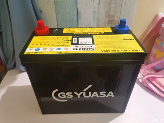

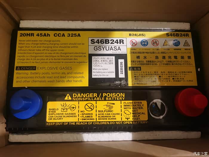

新电瓶,23年22周生产,产地日本

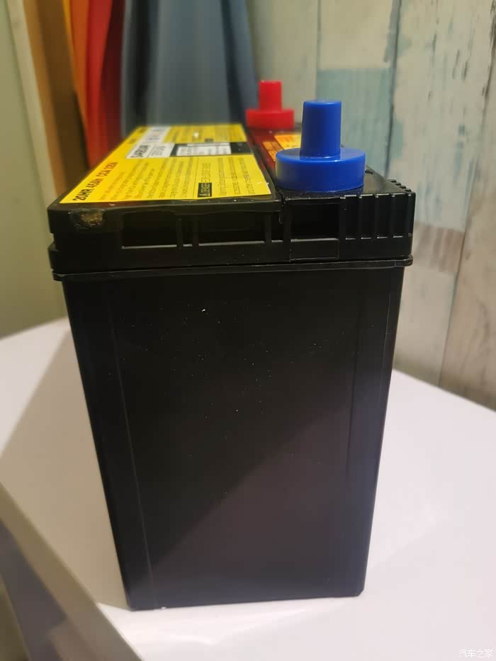

桩头位置和原车不一样
左侧排气孔(运输防漏液处理,被塞住)
右侧排气孔
品牌同原车

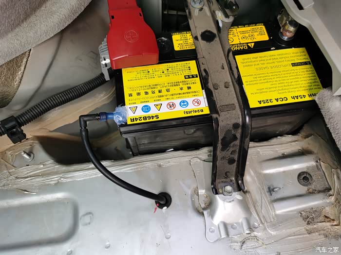

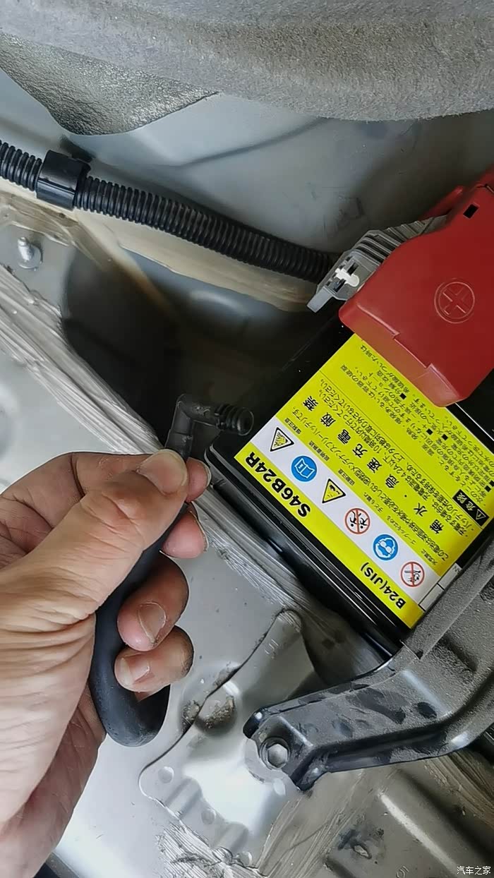

电瓶安装后,无处安放的排气管
自制橡胶管接头

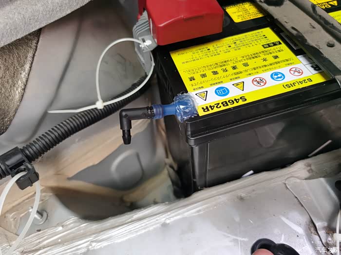

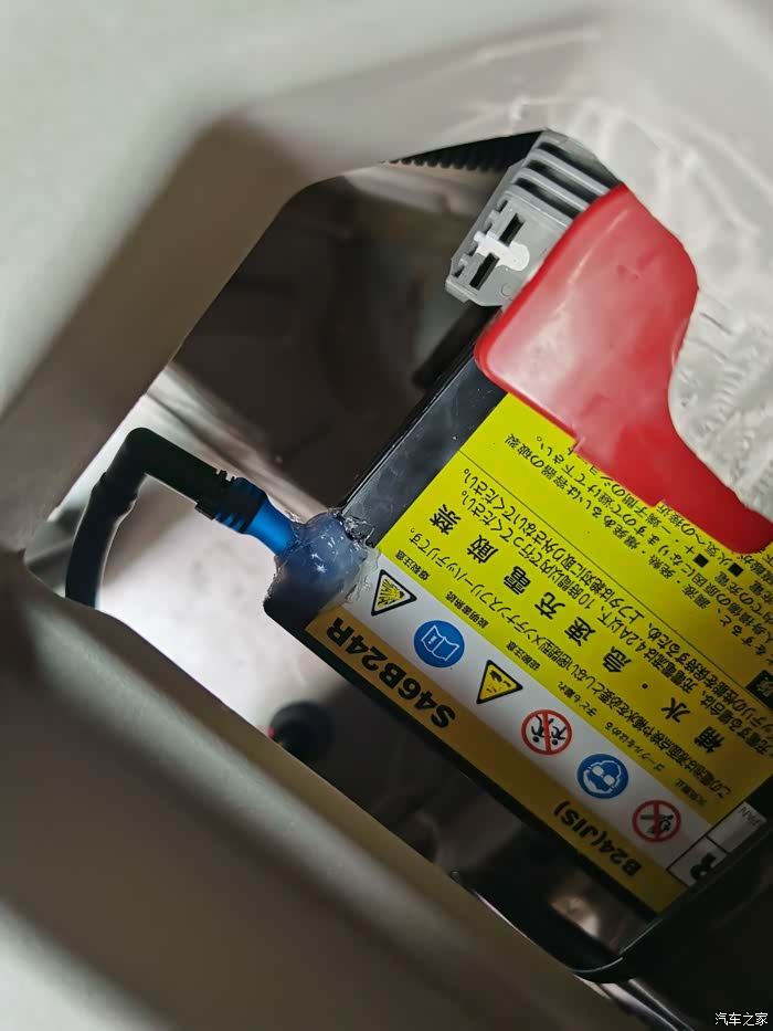

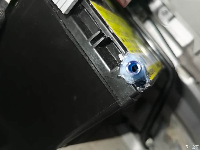

热熔胶固定在电瓶外壳,橡胶管正对电瓶排气口
安装后看了下里边,排气孔保持良好
插上原车排气管,实现无损改造

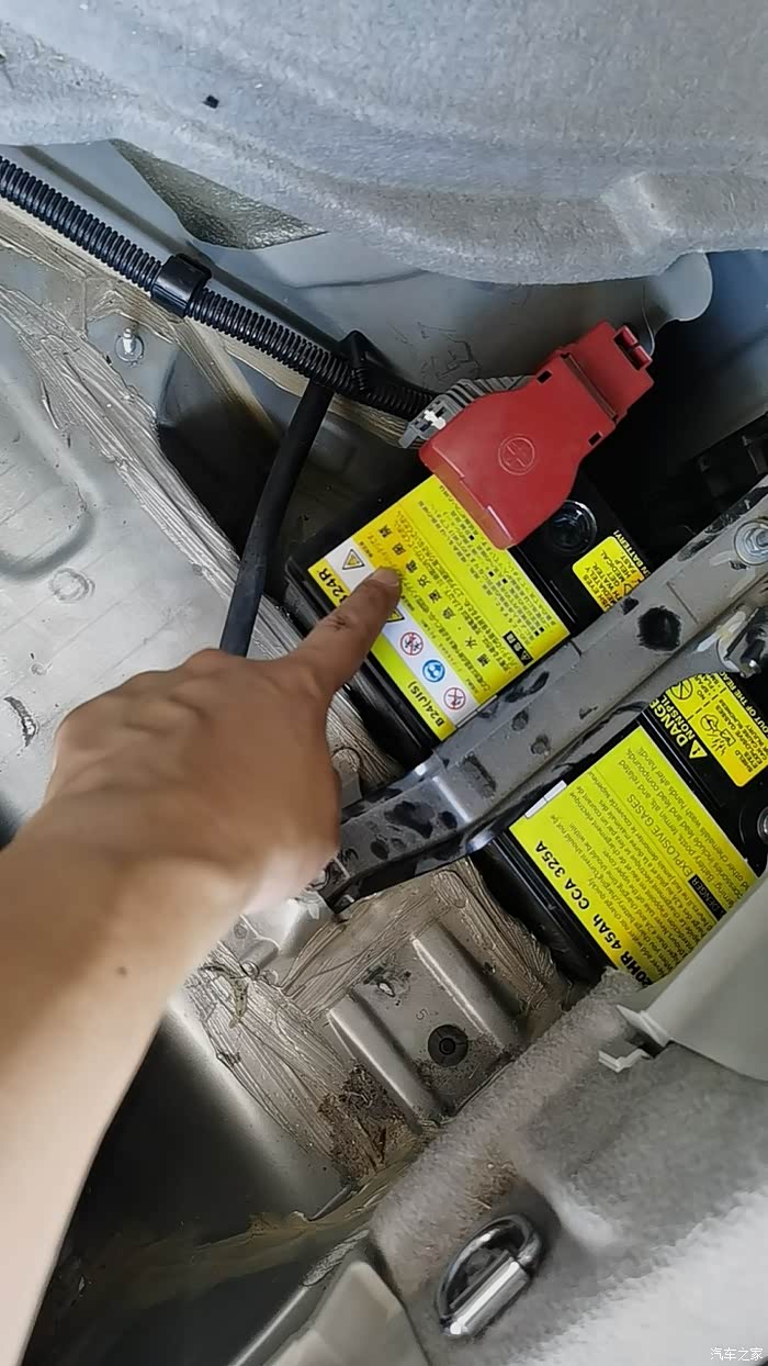

手指位置是原车电瓶桩头的位置
因为桩头位置变了,所以电瓶上方的塑料架子与电瓶冲突
,暴力解决一下

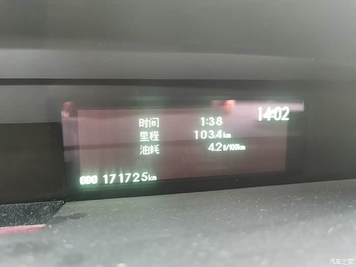

出发启程
状态良好

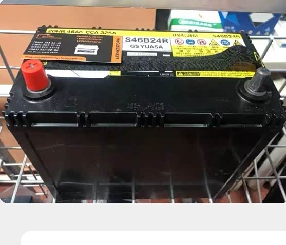

店家开始提供电瓶照片时,是带尼龙绳提手的电瓶,到货后发现不一致。店家问了库房,告知我是改款了的原因。
经验总结。。。。车友们如果在4s以外买电瓶,又希望有排气管接口,则一定要视频确认款式,光用照片不行
这个才是和原车一模一样的电瓶外观

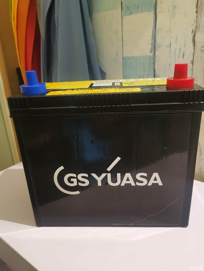

这是同型号新外观电瓶
