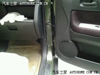

今早刷车,突然发现一个不应该出水的地方竟然出水了。如图1所示

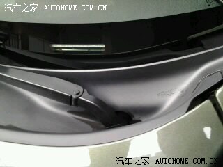

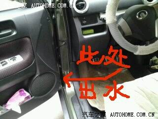

正常应该从下面排水(风挡玻璃下来的,雨刷附近排水孔排的水图2),可是我车从箭头处出水,副驾方面则正常。图3

后经查看,为泥沙、落叶给堵死了,导致上方返出水来。
处置办法:用水冲的同时,用铁丝透,,,经过大压力水冲,用时五分钟解决!
堵上虽无大碍,但时间长泥沙堆积 势必造成板金锈蚀。所以有时间的TX可以对自己的爱车查看收拾一下!
