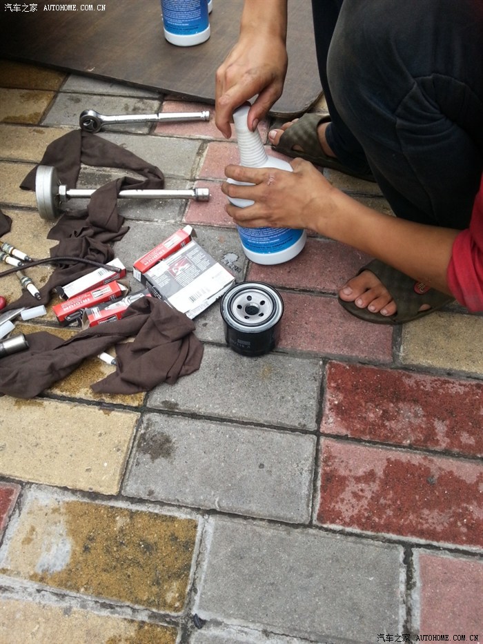

         买了空滤、空调滤、机油滤、助力油、刹车油、冠军铂金火花塞,还有大名鼎鼎,传说中的红线(Red Line)5W30机油。全家福,各位,天一…… ……

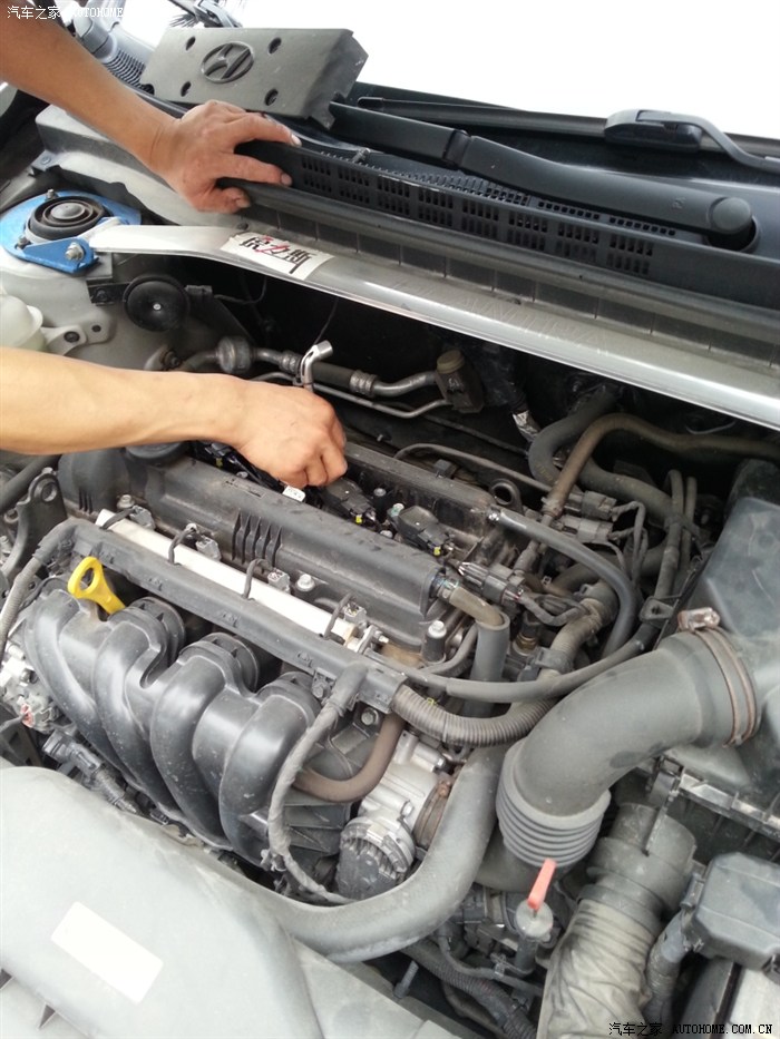

        机滤比较难拆,要用专用的扳手,所以趁着这个功夫,另一个小师傅(这个也确实很小⊙﹏⊙b汗)过来开始换火花塞。
        冠军铂金火花塞,准备上岗(^o^)/~
        专用的拧子

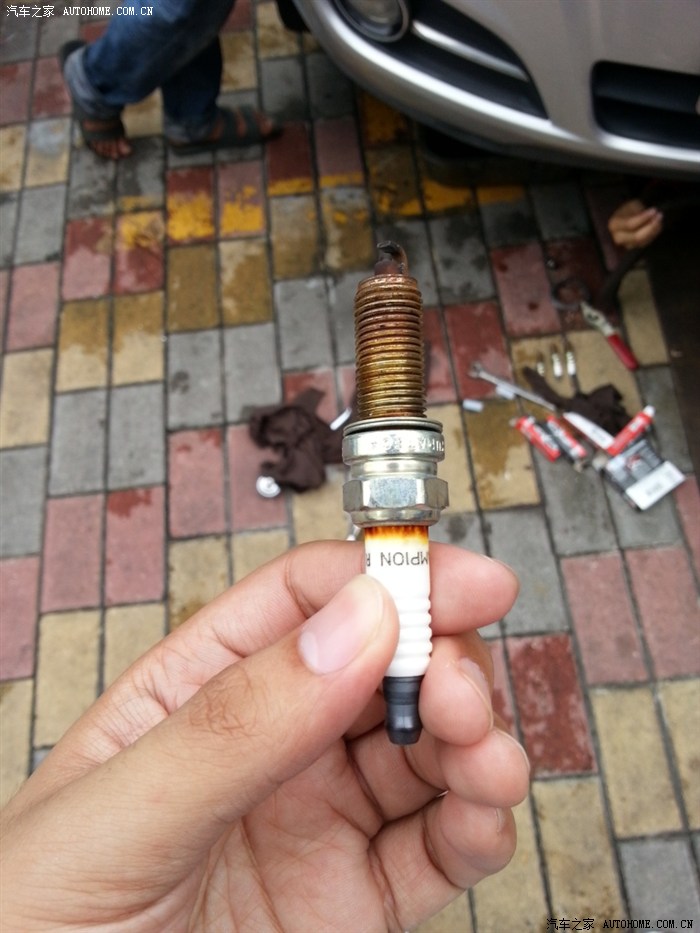

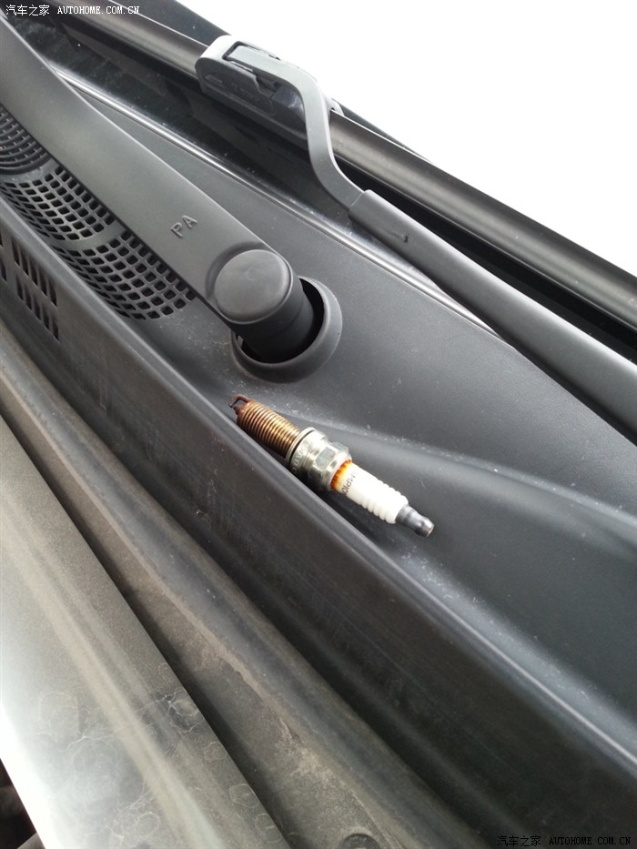

        旧火花塞拆出来了
         两年了,大家看看吧

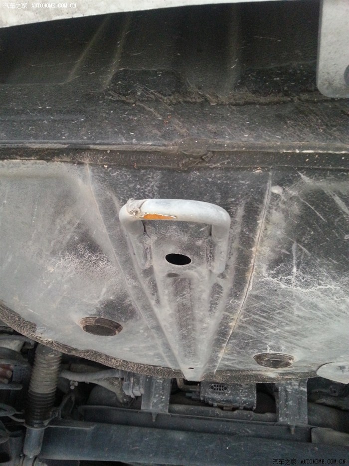

        另外这个拖车钩也生锈了,明显是倒车时撞了什么东西把漆擦掉后生锈的。
        PS:这个拖车钩是焊接在油箱上面的,我建议你们只把这玩意儿当成一个装饰,如果你认真的话,你就输了……

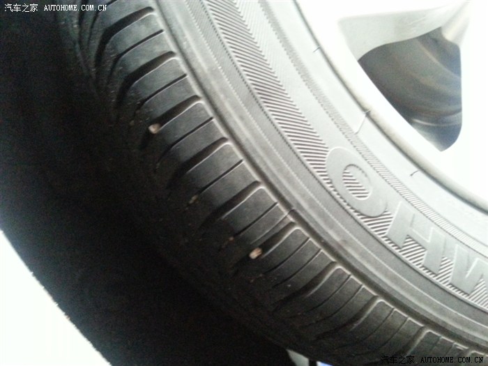

        纸糊轮胎,容易夹石子儿,但是跑了32000公里,胎纹还不错,真是超耐磨。等再有点闲钱的时候争取换套CC5.

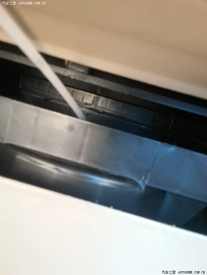

       开外循环,然后到外循环进风口处,开始喷清洗液(喷前摇一摇(*^__^*) ……喷半罐)
    运转一会儿后,空调转内循环,找到内循环进风口处,把剩下的半罐喷进去。
        内循环进风口在空调滤那个地方。喷完后空调再运行几分钟,然后关机就可以了。
        洗出来的水不脏,说明珠海环境还不错,一般异味都是滤芯上拦截到的树叶变质后发出来的(有些碎叶子外循环入风口的格子拦不住),平时勤着清理一下滤芯即可。
