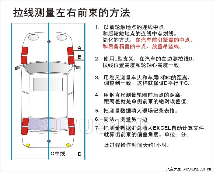

今天回娘家发一小帖。谈谈怎么调整前轮的前束!无地沟,不举升,不钻车底!
离轮胎店路程远的,不想去的,动手能力强的,有时间的朋友们都可以试试。
去过轮胎店的朋友们也可以用此方法检验一下前束值,看看到底是多少!
收藏备用吧
自己找些工具:
清单如下:
两把椅子(几块转头也可以),两个大螺母,双面胶
一个5米的线,两根80厘米的线
一个20厘米的钢直尺,3米卷尺
22的开口扳手,13的开口扳手。(2把活动扳手也可以)
一张白纸,一只笔。
找一个水泥地(平一点的)
到轮胎店做四轮定位的价格是80-200(各地不等)。
用我的方法,不要钱,花点时间。
搞定:方向盘偏,轮胎偏磨,高速方向盘抖,胎噪高!呵呵,还不花钱。不信,就试试看!
先看原理图:
图中的L型支架可以用椅子代替!
再看怎么调整:测量调整前,先把前轮的轮胎气压搞到一致,2.2,2.5都可以!
呵呵,搞定轮胎前束就这么简单!
动动手,熟练了,掌握了,你也是高手了!也不需要再去轮胎店了!到轮胎店花100多,也就是拧这两个螺丝。
