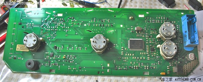

这是拆下表盘表针后的电路板,拆表针时用镊子或剪刀夹住根部撬,要注意别伤着针和表盘。用手是扣不下针来的。剪刀感觉容易使力。
这是仪表马达:

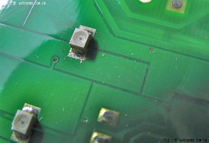

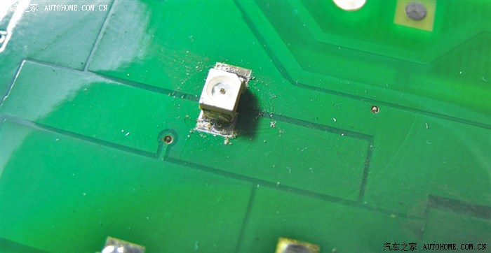

这就是主角了:LED灯

换灯时,先用一3V电源(我用的是LED小电筒的电池盒)试原灯正负极,然后试一只,换一只,逐步换完全部,贴片元件的焊接有点考焊功哦。

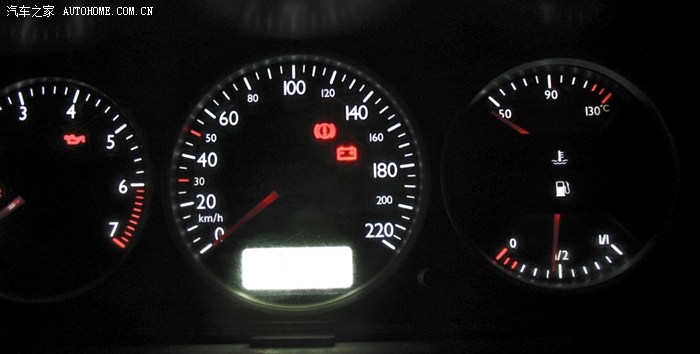

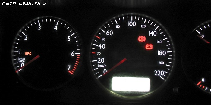

以下是改装后的效果:非常非常满意。
上图中时钟看 上去一片白,实际效果是很清晰的。
