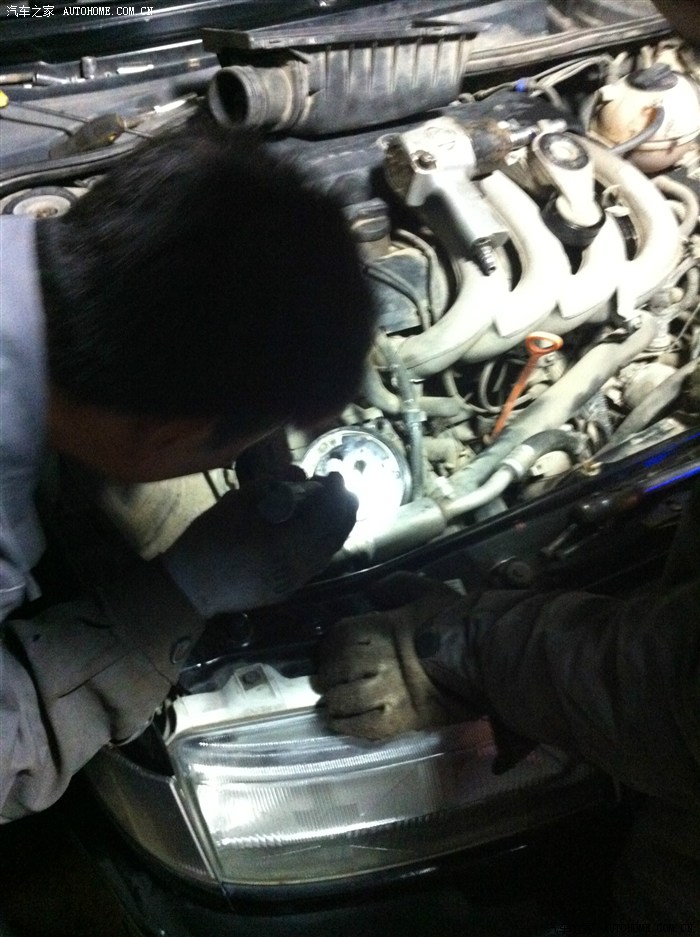

真的是很难拆,拆了将近一个小时,也不知道为什么我这个就这么紧。需要专拆工具一下就拆下来,或者砸两下。我这个十八般兵器有上便了,最后拧了三个六号螺丝杆,然后用顶的那个工具顶出来了,轴承都顶出铁屑了。好吧安慰一下自己,我这是SKD安装到中国的,意淫一下理解为德国鬼子安装的认真。(PS:修车的时候来了一个新款C6,右后门锁块工作不好,有时候不落锁,不弹锁。结果拆开一看是插头不但没插到保险锁死位置,根本就没插牢固。再次鄙视一下长春一气的装备质量。C6你都不给人家好好装,最后开了3年终于插头颠掉了。怪不得我修车师傅告诉我,车呀,都是修坏的。意思出场时候认真点,不拆来拆去的命就不会这么短。BS一下长春一汽)

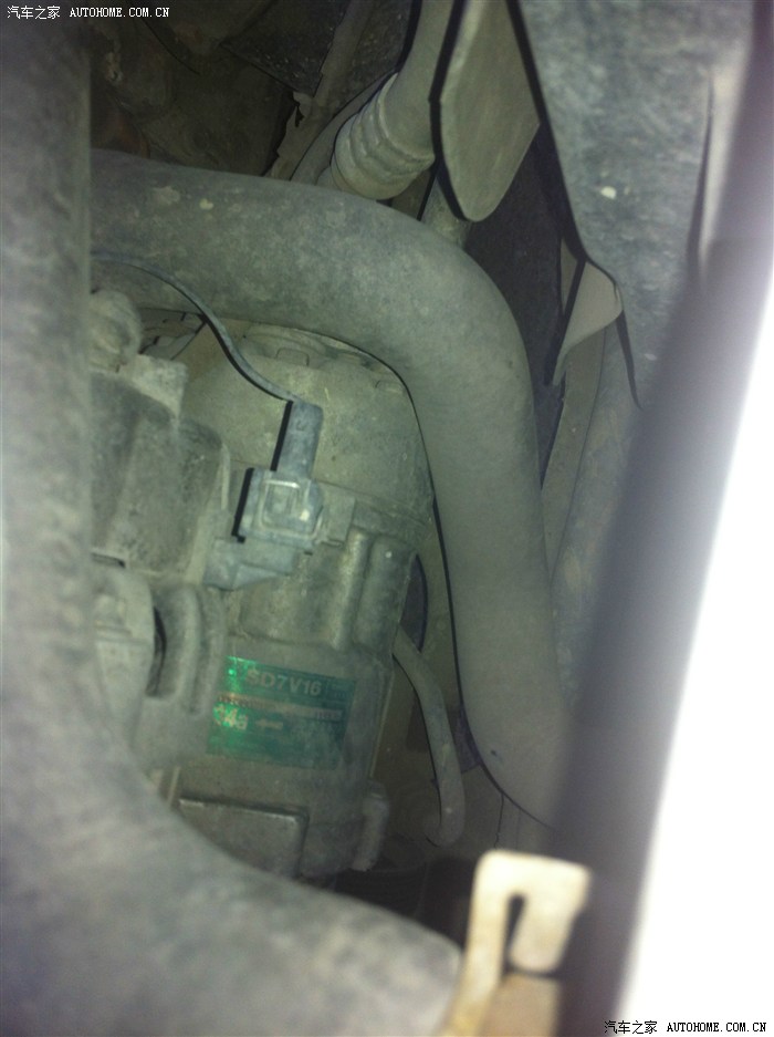

我是01年5月出厂的捷达王GTX,压缩机是日本三电的。型号为SD7V16.质量真好,13年了,年年夏天凉车1分钟冰冰凉。赞一个

此人是我朋友(老板)的姐夫,20多年的修车手艺,真正会修车的人。就是不是那种尼玛什么看一下就“换这个,换那个,这个不行了”那种师傅。啥都换用你?我特么不知道换。。。。修车就是要用工具和各种材料
把车修好,此人非常厉害,佩服。给大姐夫赞一个,你在我心里最棒!!

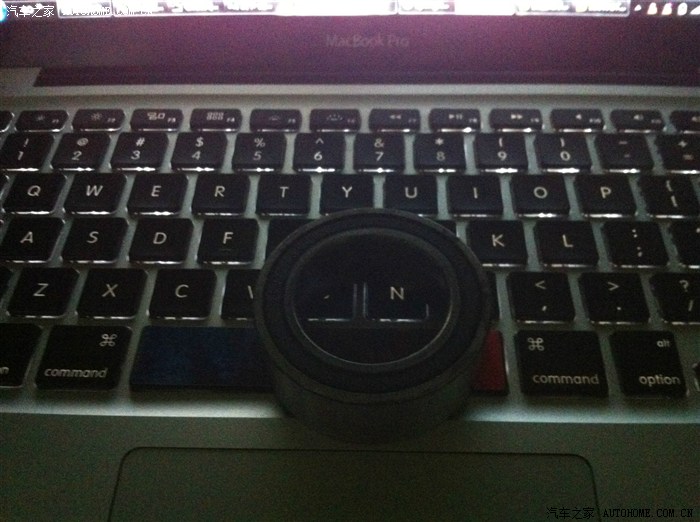

拆下来的轴承,原车用的是 菲比 的,装车件。服役了13年。质量算挺好,准备换NSK的,听说人本的没NSK的好。(问了SKF的,330元,够我换一套正时三件套的了,算了,大黑子,凑合用NSK的吧,东洋产品应该可以)
尺寸是35-55-20的,给大家一个经验吧,跟我同年限,压缩机一样的话,基本就是他了,就甭拆了,太费劲了。而且拆下来了没有件儿车又开不走。今天打车回家的,太贵了。。。。。。
