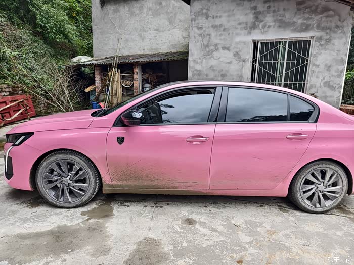

最近我听见主驾升窗器有比较轻微的摩擦声音,我分析是上班的地方在施工所以灰尘比较大,我的408长期停在这样灰尘大的环境中,就有一部分灰尘顺着缝隙进入车窗内部,玻璃升降时玻璃和灰尘摩擦产生异响。虽然这个摩擦声不算大,但是作为一名强迫症患者,必须把问题给解决掉心里才舒坦。我先是尝试自己处理,首先把车窗擦干净,又喷了一些车窗润滑剂,经过测试异响并没有减弱。

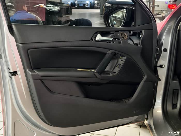

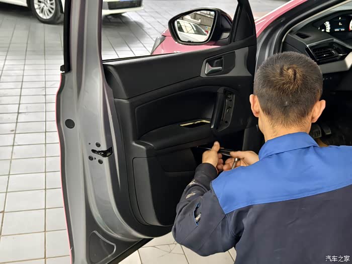

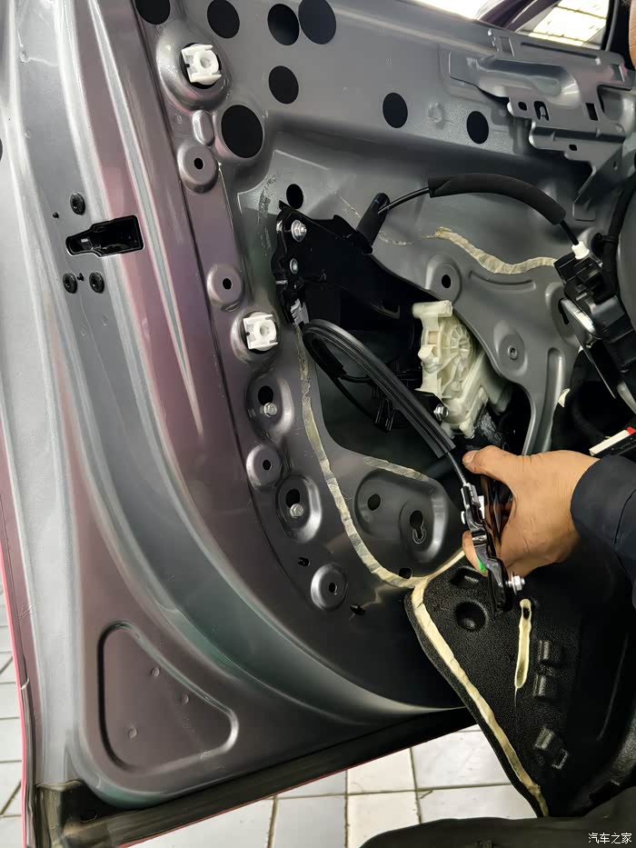

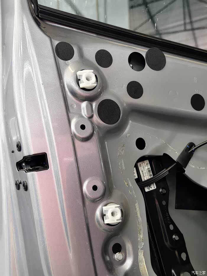

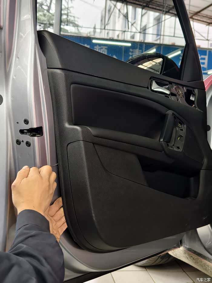

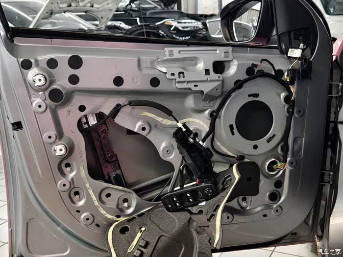

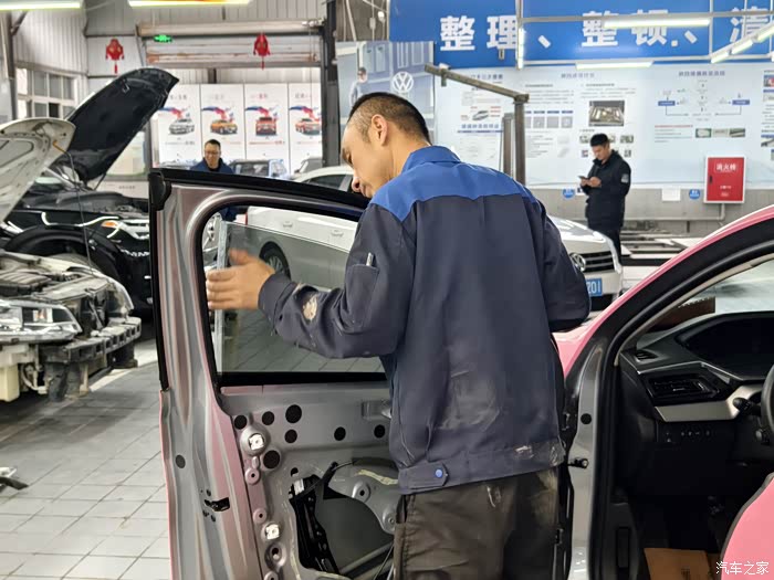

接着安排了一位师傅给我更换,需要拆掉门内饰板,先拆掉高音头装饰板和门拉手装饰板,就是一字螺丝刀撬开就行。再用t20螺丝刀拆掉固定门板的三个螺丝,这样门板上就没有硬连接了。

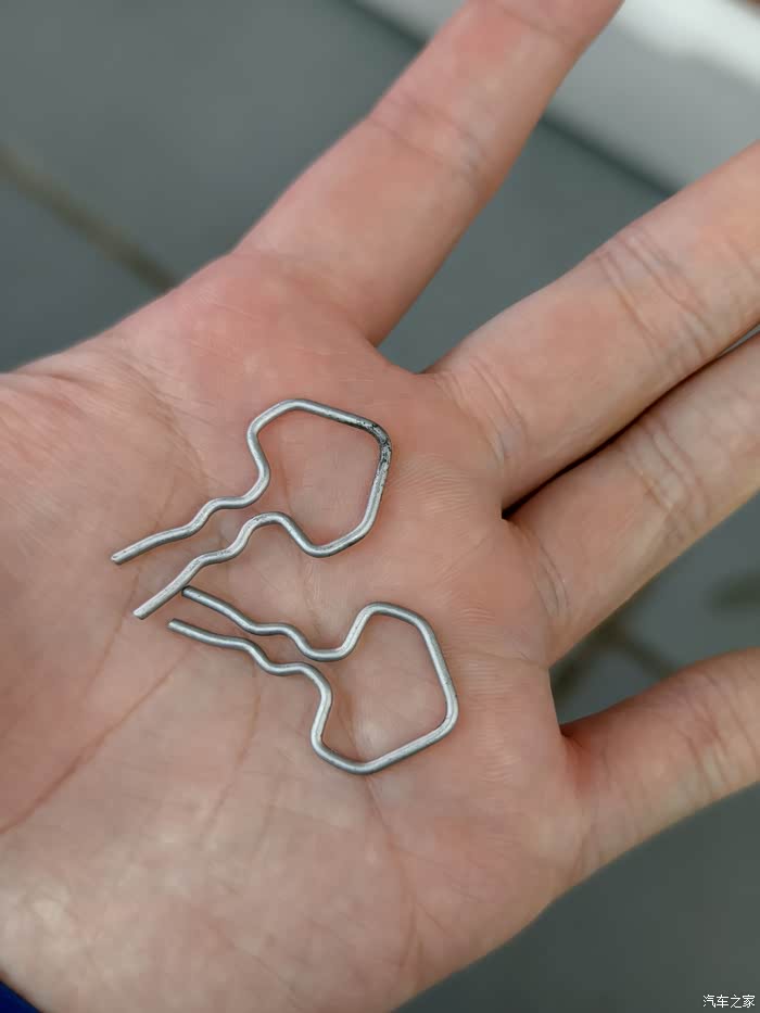

师傅用一字螺丝刀撬开门板周围的卡子,再把车窗控制器拔掉,正常情况这个时候就可以把门内饰板拆掉了。但是标致408有一个特殊的固定卡扣。需要用特制工具,把卡扣上的金属环给勾出来,才能拆掉门内饰板,

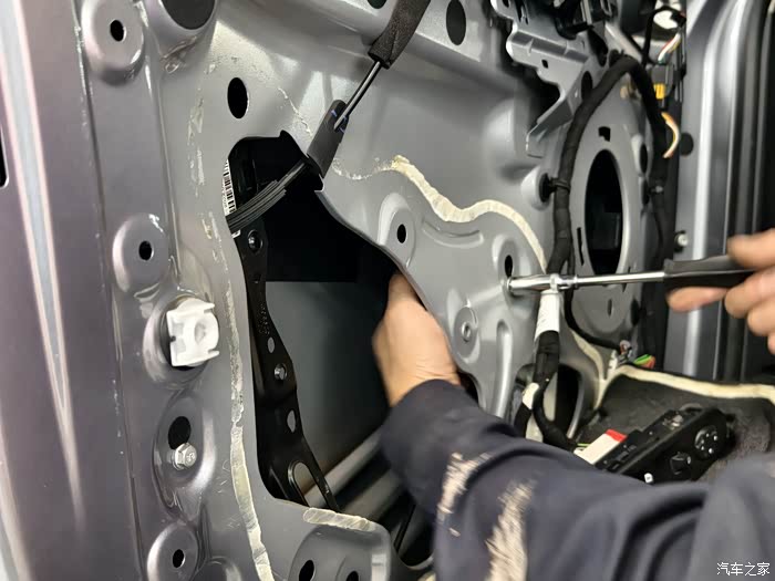

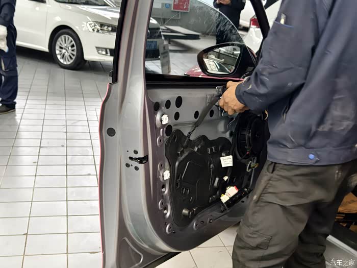

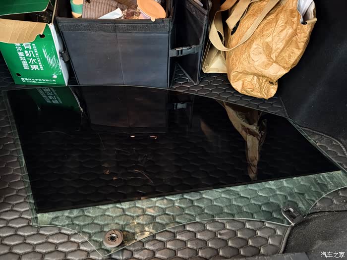

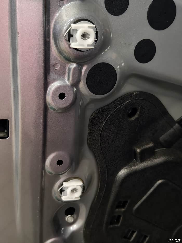

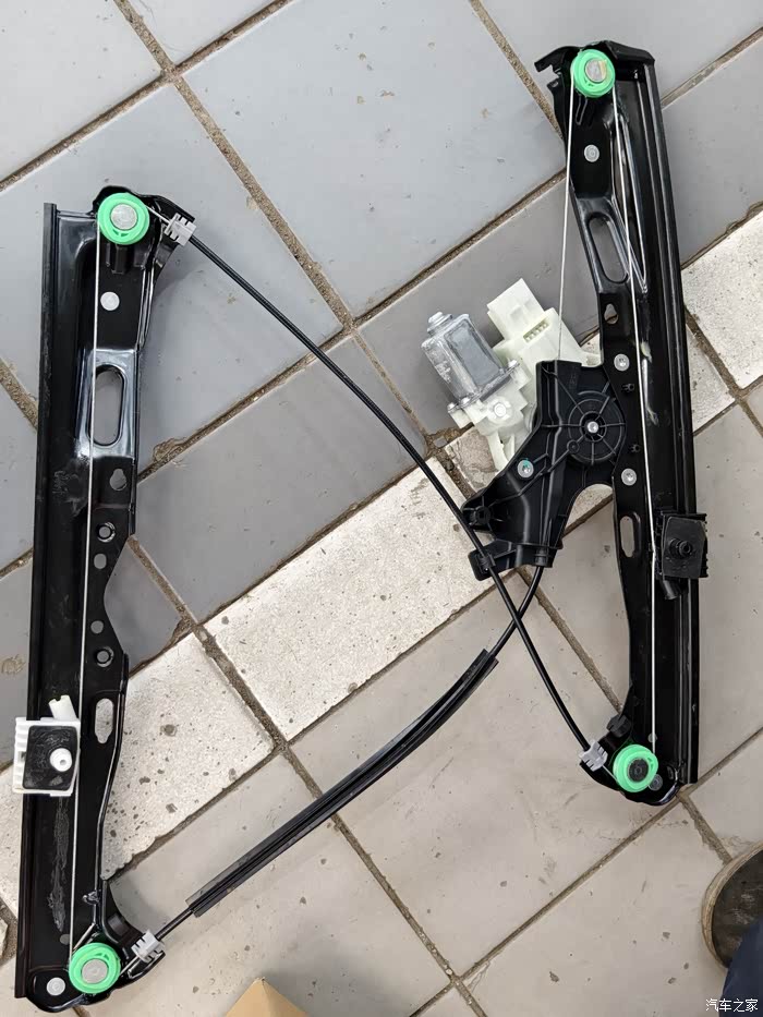

接下来就是拆卸升窗器,不过拆升窗器之前需要把车玻璃先拆下来,车玻璃上有两个固定螺丝拆掉就可以拿下来,拿下来放在不容易被磕到的地方,师傅是放在后备箱里边。拆升窗器的方法和拆车玻璃差不多,也是用套筒拆掉螺丝后,就可以拿出来了。

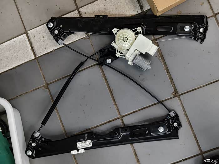

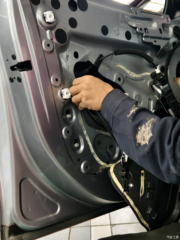

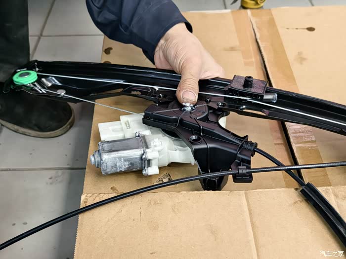

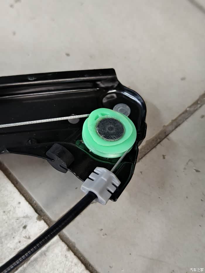

师傅把升窗器拆下来,就是把旧升窗器的电机拆下来,装到新的升窗器上边,也是由螺丝固定的,新的升窗器上有润滑油所以不用再打润滑油。
接着装好电机的新升窗器装回门板内用螺丝固定,再装回车窗玻璃,这一步比较考验师傅的技术,需要用手伸进去摸是否在正确的位置上。
装回升窗器后还要进行最后一步,那就是一键升降车窗的激活,师傅在车窗控制按钮那里按升降了几次就激活了。我自己去升降了两次玻璃,听不见异响的声音整个世界都清净了。确认没有异响后师傅把门内饰板等部件依次复原,就完成本次维修了。

因为门板的空间有限,不论是拆玻璃还是升窗器都需要慢慢的找空隙取,不然可能会磕碰造成不必要的损失。拆门板的时候要注意一个特殊的白色卡子,一定要勾出铁丝后才能拆门板,否则轻则卡扣损坏,重则拉坏内饰板。最重要的一点,大家如果经常停车在灰尘大的环境中,要及时清洗车辆,不然灰尘就很容易通过玻璃的升降进入内部造成异响。
