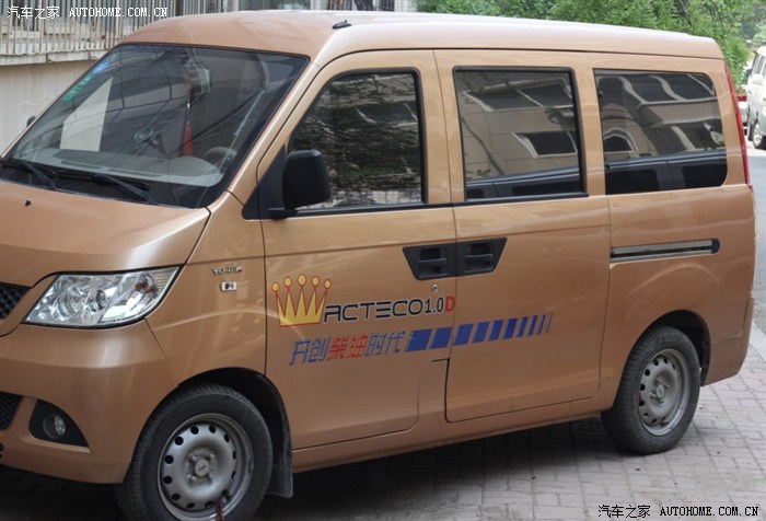

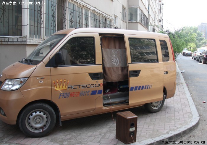

首先看看我的车车,
开瑞优优柴油微型面包车,这个车在微车中属于高档的。1.0排量涡轮增压。四轮碟刹,转向电子助力空调业很给力。全下来五W左右。

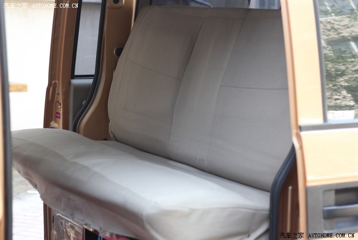

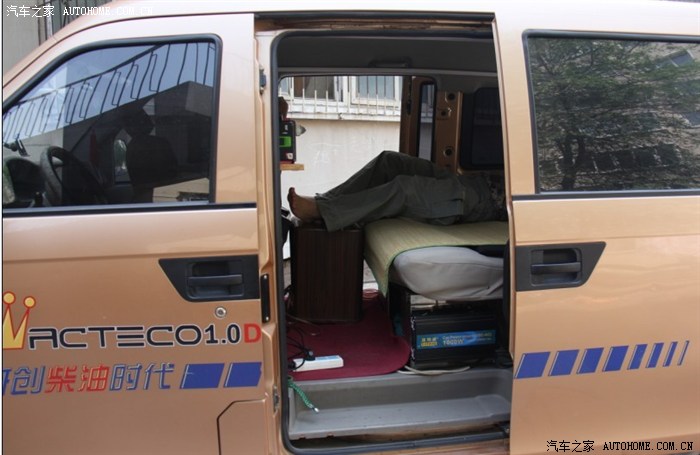

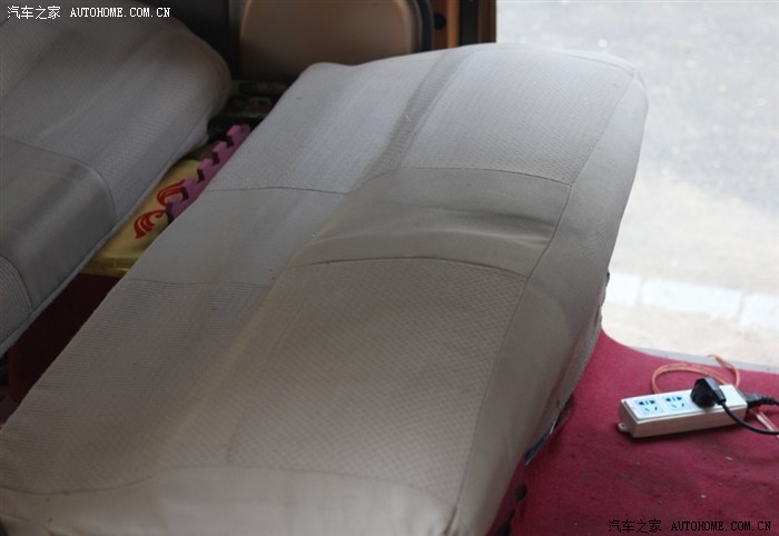

第一改动,我把中排座椅卸下了,把后排座椅前移到中排位置。我把后排座椅原来的支撑都弄掉了,

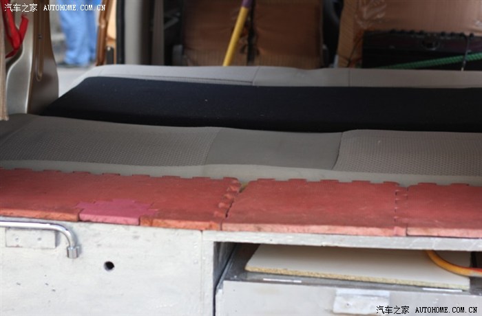

我利用家里一个不锈钢铁箱子作为座椅的支撑,箱里面还可以放一些东西。

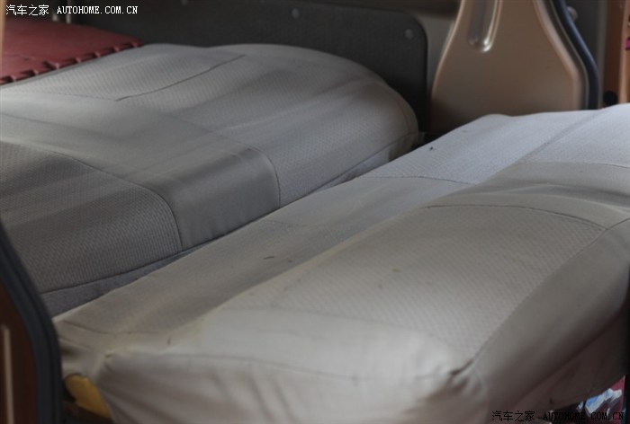

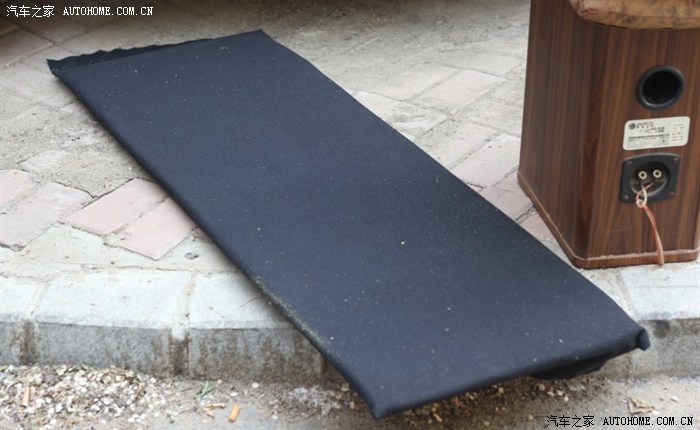

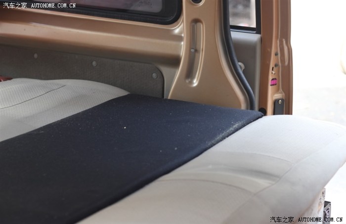

原来的后排座椅不能放平的,我拆开后,重新改制一番,做到能放平了,但是放平之后中间出现了空隙,为了解决这问题,我就做了一个板子放在上面,正好很平整。

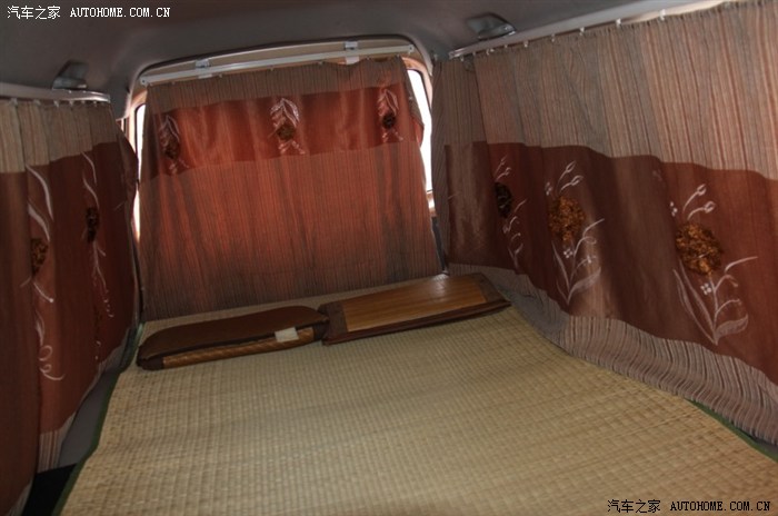

看看咋样,躺上去感觉很舒服了。后排座椅放平之后的长度有
1.72米长,女士睡觉正好够用,我身高1.76米就觉得有点短了。我就在前面加一个整理箱(音箱)之类的东西。高度正好和床同高,这样晚上睡觉时放上,白天就放到座椅里面。

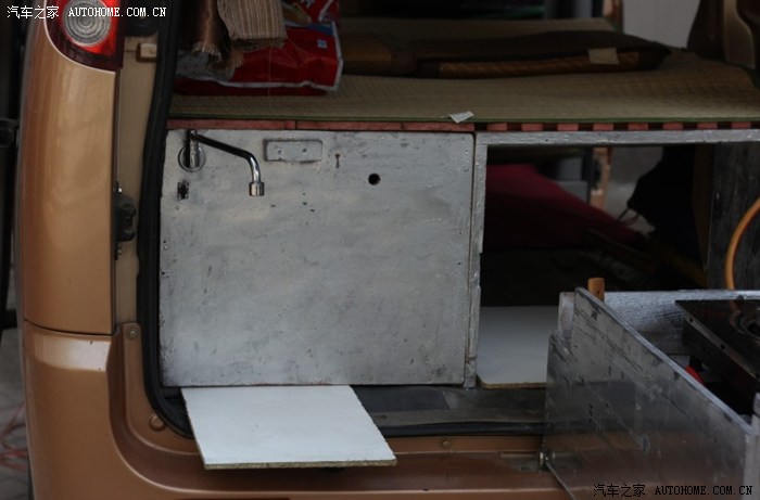

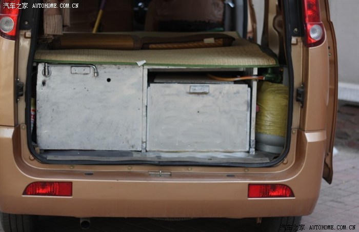

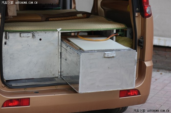

后排座位的位置我制作了两个可以移动的箱子,一个是装水箱子,另一个是厨房设备,高度和座椅放平以后正好同高,这样一个1.35米宽1.72米长的床就做成了。

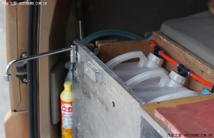

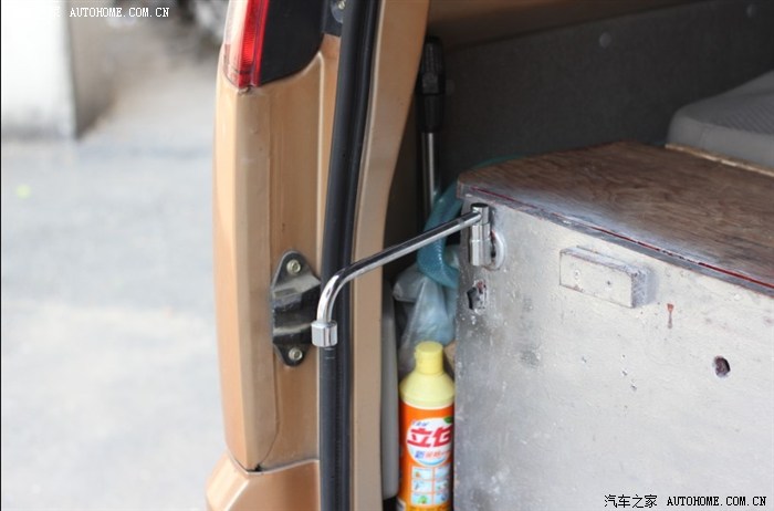

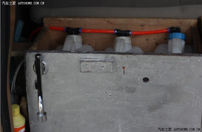

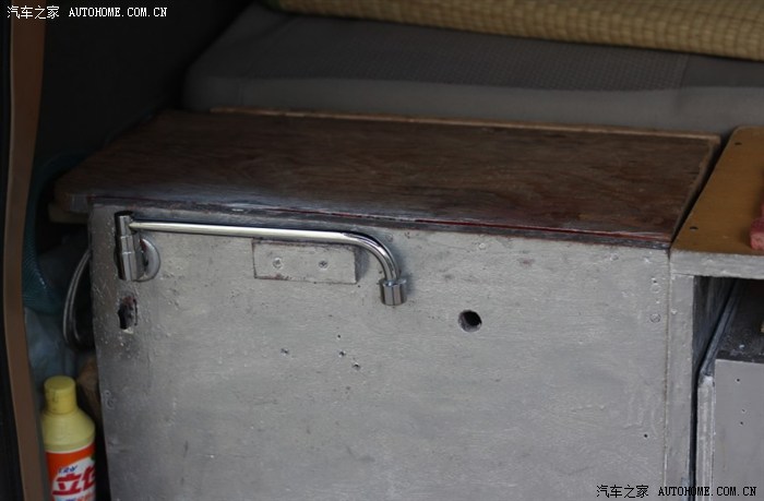

再看看,这个是我设计的水箱,自来水,这个箱子里放了三个
5L的水桶,把水桶盖开个孔,如此连接上,通过一个直流12伏水泵在连接一个在水暖器材商店买来的水龙头。就形成了我的单元自来水系统总成。

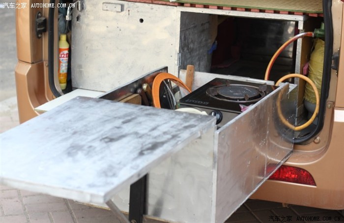

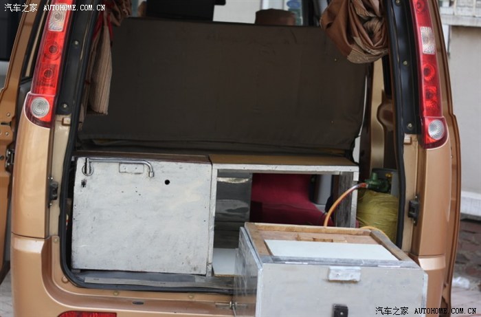

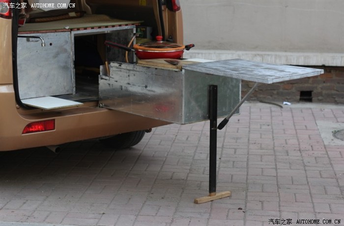

我在介绍一下我的厨房单元。我把它设计成一个大拉匣,拉出抽匣就把厨房设备打开了。所有的厨具都放在这个拉匣的木箱子里。做饭的时候就拉出来。完事之后就推进去。

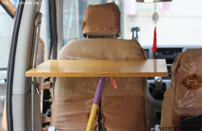

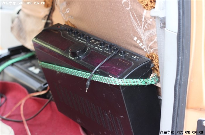

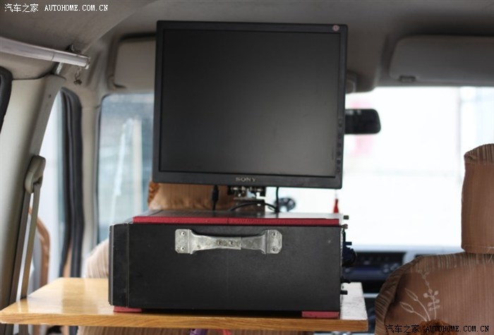

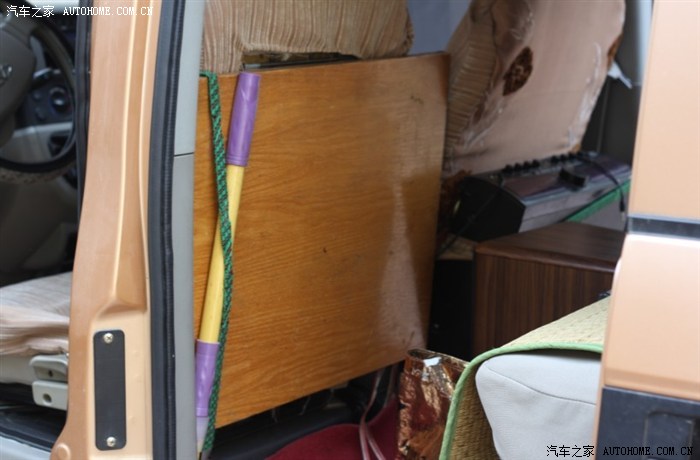

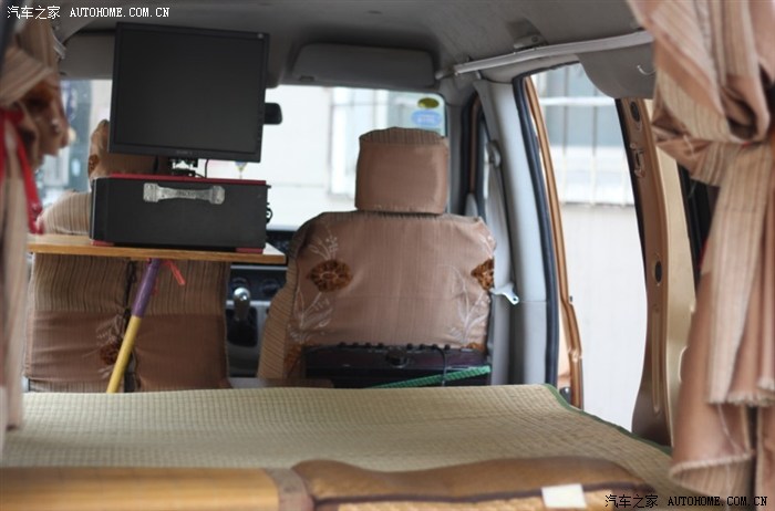

  我利用前排驾驶员座椅制作一个可以折叠桌子,
桌子上面是电脑,可以上网,k歌用的功放音箱等,

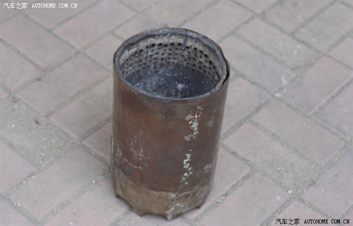

液化气罐没有气时临时用的气化柴禾炉
  这个水箱和拉匣厨房是活动的,冬季不用的时候,就整体拆除。减轻整车重量。减少油耗。
