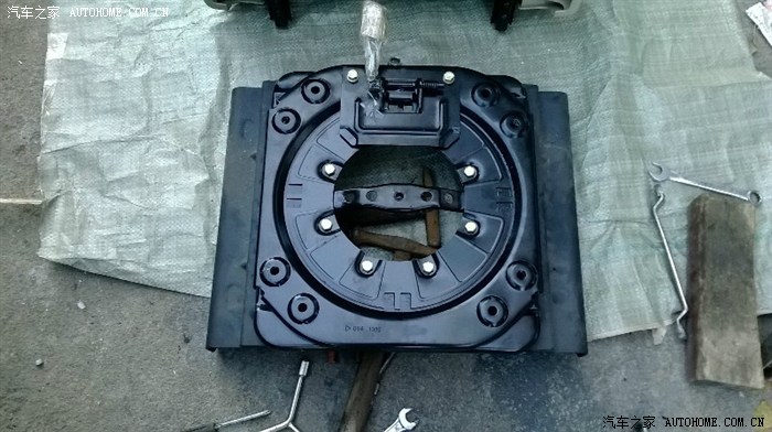

陆尊改装旋转座椅,在网上卖的转盘,然后找了个焊工焊接了下,在摸索的过程中搞定,希望用到的朋友作为参考。

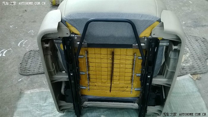

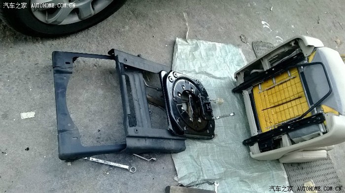

1,把座椅拆下来,分为三部分,等于是两个地盘,
座椅质量还是不错的

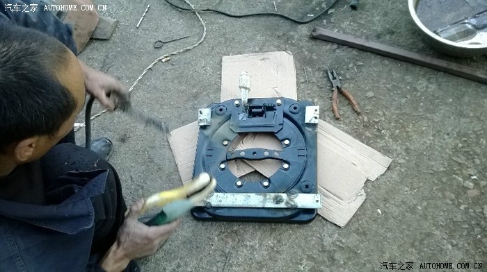

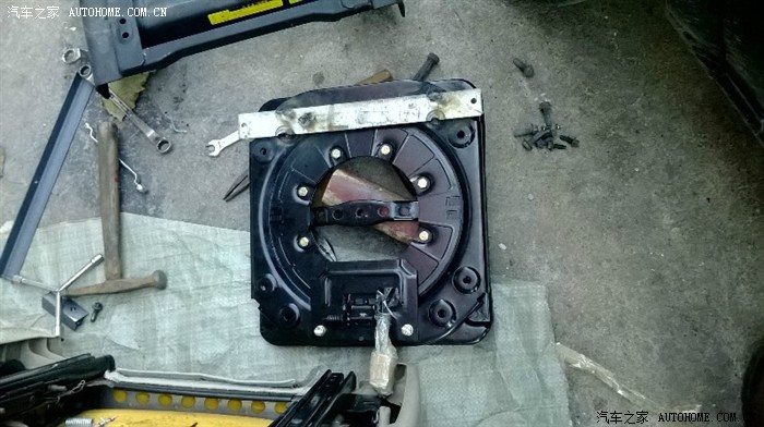

第一个属于摸索过程,看以前有焊接过的,如下图在前面焊接一个长铁板,后来证明这样是不科学的。

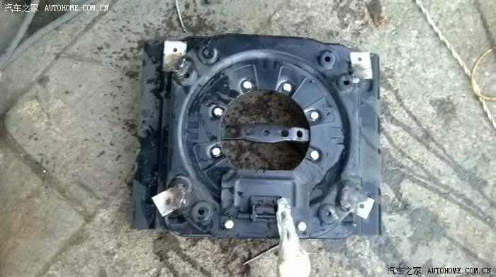

后面焊接两个小铁板如下图
这样就可以上在座椅上和座椅上半部分合成一体了。

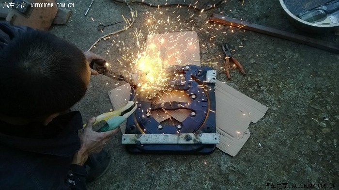

师傅为了保险,先用螺丝把铁板上在座椅上,然后对其圆盘焊接,很心疼我的座椅海绵啊……
下半部分为了省事直接焊接的……焊工嘛,能焊接的决不用螺丝!
这样第一个成功,上上螺丝后发现长铁条压住了用来前后移动的制动杆,座椅不能固定了,总是前后移动……
最后加上三个螺丝垫子解决。
失败是成功他妈。第二个改变策略了……
直接不用长铁条,换成四个小铁板,呵呵简单实用啊,
上紧螺丝大功告成!

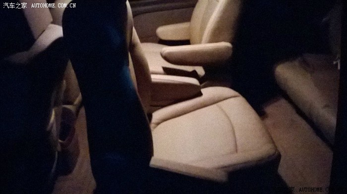

改完已经黑天了,用我没有闪光灯的手机拍一张吧!
