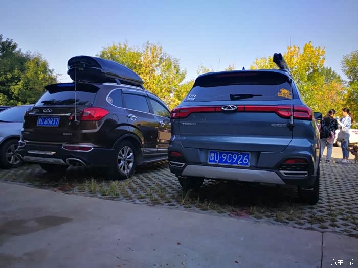

随便哥这个虎三用的就是吸盘天线
我和小海用的就是夹边天线

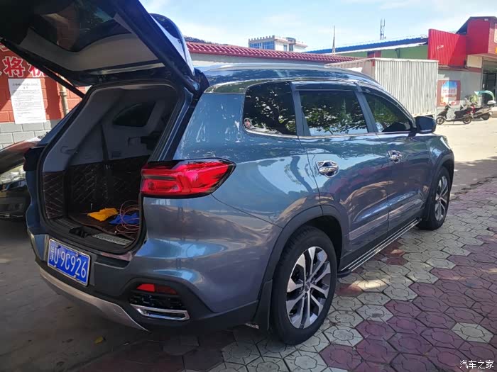

准备动手安装,要从后边开始,因为插车台的那个头小,方便穿线
洗干净了再开始干活

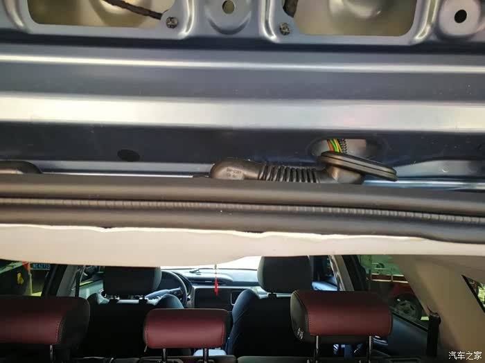

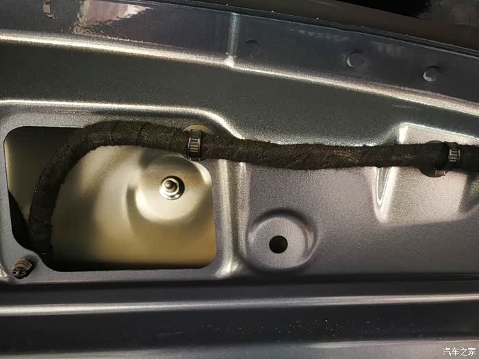

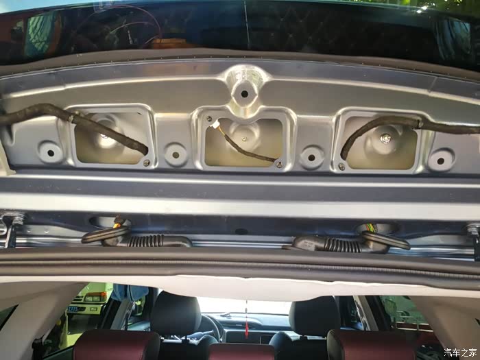

这是虎八后尾门升起的状态,那个黑色的软管可以扣开,馈线要从这里穿过去,里面有润滑油,估计虎八在厂里穿线时抹的润滑油
照片最顶上的塑料护板可以扣开,使劲扣,坏不了

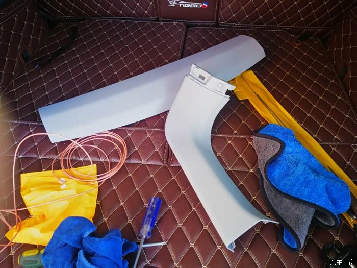

一般夹边都在尾门的右边,所以把尾门上的塑料扣板也要扣开
这是扣下来的护板,大家可以看下形状

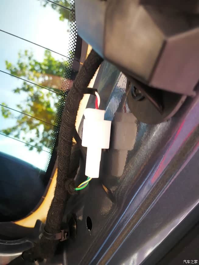

做工不错,好评,电线都用电工胶布缠绕包裹
馈线可以缠绕在这个线速上,第一是减少异响,第二是稳定不磨损

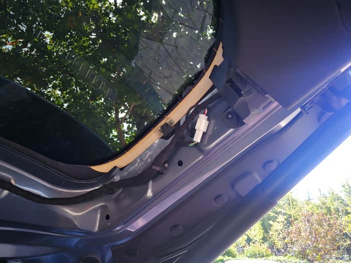

这是我最早把线头预留的位置,但是放在这不好
这是安好的照片

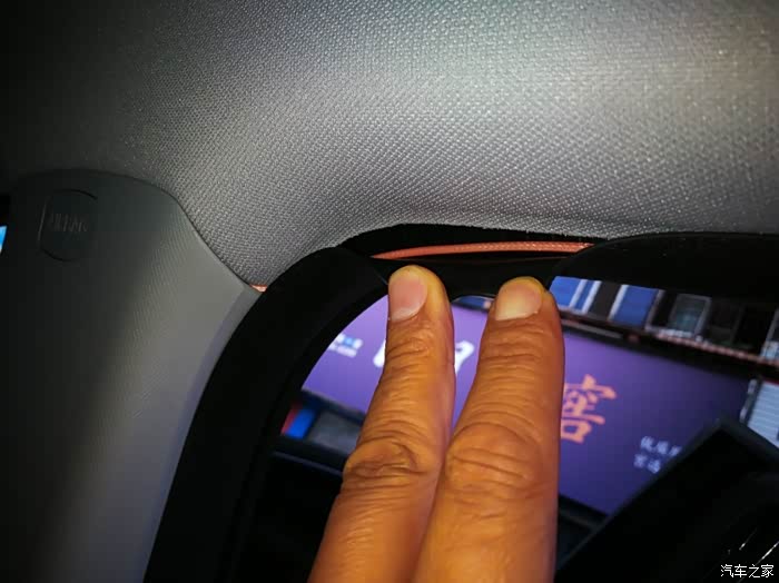

从车尾过来可以顺着门顶上的这个橡胶垫走过来,暗线,美观,这个橡胶圈很好扣开

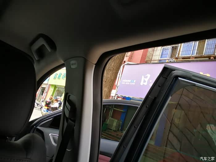

这次把线顺着B柱下来
然后顺着右前门的边上过来

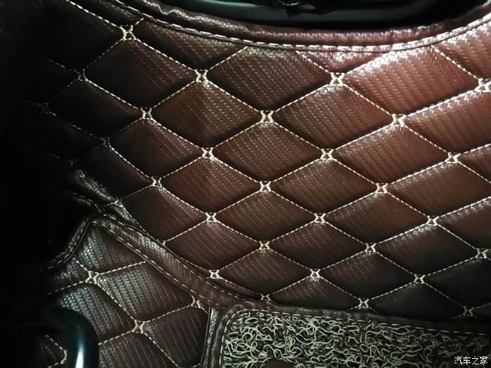

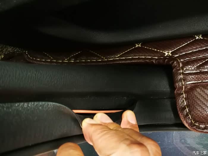

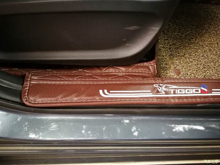

这是买的大包围脚垫

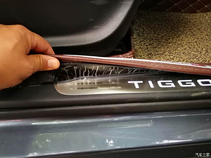

扣开,带着迎宾灯,这块护板也可以扣开,大包围脚垫盖住了我的迎宾灯,可惜了

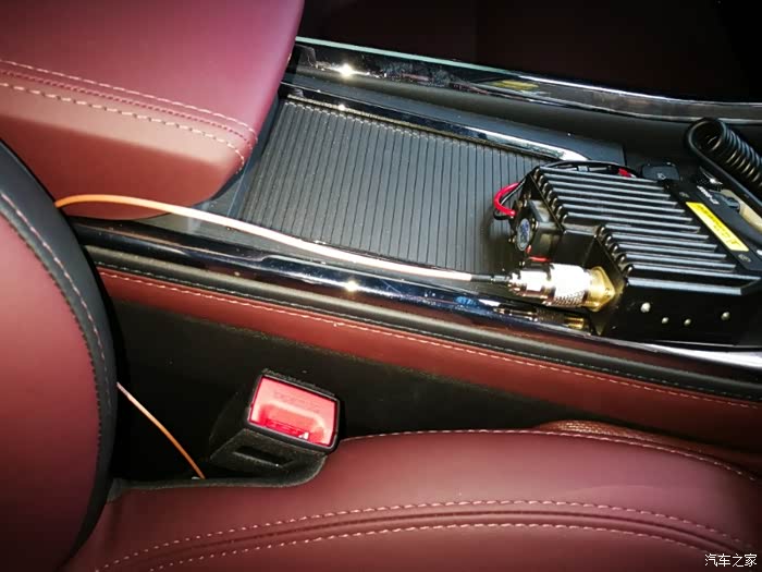

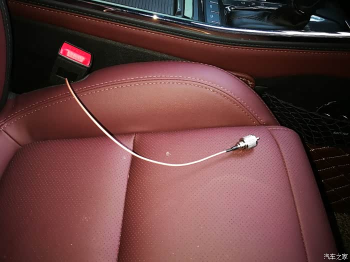

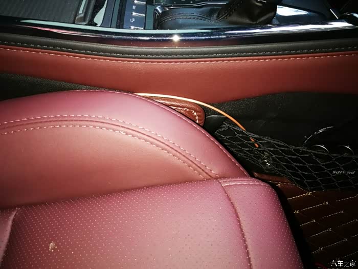

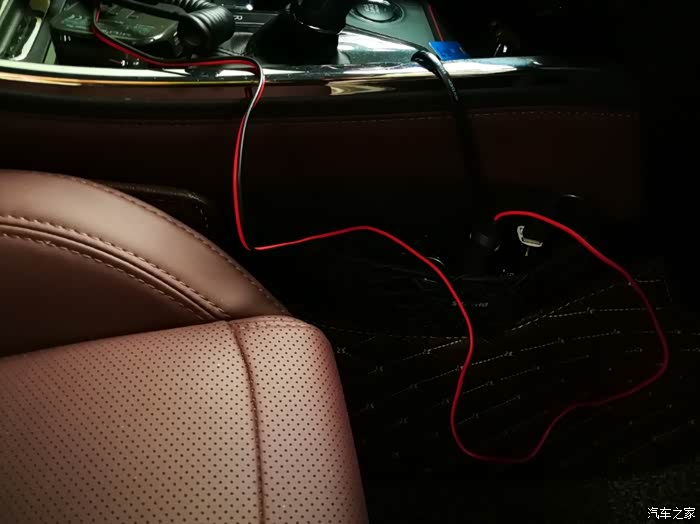

从副驾驶座椅下的大包围脚垫底下传过来,不影响座椅的前后滑动,看不见馈线

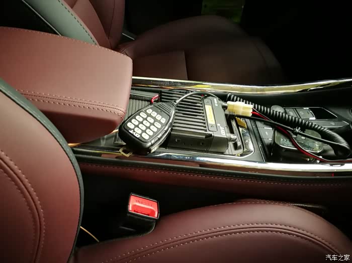

从这上来,我的车台没有固定,出去自驾游把线接上,放到扶手前面,位置正好
车台上面是手咪,用着很方便

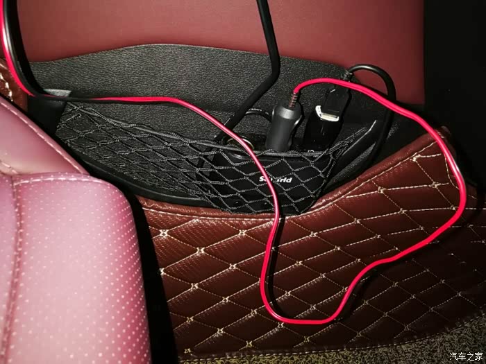

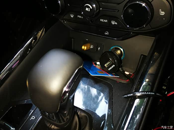

这是网兜,很人性化,我的一转三接头正好放里面买的是飞利浦的,每个插头可以单独开关
虎八的点烟器是点烟器专用,比较短,买的这个一转三的插头还行,用着不错,电线从镀络的亮条上过去,不是很美观,设计师应该在下面有个窟窿,线在下面过去会很美观。也可以从电瓶直连过来一个接头,放到副驾驶左面脚

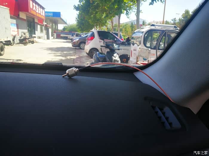

这是馈线和车台连接的照片
这是接头

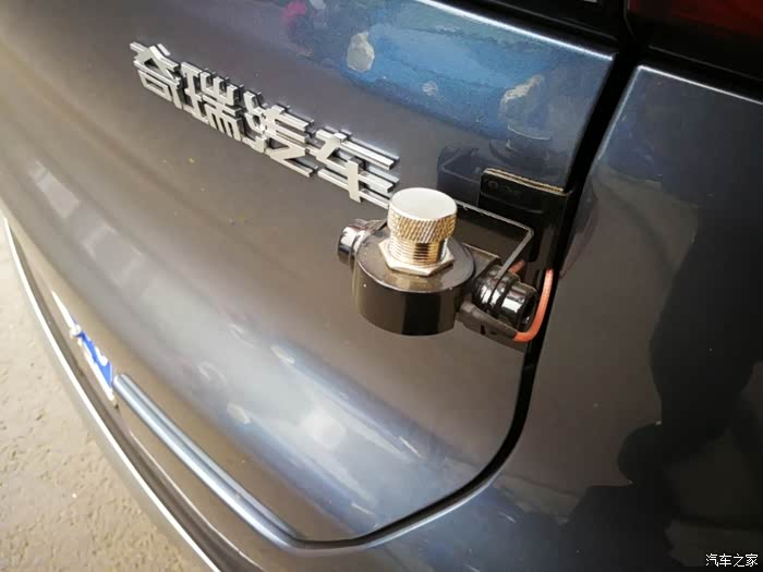

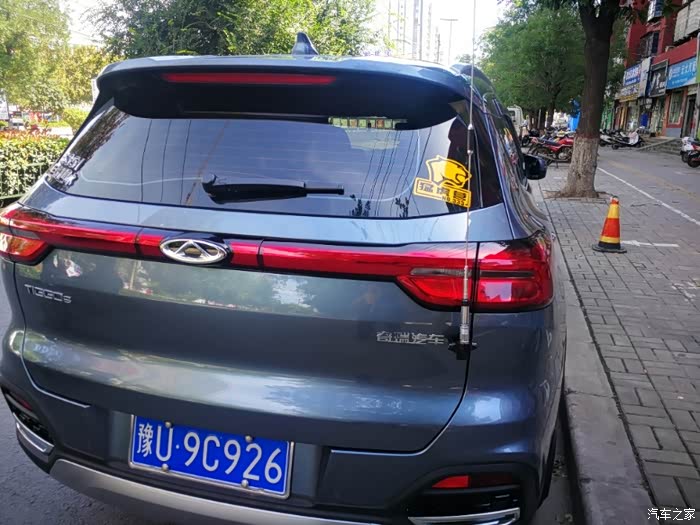

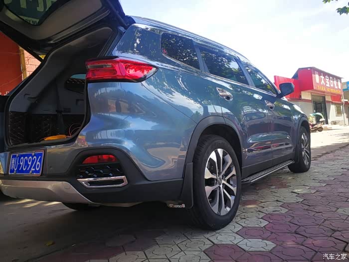

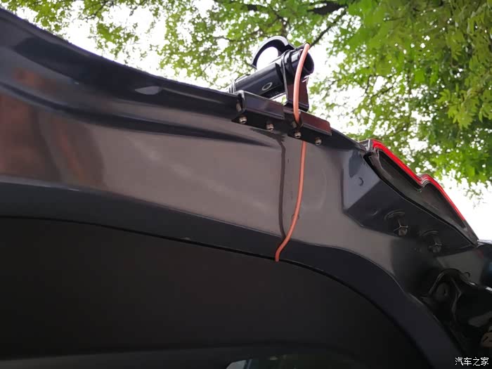

有的小孩子调皮,拧天线,我不用了就卸下来放在后备箱储物格里,然后把防水帽拧上
馈线从这里出来我不是很满意,应该从尾灯里穿过去,更美观,也不压右侧的防水胶条,线很细,其实压着也是没事的。尾灯我自己不敢打开
,等去保养时让师傅把馈线给我穿过去
,等去保养时让师傅把馈线给我穿过去天线安装作业已经完成,由于是一个人动手,照片拍的不是很多,还请大家多包涵,有好的建议及时告诉我,我也跟你们学习一下,谢谢大家!
