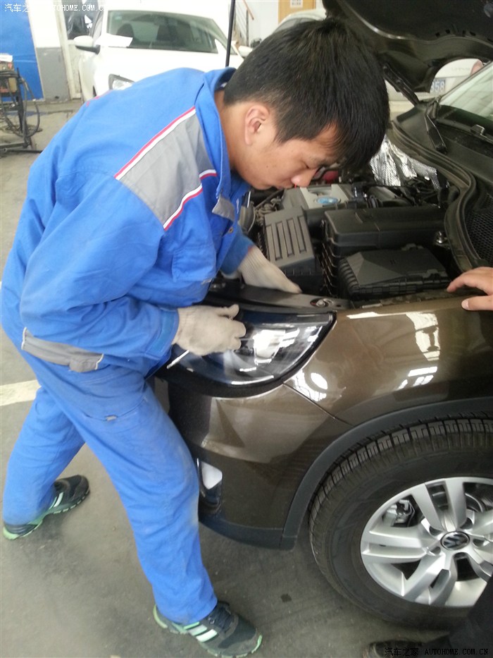

           一个月前由于左前大灯进水索赔的新大灯,修理工没有安装到位,和钣金件之间的缝隙较大,

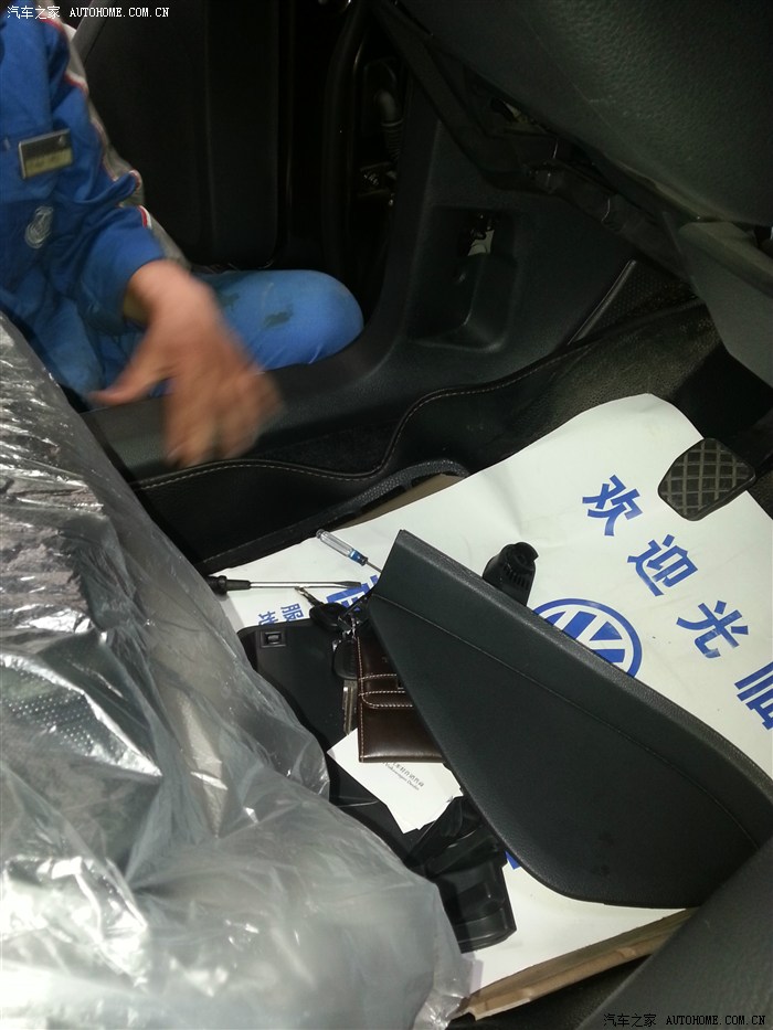

    顺便调个,还有个打火机从保险丝盒的缝隙掉进去了,请修理工帮忙取出来。

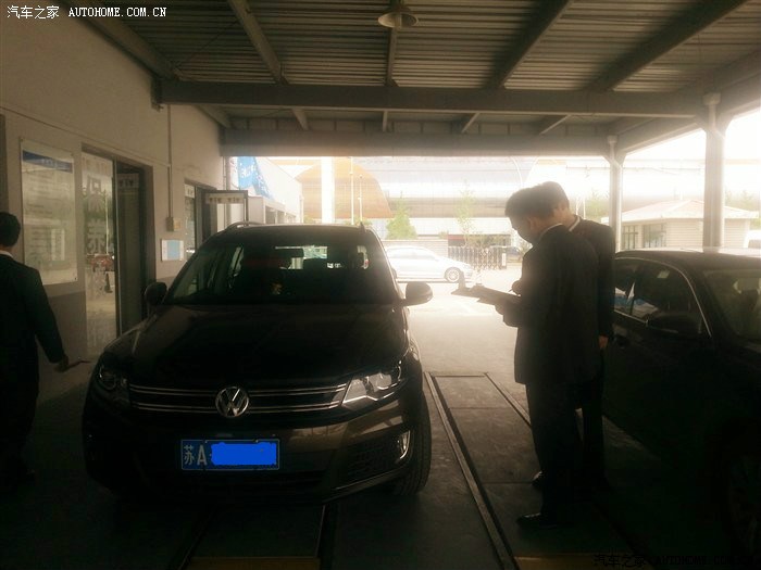

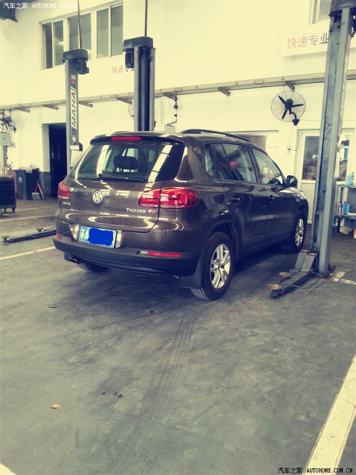

                                                       进4S停车场拍的里程
                                                           售后接待交接车辆
                                                 开具交接单并在保养手册上盖章

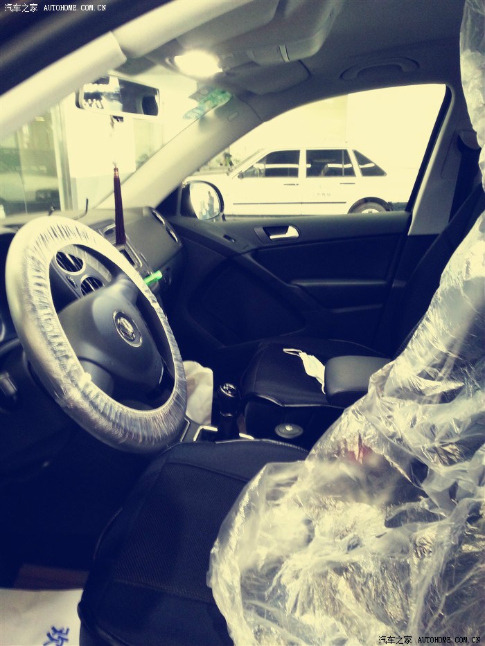

                                                方向盘,坐垫保护套,一次性脚垫。

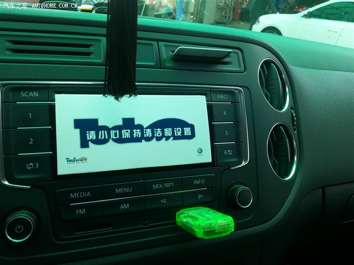

                                                           音响面板上的保护

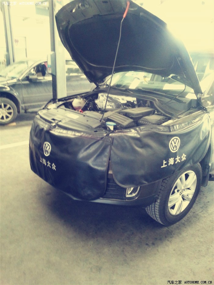

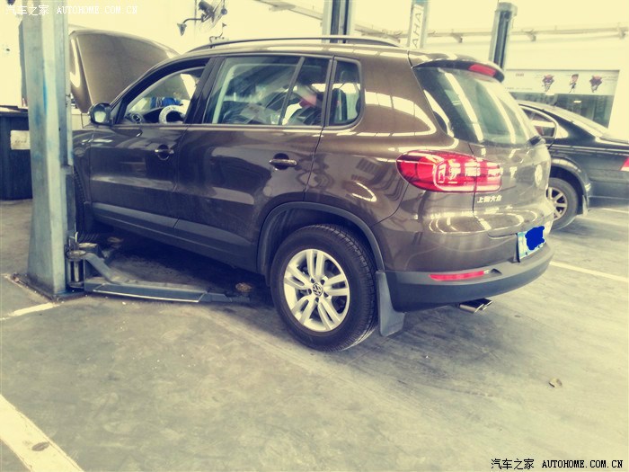

                                                         接待员将车开上工位

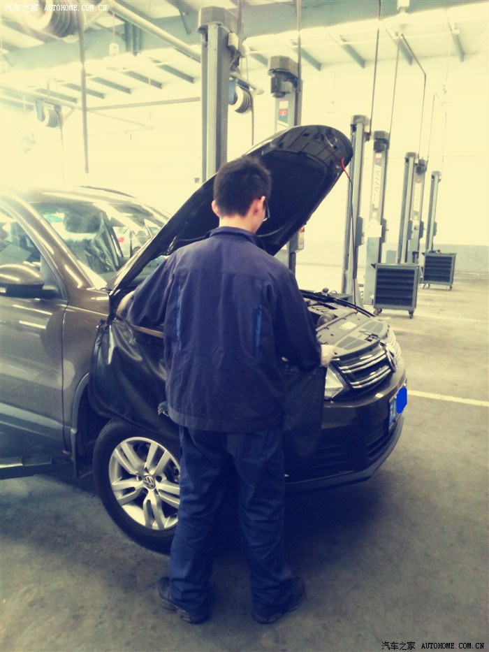

                                                   修理工小哥为车头盖上保护垫
                                                            盖得严严实实

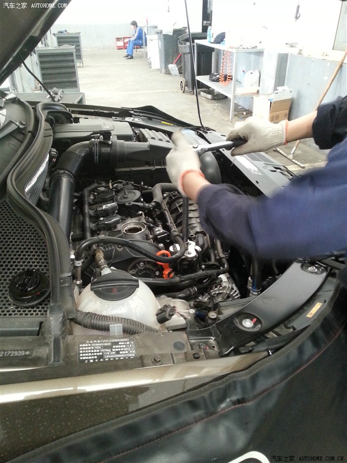

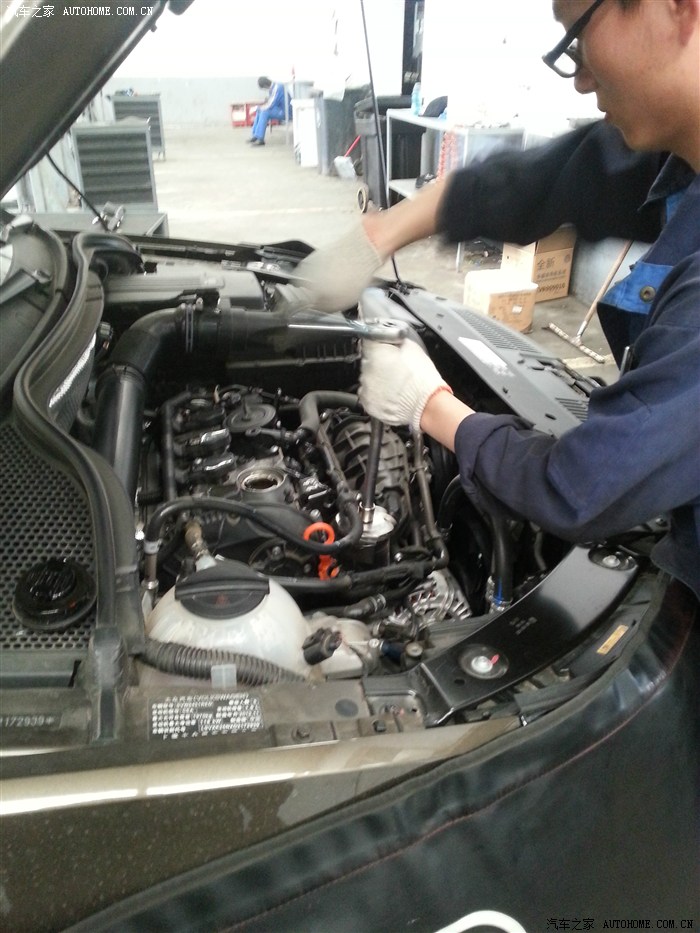

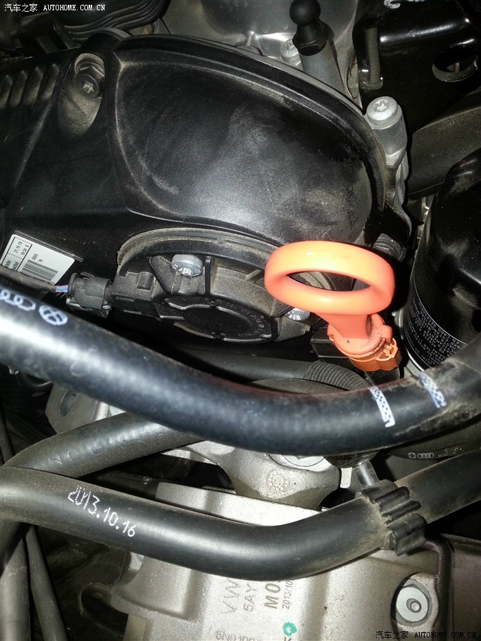

                                                               凸轮轴端盖

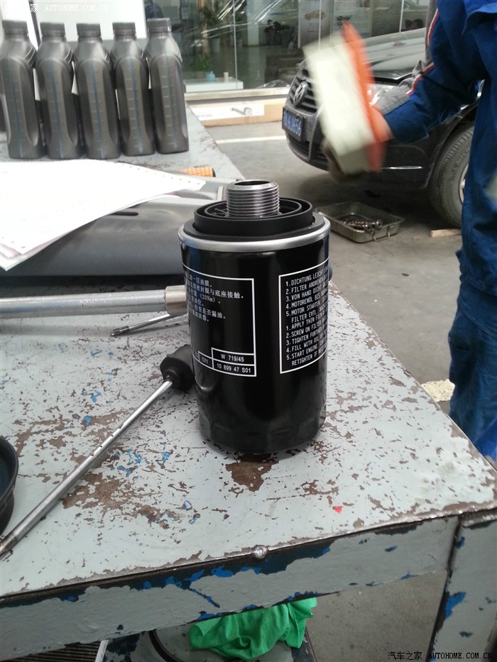

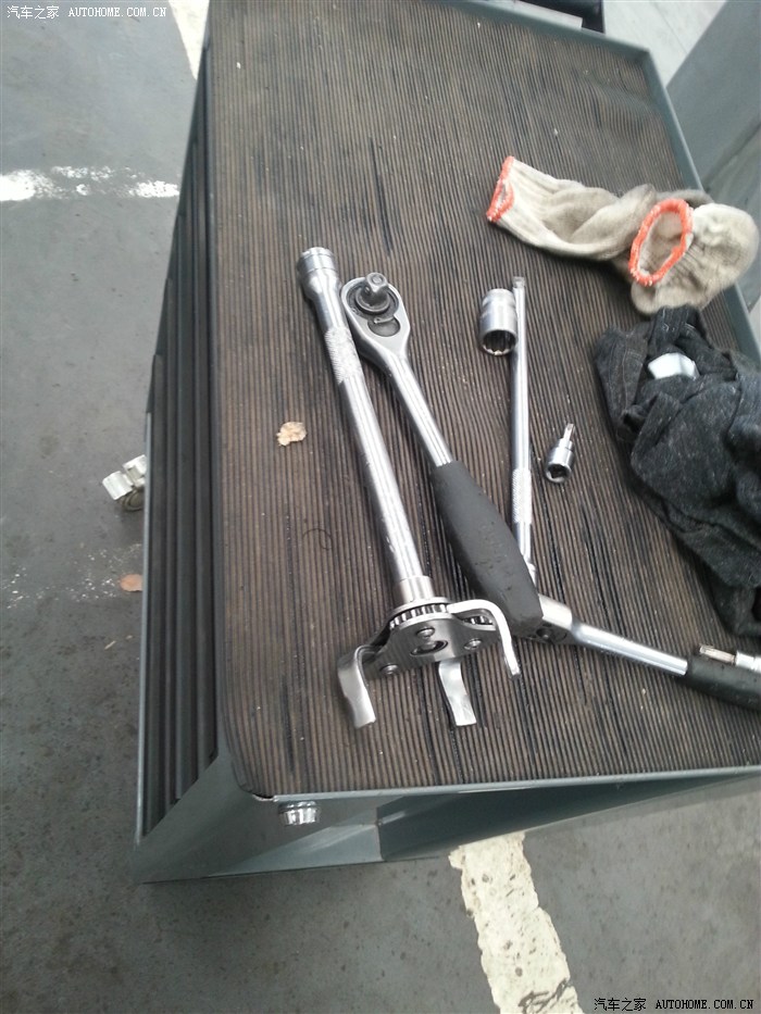

                                                             机滤拆卸工具
                                                                拆卸机滤

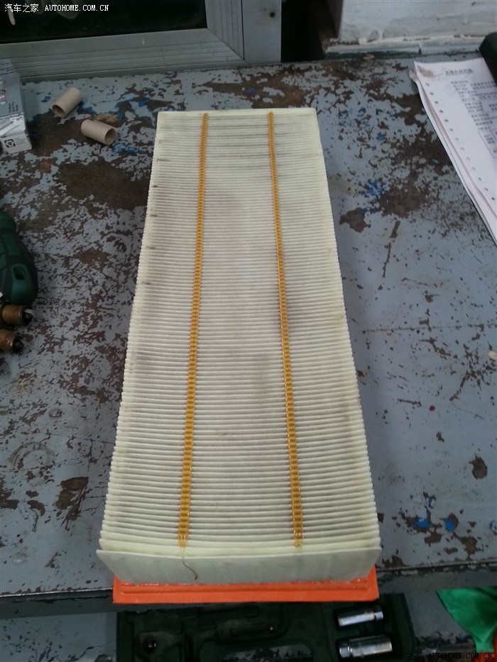

                                                               拆卸空滤

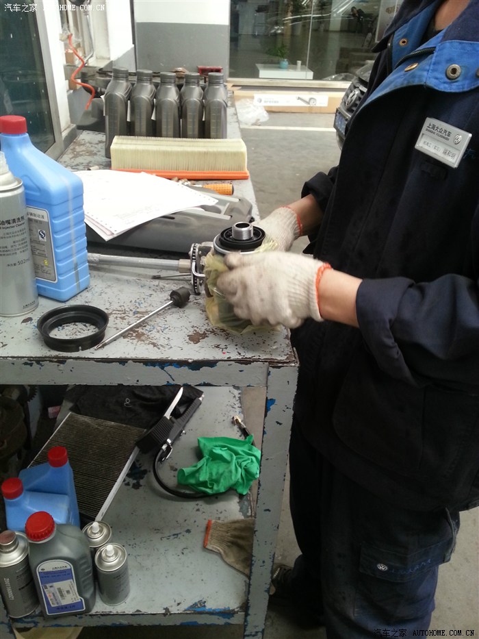

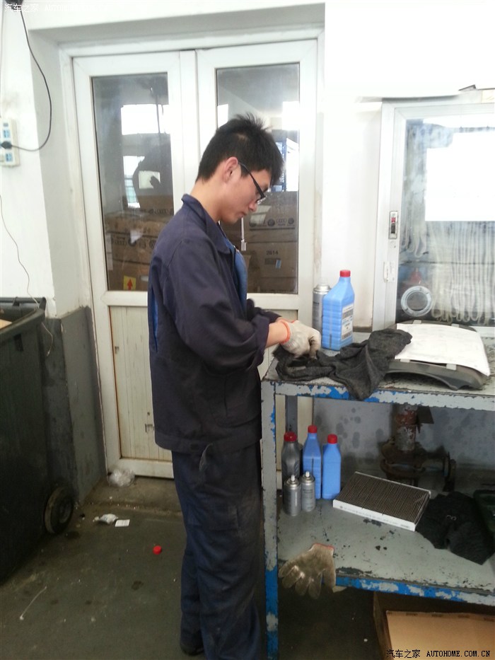

                                               拆下的空滤好脏,清洁下再装上。

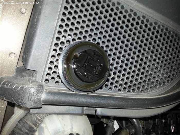

                                                               机油加注盖

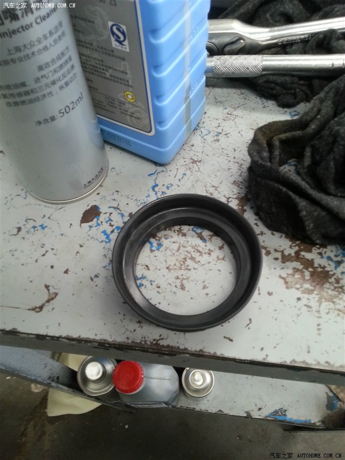

                                                    小哥清洁机油加注盖和密封圈
                                                            清洁后的密封圈

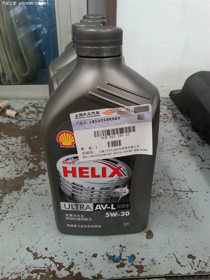

                                                         5升灰壳全合成机油

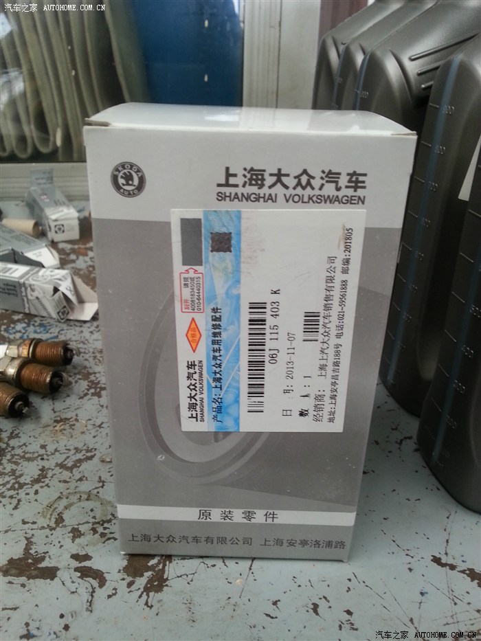

                                                                原厂机滤

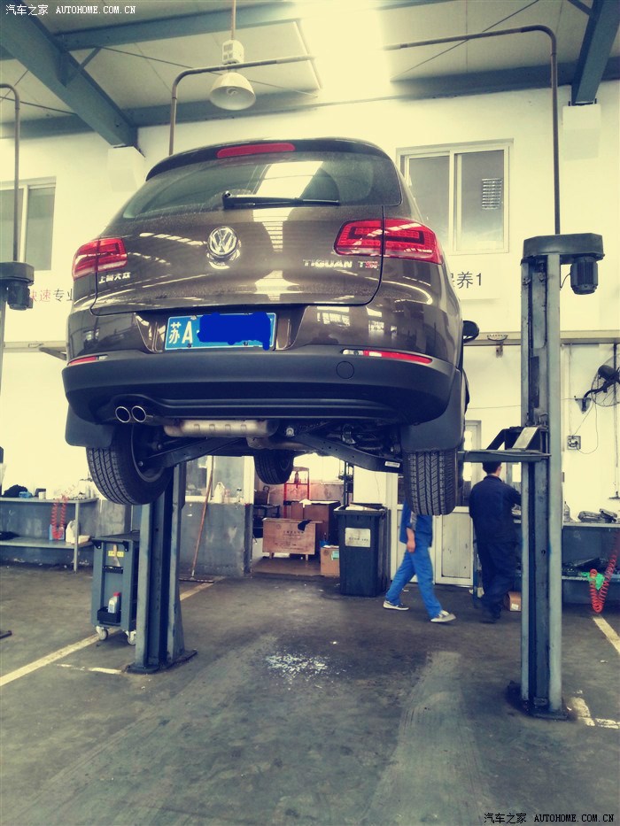

                                                                坐电梯

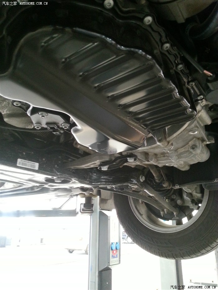

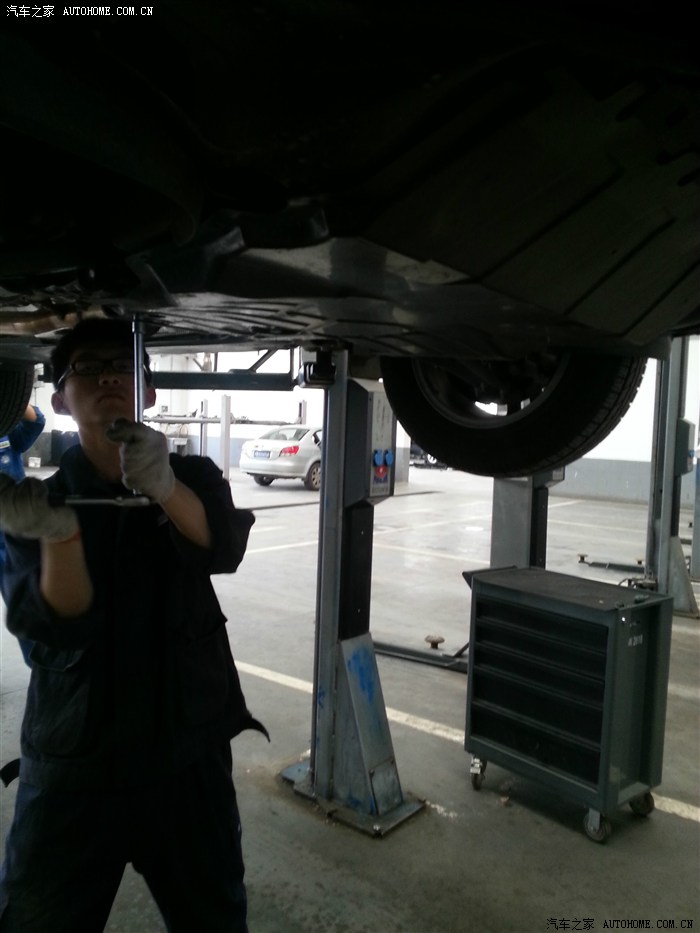

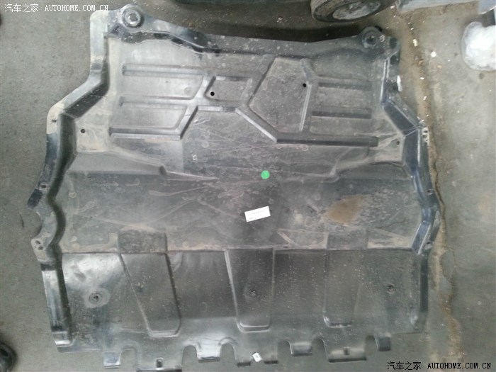

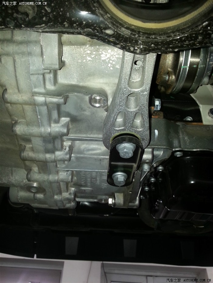

                                                        拆卸发动机下护板
                                          低配的护板是塑料材质,上面木有油渍。

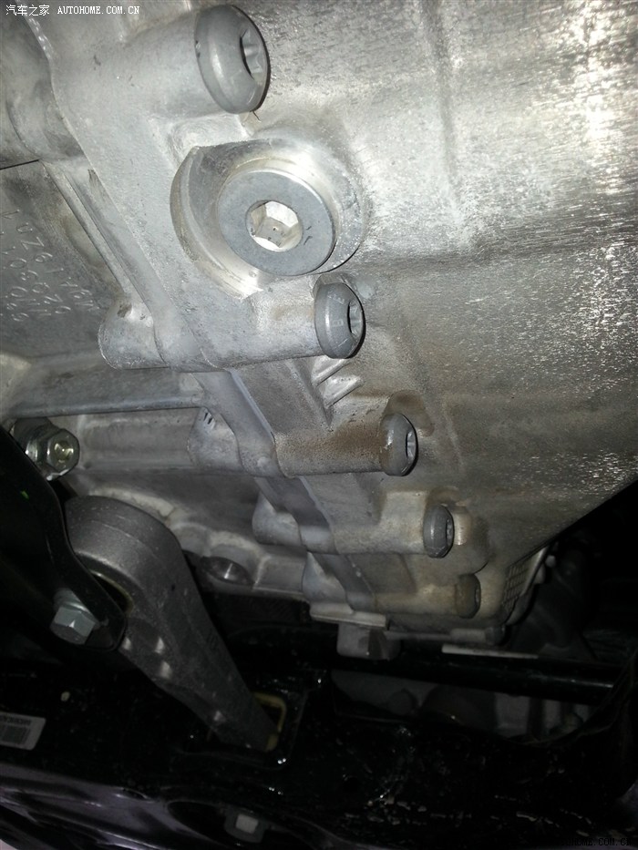

                                              发动机和变速箱接缝处,木有渗漏。

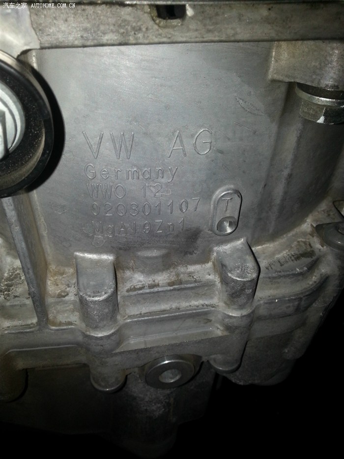

                 之前有人反映现款途观装的是国产手动变速箱,再次坐实下,原厂地:GERMANY!

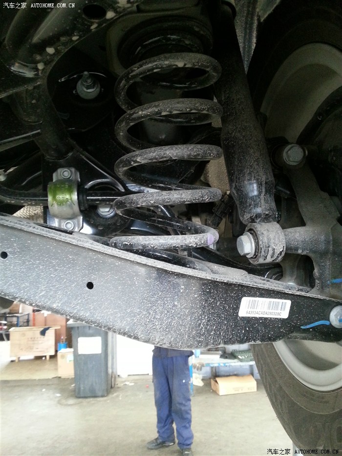

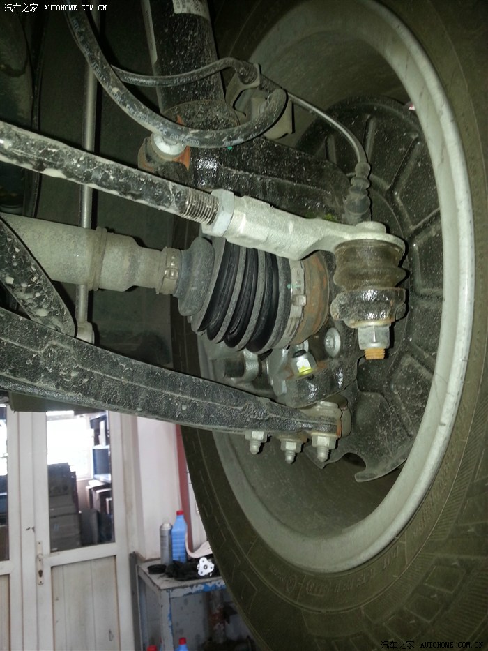

                                                                  球笼
                                                                     后摆臂
                                                                     后菊

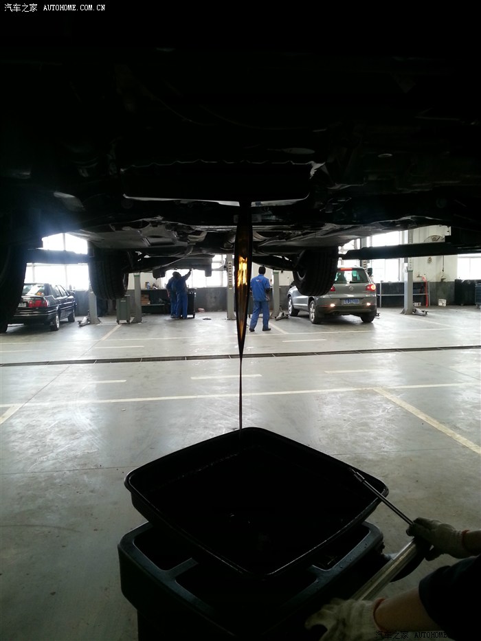

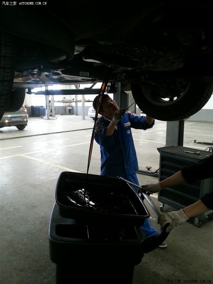

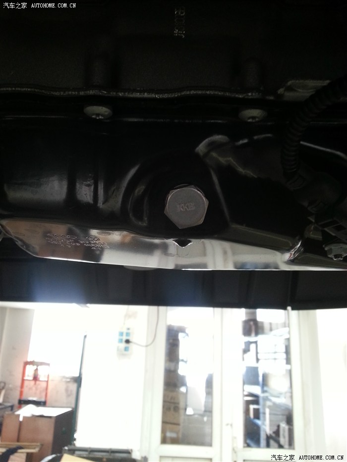

                                                                 放油咯

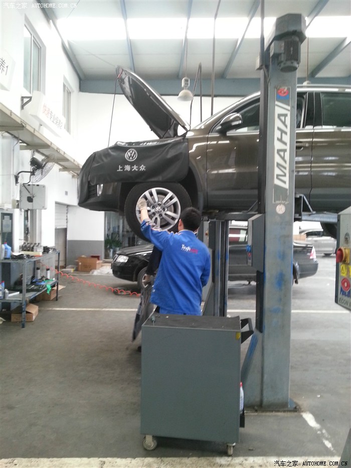

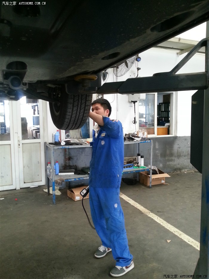

                                                     另外一位小哥负责测胎压
                                          仔细检查底盘和胎面并用起子剔除缝隙中石子
                                            油底壳也是铸铁滴,全新的放油螺丝拧紧。

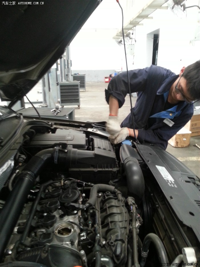

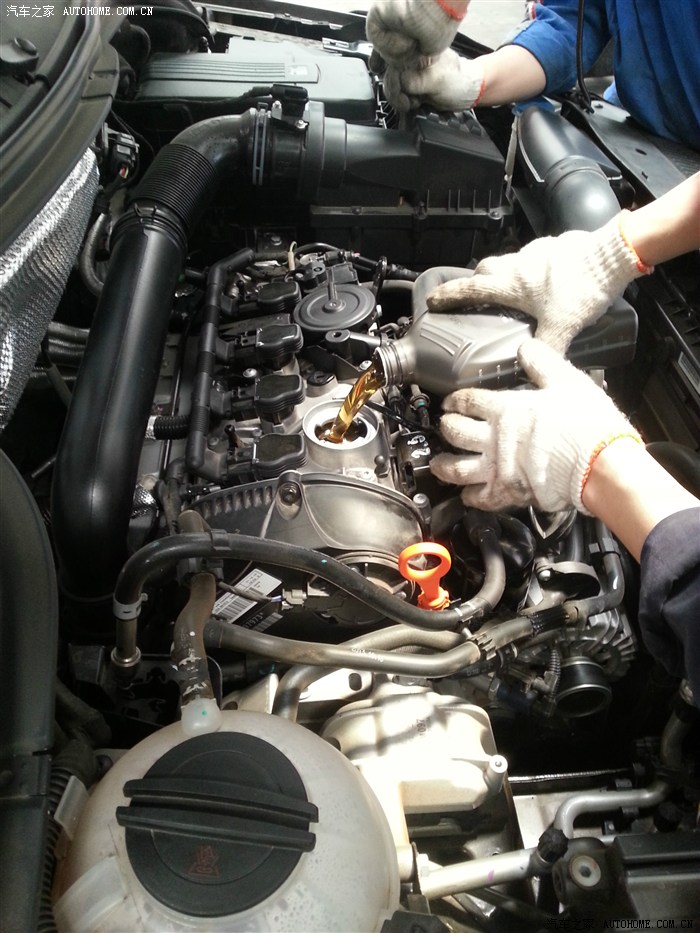

                                                         加注机油,回装空滤。

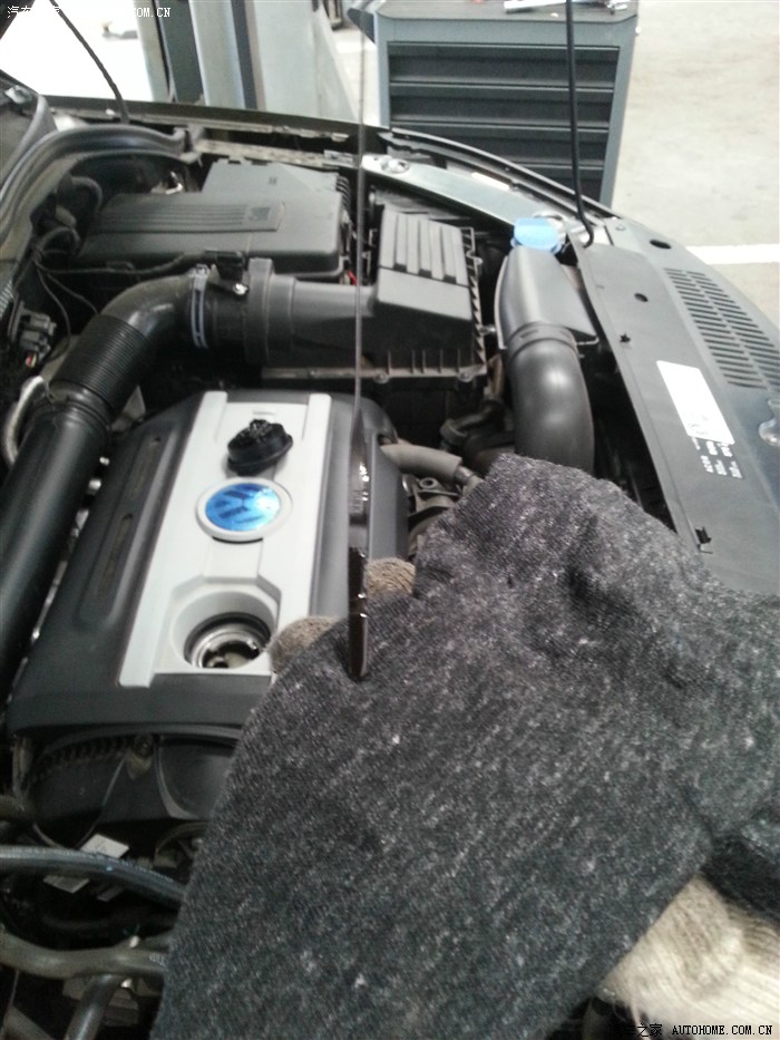

                                                               油尺测油量
                                                               首保完毕

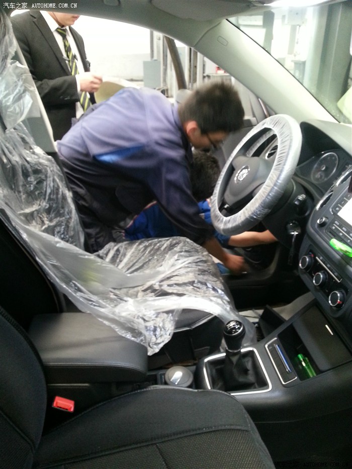

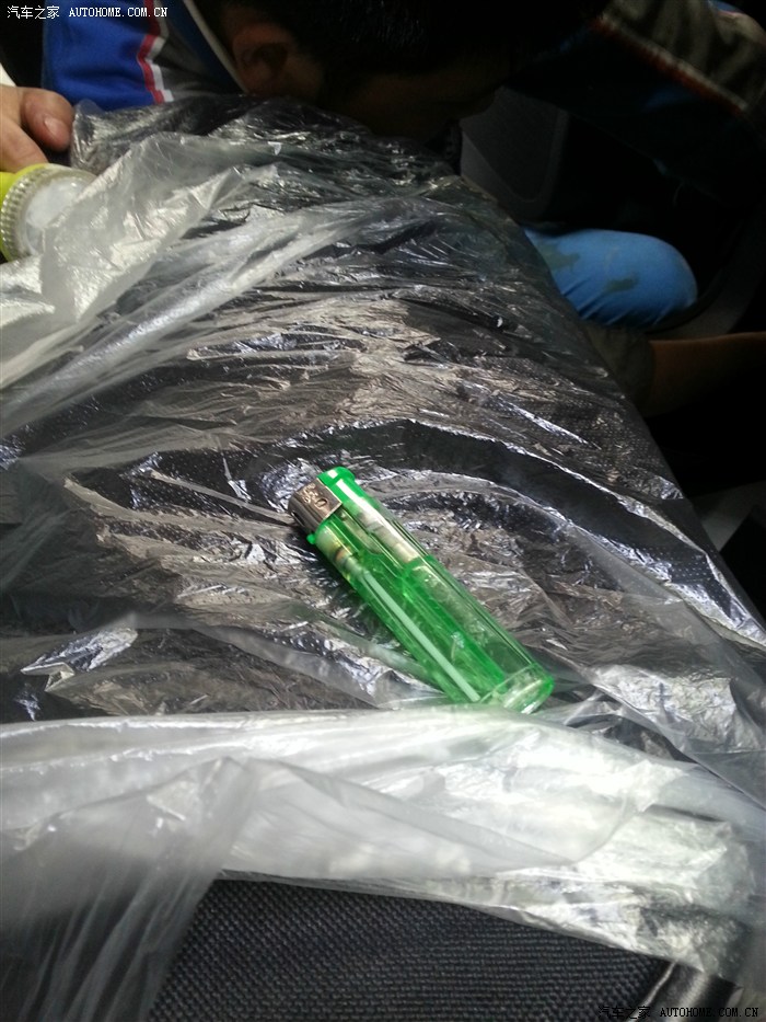

                                    两位小哥配合默契,拆卸内饰板,寻找丢失的打火机。
                                                               罪魁祸首

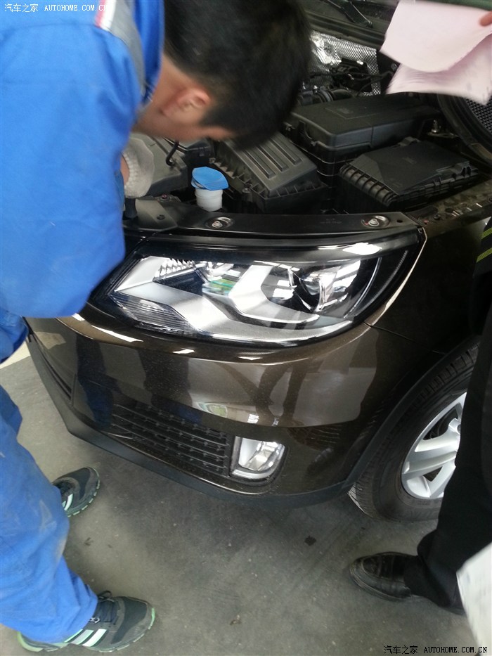

                                                  负责钣金的小哥重新调整大灯位置
                                                          折腾半天,补个水!

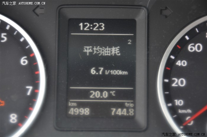

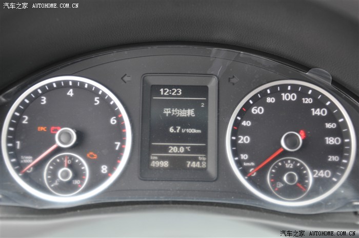

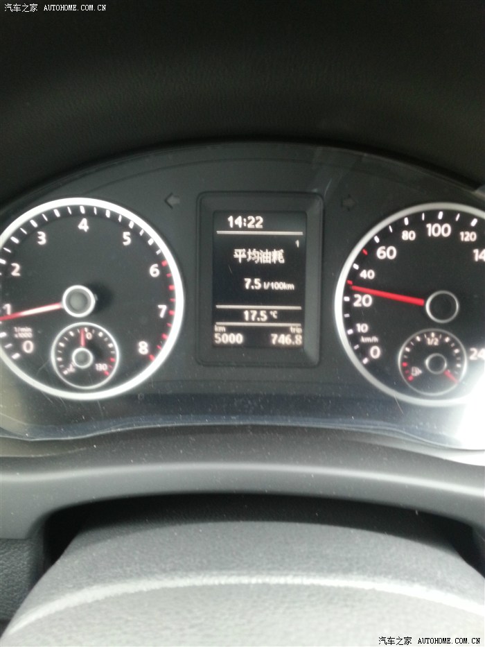

                                                           回程的里程5000!
