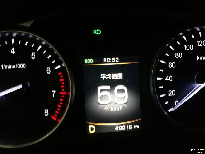

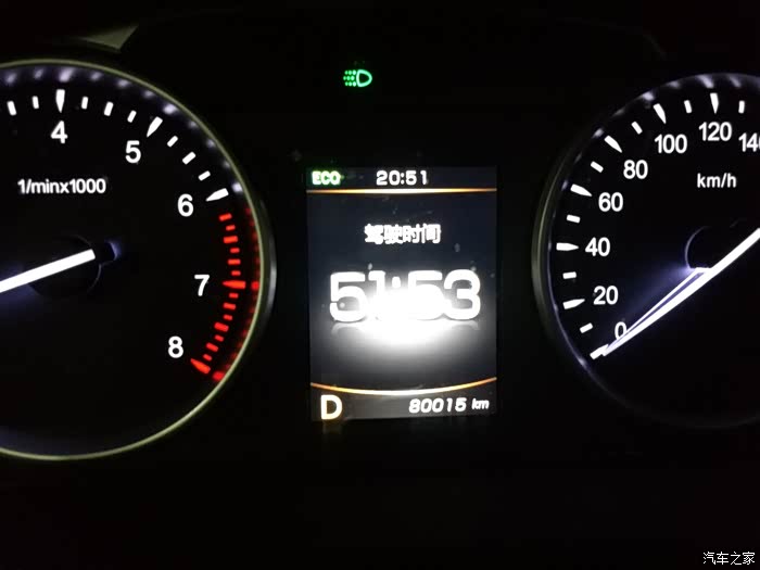

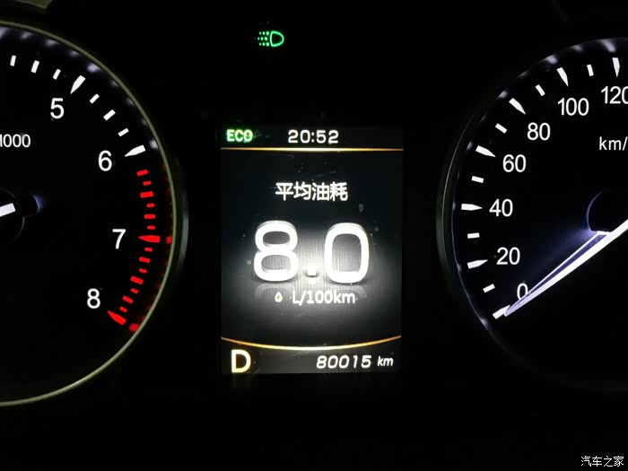

2017年10月1-7日自驾云南(成都-河口)3095.80公里(出发前加满油仪表清零公里数76920,回到彭州同一加油站同一油枪加满油公里数8015),表显平均油耗:8.00L/100公里,平均行驶速度:59公里/小时,全程行驶时间:51小时53分。全程加油1797.72元,274.21升,平均单价:6.5560元/升,平均实际油耗:8.8575升/100公里。全程使用运动模式(回成都的路上出泥巴山隧道关闭运动模式),开山路运动模式的优越性就体现出来了。这几天参加17款新博瑞7天试驾活动,17款博瑞比15款进步很多,具体情况试驾结束后再写一篇对比的***。这里就不多说了。

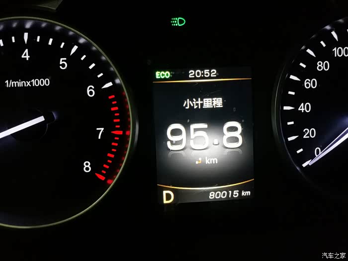

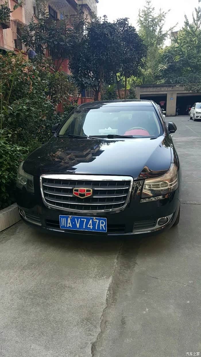

2015年4月30日提车到现在安全行驶80015万公里,对于这款车从网上的评价大家有目共睹,这里就不多说了。提车这两年多我参加多次车友会活动,
通过车友活动了解到的信息还没有买这款车后悔的,我对这款车的评价“值”。
现在以我个人观点说说吉利博瑞2年多使用的表现,一个“好”,两个字“不错”,三个字“很不错”。2年多不知不觉就开了80015公里。2年多去XX4S店给车做过第九次保养。首保5000公里,二保12500公里,三保20000公里,四保30000公里,五保40000公里.,六保50000公里,七保58000多公里(由于要参加车友会组织的自驾活动所以提前保养顺便查检下车况),八保70000公里,九保76000公里(国庆准备长途自驾旅行提前保养),自己开车17年的经验,一家之言仅供参考。
从2011年5月购买吉利车以来也被别人追过尾过,但人车毫发无损(2015年5月22日在阿坝州汶川到理县的路上4车追尾我是头车被撞出去十来米第三车当场撞燃,当时速度在80吗左右),所以对开吉利车很有信心。特别是2015年4月30日提到吉利博瑞的这2年多开着安全感更强。2年多除了去4S店正常保养了九次,更换空气格4个,空调格3个,清洗节气门2次,外观补漆4次,路边店补胎10余次。其余就是网上车友反映有问题的地方厂家统一更换,没有出过大问题维修过。2017年3月23日4S店邀请专业人士做了一次节气门积碳检测及积碳清洗, 6万多公里内窥镜检测节气门内有较多积碳,清洗后用内窥镜可以看到之前被积碳覆盖金属色,清洗后加油2箱与之前的油耗无明显变化。从油耗上看之前积碳覆盖在节气门金属表面但不严重。
    吉利博瑞80015公里用车感受与喜欢博瑞的车友分享下,2年多吉利博瑞我陪我去过泰国清迈4430公里(2015年国庆节7天5天年休假来回12天),兰州、敦煌、张掖、青海湖5000公里(2015年8月8日出发2个周日2个周六5天年休假来回9天),成都到河口3095公里(2017年国庆中秋7天),陕西青木川800多公里,广元青川唐家河,参加车友活动去过宜宾、海螺沟、西昌、康定木格措、峨边,2016年春节回我爱人老家重庆忠县过年1070公里、2016年7月底去重庆参加同学生日聚会1066公里、端午节去小金四姑娘山、今年春节西昌自驾。可以说去过戈壁沙漠、看过大美青海、看过敦煌壁画、登上过嘉峪关、到过异国他乡。海拔4000米以上的高山翻过3座(巴郎山、夹金山、查真梁子)。

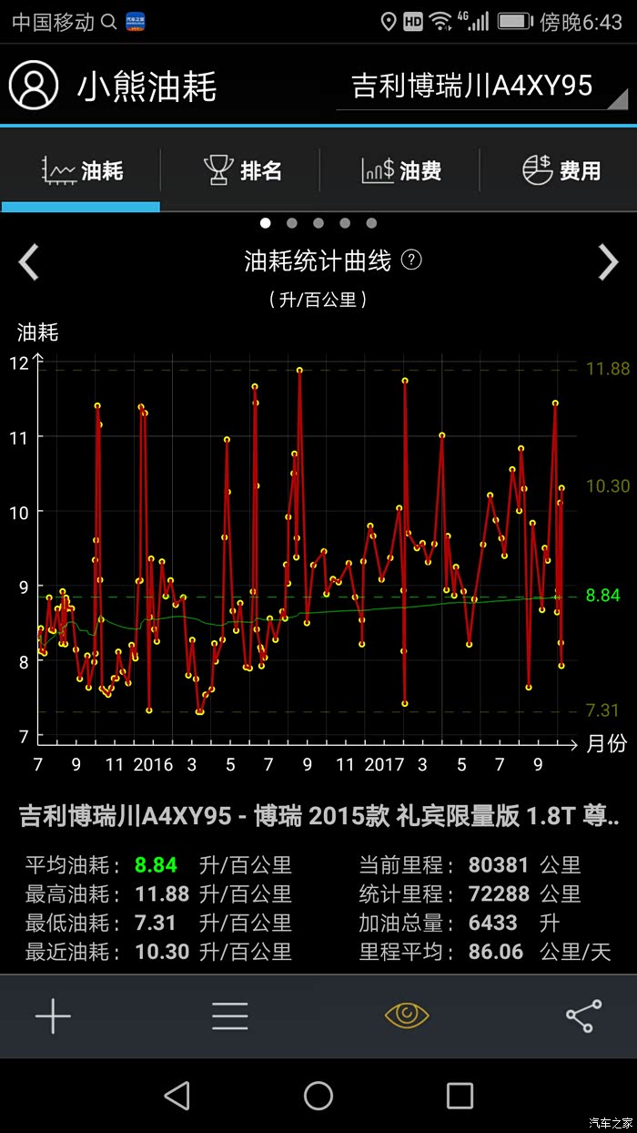

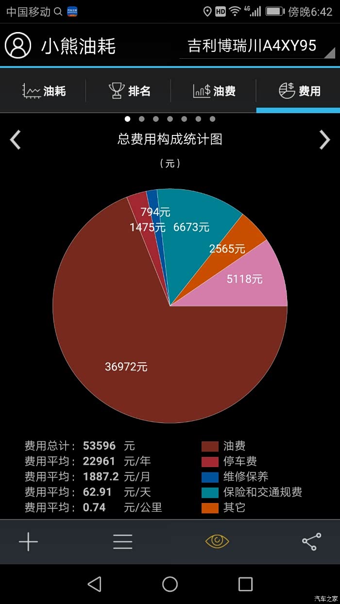

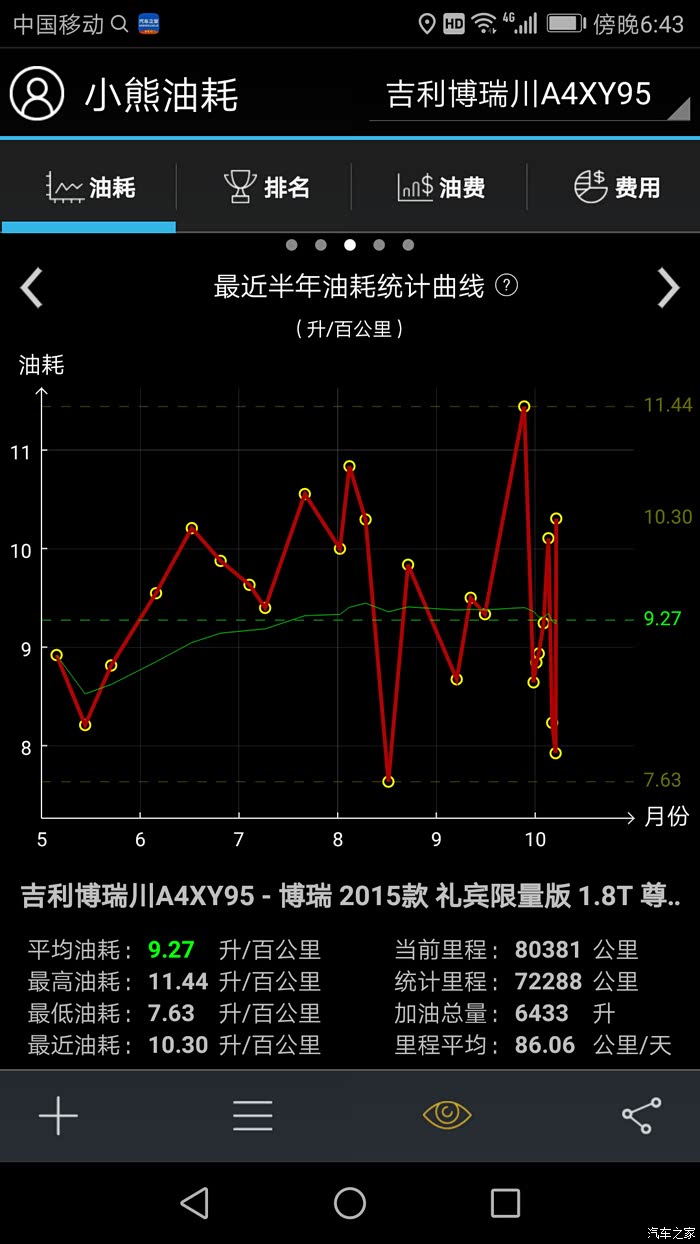

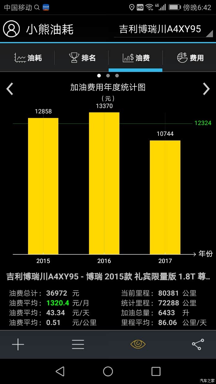

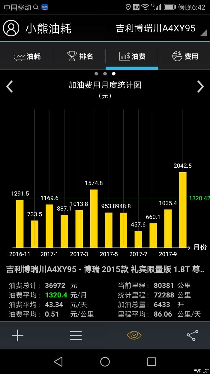

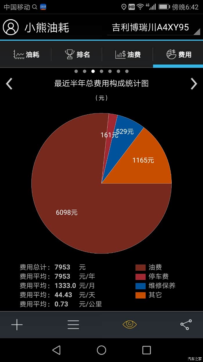

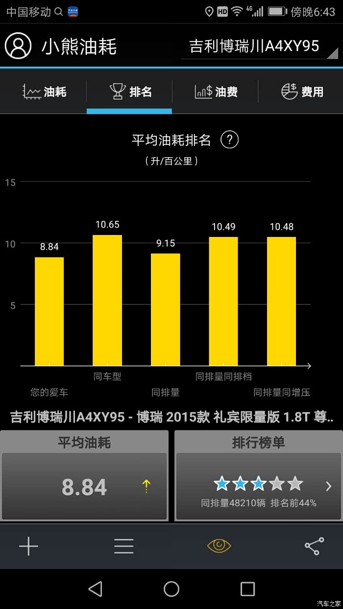

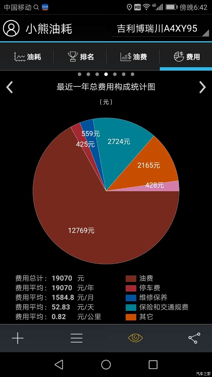

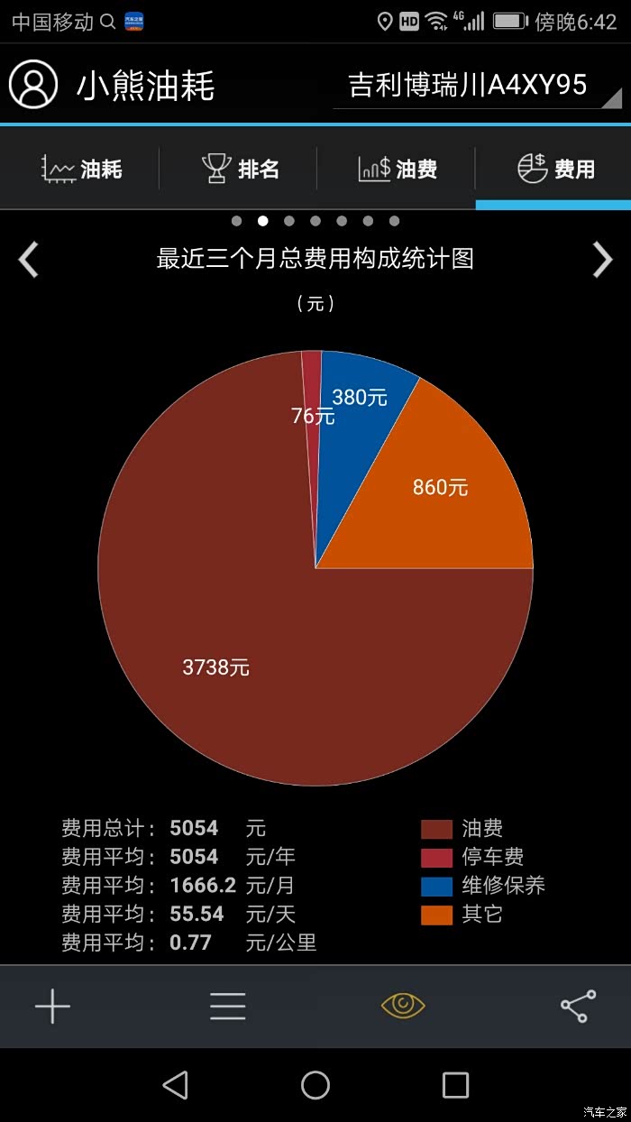

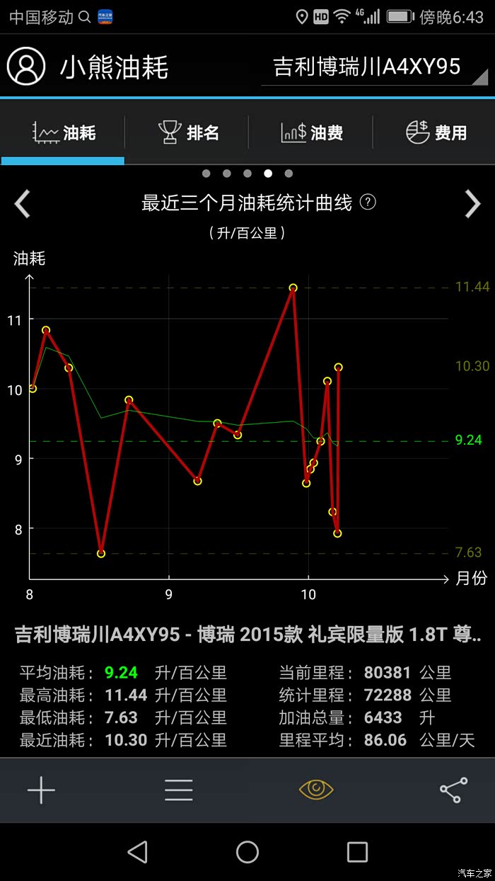

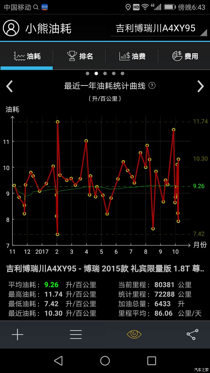

关于油耗问题,油耗与驾车习惯、驾驶风格、路况、道路堵车情况等有关,所以油耗因人而异的,油耗高低只是相对而已。我上下班路程比较远140公里左右,75%的高速(但是成都三环路早上上班很堵),25%城市道路,油耗相对较低。关于油耗我多说两句,这里把我开车的操作与大家分享下,我家住成都郊县上班在天府二街来回高速行驶比较多,但上下班堵车也非常厉害。在高速路上行驶先把车提速到53码此时转速大概1750转松油转速降到1250转,再加速到83码此时转速大概2000转松油转速降到1500转之后可以一直加速到120码。这样操作可能相对可以省点油。还有停车等红灯最好把档杆放到P档或N档多少可以省点油,积少存多。关于油耗问题这里再说下自己体验,我建议大家把仪表行车界面调整为“瞬时油耗”这样可以比较直观的看到油耗情况,也可以观察下油耗与行车速度的关系,油耗高的时候松下油再加油可以在同样速度下油耗有所降低。从2015年7月1日开始用小熊油耗统计公里数:72288,平均油耗8.84百公里,每公里平均油费0.51元,每公里平均费用0.74元,每天平均油费43.34元,每天平均费用62.91元,月平均油费1320.40元,月平均费用1887.20元,平均每天行驶86.06公里。1.76吨的车这个油耗很满意。今年夏天开始开空调后油耗比较高10个左右,可能年龄原因(5张哈),安全第一,所以我不喜欢开快车,油耗相对低点。
