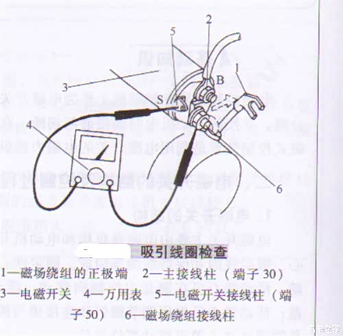

用万用表测量保持线圈的阻值大概在1.6欧姆左右,万用表黑色笔接触外壳,红色笔接端子50。
吸引线圈的检查,用万用表红色笔接触50端子,黑色笔接触C端子,电阻大概在0.7欧美左右。

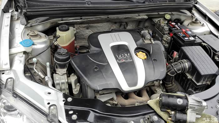

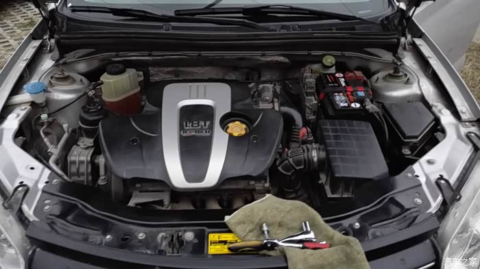

打开前机器盖

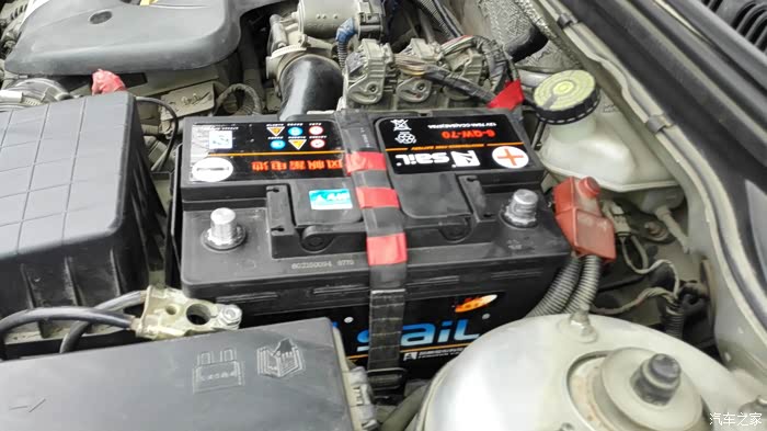

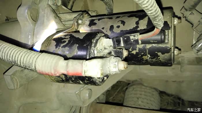

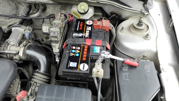

用M13的套筒断掉电瓶线的正极和负极。
已经断掉电瓶的正极和负极了。

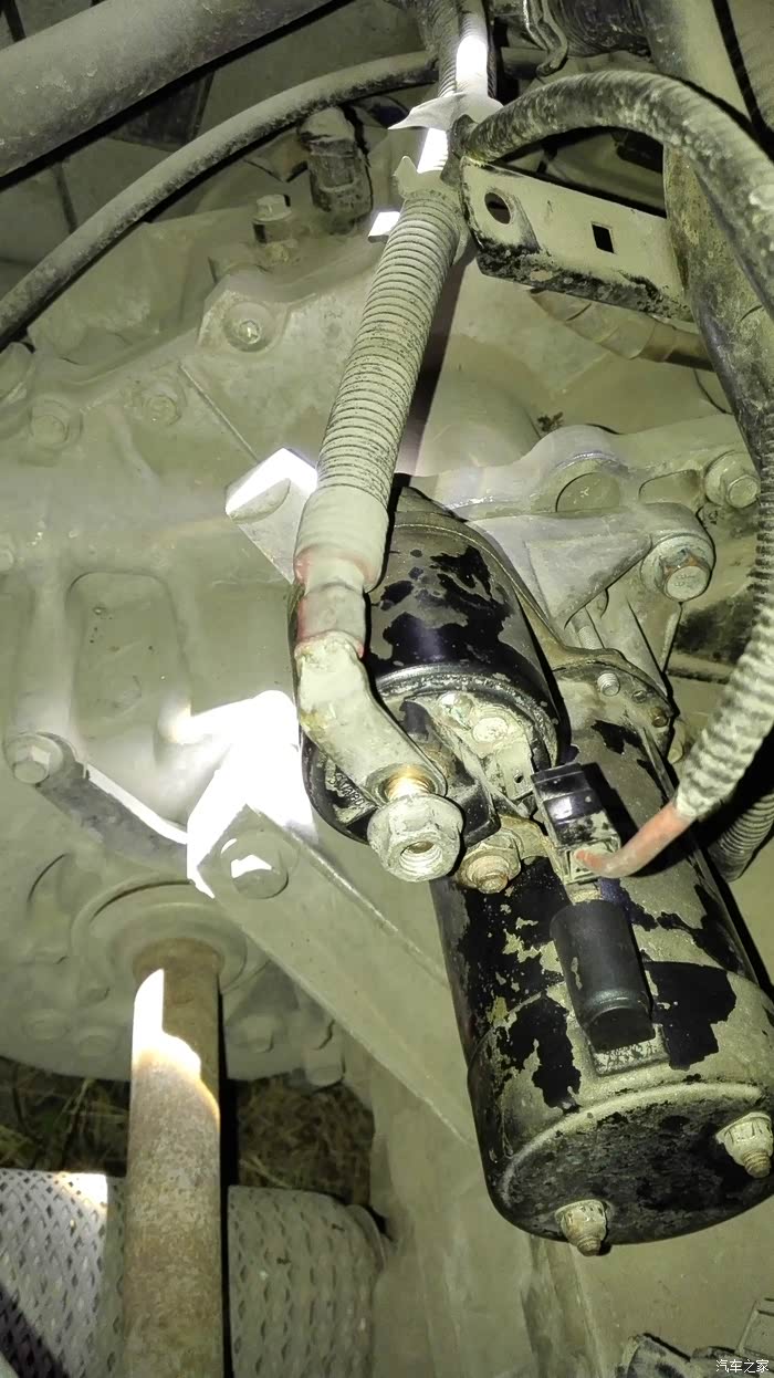

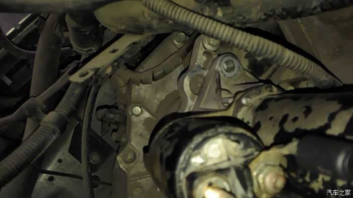

发动机后部启动机的两个正极接线柱和电磁开关的插头
先用M13的套筒卸掉 30的粗的正极接线柱,然后拔掉电磁开关的插头

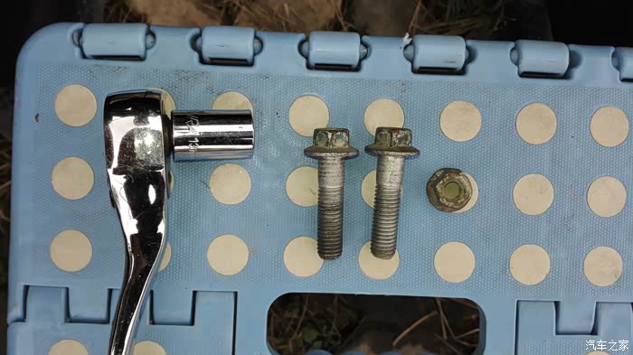

还是用M13的套筒卸掉启动机上部固定螺栓。
卸掉下部的启动机固定螺栓。
卸掉的启动机固定螺栓

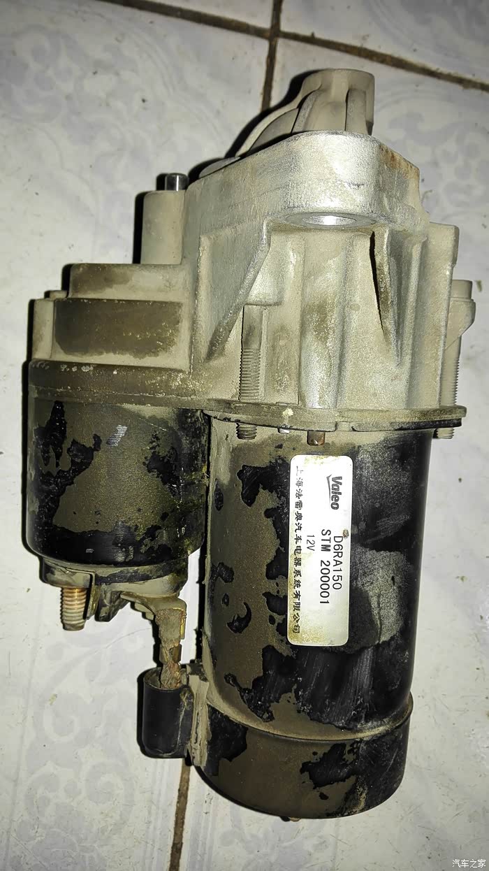

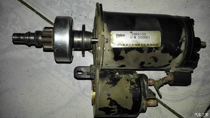

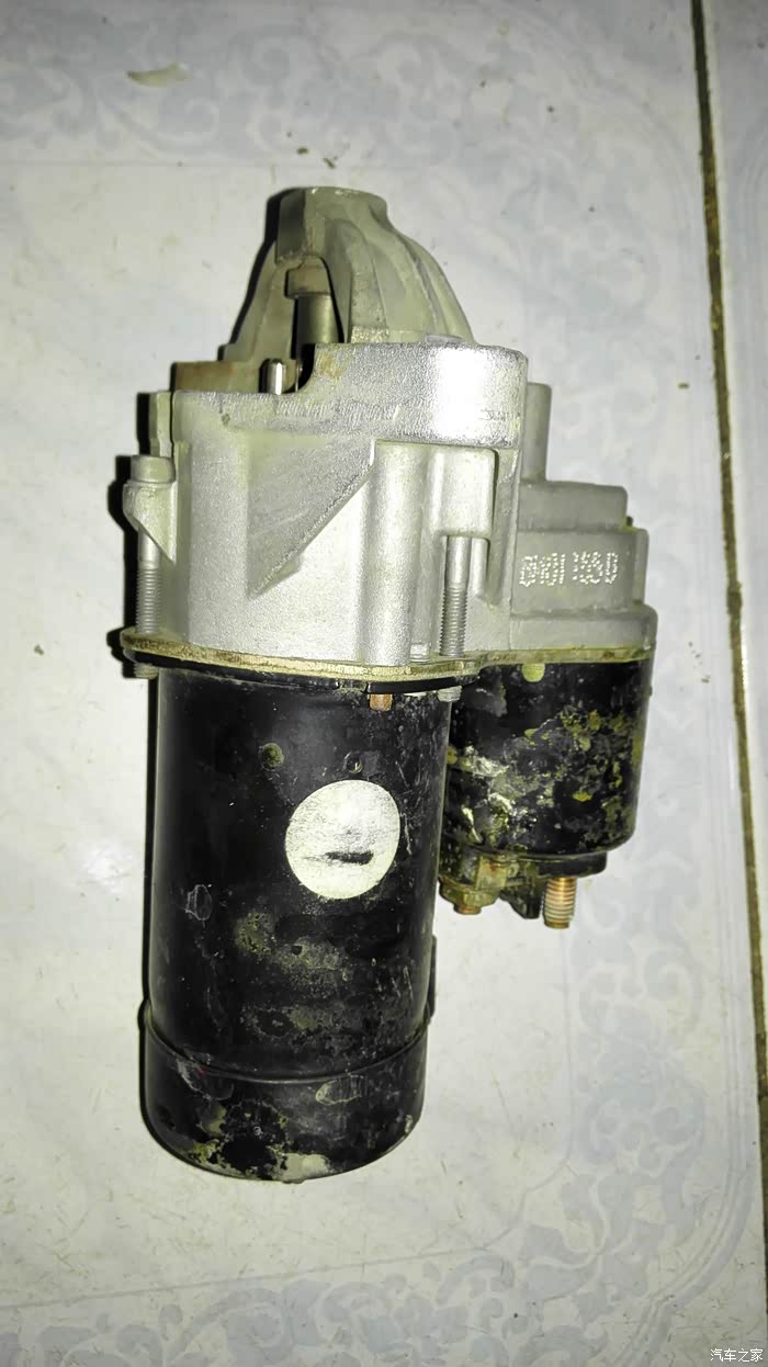

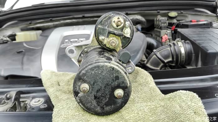

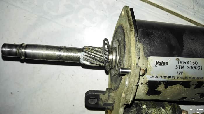

拿下启动机,这个是启动机的带标签的一侧,是法雷奥的1.2KV
启动机的另一面

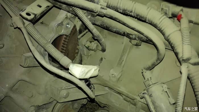

拆掉启动机后的发动机飞轮
拉近点看,飞轮都生锈了,哎!不过看着齿轮还行,没有过度磨损。如果启动机有问题,会把飞轮的齿轮打坏,就要更换飞轮,更换飞轮很麻烦,要拆掉发动机总成,分离变速箱的。

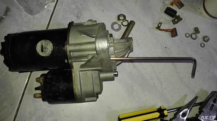

开始拆卸启动机,用内六方扳手卸掉3个固定螺丝和一个梅花小螺丝

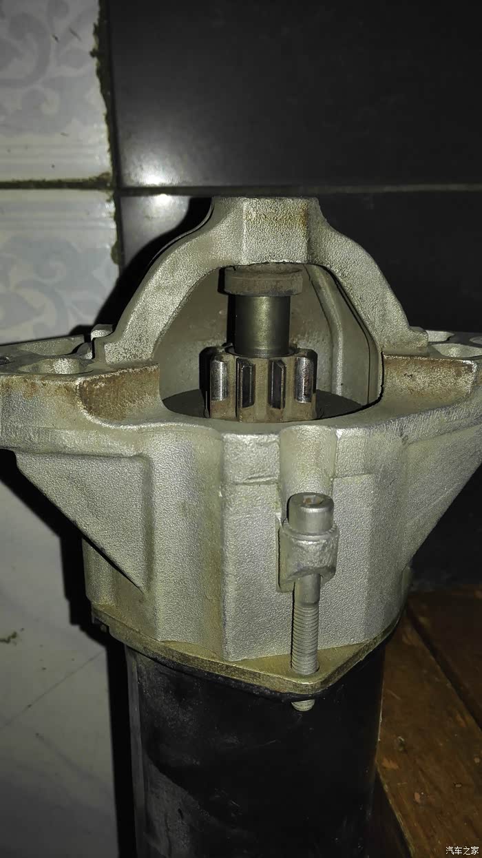

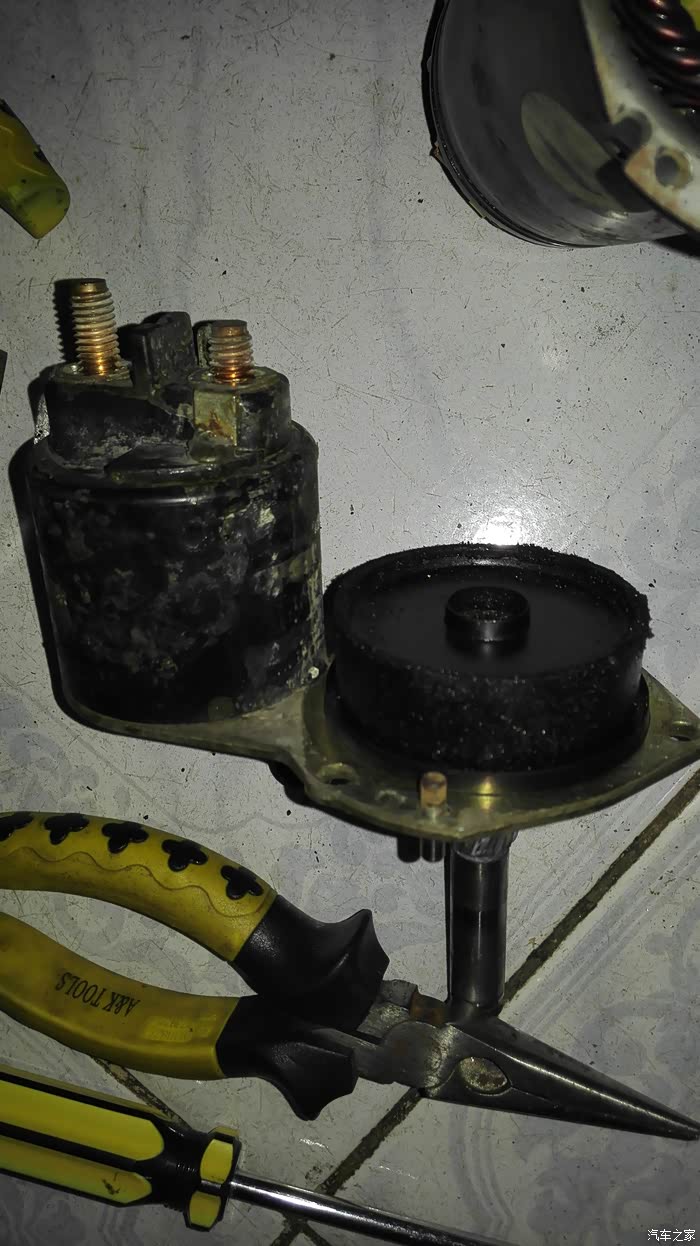

卸掉启动机前部外壳,可以看见小齿轮、拨叉、电磁开关等

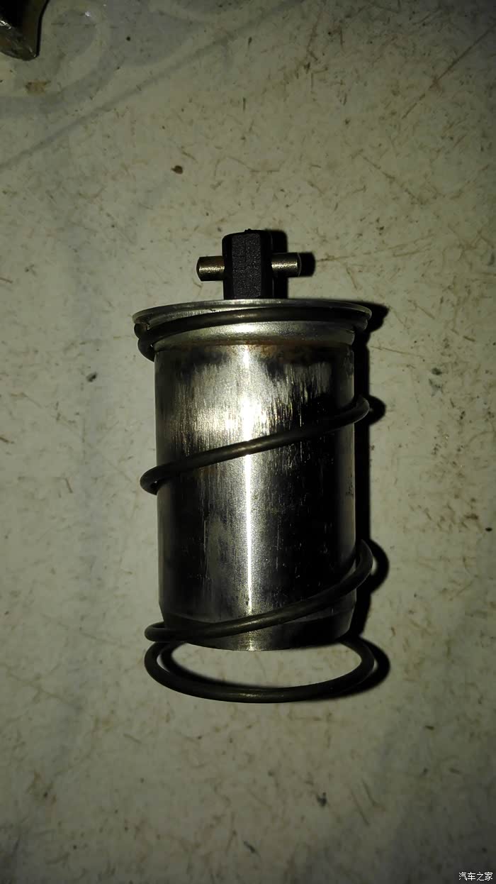

反方向卸掉拨叉,和电磁阀铁芯
这个是电磁阀铁芯

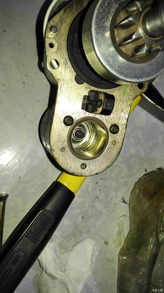

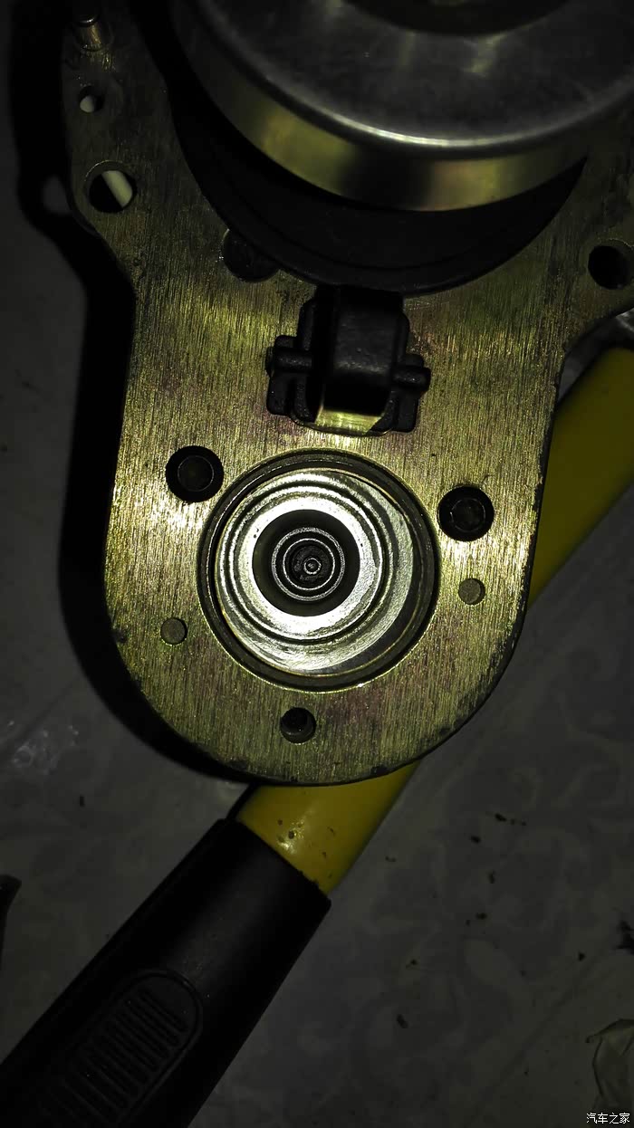

这个是插铁芯的孔
还是插铁芯的孔,侧面照一下。

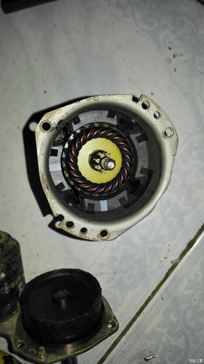

拆掉的电机,里面是永磁铁

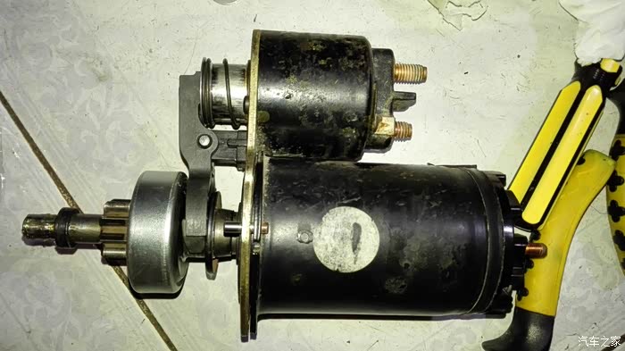

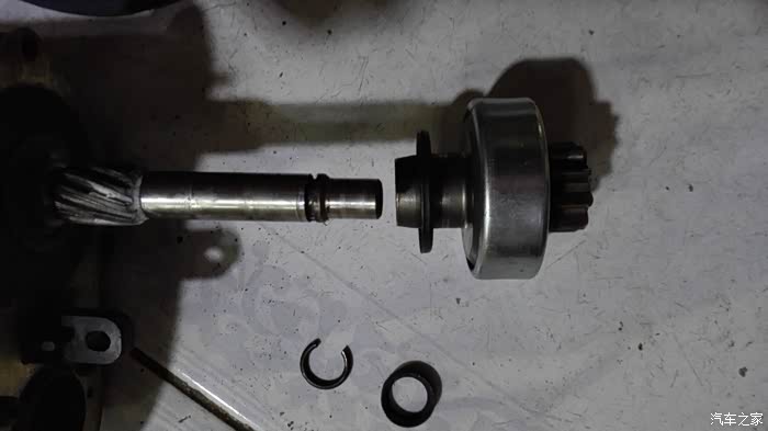

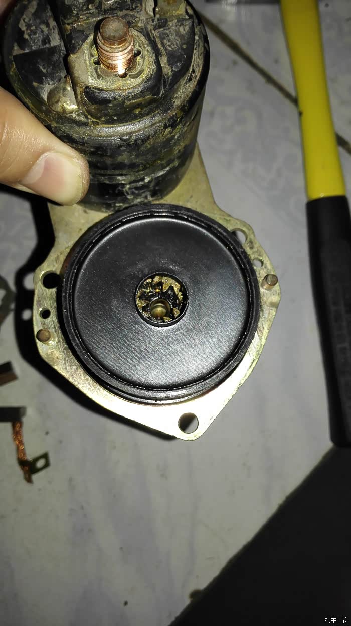

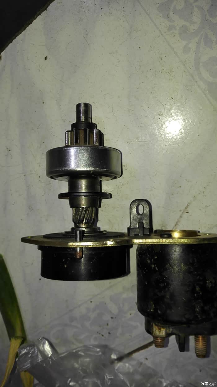

这个小齿轮上下拨动有点卡涩

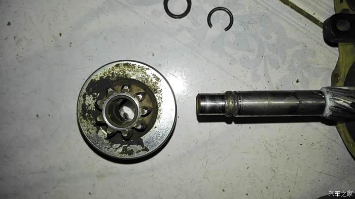

把小齿轮拨到最上部,下面是斜齿轮,里面的润滑油都干了,难怪卡涩

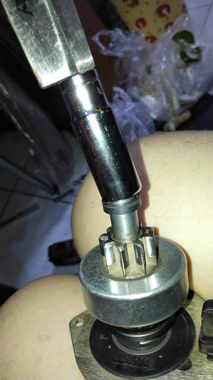

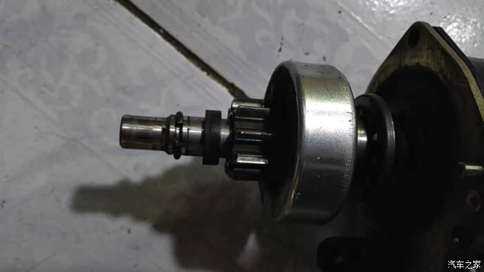

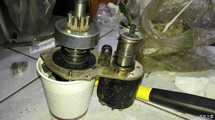

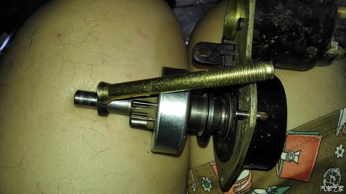

拆卸小齿轮也叫单向离合器,只能顺时针转动,不能逆时针转,如果左右都能转,就是这个小齿轮坏了,网上有卖的。那个稍大点的套筒,朝齿轮方向砸几下,限位挡圈就弄下来了。

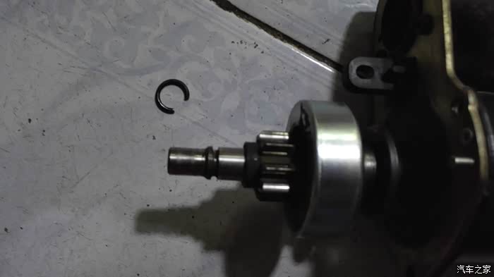

看看限位挡圈下来了,上面还有个“C”型卡圈,这个不好弄,用小起子别下来。
好不容易别掉“C”型圈

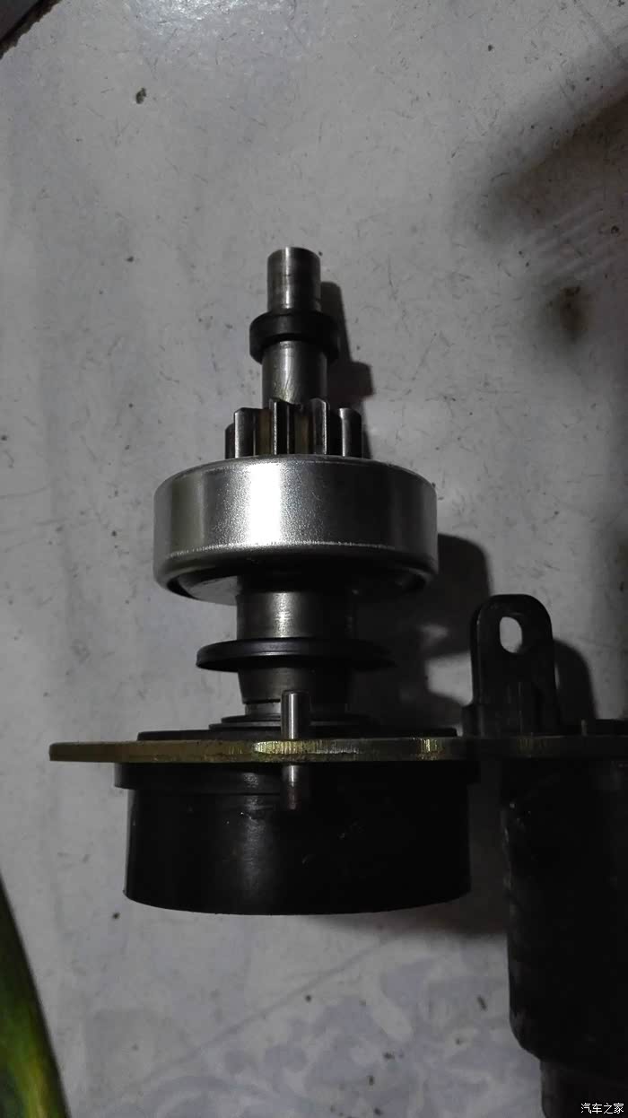

卸掉小齿轮单向离合器,自动的是9个齿轮的,手动的是11个齿轮的
单向离合器的侧面
主驱动轴,右侧是斜齿轮,万一小齿轮启动发动机后,没有回位起保护电机的作用。
这个是增扭行星齿轮,在上图右侧的园的黑盒子里,这个盒子弄不开。
这个孔里面很多的碳刷粉末,用卫生纸把里面清洁了下,里面弄了些黄油

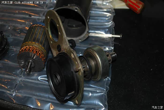

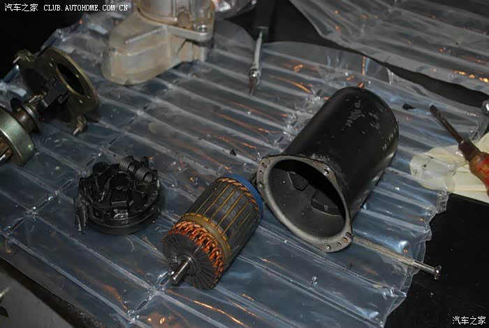

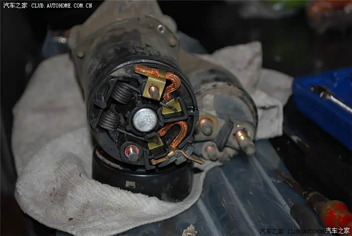

借用别人的图片,卸掉电机后盖的两个螺丝,去掉后盖,这个是启动机的碳刷,用弹簧顶着。
还是用别人的图片,我为什么拆不掉电机的电枢呢,感觉很紧,能拆掉的TX说下,怎么拆的
后面的碳刷架子我也拆不掉,别人能拆掉,我怎么拆不下来能,感觉很紧,不敢用蛮力拆

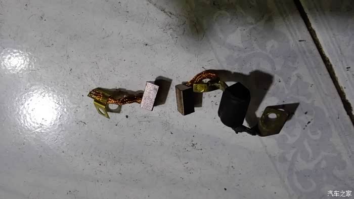

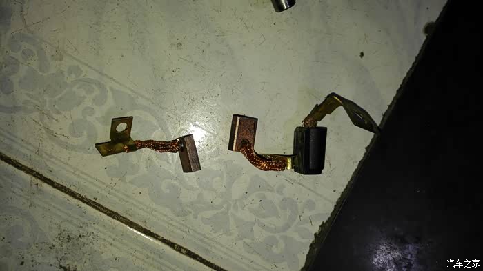

这个是拆掉的电机碳刷,还有很多啊,我看再用8万公里没问题的
换个角度照一下,左边的是负极碳刷,右边的是正极碳刷。
清洗上黄油后,安装单向离合器后,“C”型圈好装。限位挡圈不好装,只能这样用力砸上去。不好上啊。

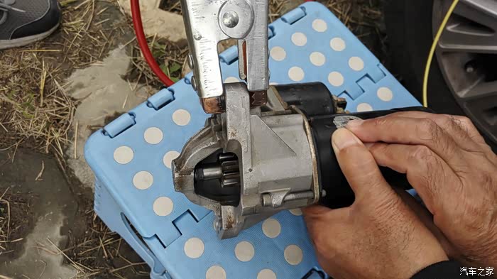

启动电机安装、润滑完毕,安装上车之前要测试下。
测试启动机电磁开关时在电瓶正极接一根线到电磁开关接线插头即“50端子”,电瓶负极引两根线,一个接启动机外壳,一个接“C端子(把C端子上的螺帽取下,去掉电机进线)”,时间不要超过5秒(时间长了易过热烧坏),观察电磁开关的两个线圈都正常,小齿轮可以伸出并保持,断开外壳和C端子的接线时小齿轮可以缩回。测试启动电机转动时,先安装上“C端子”的电机进线和螺帽,电瓶正极引2根线一根接“50端子”,另一根接30端子。负极引一根接电机外壳,观察小齿轮伸出并高速转动;断开负极引线,小齿轮缩回并停下转动,正常,可以装车了。
这样夹住启动机外壳即可。

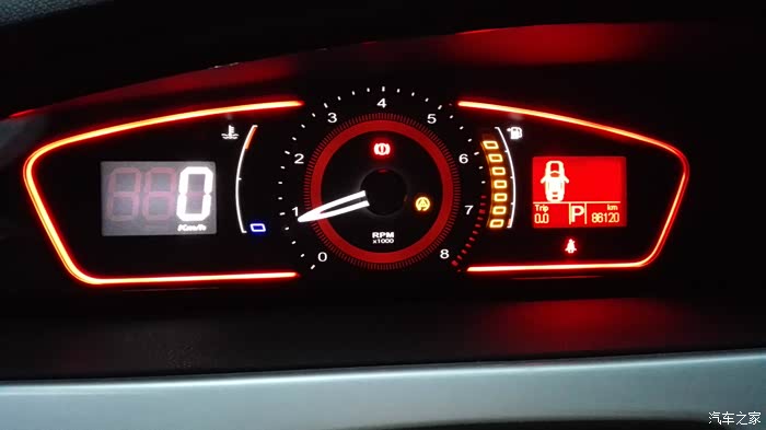

目前的公里数,8年了才8万多公里,跑的不多。
