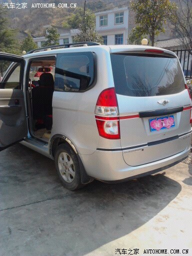

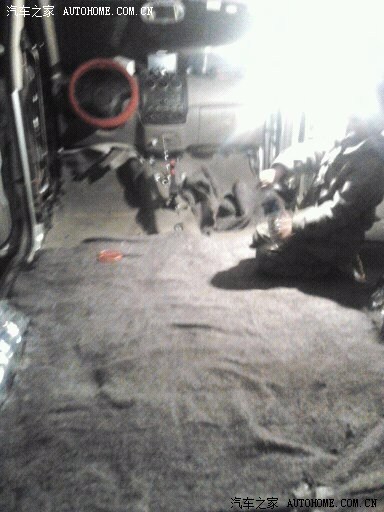

分享我的宏光隔音方法,很便宜。很舒适,很安静,12万轿车的安静

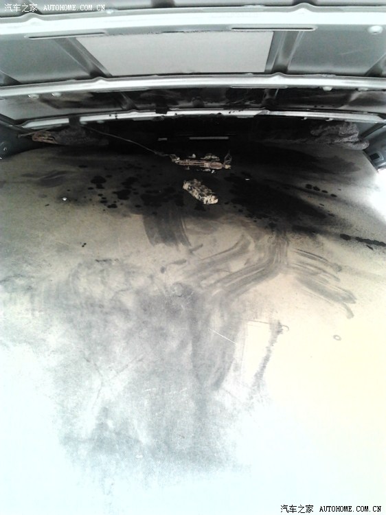

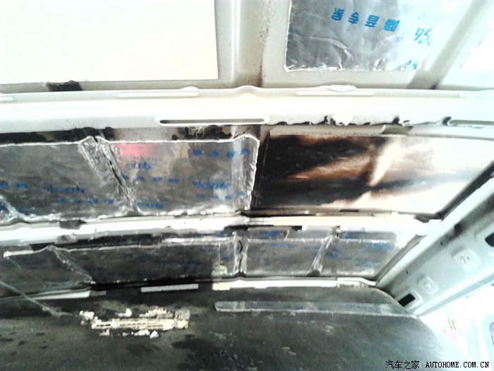

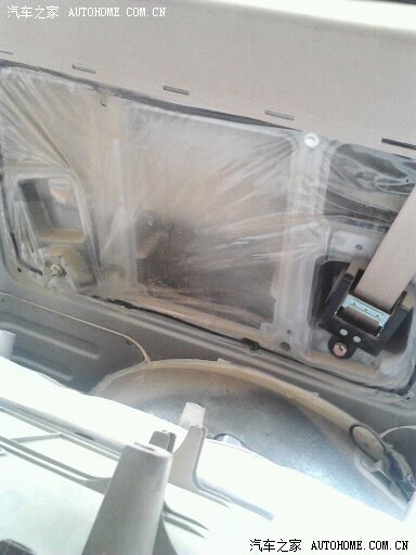

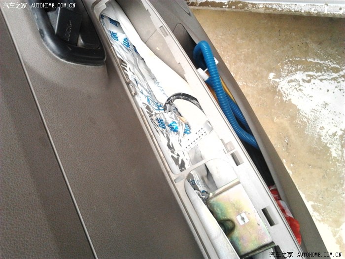

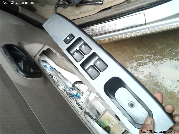

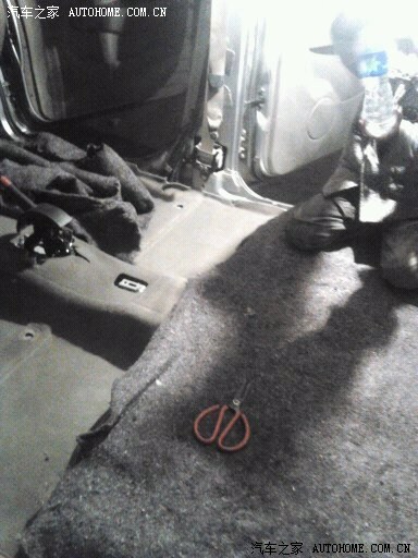

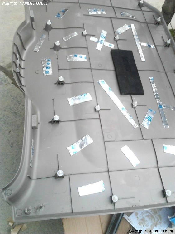

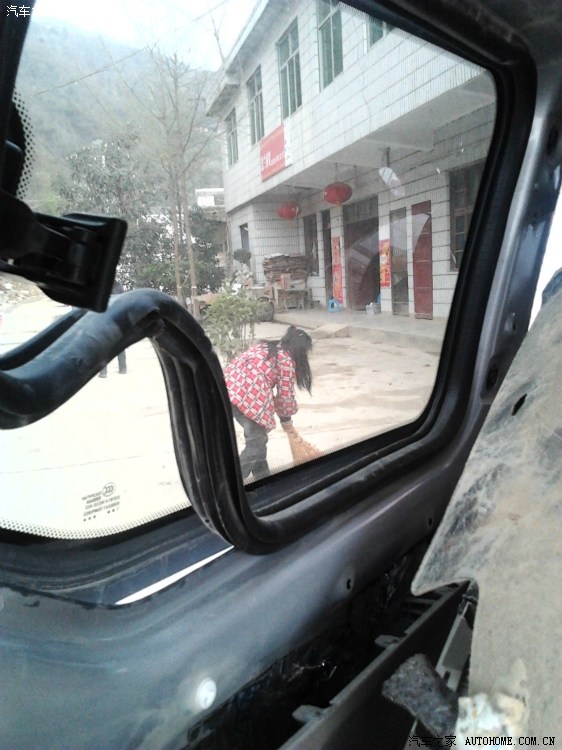

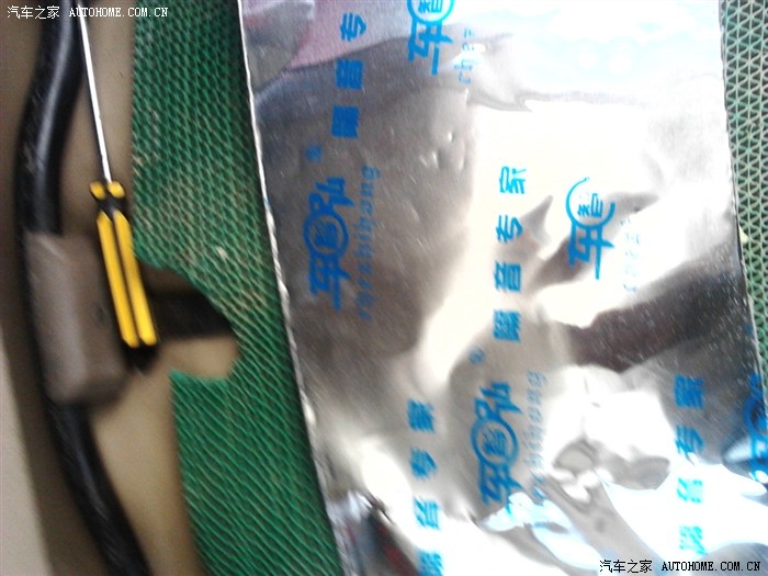

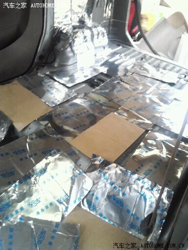

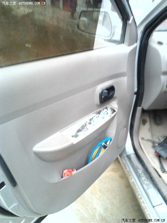

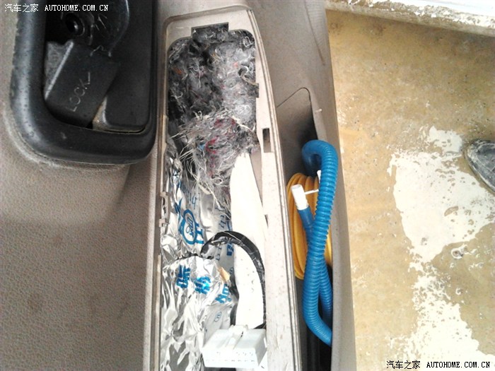

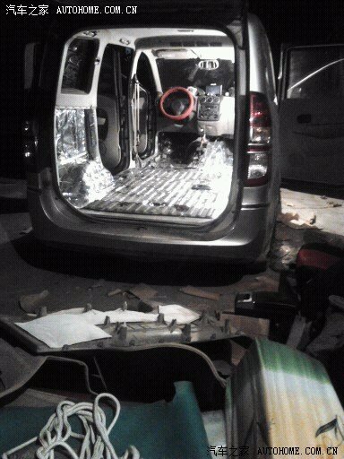

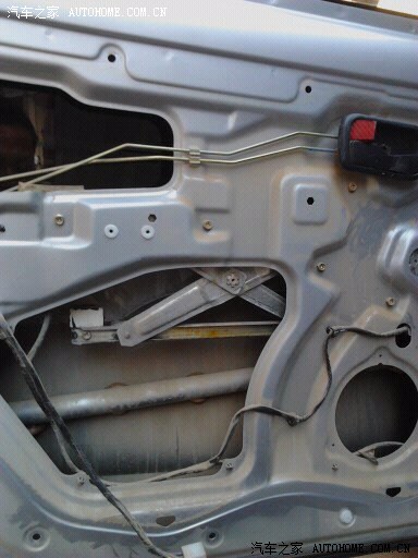

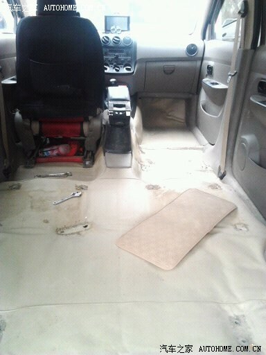

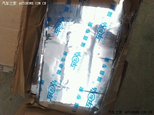

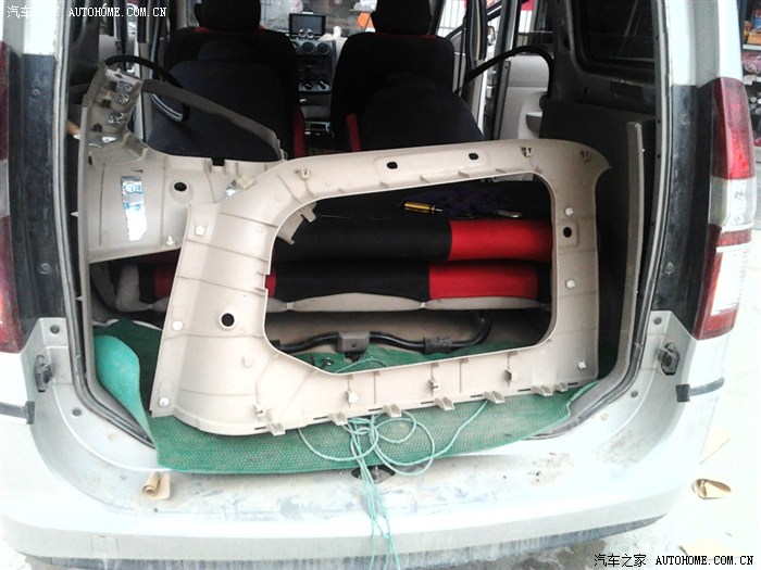

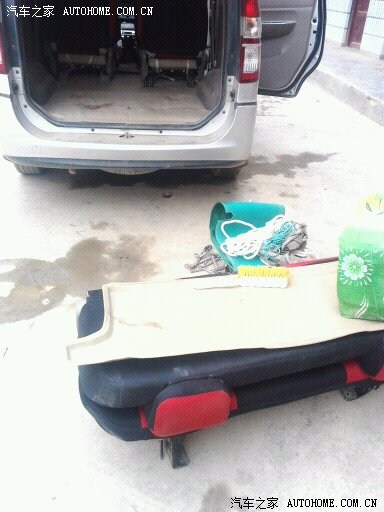

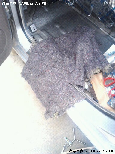

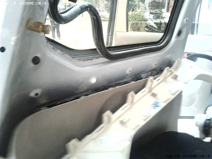

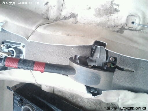

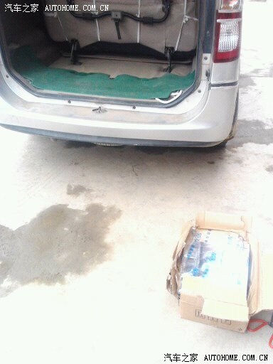

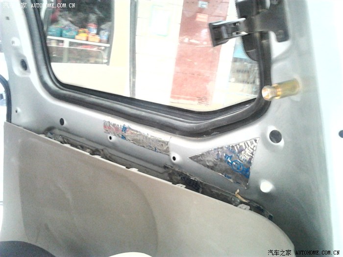

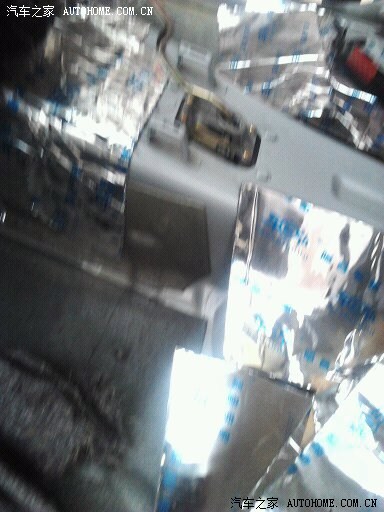

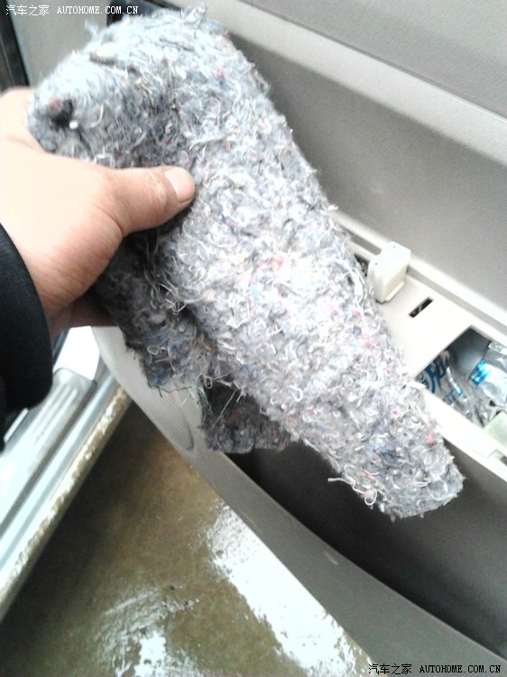

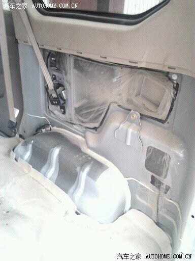

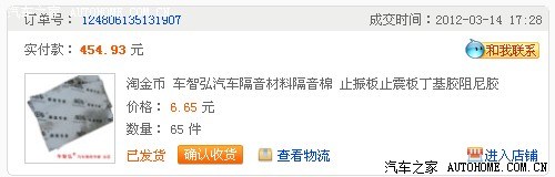

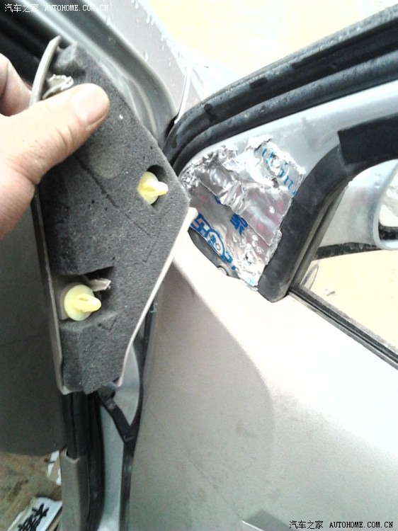

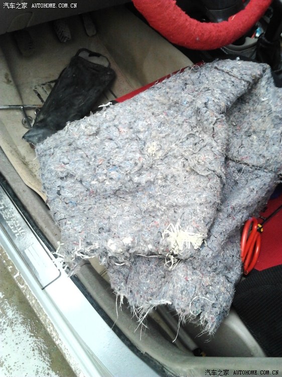

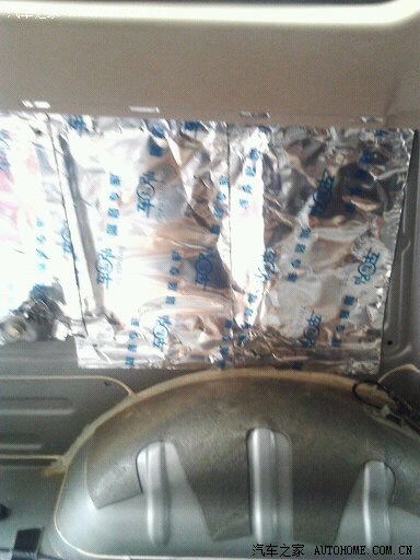

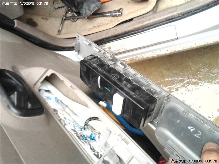

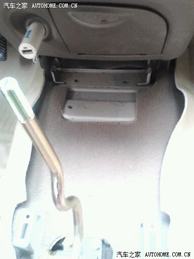

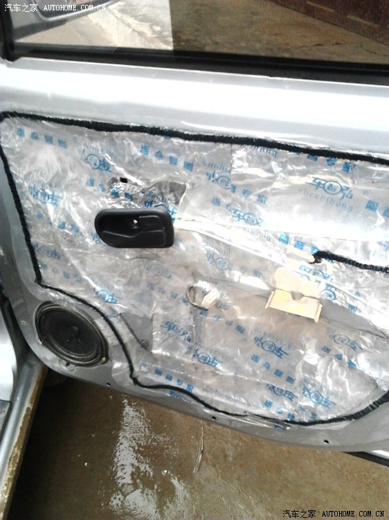

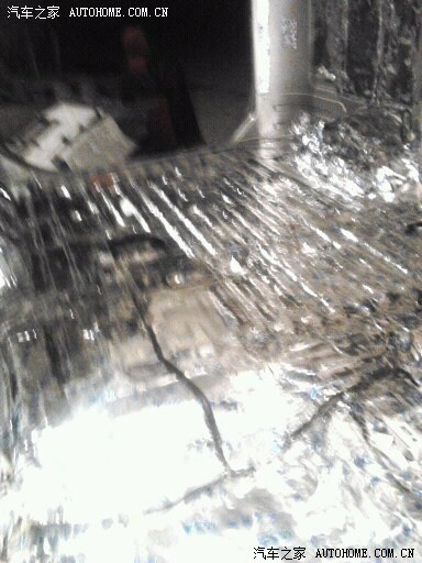

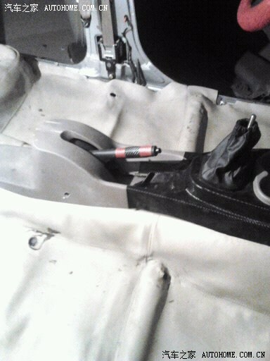

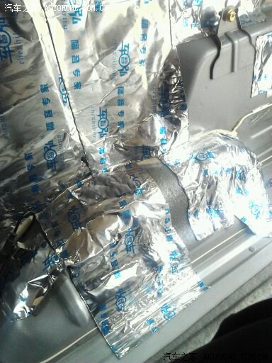

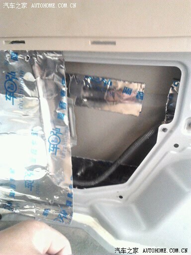

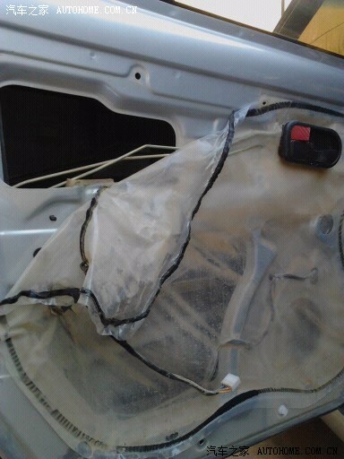

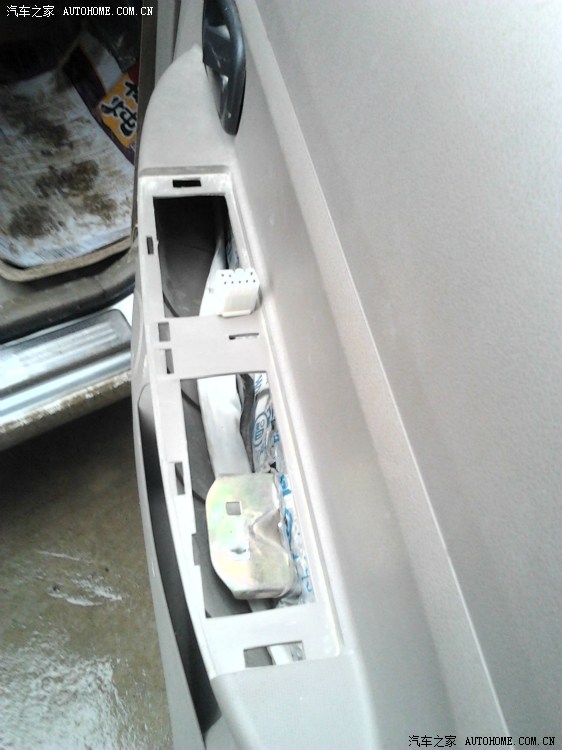

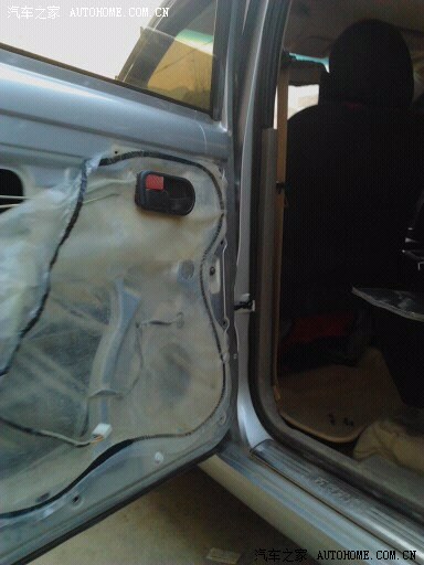

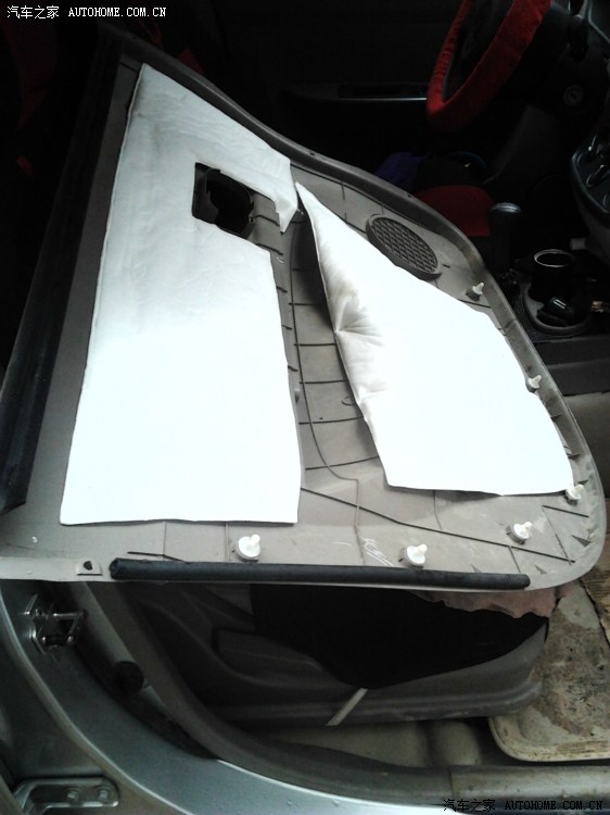

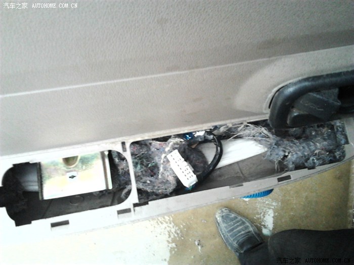

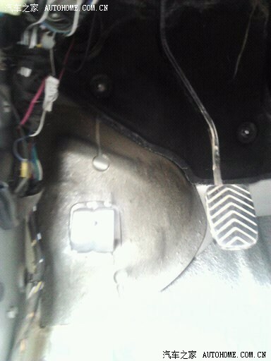

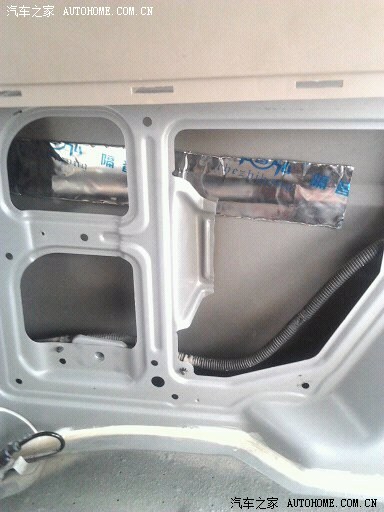

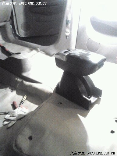

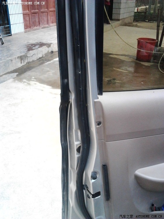

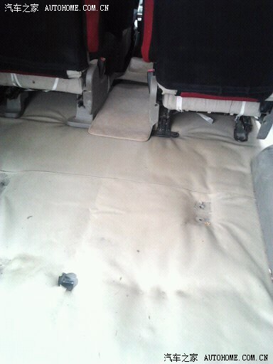

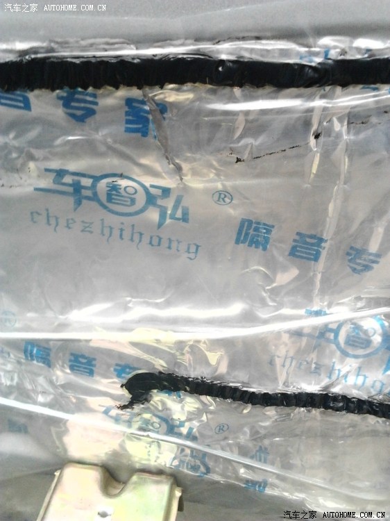

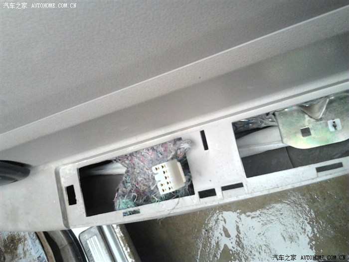

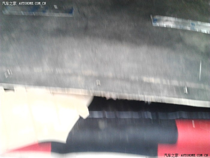

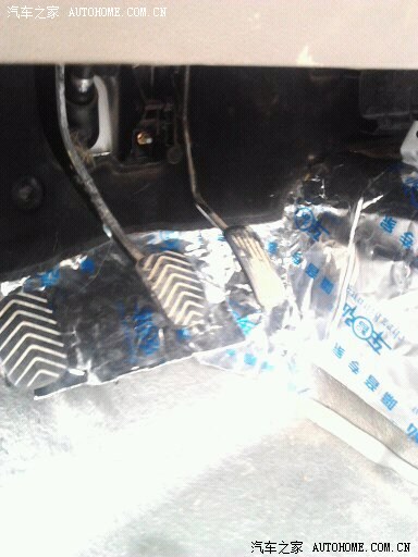

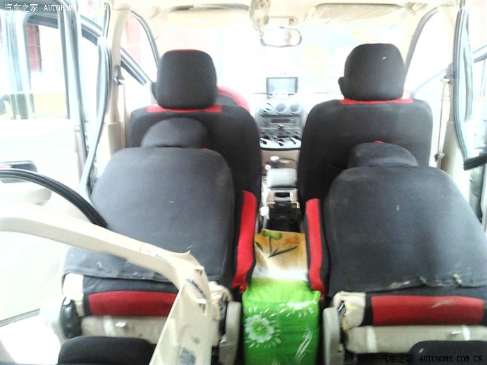

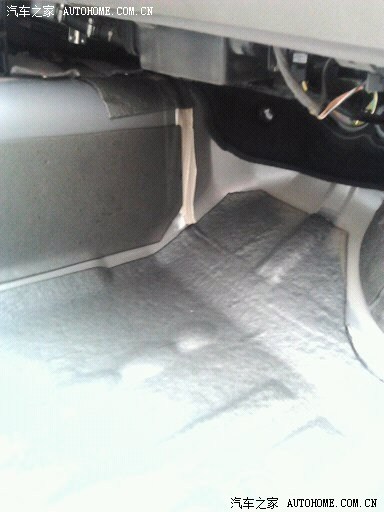

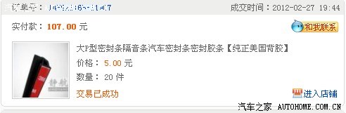

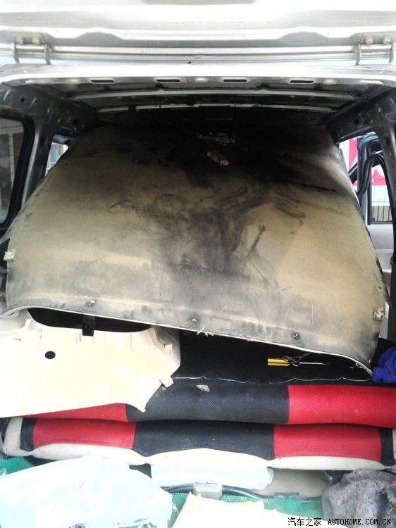

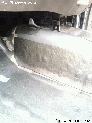

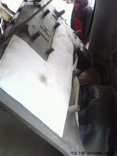

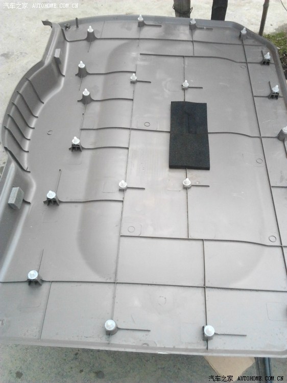

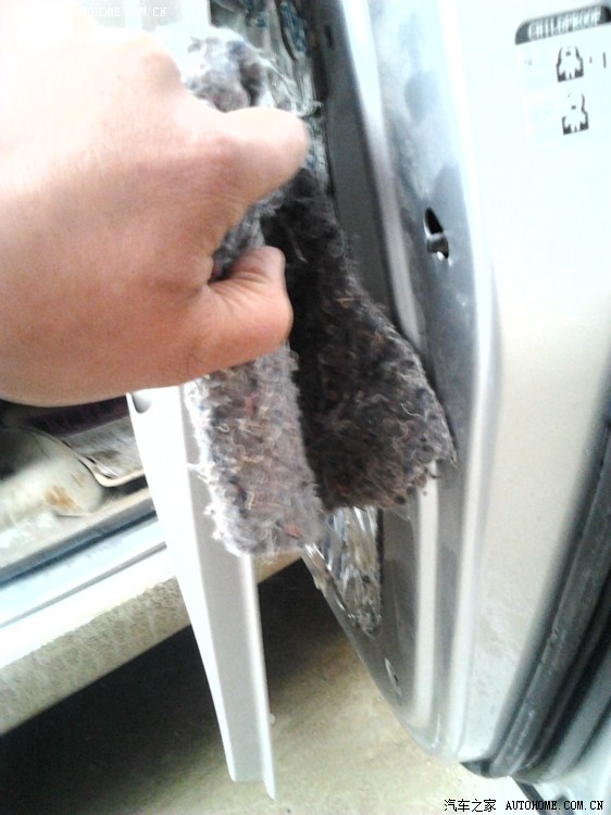

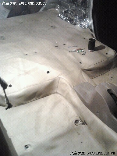

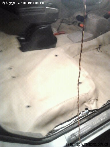

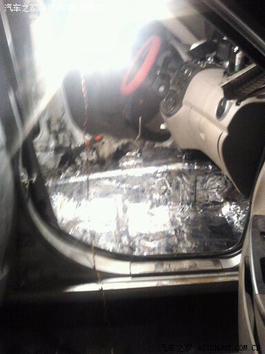

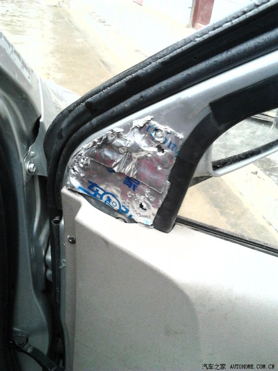

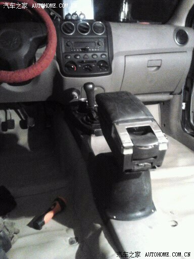

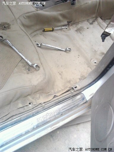

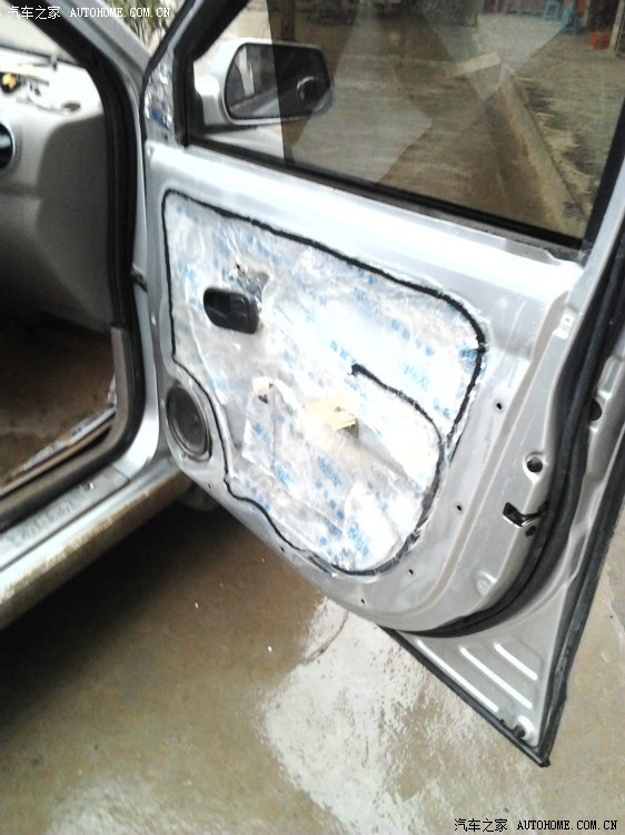

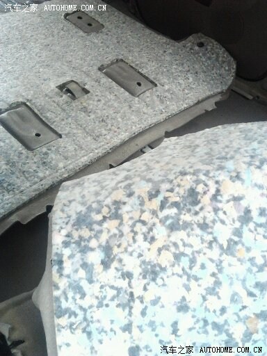

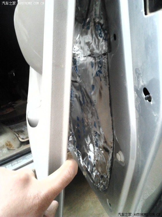

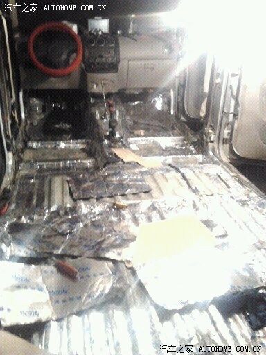

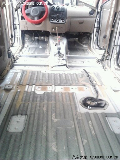

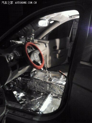

我在淘宝找了家最便宜的隔音止震帖店。买了90张隔音止震帖。20米大p密封条。还有在卖家具的店子找些防止家具磨坏的棉垫子。就这些东西了。现在我的车开起来和10几万的车噪音没什么差别了。很安静。很舒服。而且开起来很稳。就一个字【爽】施工如下,止震帖帖在车门里,把车门的里的里面和密封胶纸出帖实。在把车里面的座椅拆了,把地板贴了,总之觉得哪个地方需要就帖哪里。还有发动机到变速箱哪里也要帖。把大p密封条贴在车门边子上。然后把家具店的棉布塞在仪表台里面,不需要拆仪表台,找仪表台下面的空档,只要有空档就塞。现在我的车,听不到发动机的声音了,听不到哪提速时震耳的声音了,听不到车门车底盘的共振声音了,传动轴的声音也听不到了,车窗关了连轮胎的声音就听不到。真的很爽,很爽。

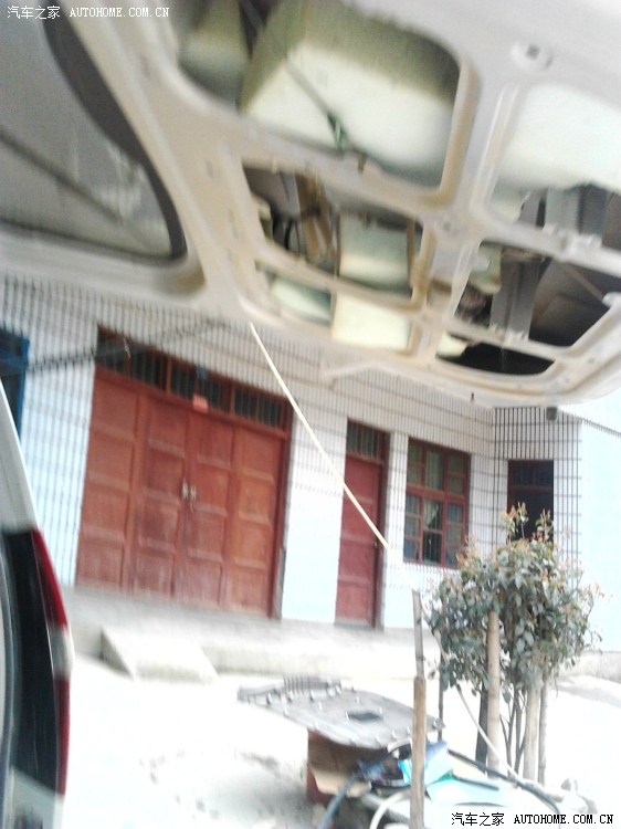

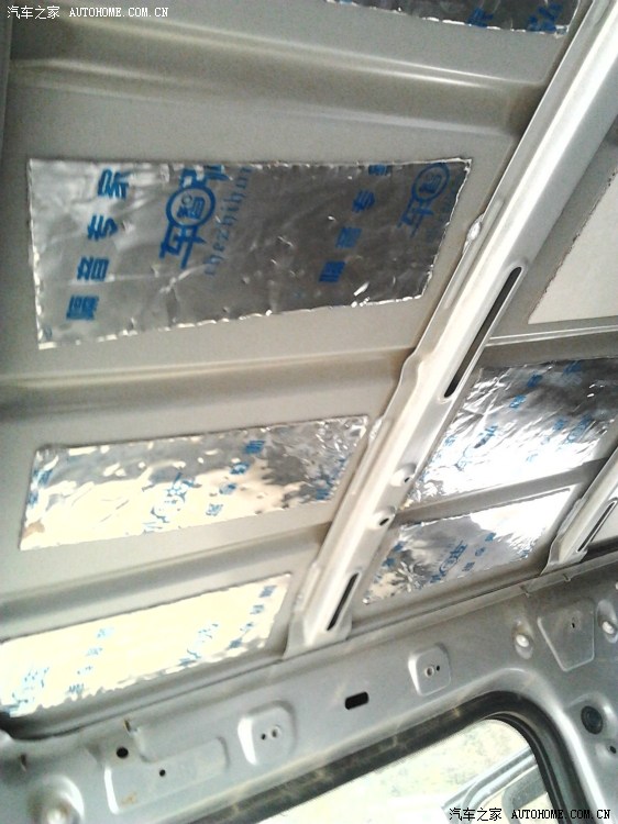

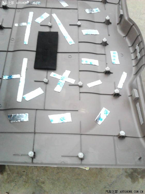

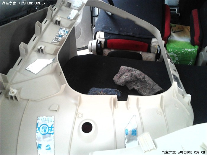

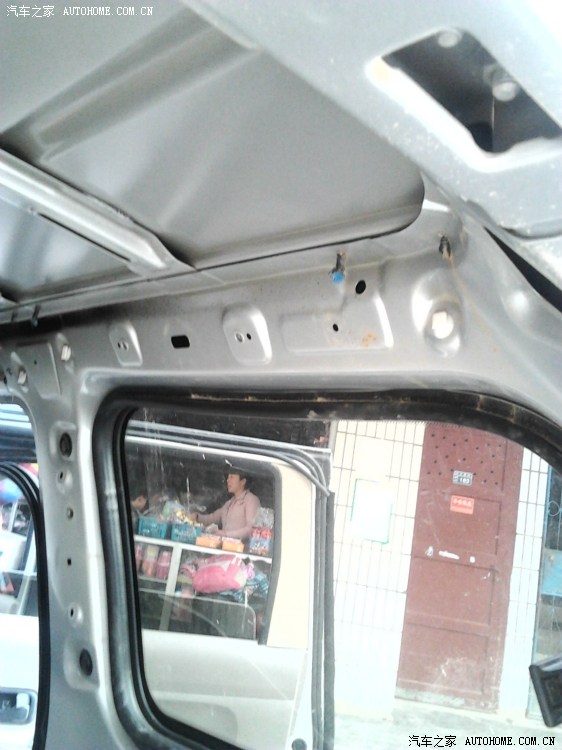

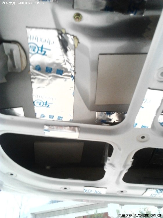

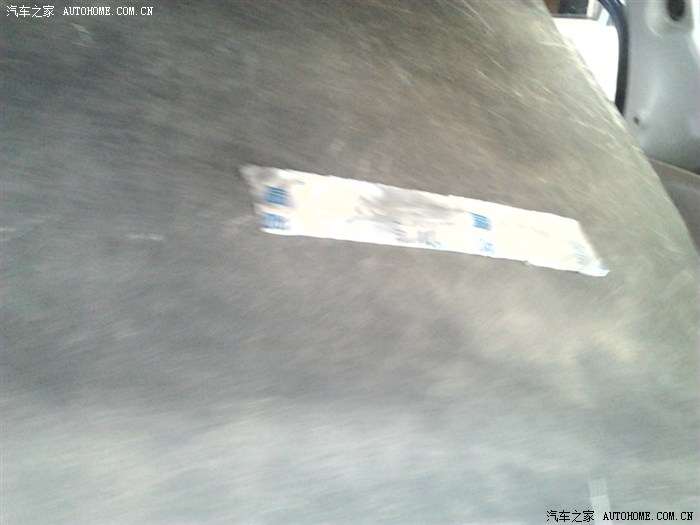

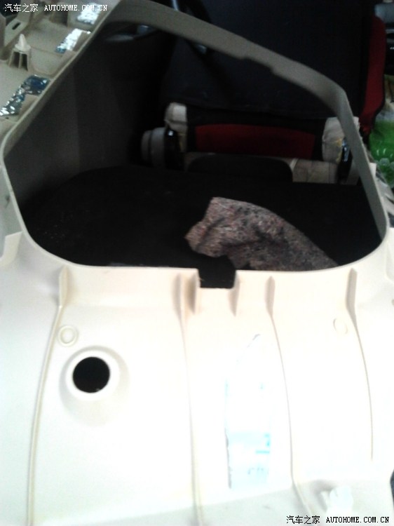

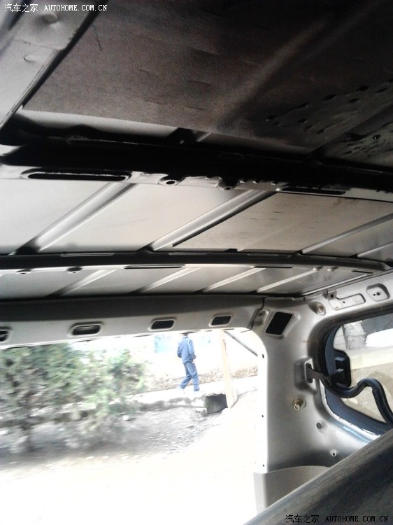

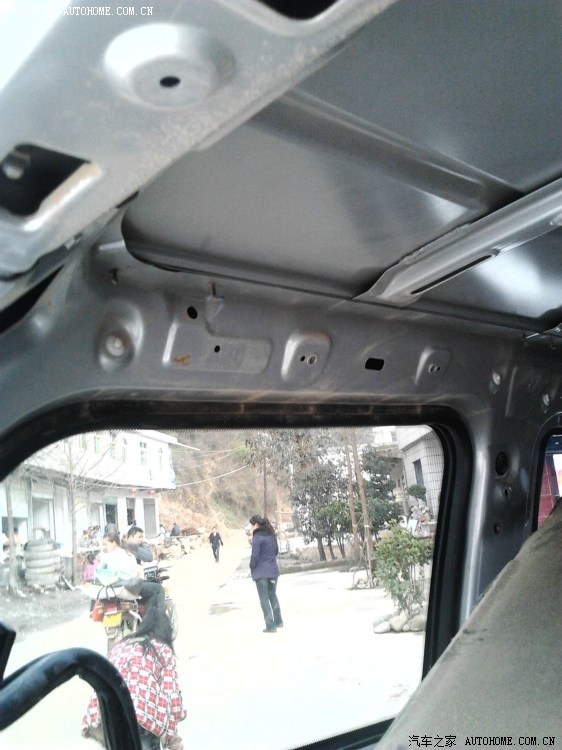

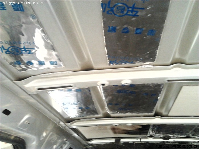

塞仪表盘棉布时,一定要塞好每个有空隙的部位,还有副驾驶气囊那个大空位置,塞了后,发动机的噪音明显减小,还有仪表台的共振明显减小。不塞的话,仪表台就像一个大锣鼓,很容易产生噪音。还有必须做车顶止震隔音,车顶的顶棚大家可以试着用手敲敲,和打鼓没差别。车子一开动就会产生低沉的低频共振。还有塑胶车门板。也是低频共振噪音来源。把这些都做好后。不管你怎么跑,都听不见噪音了。堪比10万轿车的水平。记着,一定要做车顶棚隔音,还有塑胶门板。不然会产生低频噪音。做了后,听不到走烂路时地盘传来的噪音,上高速听不到风燥。紧急注意注意,地盘全部贴满后,会产生低频噪音。必须在把车顶也贴上止震帖。塑胶仪表台和塑胶车门板就像一个大鼓似的很容易产生低频共振。把车门塑胶板,塑胶仪表台贴了止震贴后敲起来就没有鼓的声音了也就不会产生低频共振了,高速感觉很稳,地盘没噪音,120以上没共振,可以把转速标跑到5.5,都没车身共振。5.5了车速就160了。所以我感觉很值的车友去做做隔音。转弯真的比以前
