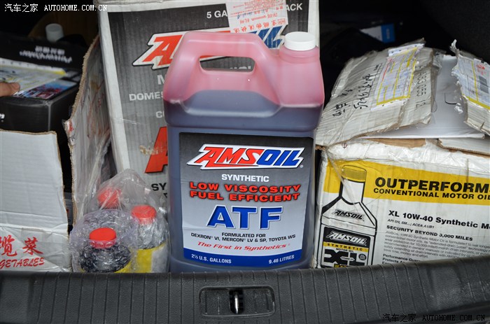

这次整车换油是被一位车友“忽悠”的,哈哈,在这 我就不点名了,因为换的效果还是非常明显的。油是:安索变速箱油,安索的机油,霍什么什么的刹车油,安索转向油,与之配套的有KN的空滤,KN的机滤,索菲玛的汽滤。还有一瓶力魔的发动机内部清洗剂。好了废话不多说,大家看图说话。

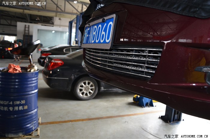

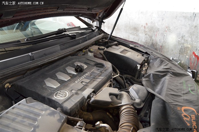

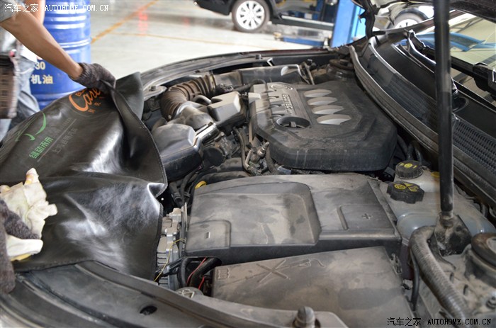

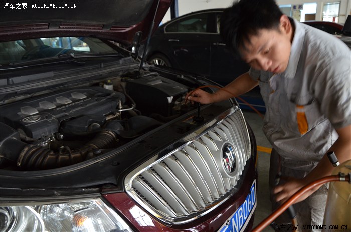

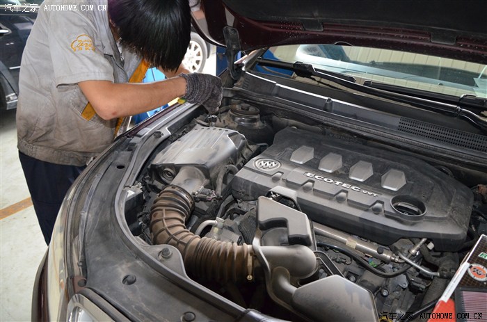

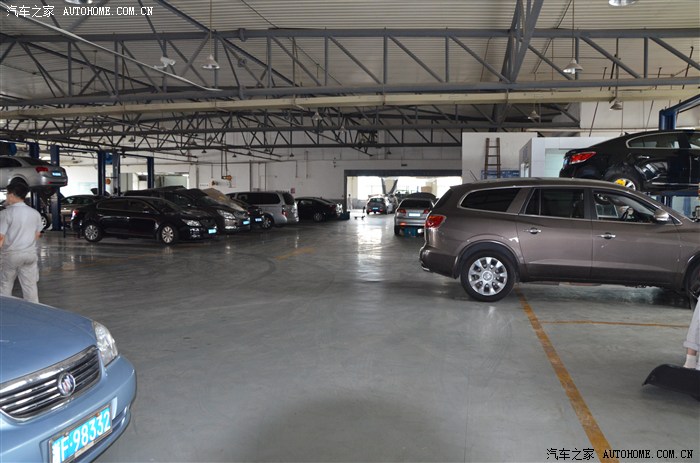

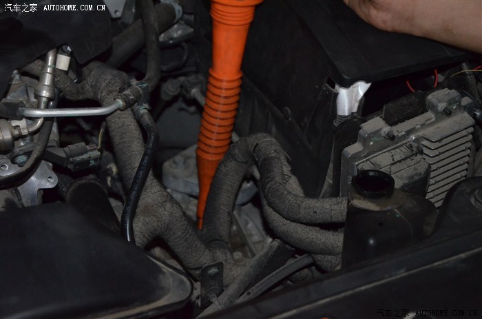

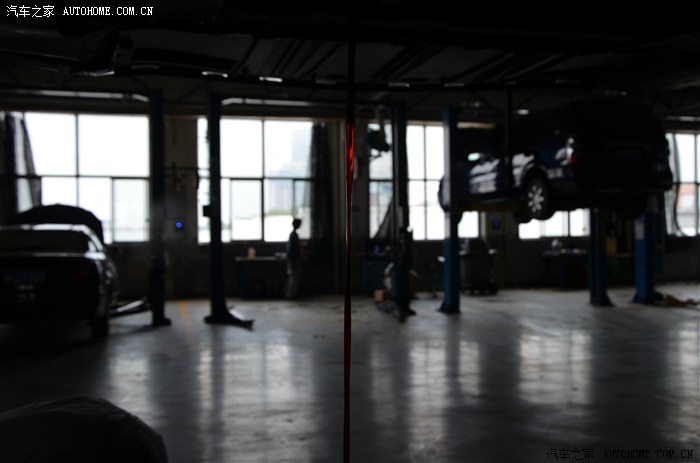

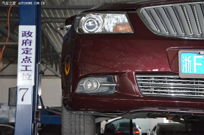

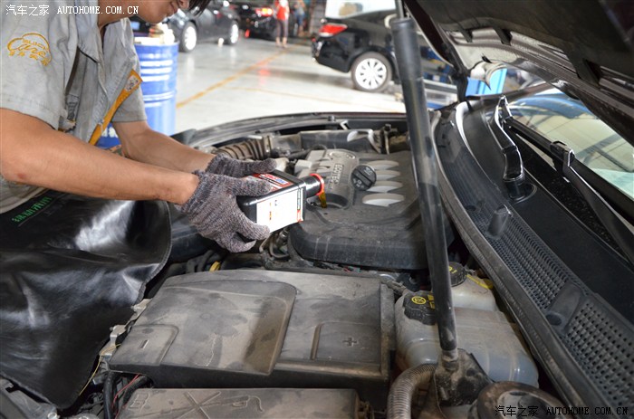

到4S店到了工位上,小师傅马上把机油盖打开了

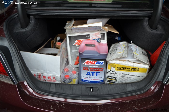

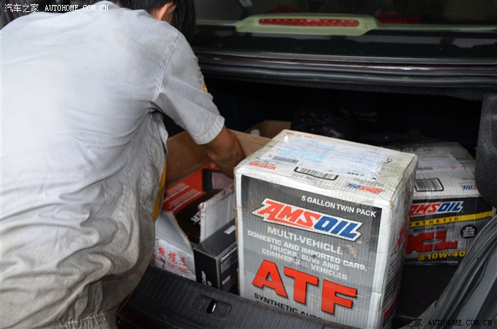

然后我告诉他  东西我都自己带了,他来到后备箱拿,一打开  他小震惊了一下

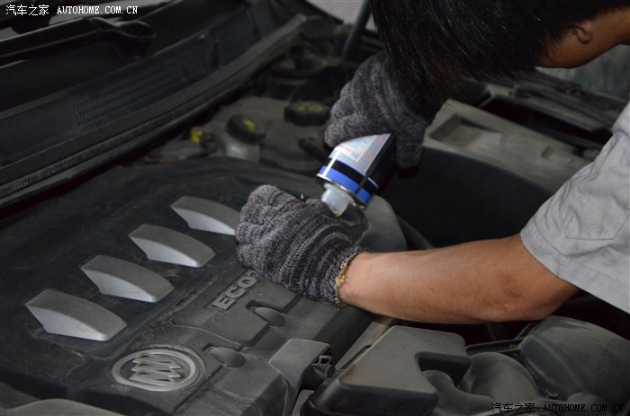

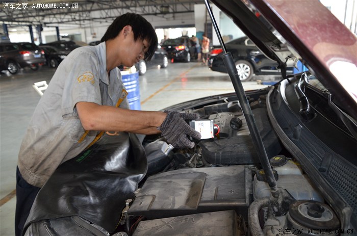

这个是力魔发动机内部清洗剂,
整瓶倒完,待速10分钟。

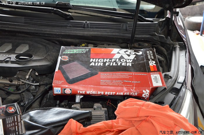

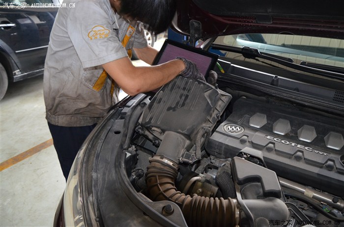

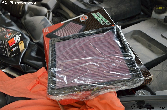

KN的空滤,好东西啊
终身免换
5000公里自己洗一下 就OK了
把原来的拿出来
新的装进去
一转眼 小师傅已经换好了

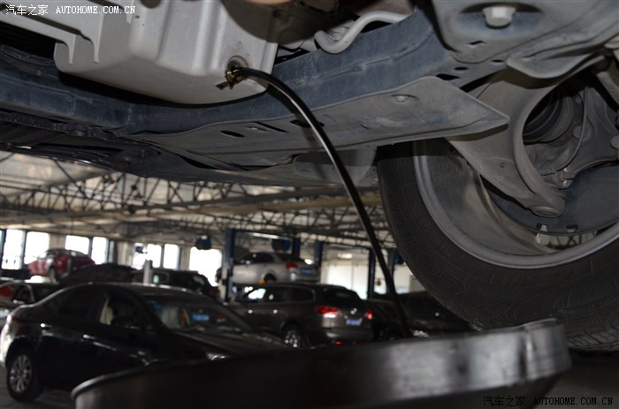

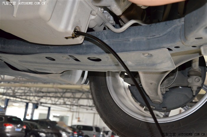

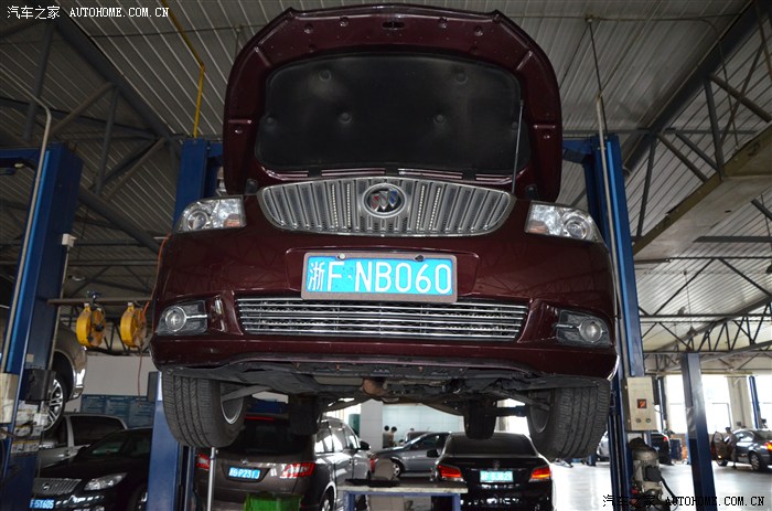

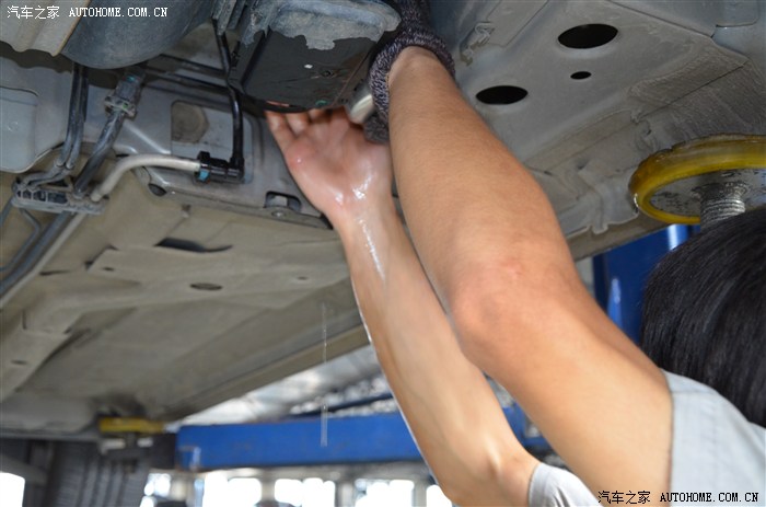

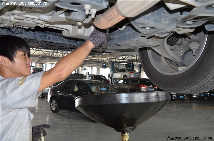

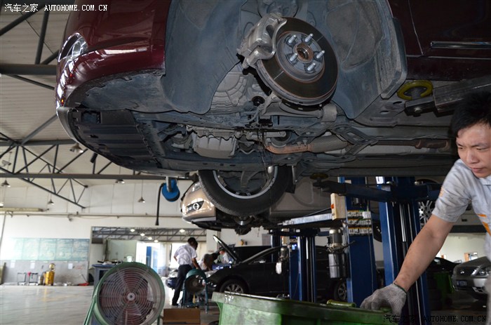

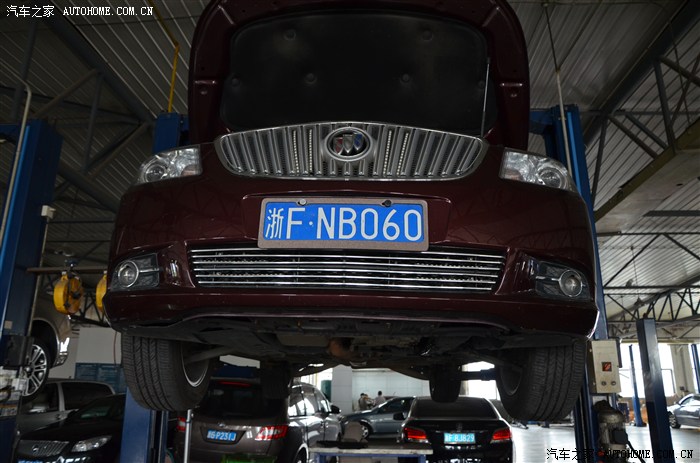

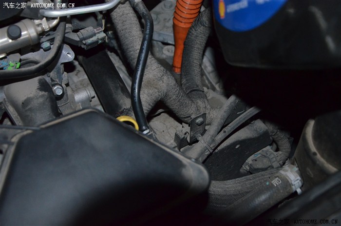

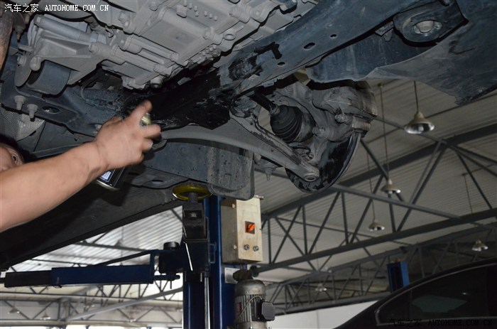

10分钟到  吊起来放油,看看没有漏油
这个位置也没有

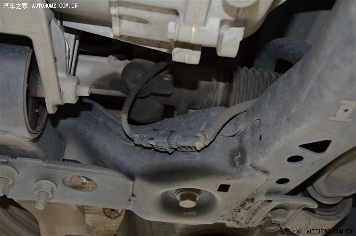

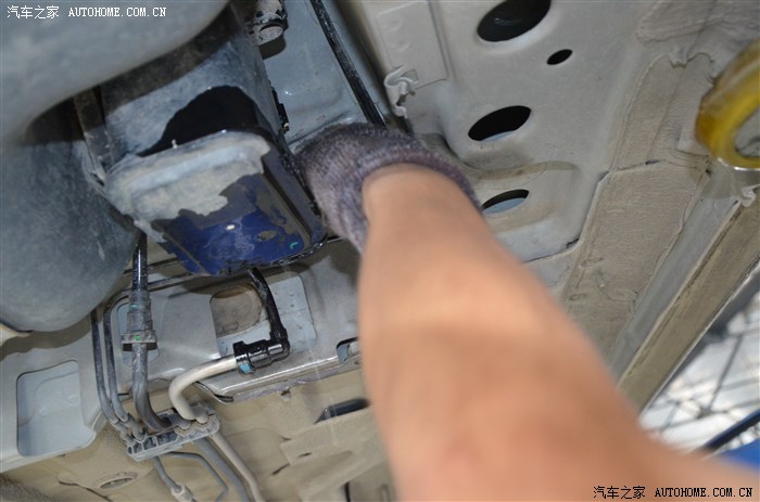

我擦   这是............
仔细一看   ***  漏了,但是这个不是变速箱位置啊,总监  总监 总监 过来一下

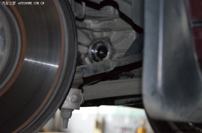

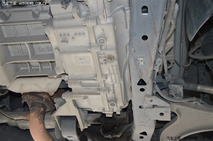

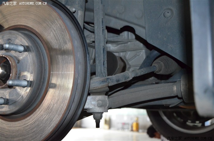

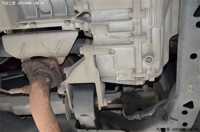

总监过来一看   擦   又发现一个渗油的地方,这回是真的   变速箱半轴渗油了,***  总监说换吧

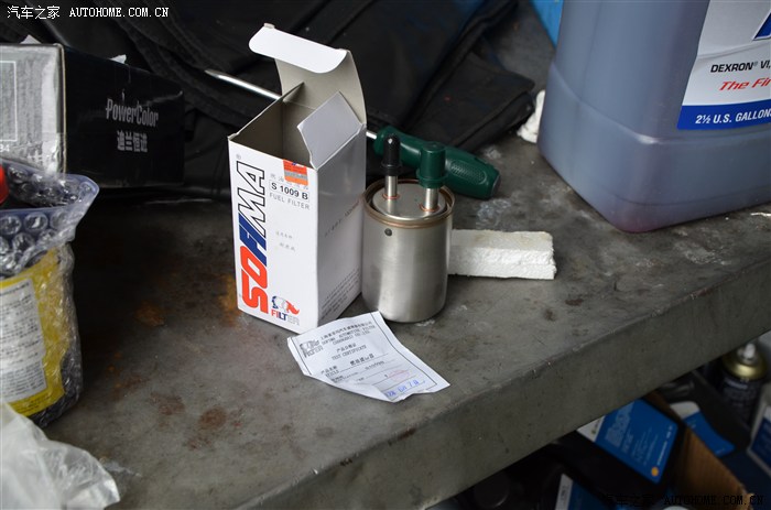

一转眼  小师傅已经要装汽滤了
索菲玛的
感觉还是蛮好的
应该跟原车的是一样

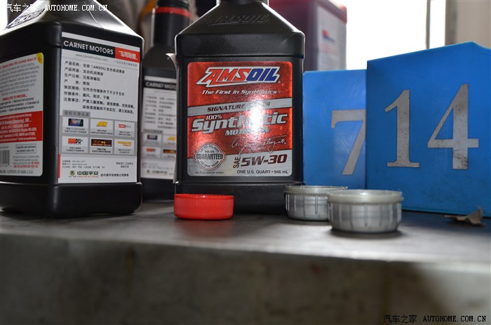

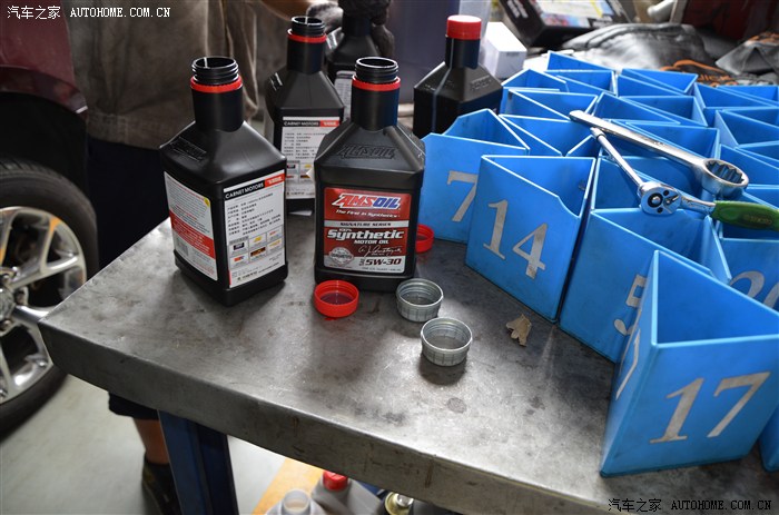

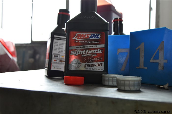

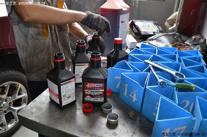

一转眼  小师傅已经把安索的机油打开了
安索机油   号称   最安静的机油   哦
虽然我不认识它   但是你绝对值得拥有

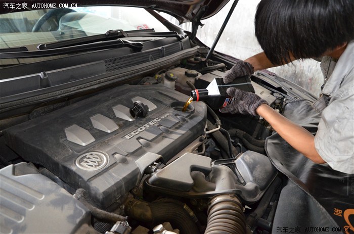

一转眼  小师傅已经在加了
一瓶一瓶的倒下去    期待啊.................
又一瓶
一转眼  已经加完了

唉~~渗了   虽然不严重

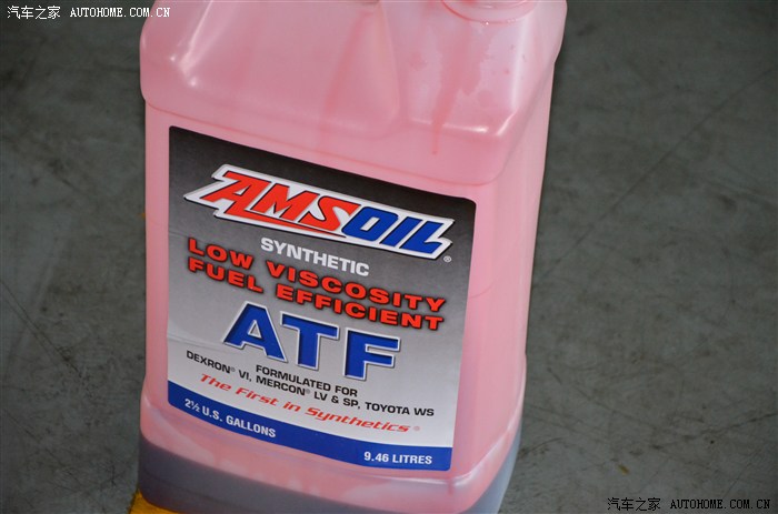

准备要换变速箱油了   也是安索的       德士龙6的
这些个字啊   拆开了 我都认识  合在一起  它认识我  我不认识它

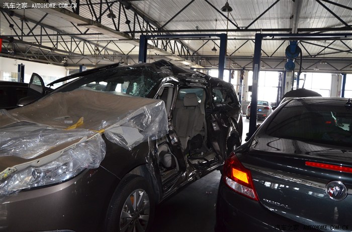

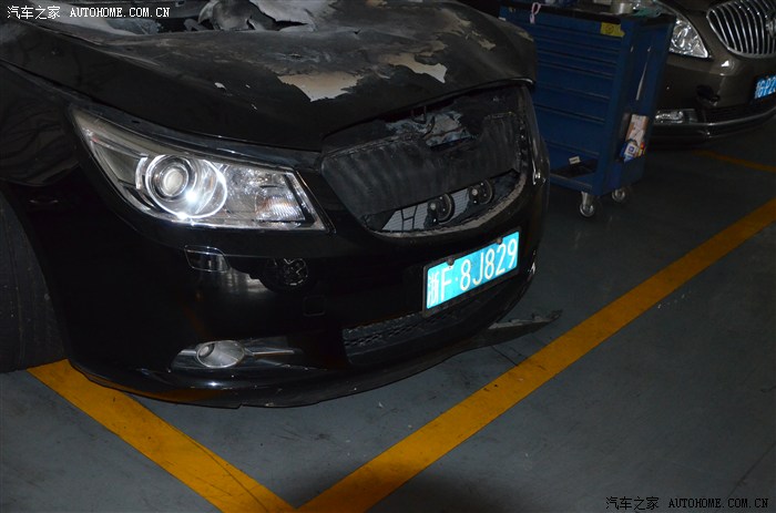

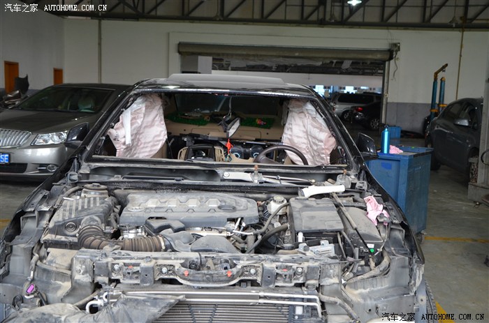

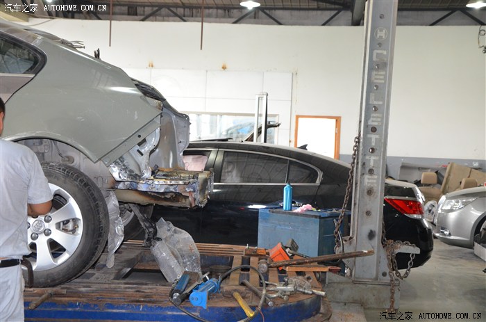

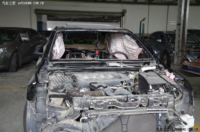

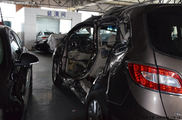

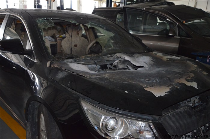

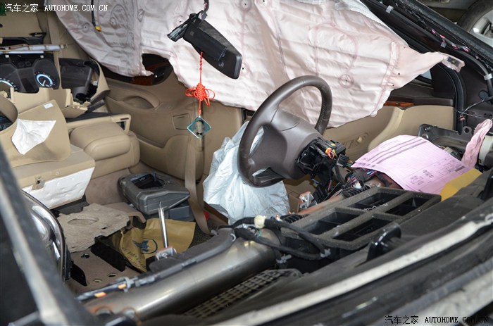

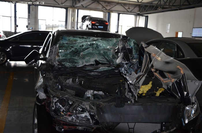

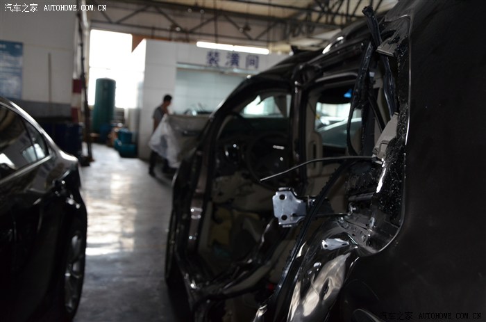

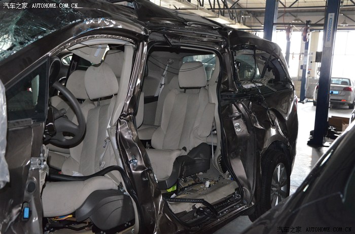

空闲中  看看事故车   ***  君越的事故率咋这么高呢????给个理由........
不知道驾驶员怎么样?车内没有发现血迹
君威的屁股不见了
这辆GL8被一辆大货撞了
驾驶员受轻伤
这辆君越是钻大货车下了

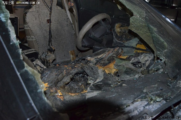

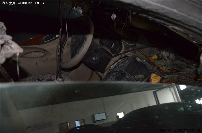

这辆自燃了   2T的
但是没有买自燃险
但是...............
但是通用公司好象赔的
不幸中的万幸

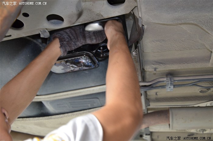

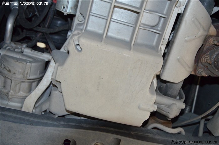

准备换油封
10升装安索德士龙6变速箱油
因为师傅说 先换油封好了   因为换的时候变速箱油会倒出来

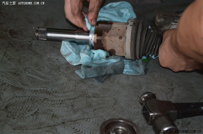

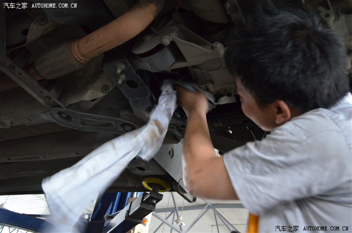

好吧    拆吧
动手了  动手了

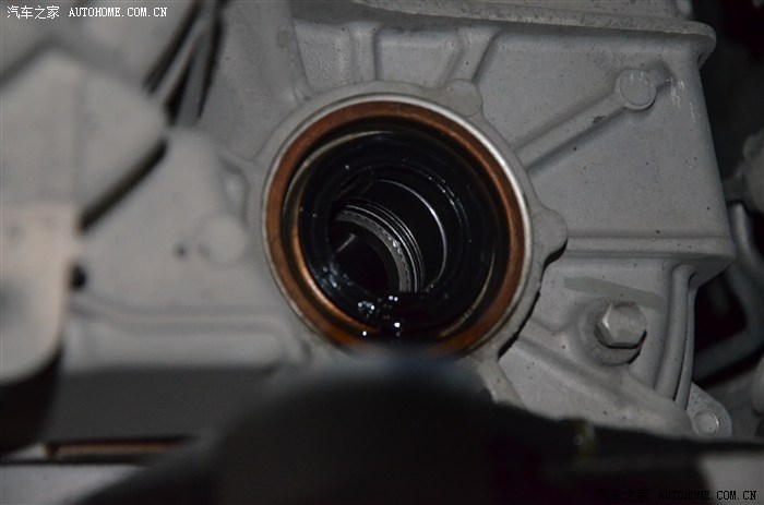

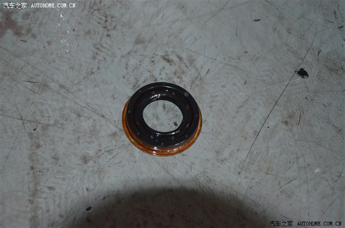

拆下来了    油漏出来了    师傅说  你上次加的太多了 ,一般情况油封拆下来,不会这样倒出来
我倒出来好多
就这个东西上的油封
隐隐约约
就是这个东西
这个是新的   外面涂了什么东西
试装一下
再试试
擦干净
装上去了
基本装好
清洗油迹
一定要洗干净啊
擦  擦  擦
喷  喷  喷

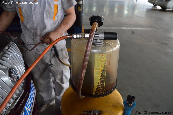

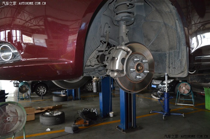

接下来换刹车油   跟助力转向油
师傅在抽油
仔细抽,抽完后  加进去,等一会再抽出来
洗干净后

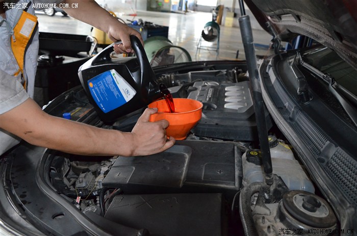

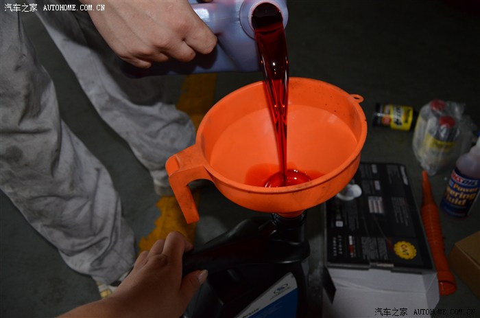

换变速箱油了,因为10升装的  不知道倒进去多少  所以拿个小壶,一壶4升
血红的
放油时  我还来不及拍  师傅已经放完了   唉~~我是该夸你呢?
咕咚  咕咚
4升下去

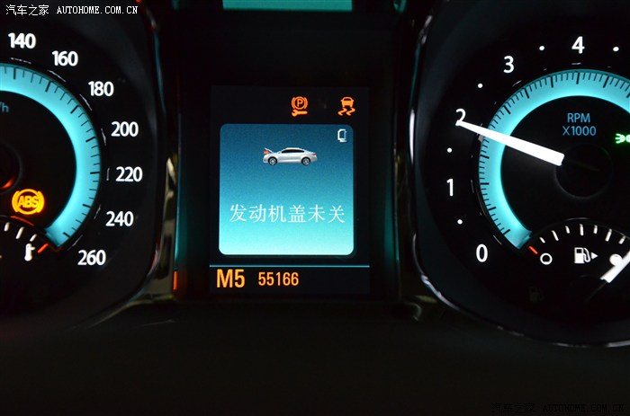

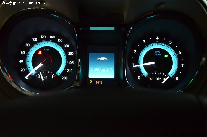

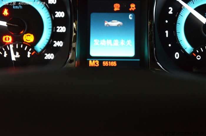

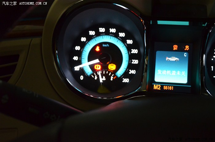

上车  每个档位都跑一下

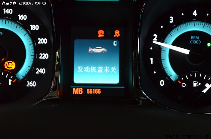

55161
先D档跑跑
换手动
好多故障码
55165了  跑了4公里了
55165了 基本每个挡位1公里
55166
倒挡也跑  55172了
