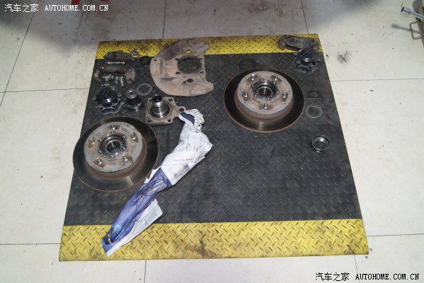

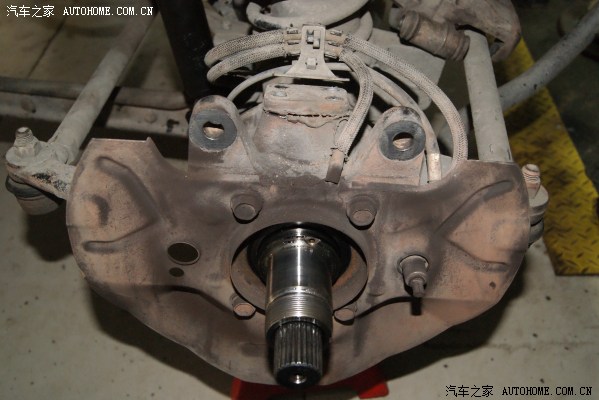

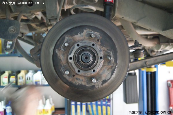

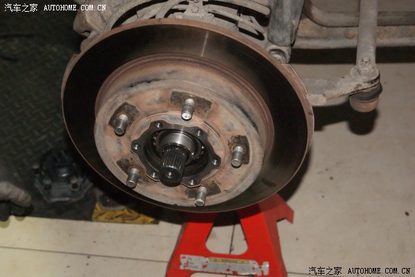

一般情况汽车是2-3W公里做一次轴头保养,但如果经常玩水、极限越野的话就要不定期的给轴头做保养,否则里面的轴承很容易生锈的!

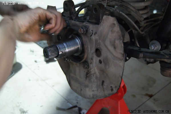

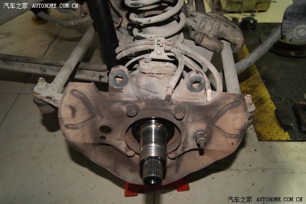

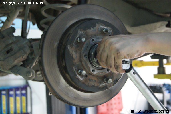

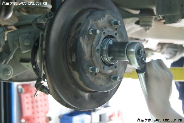

拆轴头需要专用的拆卸工具,因为需要打22公斤的扭力,不是专用工具的话就达不到这个力度!

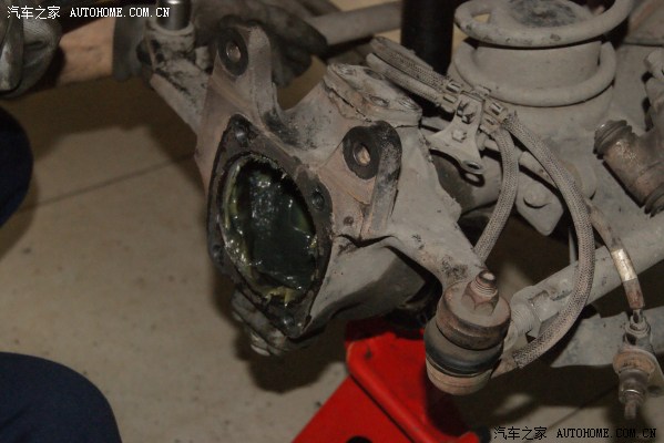

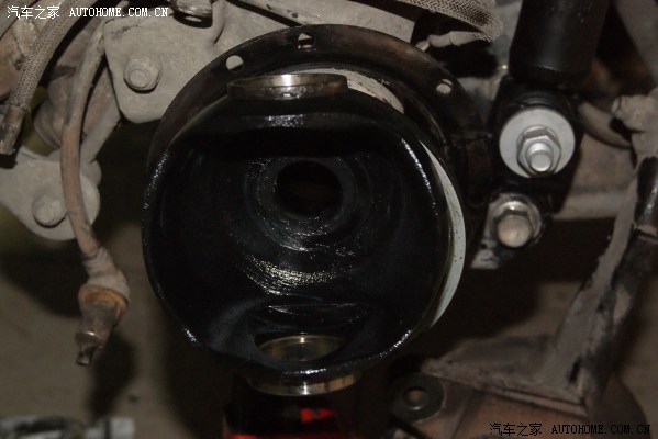

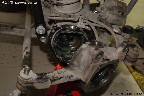

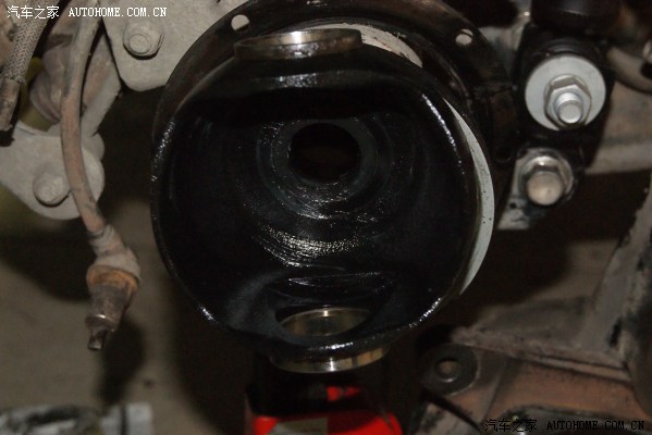

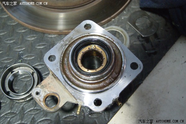

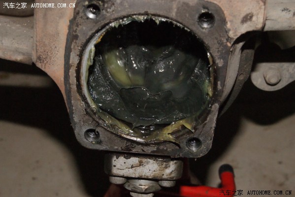

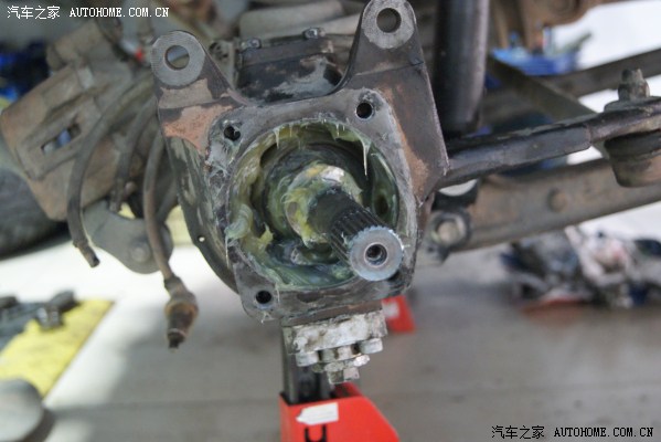

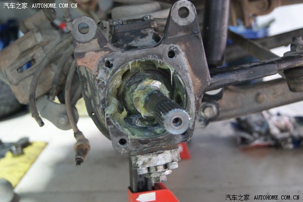

清理干净了,需要重新打黄油。

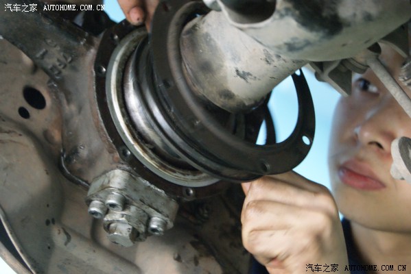

打上密封胶。
