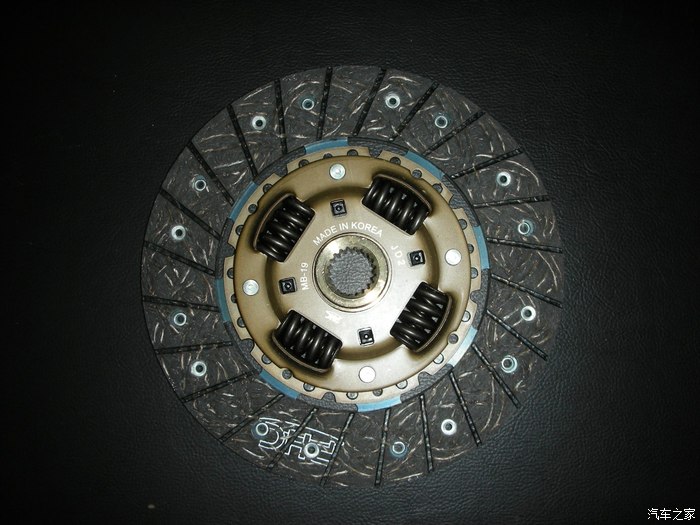

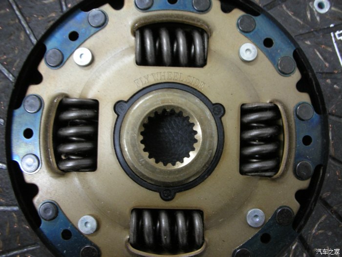

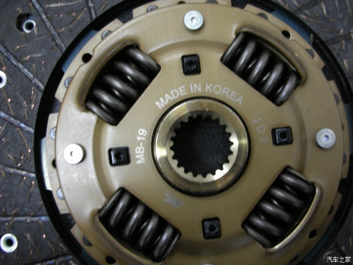

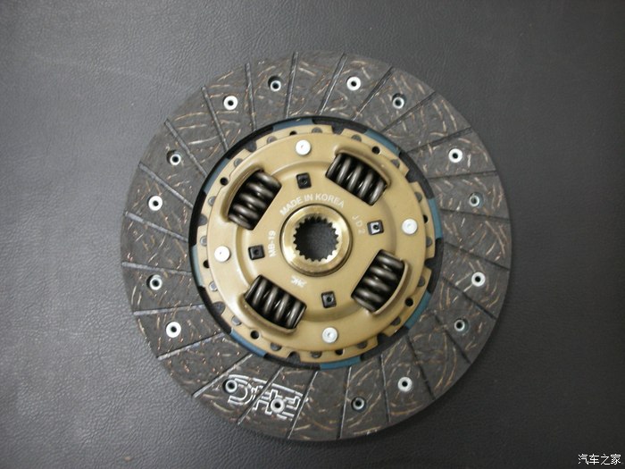

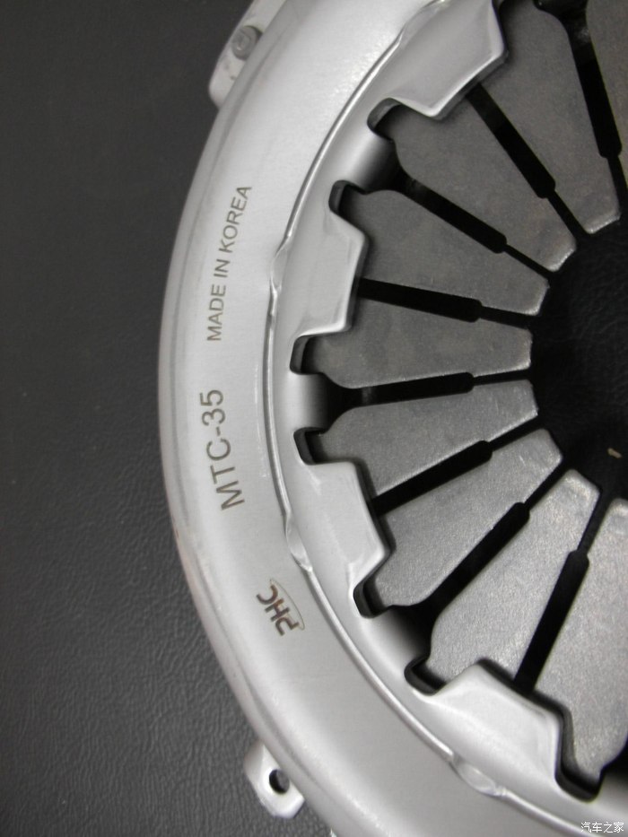

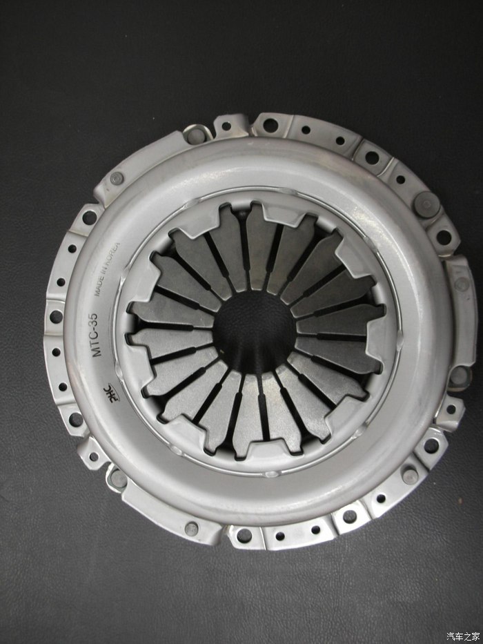

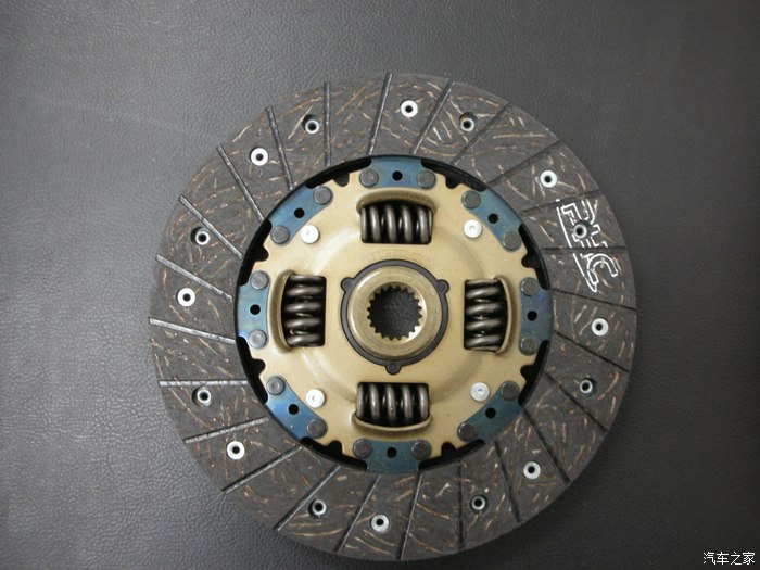

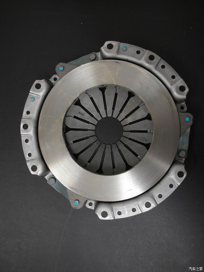

法雷奥的离合压片和压盘
上面的文字清晰可见

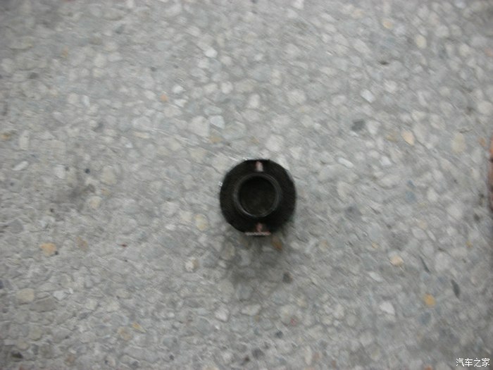

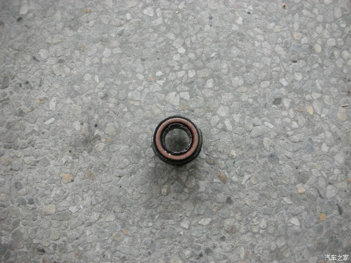

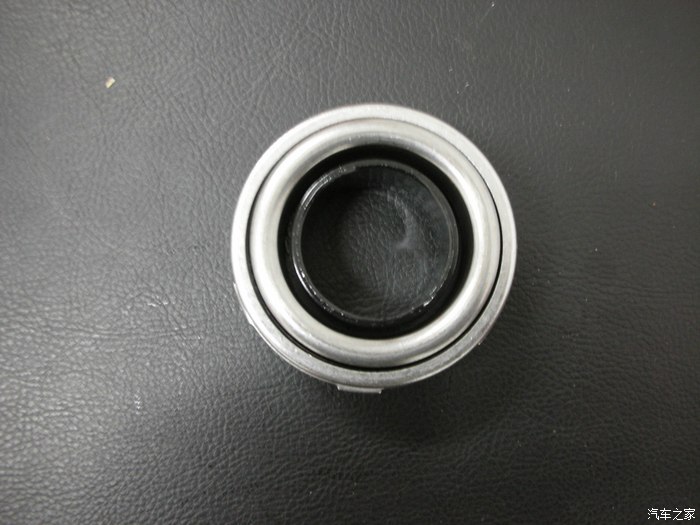

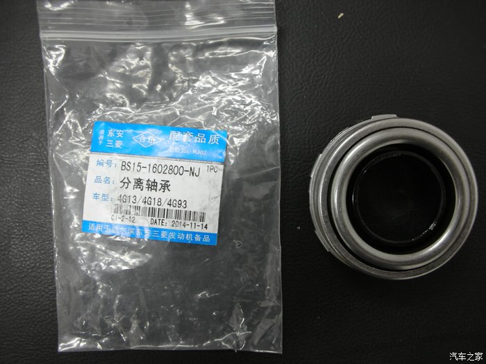

可惜分离轴承不是进口的,不知道质量如何

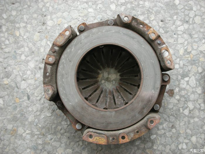

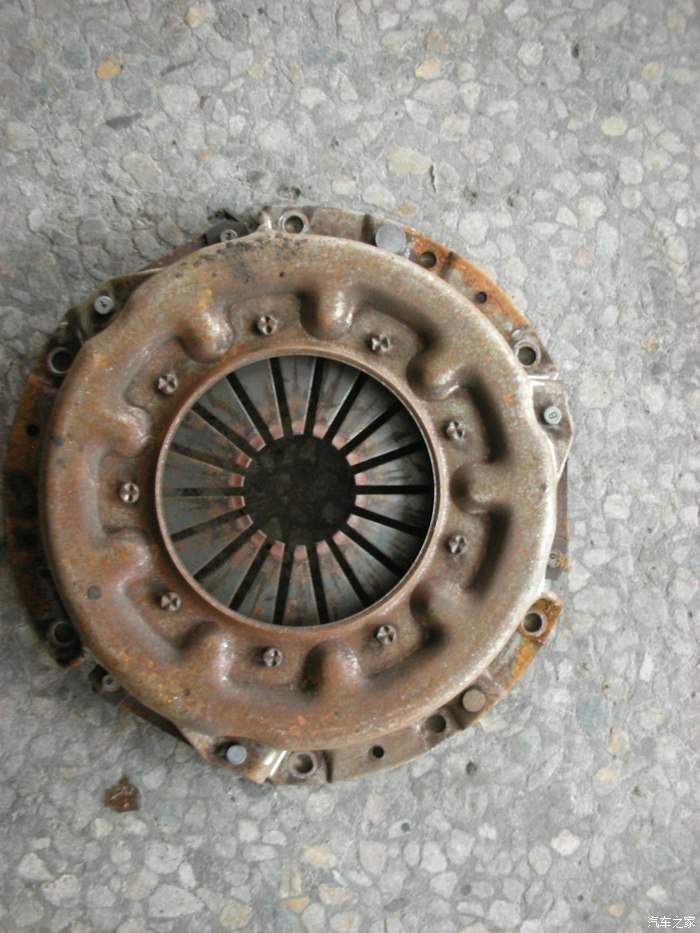

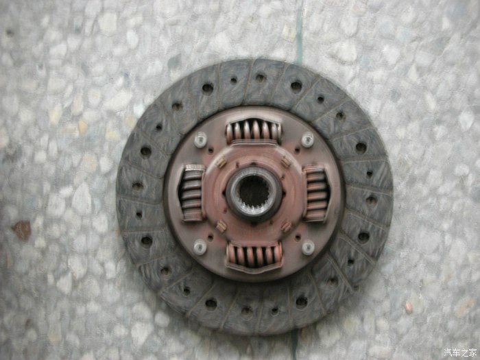

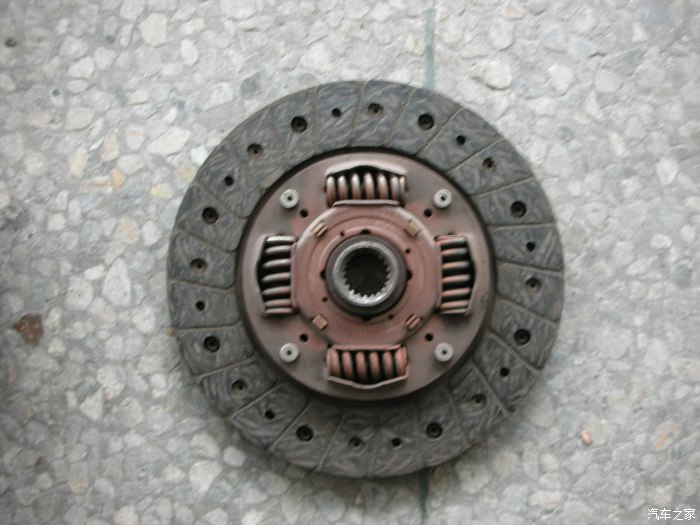

拆下来旧的离合三件套
