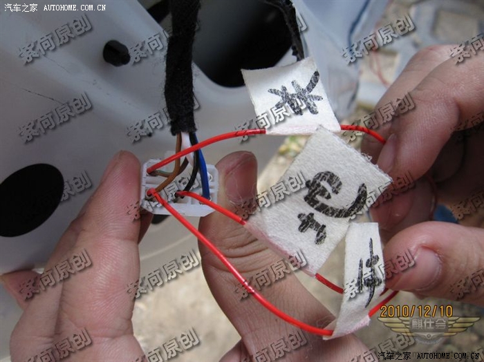

原厂设计的电路是为了配合机械式门锁柱,有开锁和落锁两个独立的控制,因此正确的改装方法应该是用三根线,把开锁和落锁分开。
我问过4S店的工程师,他们解释了两根线也能起作用的原因,其实是利用了驾驶员那边门锁柱的状态开关,这个开关在闭锁电机总成里面,作用和你用手拔门锁柱一样。但是工厂生产时使用的闭锁电机可能来自于不同的配件商,里面开关的结构也会不同,这样只接两根线也许就会不起作用。

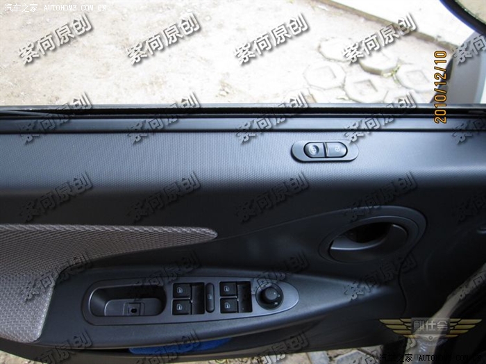

附上我改装时的电路图,还有改装后效果,这个三根线方式的开关用了快两年了,到现在一点问题都没有。
