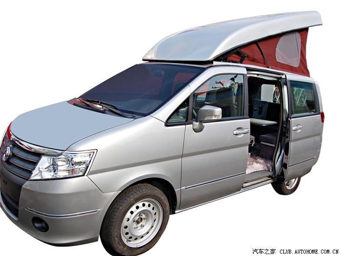

对,没错,商作为房车,空间是远远不够的,床车还是可以的。这个视频就是一个好例。升顶就是好例子!当然,不升顶,是退而求其次,B方案也。

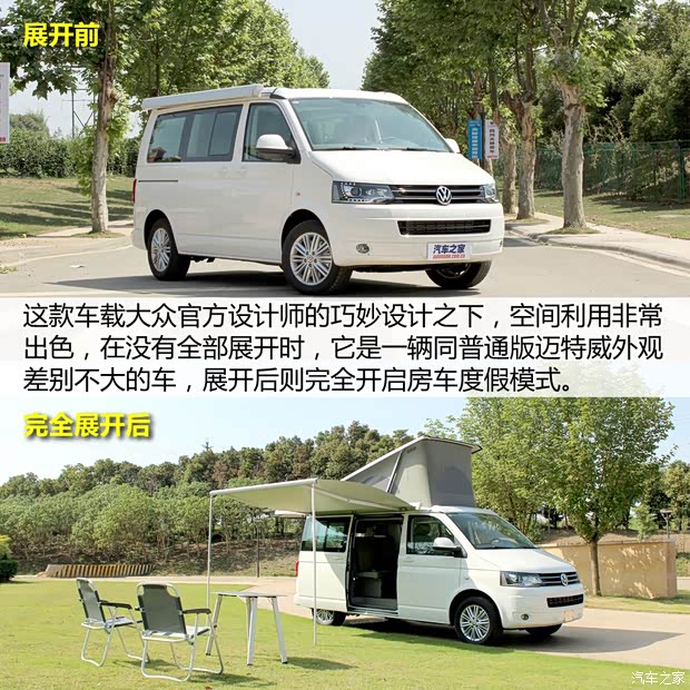

它山之石能否攻玉?大众迈特威加利福尼亚版是也。

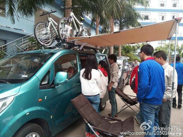

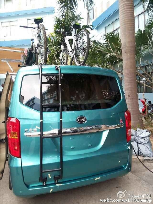

自行车上房顶,有点悬

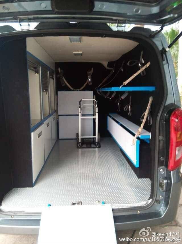

有点意思,工程车?
没看明白?

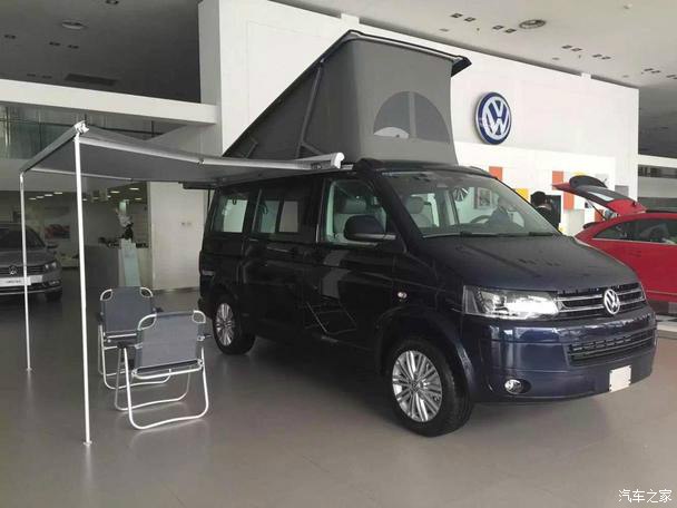

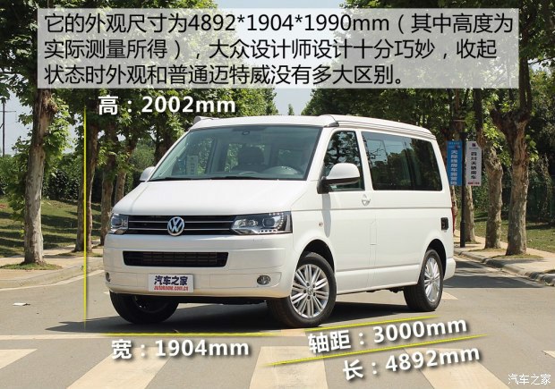

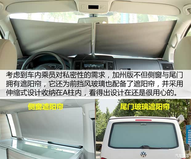

迈特威加利福尼亚版比商大,商可以借鉴。

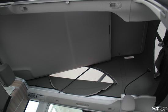

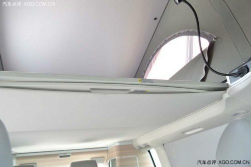

两个帐篷,一个升顶,用作二楼的双人床,不升顶,只有1楼的双人床。另一个帐篷是车边帐篷。

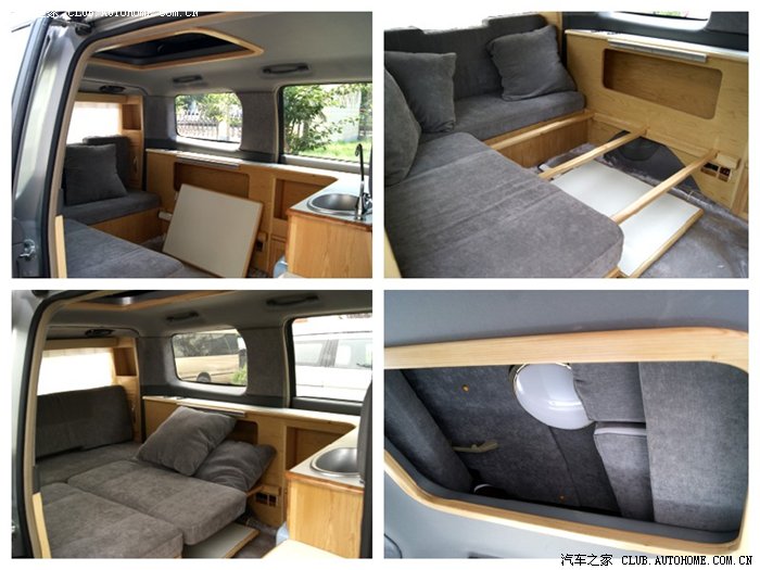

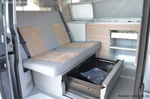

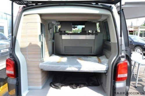

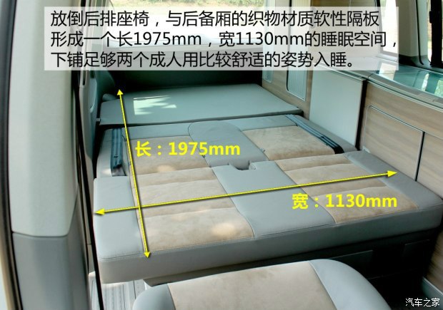

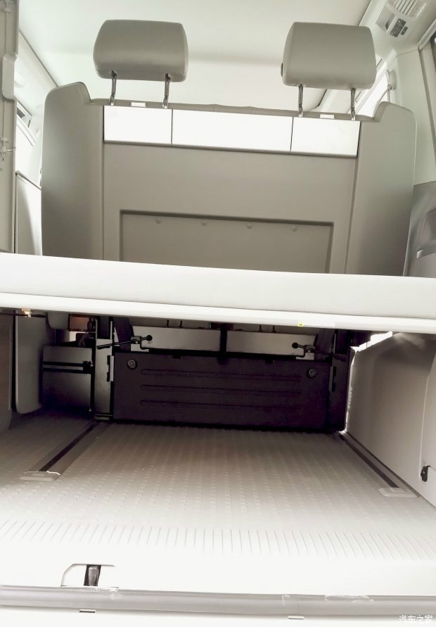

后排没有座位,铺开就是床的一端,床底必须留空,放物件。
滑轨给中排,其实就只有后排一排

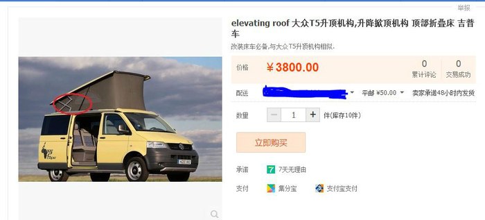

2楼电动升降,还有床头灯。
某宝有卖的

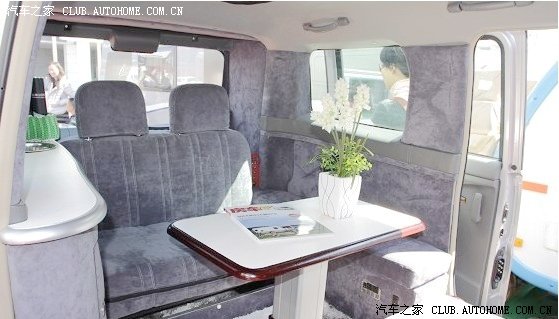

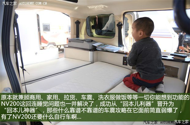

1楼双人床是基本的,那么商的后排拆除,年检不检就是好事,中排改双人连排放平座椅。

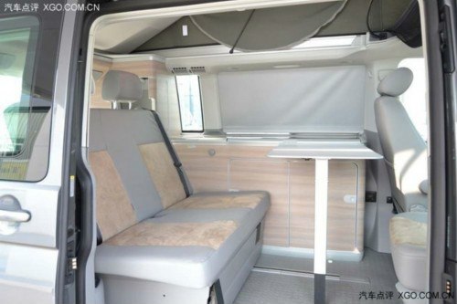

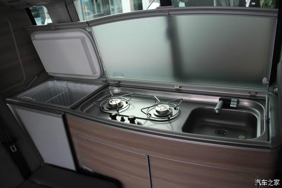

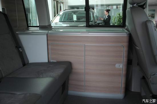

左手是洗菜池和液化气灶、冰箱、储物柜,宽度最多40CM,因为1楼床至少要有110CM宽。
冰箱、灶、水池,一边。
座位底下要利用

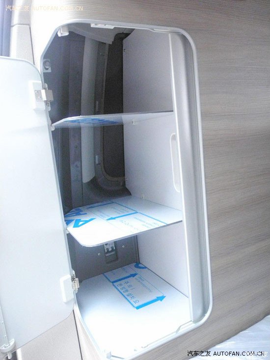

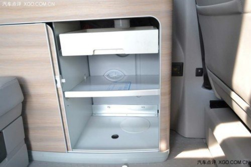

水池下面储物
后门处的储物柜、水箱
活动桌是座位左边滑轨过来的
最后,将主驾、副驾座位来个托马斯全旋,可以与后排对坐,吃个火锅,打个牌什么的。

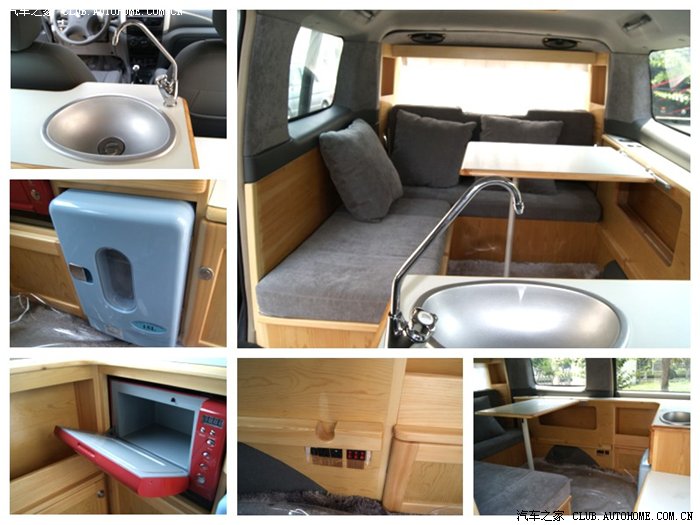

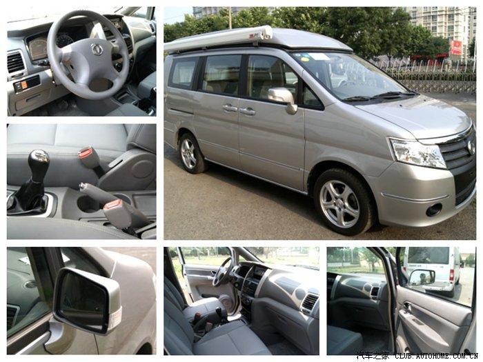

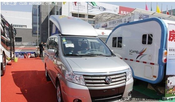

帅客的
舒适贴心的驾驶室
精美的整体设计
舒心的内饰设计
房车配置
豪华樟子松实木家具
电源转换器( 220V AC-12V DC )
15寸液晶电视
AV 输入、输出接口
房车专用地毯
豪华总控开关面板
20升房车专用冰箱
供水供电配置
车载 DVD 音响系统
微波炉
车顶伸缩帐篷
灭火器个性的床铺设计(下面拆开后就成了一张舒适的大床,上面的顶升起来后可以休息两人,麻雀虽小,五脏俱全)

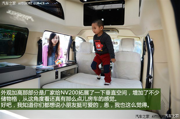

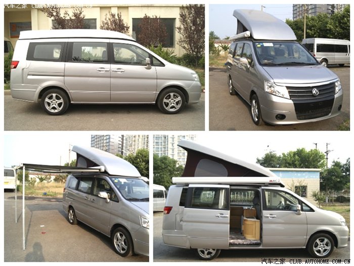

还有NV200。
NV200,高度上升,是固定的。
