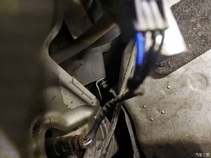

网上许多途达车友反应,在机油尺下面有颗原车螺丝常有松动的迹象,发现我的也是!顺道给拧紧了~~其实这都不叫事儿。在固定这颗螺丝时,正好在车间里,有一位途达车友是国航机械师,他说即便是在飞机上这种由于共振造成的螺丝松动也是经常会有,只不过有航空标准的解决方案,反到汽车上就没必要花那么大的精力去操作了,咱们每次保养时,定期检查即可!

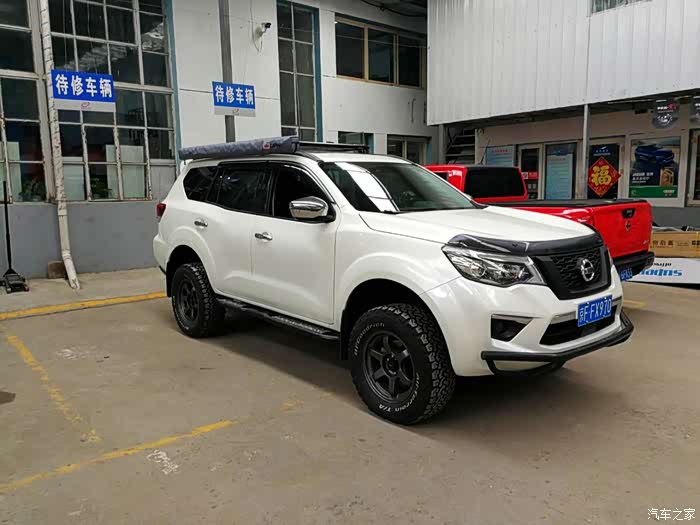

终于迎来的本贴的主角登场!开工前的合影留念~~~

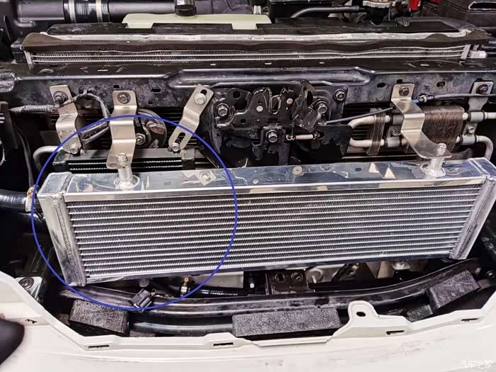

这是变速箱散热套件,顺便也安装上吧!毕竟途达最贵重的大件就是变速箱了~~~多一份呵护多一份安全吧!
安装后的变速箱散热套件在增压散热器的后边!不冲突~~设计的还是挺巧妙的!

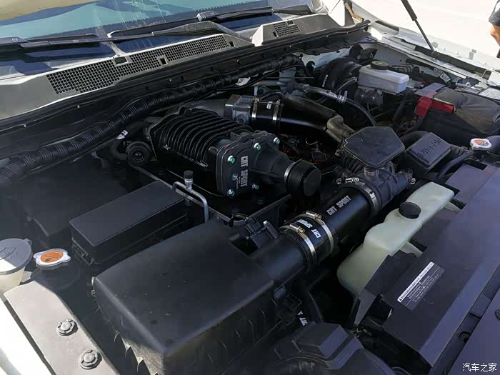

安装好后的样子~~~十分的激动,周末立即与小伙伴们去了老掌沟,试车完美!
最后给大家讲解一下~~~双螺杆机械增压的特点!图1是进气口,冷空气从这里进入;图2是节气门,图3是增压泵;这样布局更加合理,增压后的空气是被吸进的发动机,所以双螺杆机增才会更平顺和高效率。

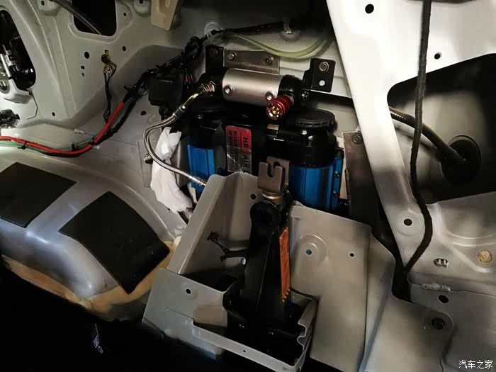

顺便在给大家展示一下我进期的改装!利用千斤顶的富裕空间,加装了双缸气泵。玩越野时更省心了~~~
设计的十分巧妙!不影响原来的千斤顶位置~~~
盖上盖子后~~~与原来一样!!
以后需要打气,再也不用打开机盖去接电瓶了~~~从后面接上气管分分钟搞定!照片里打气的是我本色出演~~~
