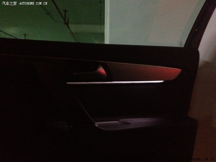

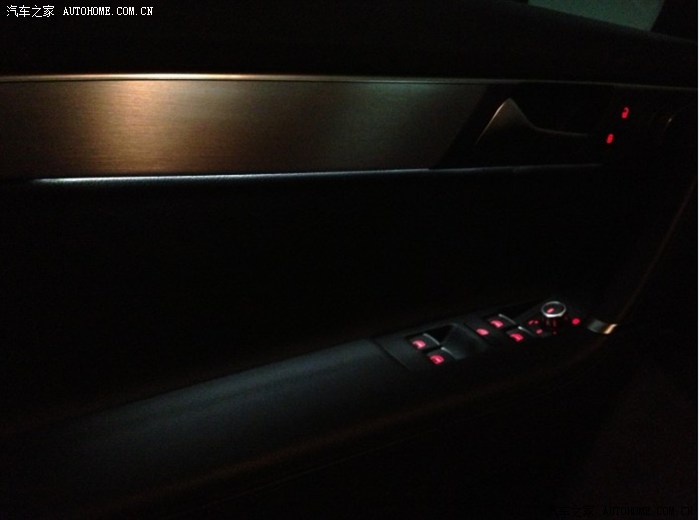

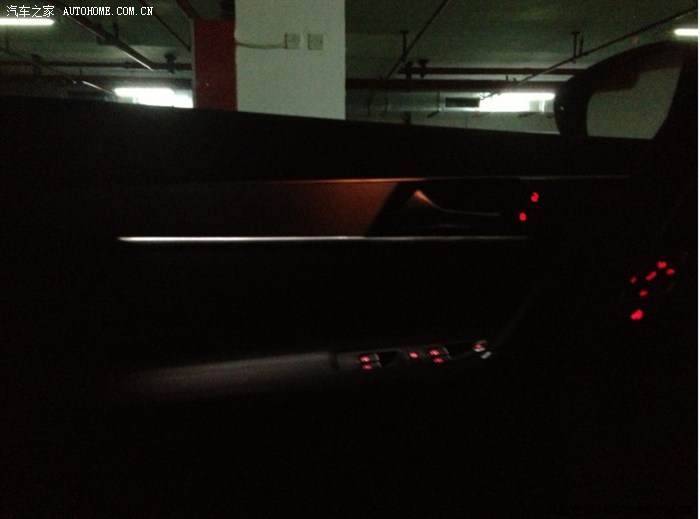

自带的德国大众 新迈腾 B7 金属拉丝铝内饰 加装涡轮卡子 根治油管异响 金属拉丝铝内饰带
LED等 很漂亮 可选红色和白色 两根线 正接红色 反接白色 我选的是白色 换后刚才试车 没任何异响了 以前烦人的过坎异响彻底没有了 另外超过2000转油管共振也没有了 SSSS技师塞了好多泡沫 图片不知道怎么发 哪位朋友告知一下
两个半小时完工 试车后 立马发此贴
