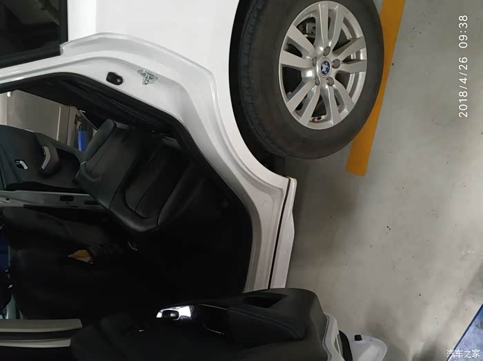

油泵就是藏在后座下面的,更换需要拆开后坐垫

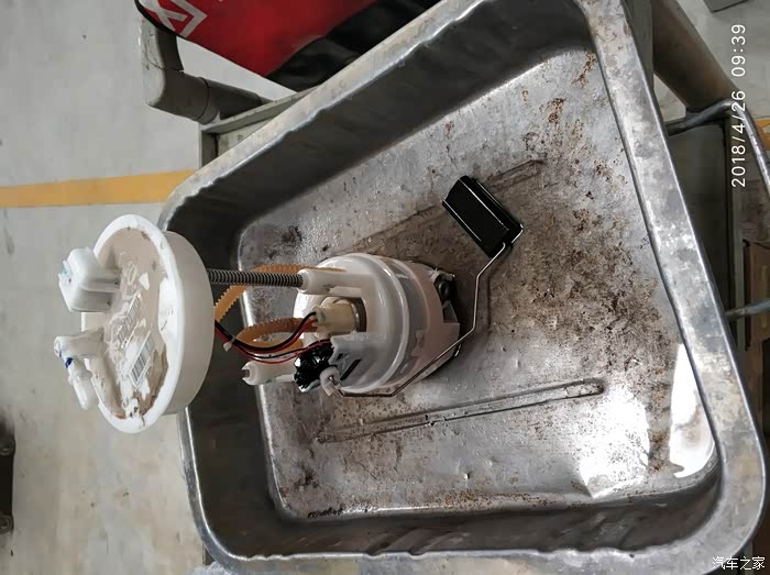

这就是油泵总成,因为它压力不够,导致启动困难。看师傅在后排那么小的空间更换它还是挺费劲的,好在4儿子的师傅轻车熟路。

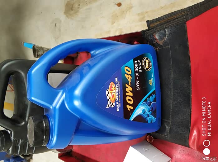

这个是上周日保养时给我用的机油,就是对这个机油保留意见,也不懂这是什么牌子的机油。
