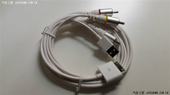

苹果的AV转接线

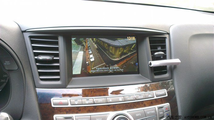

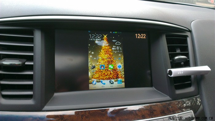

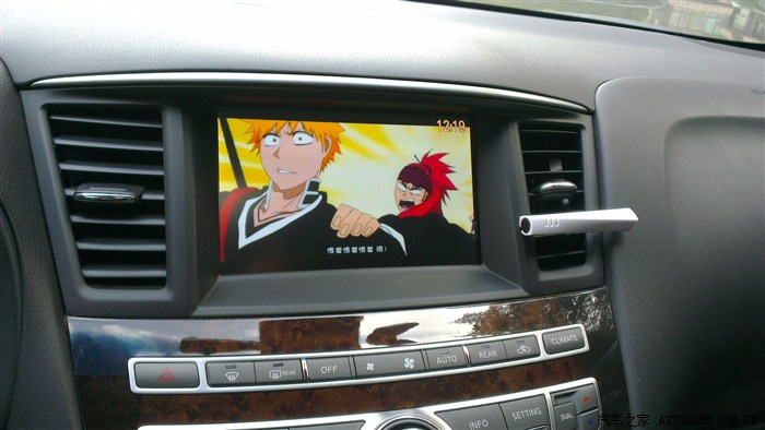

首先测试安卓手机,我的是S4,所以需要接上转接头,AV莲花头连接上车子储物盒里的AV接口,转接线里面还有根usb线一定也要接上车子的usb口,这样车子才能识别到手机的影音信号!其实这样车子既可以给手机充电又可以播放手机的视频,实在是赞
车子中控按AUX键切换到AUX界面,马上手机图像就到车子的屏幕了
打开pptv,你可以3g在线播放影片,也可以在家先把影片下到缓存里面,可以离线播放
这里说明一下,播放影片时画面可能不是全屏,所以在车子里面按菜单设置一下,好像有宽屏、普通、全屏三个选项。

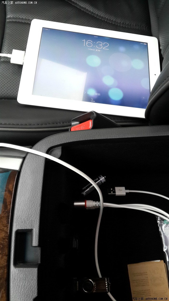

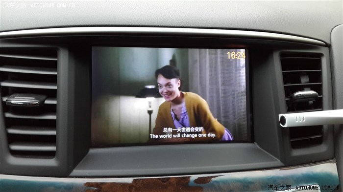

接下来测试苹果的ipad(iphone应该是一样的),接上AV线,usb线不用插上。
提示一下,苹果系统只能把视频的画面传输到车子上,照片和游戏画面、主界面都是不能显示在车子上的!如果你想都显示出来像安卓手机一样,首先你的苹果系统要5.11以下,而且还需要越狱,安装两个视频输出的软件,还有苹果的AV转接线各种版本,买错了都不能用
这是苹果的画面

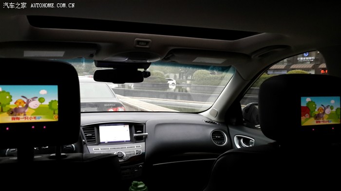

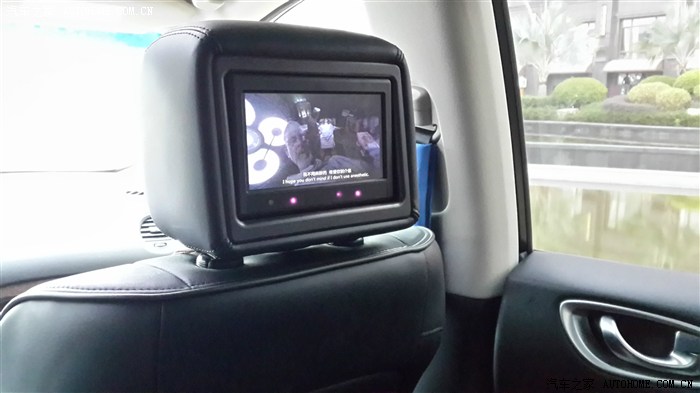

如果你想接第二排的AV口,也是可以的, 但是接第二排的AV口后,声音只能通过耳机播发出来,车子的音响是没声音的,后排的视频是不可以输出到中控屏幕的
后排的显示效果
可以放卡通给孩子看
