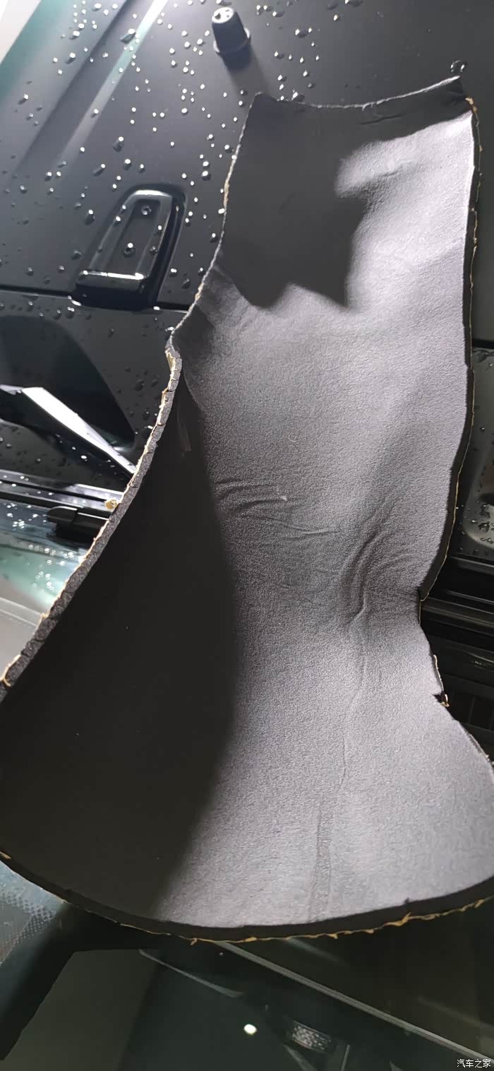

今天发现自己后视镜上面接缝处有渗水滴下,雨季到了,有很多没有车库车位的车友,因为bj40车顶胶条老化,或者原厂海绵硫化,导致车顶中有渗水,这也是这款车的通病吧!异响只要能敞篷的车都会异响,自己打开车顶检查并劲量解决。现在分享下我的解决方法,有相同问题的车主不妨试试。
我的滴水位置主要是,档杆正上方。
某宝上买一张下水道装修背胶隔音棉,我的是4MM厚的,这样买便宜不贵,不要买什么维修包材料差不多死贵。
会异响位置一定是有磨损的,如图片一样
顶盖两侧脚位和定位销位置,一般就是异响的位置,用剪刀剪下买的隔音棉合适大小贴在,磨损处即可,原厂使用薄橡胶会有轻微异响。
如图操作
如图
裁剪
中间就后面接口处贴长条,
中间接口处主要漏水位置贴长条
最后根据自己平时自己使用中异响位置贴隔音棉,注意隔音棉要软,太硬根本无法使用。
最后安装还原,应该就能基本解决异响和渗水啦。我自己的是2022款刀锋柴油款,如果胶条老化严重,还是建议更换原厂胶条,
