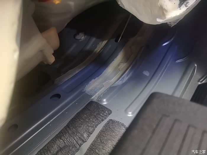

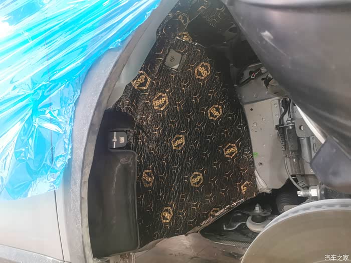

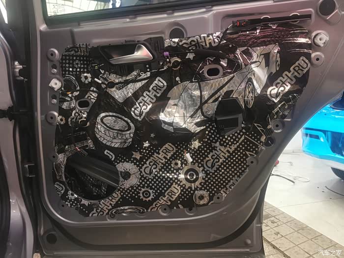

坐标上海,提车1个月左右干到了快4000公里,60公里胎噪明显,90公里后风燥明显,测评后决定改下隔音,部位:

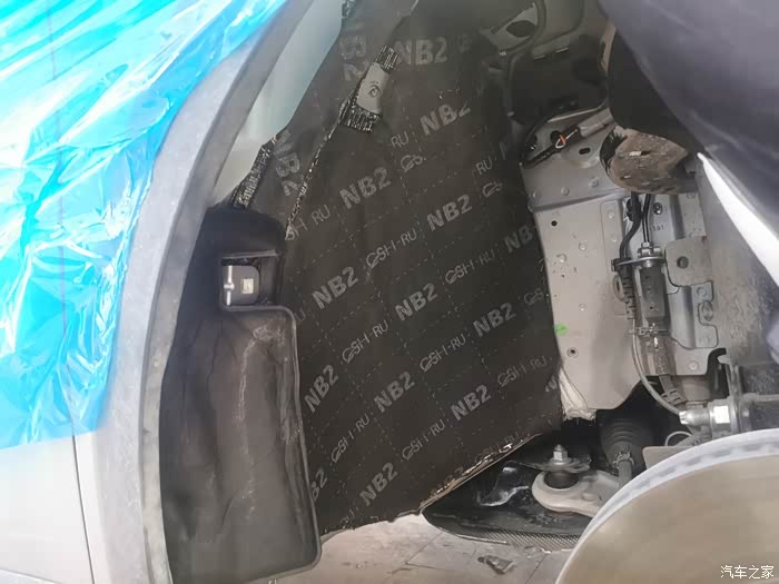

1.前轮靠近驾驶员的后1/2,靠发动机位置的1/2没做,三层

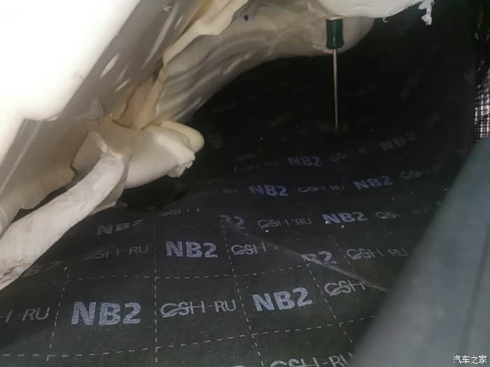

2.主副驾下方车身,也就是脚踩的那块下面,三层
3.四门,两层
共计5600元,效果明显,现在的100公里跟未做隔音时的60公里差不多,另外,由于做了4门的缘故,音质的低音部分听感也厚重了不少,附一些图片。

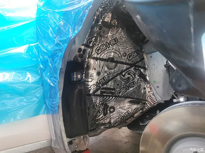

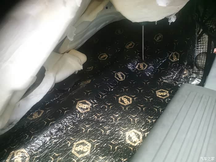

3.四门,两层

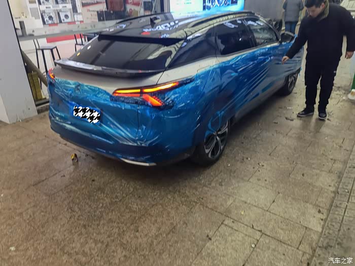

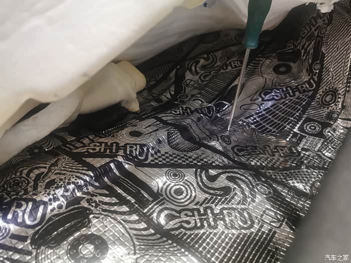

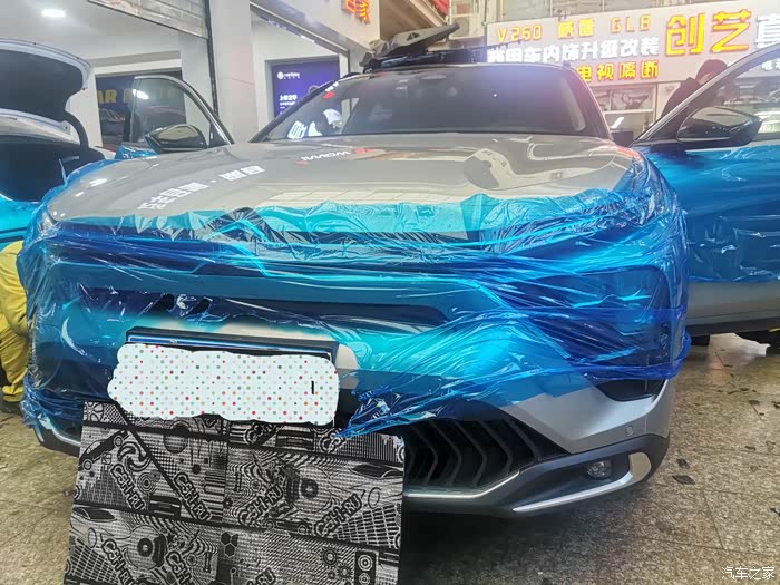

简单做了下防护
全身简单防护

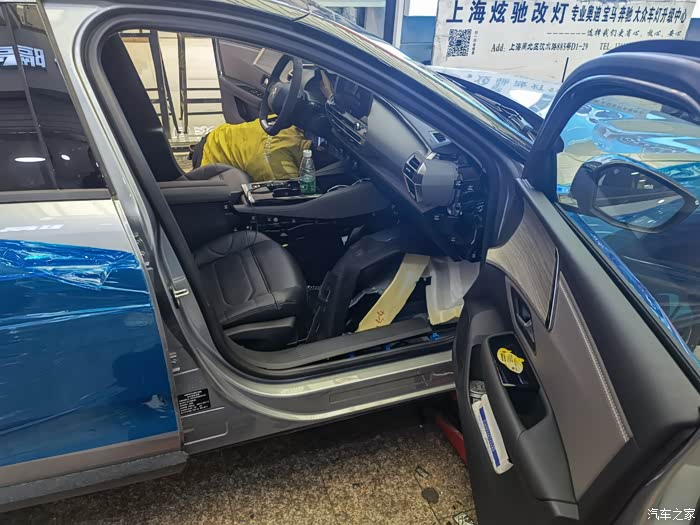

开拆
材料直接贴到车架上
第一层
第二层
第三层
轮毂第一层
轮毂第二层
轮毂第三层
四门两层,另一层在内部

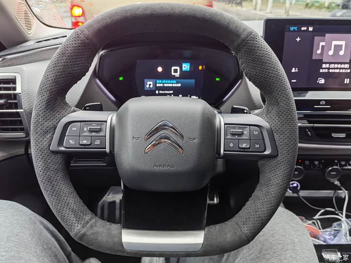

另另外,秀一下翻毛皮的方向盘套,原车真皮较硬不太喜欢,现在撸起来更舒服,共计500块。
冬天不冻手了
